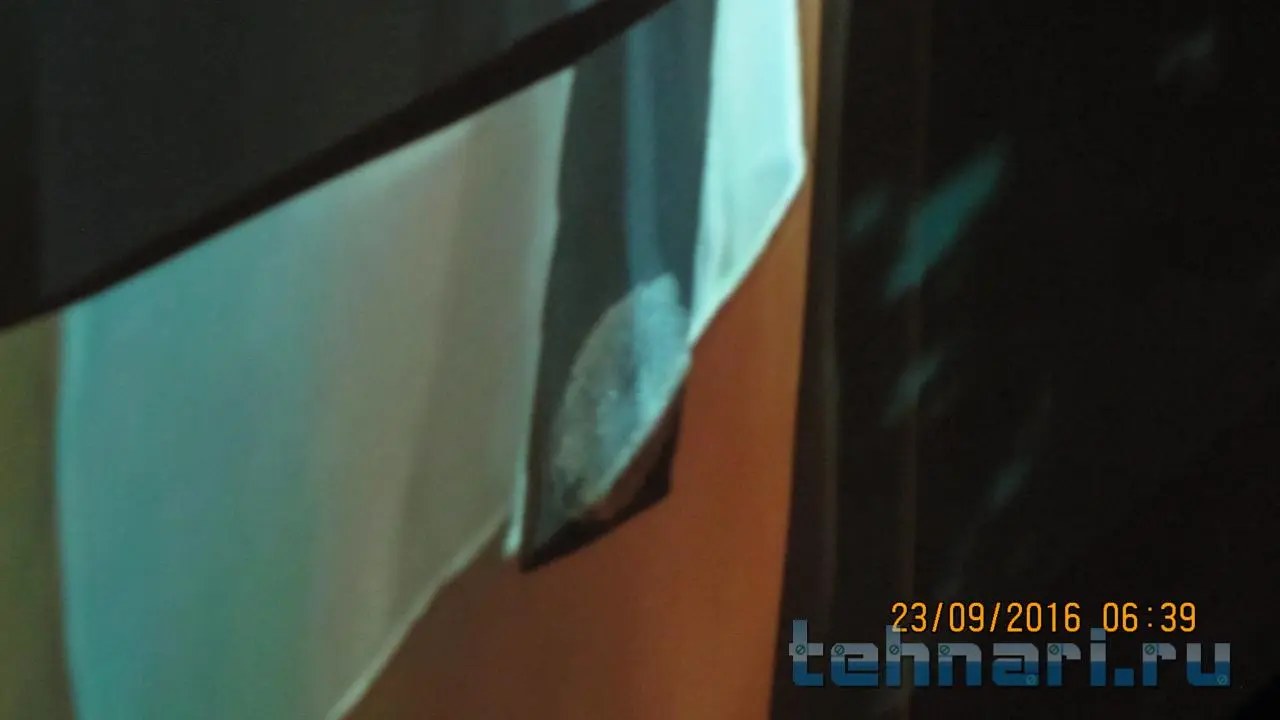

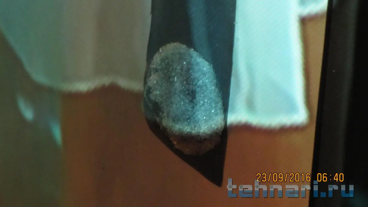

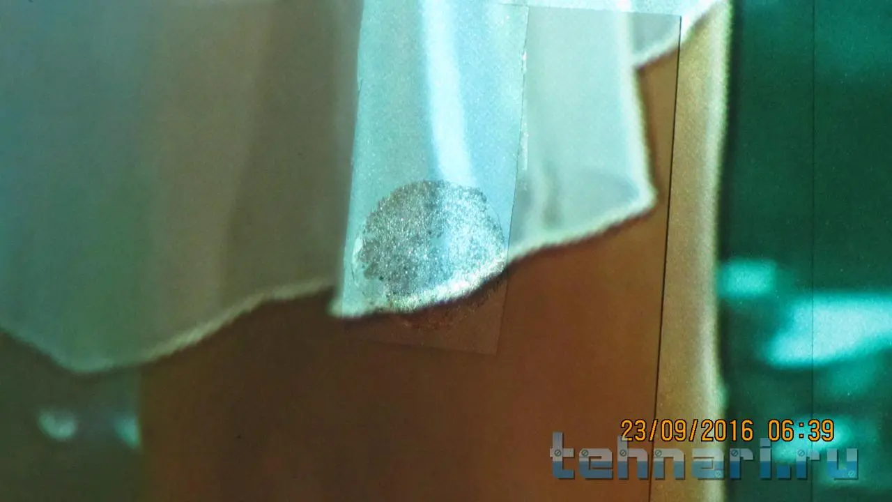

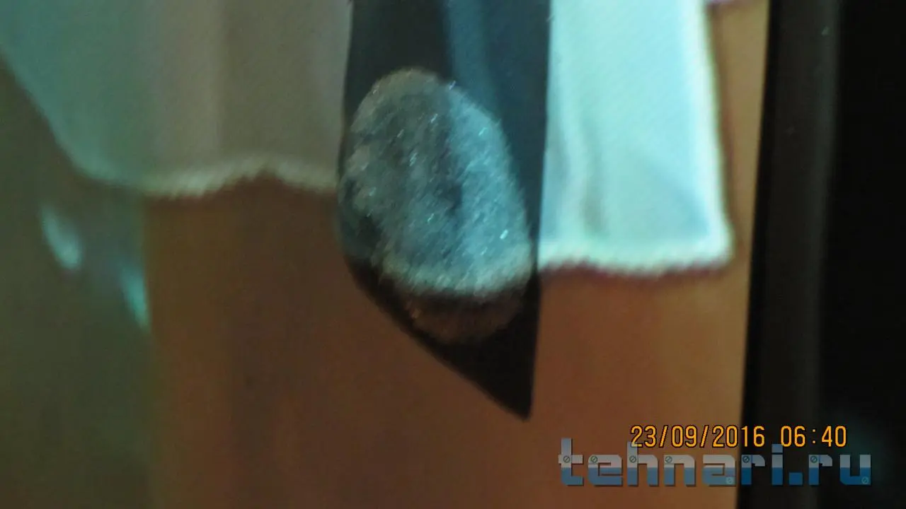

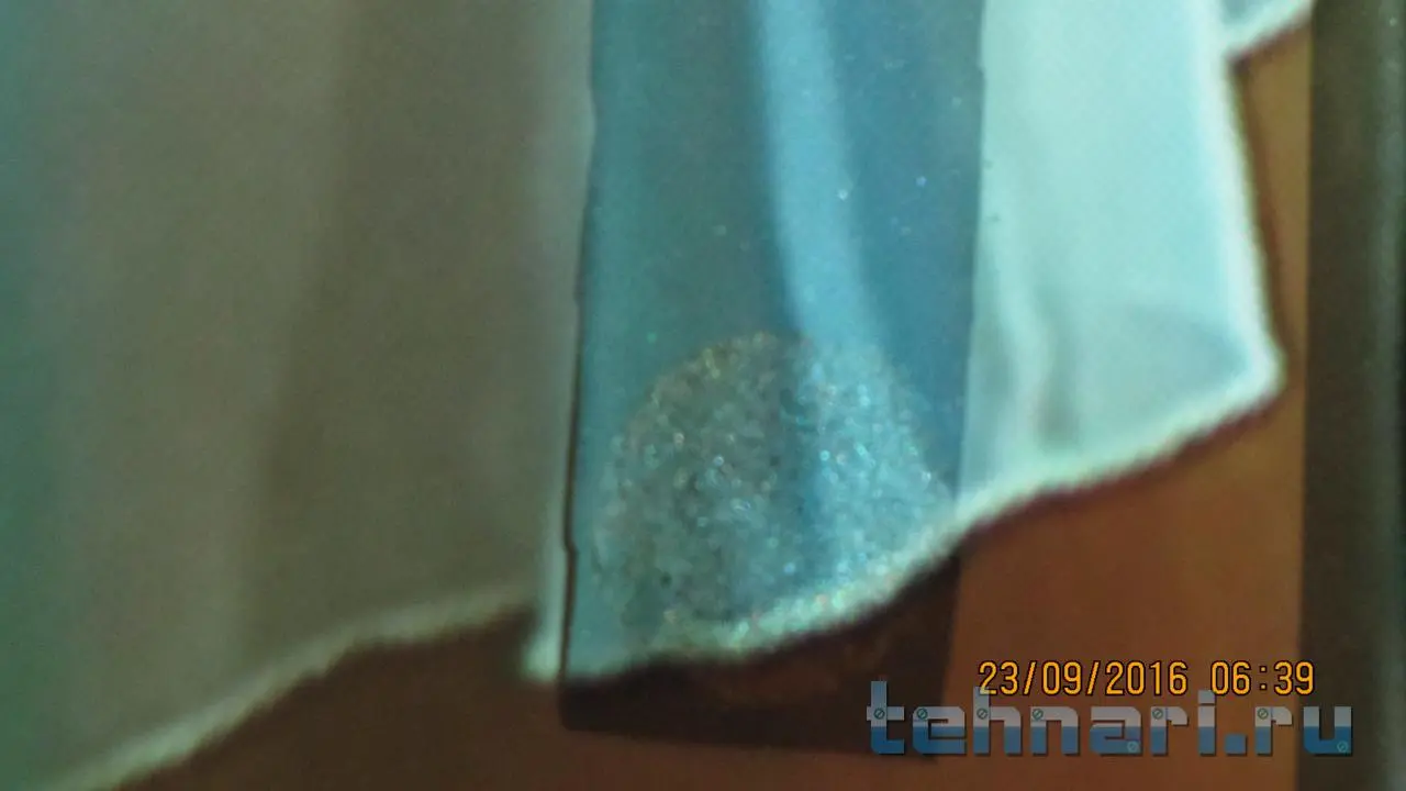

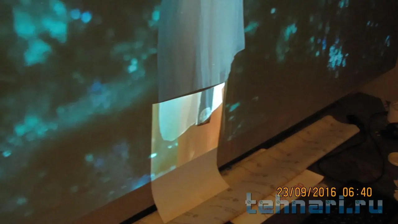

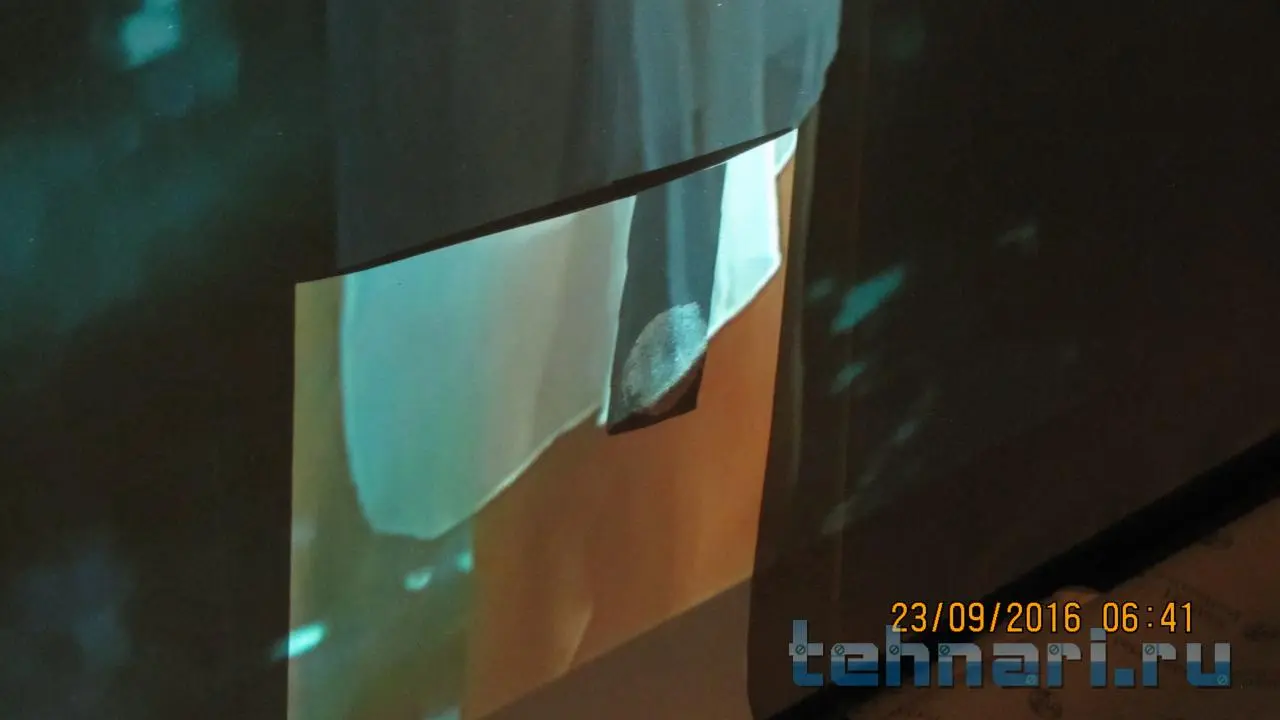

Вообще конечно же надо аккуратно повторить этот пробник (с шариками поверх ткани) и сравнить с пробником(ткань+смесь)
На фото белый лист а4 на него закрепил полоску из ткани 8803h и поверх ткани наклеил кружек(ткань 8803h+ПВА и шарики дорожные)
Пока это все только наметки(но яркость более плавно изменяется и фронтально чуть ярче чистой ткани,вообще очень не аккуратно сделал пробник..)

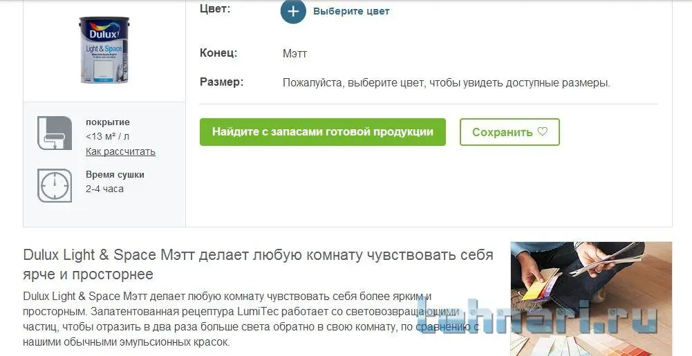

Хотелось бы посмотреть в живую на выкраску из этой краски(световозвращающей)..Интересно там тоже микро сфера добавлена?
Может кто работал с такой -отзовись!! То что в комнате на 40 процентов больше света(из рекламы)говорит о каких то отражающих частицах..
Надеюсь понимаете к чему я клоню...
(Dulux Light&Space Matt — Абсолютно белая водоэмульсионная краска для внутренних работ с хорошей кроющей способностью, которая обеспечивает превосходное белое покрытие за счёт запатентованной системы Lumitec. В состав краски введены специальные светоотражающие частицы, которые отражают в два раза больше света по сравнению с обычной матовой краской, что делает белизну краски абсолютной.)

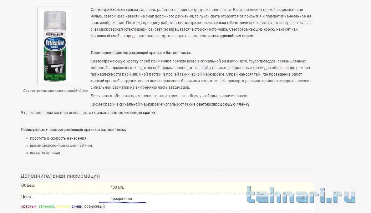

Rustoleum reflective finish-cпрей с микро шариками..Цвет прозрачный.Назначение -дорожная безопасность и сигнальные системы.

Действительно важный момент-микро сфера обязательно должна торчать из слоя клея или лака,момент критичный, и чем больше шарик(торчит) из слоя тем шире угол видимости.Если торчит самая верхушка шарика то угол очень узкий.Это я лично наблюдал,по этому важно не смешивать шарики с краской(основой смеси)а наносить поверх эти микро сферы..Есть плёнка имеющая защитный слой но она на расстоянии от шариков и их не касается,как бы через воздушную прослойку..

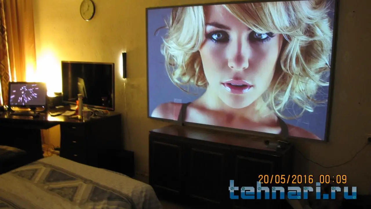

Да вполне приемлемые углы по горизонтали.Да никто и не смотрит из-за угла даже телевизор,только мазохисты.Отклонения по вертикали пока не понял как портят картину.На какой высоте от пола стоит проектор ?
Точное расстояние от пола до объектива 1,83 см, смотрю на уровне от 60 см и до 1 метра(когда сижу) по высоте и 2,8 от экрана. На видео опускал камеру прямо на пол.В любом из положений, в которых я смотрю картинка полностью устраивает. Но самый большой прирост в полной темноте, ибо нет боковой засветки и черный смотрится отлично, нет ничего отвлекающего от просмотра, получил именно то, ради чего была затеяна эта идея.»
,- в своем посту на стр 1004 прошлой ветки http://www.tehnari.ru/f190/t93514/index1004.html .
Проектор под потолком почти,комнатка маленькая,до экрана всего 2,8м,а он смотрит при разнице по высоте между глазами и проектором от 1,23 до 0,83м !!!???.
И кто тут писал неоднократно,что под потолком низзя проектор для ткани ?
