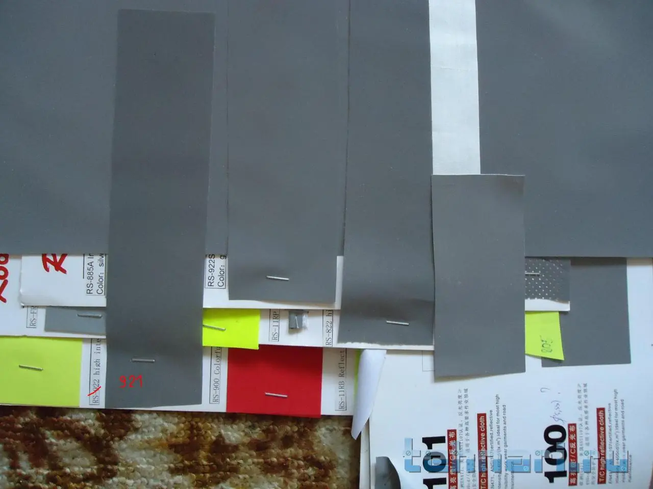

если кто может подведите итог по тканям световозвращающим, точное название
В России-101(1,2м),8803(1м); "украинская":fase:(1,3 и 1,4м)будь она проклята с ее "вумным"торгашом,"вумных" славяне ох как не любят) ;в Китае-"знаменитая" 822 с 922 и 922s(1,4м,помятенькая и иногда жилетки приходят вместо них,готовьтесь),америкосы в восторге,тк ничего до этого не видели,как попуасы бусы. Я никого не обидел?или 101,8803,"украинскую" вычеркнуть,чтоб не конкурировали? :fase:

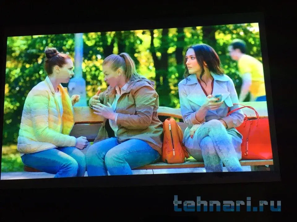

сегодня сделал экран из 8803
про углы теперь понял чуть влево от проектора или вправо яркость сразу падает,Александр скажи пожалуйста чем ты покрывал ткань,у меня расстояние от экрана не большое и поэтому всё так критично
каркас сделал и брусков ,поверх набил двп,купил клеё пва супер,как рас для ткани,намазал двп положил ткань натянул и с обратной стороны степлер,клей держит!!!один - от клея когда клеишь 2 лист можно испачкать в клею ткань и потом тяжко его свети,кстати ткань можно мыть,так я убирал клей...
сначала очконул когда она стала вся в разводах ,но потом высохла и разводы ушли....картинка супер яркость убавил на минимум,теперь что со светом что без него картинка супер...теперь только проектор надо придумать куда расположить ,,т.к на потолок не совсем подходит в моём случае,...получается обычный серый экран,когда ставишь на уровень головы всё меняется.

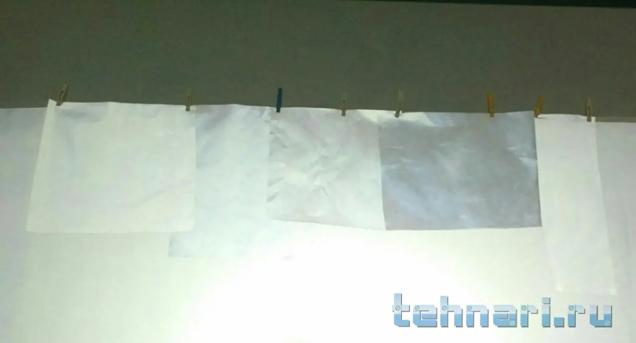

покажите 3-4 фото с белым листом одно прямо из под линзы, а далее с углами 5 , 10 ,20
а никто не тестил 9904 так яркость 500,можетс высокой яркостью решится проблема с углами??
я выкладывал в конце первой части темы сравнительные фото с разных тканей и оценивал своими глазами , а не характеристик , которые изначально меряются для других целей. Рядом с линзой все ткани хорошо работают, а с увеличением угла и появляется разница.И насколько помню у 822 как раз коэф был меньше, но надо погуглить. Поищите мои сравнительные фото и все станет ясно. Вот из последних тестов с 922s , свечу белым фоном на все образцы и серую стенку тоже попадает белый свет от проектора,основное полотно это 822, на нем 5 образцов 922с последний справа первый это маленький кусок 822 ориентирован иначе ,чем все полотно. И как бы тут не писали , что все ткани одинаковые, глаза не обманешь, с увеличением угла у них по-разному меняется коэф отражения и соответственно яркость. Именно так я и выявил лучший образец из испытуемых, причем 2 образца вообще не годились сразу их на фото нет.

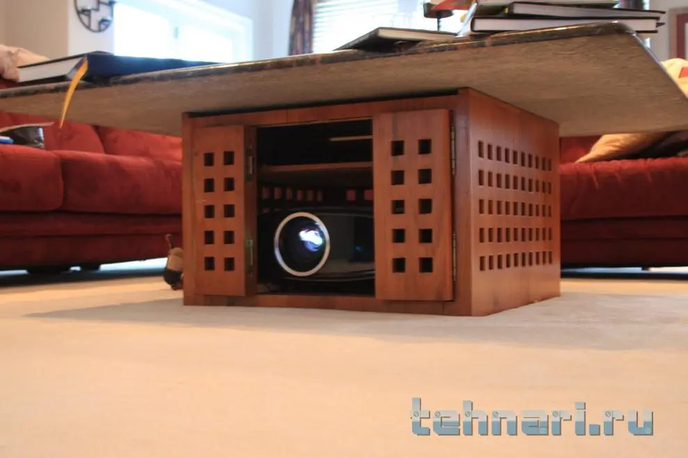

Вот такой вариант встречал на просторах интернета, но минус его вижу в том, что если наденешь столик - придется перестраивать проектор заново. Ну, и расстояния может не хватить на весь экран или комфортную зону просмотра.
