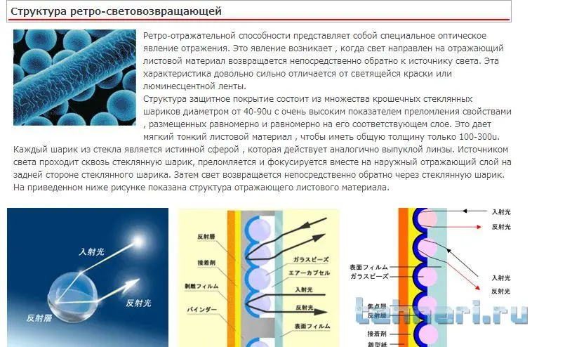

Шарики размером менее толшины волоса...
    61.1 KB · Просмотры: 126
На схемке хорошо видно, что сфера не является чем-то подобным уголковому отражателю, а работает как линза фокусирующая свет от проектора сначало на подложку, а затем уже мы видим через эту линзу сфокусированный свет на подложке (дисперсная среда = алюминиевая пудра + клеевой состав)
По-моему, это важно при попытках самостоятельно делать покрытие.
Но это не точно))

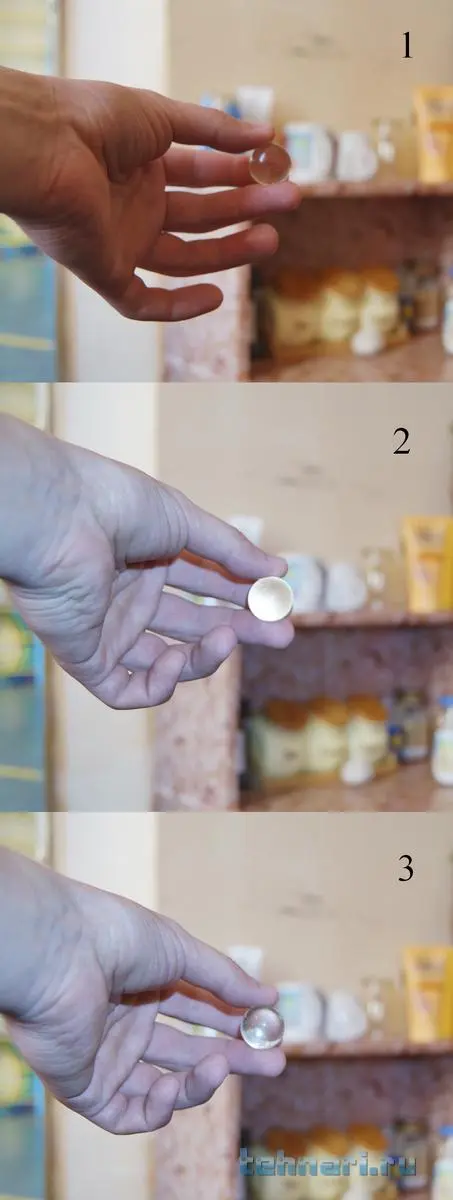

Вот я когда-то проводил эксперимент со стеклянным шариком и лучин... фонариком)) На втором фото я прижал палец к сфере.

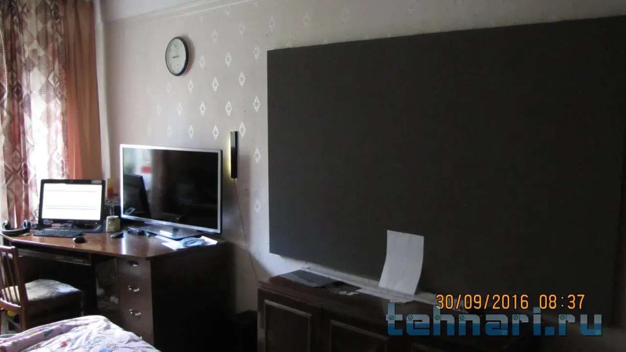

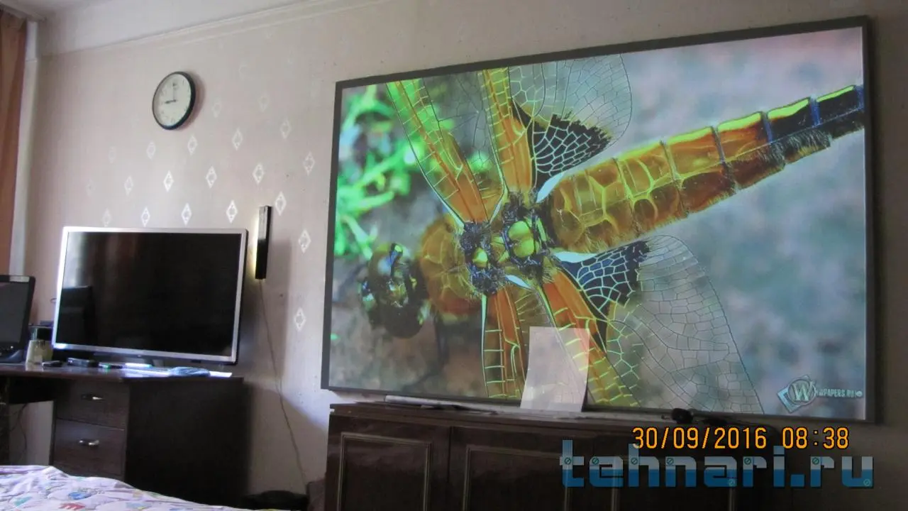

two-ya я бы сказал что такой экран работает не зависимо есть освещение в комнате или нет(но освещение не со стороны проектора,а боковое освещение...)

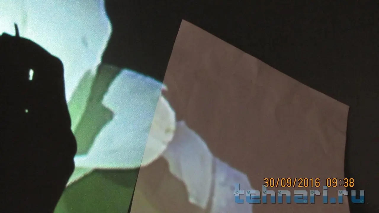

Специально хочу показать что солнце светит утром на стену со стороны установленного проектора,что в принципе должно ухудшать просмотр,но влияние по факту минимально,картинка не засвечивается от отражения света со стены..Хотя лучше исключить подобные источники света..Открытое окно не влияет на просмотр вообще..Проектор стоит на минимальных настройках(максимум энергосбережения)яркость в пределах 300-400 Lumen ...Проектор работает почти бесшумно и просмотру не мешает..Вообще надо бы поиграть с настройками,можно добиться и наилучшего изображения но я не трогал настройки (после ремонта)работает и ладно..А то докручу что кирдыкниться окончательно...Проектор и так настрадался от моих опытов,удивляюсь что вообще живой еще.
Вообще скажу что на ткани картинка очень интересная,такой оптический эффект происходит я затрудняюсь как то его описать но понимаю почему в некоторых случаях фирмы называют экраны как оптический..Есть что то в картинке очень не обычное по мимо уровня черного,картинка кажется более детальной(можно даже сказать псевдо обьемной что ли..)не знаю как влияет полотно на активное 3D но обычный просмотр доставляет массу положительных эмоций..Я могу сравнивать лишь с моими предыдущими версиями пробников и покрашенных экранов.Но на ткани результаты несомненно круче!!! Видимо так влияет структура экрана из микро шариков(картинка как бы перерисовывается экраном,кажется что разрешение намного выше чем 1280 на 800) Если смотреть на приложенный к экрану лист бумаги то видно что на листе грубая мозаичная структура пикселей,а на ткани картинка более плавная и смотрится намного естественнее.
Фоткать очень трудно вблизи картинка на экране искажается и трудно передать что видят глаза,такой экран работает наилучшим образом если смотреть с расстояния а не в плотную к экрану..

Еще скажу чтобы понять нужен Вам такой экран или нет можно делать и из кусков ткани(как у меня) Но это для пробы..А искать надо цельное полотно в размер!
Все же из кусков это не то.Пока нет времени и особого желания переделывать экран но я обязательно сделаю именно из цельного полотна..И на этом все(я достаточно понаблюдал за экраном и меня все устраивает в его работе.)tehno025
