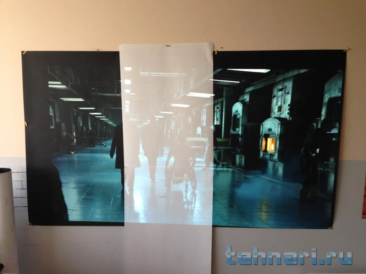

Вот наглядный ответ
Нижний ряд субтитров делится кромкой ткани и темно-серой стеной , белый лист думаю узнаваем. Фото сделаны с максимально неудобного угла для ткани.

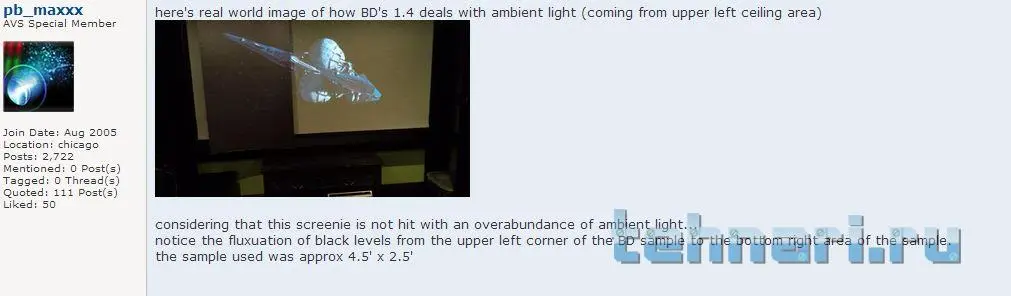

Парни измеренное усиление образца экрана SI BD 1.4 но рассмотрите внимательно фото что бы примерно понимать что усиление экрана при измерении выше чем у белого экрана хотя зрительно кажется что белый экран ярче? Глаза видят не только проекцию картинки но и полотно экрана(сам цвет-белый) отсюда цвета и оттенки видятся светлее(как бы ярче) но это обман зрения.И темнота в комнате тут не причем ,проектор подсвечивает само полотно и глаза видят поверхность белого цвета,помимо проекции.
Отсюда под углом 20 градусов на ткани усиление выше чем на а4..Я вообще всегда против сравнения с белым полотном(не верно это!)

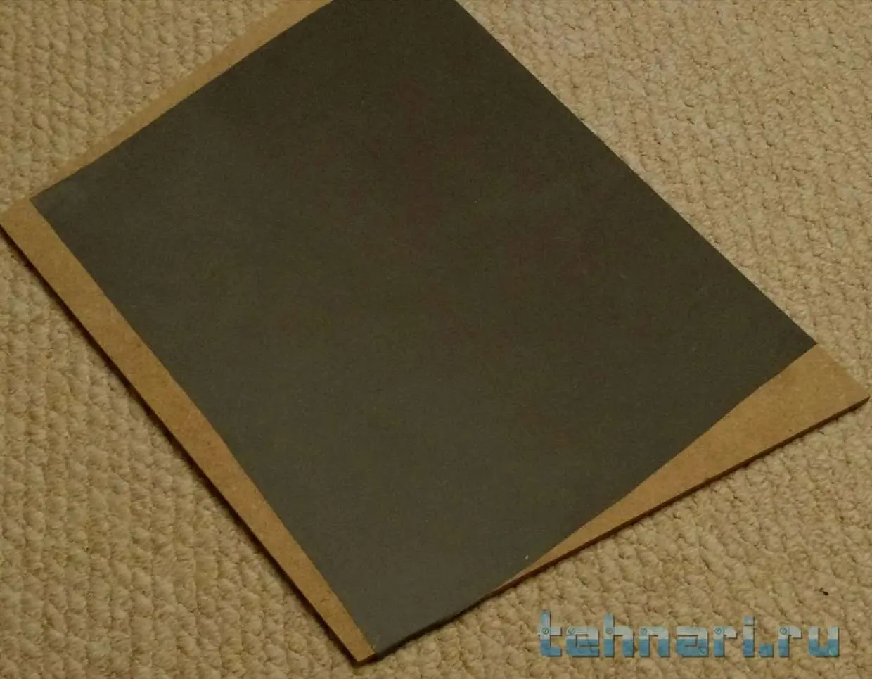

Lor 87 на какой клей пробовали копить? Я буду на лист оргалита клеить..Какой совет дадите? Хочу получить вид тонкой тёмной плиты,что бы вид монолитный,строгий.Рама из дерева будет меньшего размера и видимая толщина экрана не превысит 5 мм.Большой и на вид тонкий экран.Типо как на Вашем фото.Без рамки вокруг.Черному экрану вообще она не нужна.

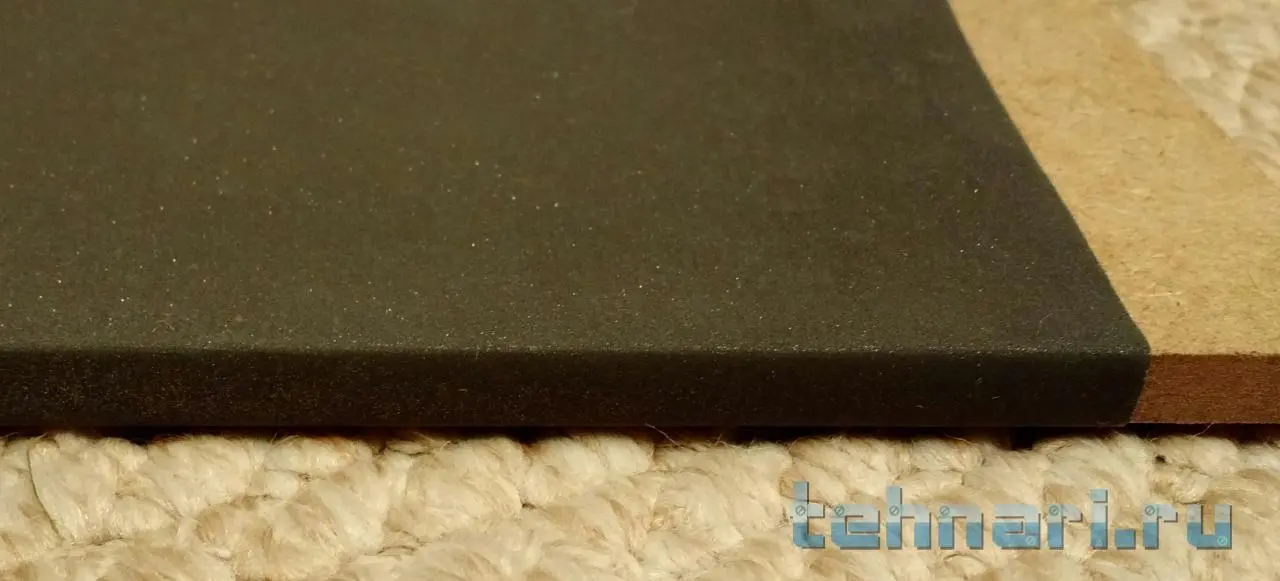

Клей обычный для виниловых обоев. Да сразу думал кромку завернуть на торец, но не хочу терять даже 40 см экрана ( пвх есть 3050) , потому буду стыковать и и тут уже без рамы не обойтись, лучшее по эстетике ,что нашел это профиля кухонные в них и ставлю мдф.
Lor 87 прошу прощения ..Дурацкий телефон сам исправляет и коверкает слова..Ну я чего то откинул мысль о обойном клее(видимо напрасно..) Просто ранее крепил ткань на пластик и обойный сразу исключил,а поскольку оргалит хорошо впитывает влагу и тут обойный для( виниловых) как нельзя кстате..Что же попробую .
Но вообще имею мысль создать экран не из ткани но на этом же принципе..Я уже писал что есть состав из двух банок(первая высшего сорта серебрянка)(вторая клей с микросферами..) Ну уж очень не дает покоя мне такой вариант ..Но не будем забегать вперед.tehno025
Lor 87 это фото пробника где ткань приклеена встык?
