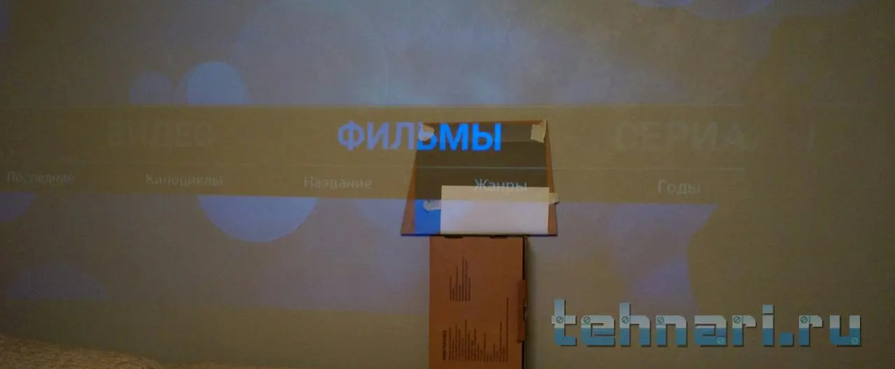

Utybr, все никак не отпусит? Про глубину черного и бракованные сферы еще напиши, а я тебе сразу фото сравнения 822 и 101 , что бы не расслаблялся.
