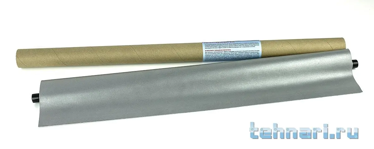

A.P. я вообще думаю что 9904 используют в качестве не экрана а для направления освещения при сьемке..Есть такие приблуды у фотографов и там как раз 9904.
