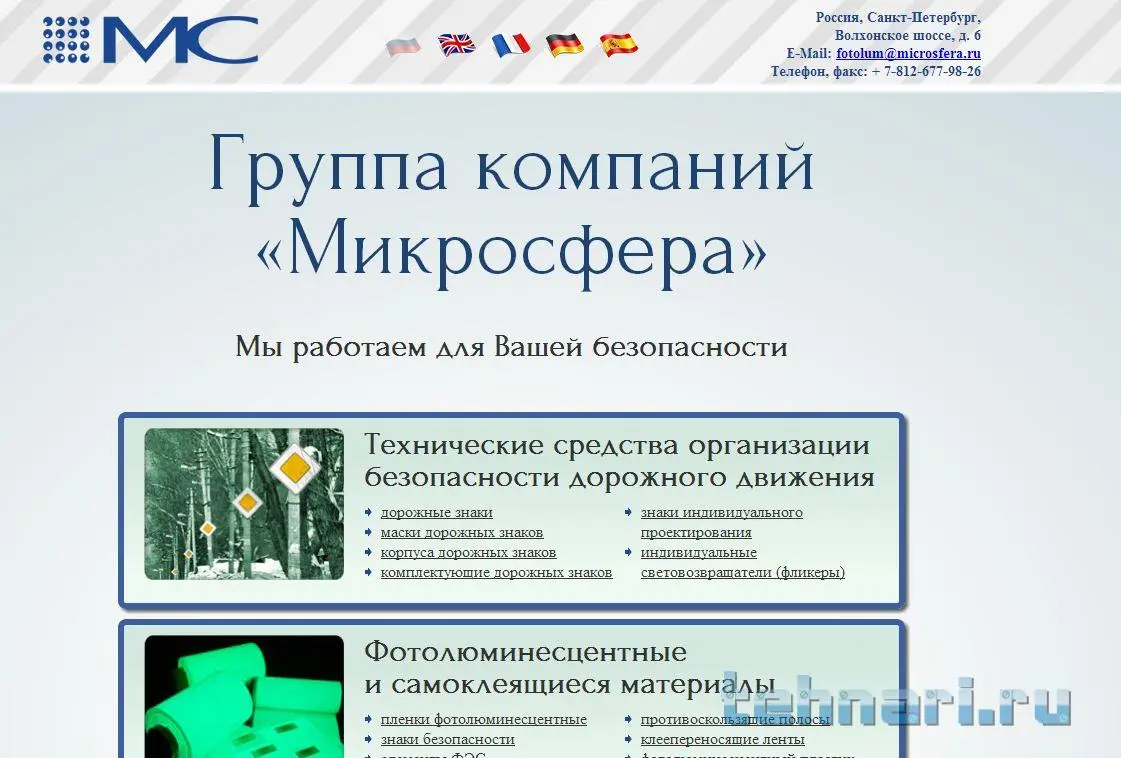

На алиэкспрессе есть лоты микросфер размером 10-13мкм и как пишут коэф. преломления 1,95-2,2. ссылки здесь вставлять нельзя, поищите сами не торопясь. в поиске напишите: светоотражающий порошок, без них всё равно не добиться такого усиления...
A.P. в Питере есть конторы по производству таких микросфер..Есть готовые краски.Зачем тянуть с Китая.
Группа компаний «МИКРОСФЕРА» производит фотолюминесцентные пленки с 2006 года и является единственным российским производителем фотолюминесцентной пленки, соответствующей действующим нормативным документам (патент RU 40052 U1 от 13.07.2004). Имеет собственную аккредитованную испытательную лабораторию (аттестат аккредитации ИЛ № РОСС RU.0001.515296.)
В связи с вступлением в силу Приказа Ростехрегулирования №259-ст от 23.07.09 г. о внесении изменений в Государственный стандарт Р 12.4.026-2001 «Цвета сигнальные, знаки безопасности и разметка сигнальная», группой компаний «Микросфера» было создано предприятие ООО «ФЭСпринт» в составе Группы Компаний «Микросфера».
ООО «ФЭСпринт» занимается разработкой планов эвакуации, производством знаков безопасности, а также проектированием и монтажом фотолюминесцентных эвакуационных систем в соответствии с требованиями Правил противопожарного режима РФ, ГОСТ Р 12.4.026-2001, ГОСТ 12.2.143-2009.
В мае 2012 года ГК «Микросфера» приобрела новый высокотехнологический производственный комплекс компании PROMATEK (Турция) для производства фотолюминесцентной пленки. Новая технология позволит увеличить объем производства фотолюминесцентных материалов до 200 тыс. кв. метров в год, а общий объем рулонных материалов до 1 млн кв. метров
