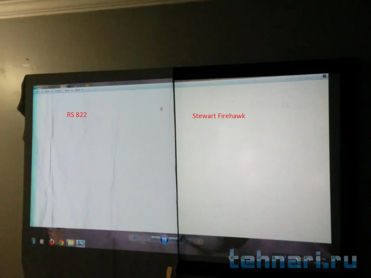

Сравнение RS 822 и экрана Stewart Firehawk...Слева лампа освещения.
Сравнение цены..

Б у - 1000$ за белый экран с микросферами..Мы в совершенно другом ценовом диапазоне..И парням с AVS стремно смотреть на тряпку за 50$..
