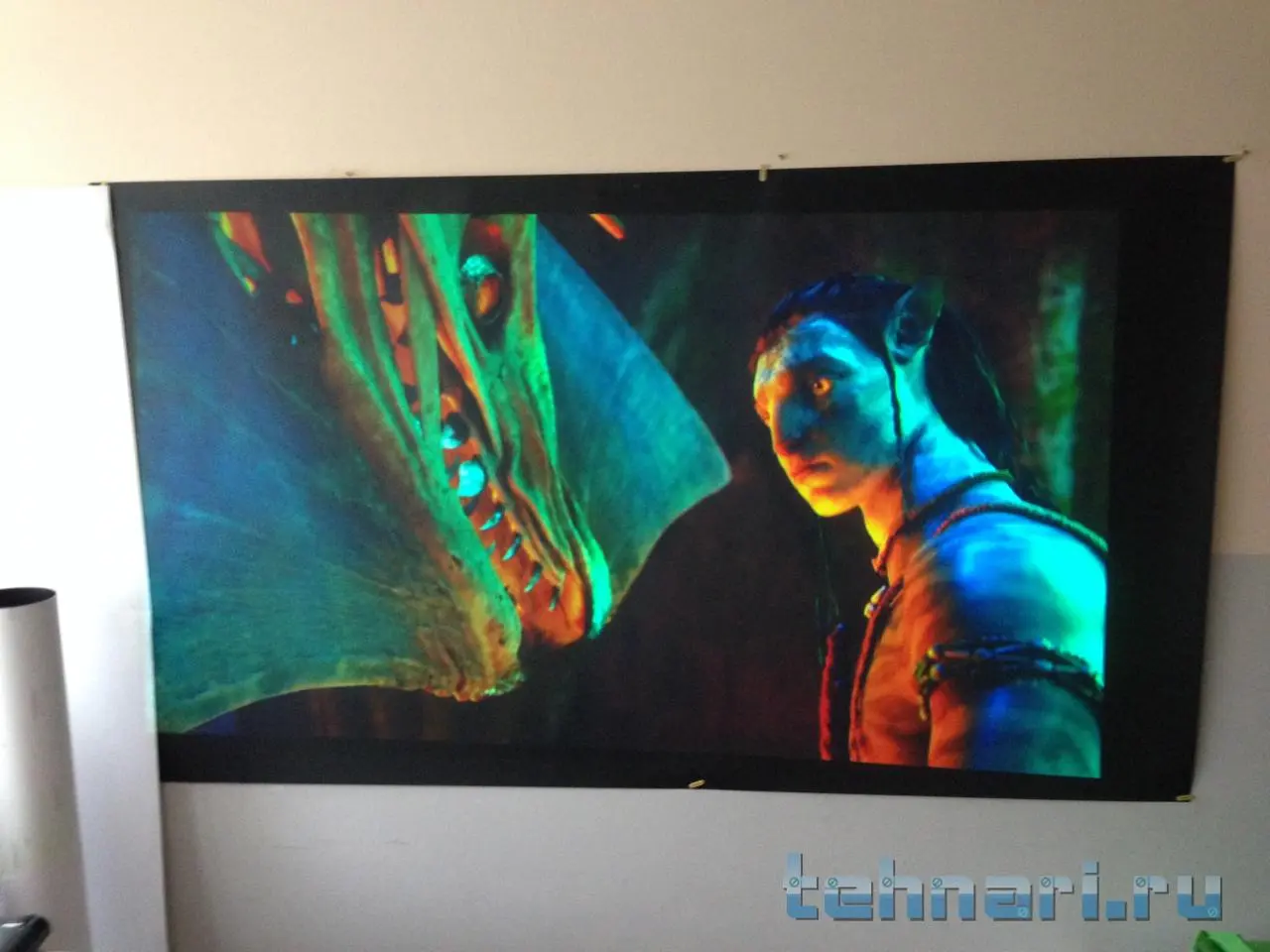

А ВОТ ЭТОГО НИКТО НЕ ЗНАЕТ!!!!)))) Изначально то что я видел это была матовая с эффектом пескоструя!!! как выяснилось что вроде она немного пестрит с близкого расстояния!!!! Я так понимаю нужна обычная матовая плёнка без мелких вкраплений, для того чтобы убрать глянец с ОРАКЛА 5500-070
в итоге какой вариант лучше ткань или оракал черный?
БЛИН НУ НЕ УЖЕЛИ ВЫ ЧИТАТЬ НЕ НАУЧИЛИСЬ!!!! Повторю последний раз!!!! ОБА МАТЕРИАЛА ХОРОШИ!!!! Важно какого эффекта хотите добиться вы от этих материалов!!!! Так как оракал чёрный то и контраст и глубина чёрного ПРИ ОСВЕЩЕНИИ будет выше!!! В примере ниже ОРАКАЛ и белый лист бумаги при дневном освещении!!!! Лично мне оба материала поравились! Буду использовать оба!!! На фото так же есть и ткань!!!

Тут писал(DECIDE кажется),что если смотреть в темноте,то ткань и оракал одинаково,а если еще и днем,то ткань лучше.
Я такого не писал!))) Мне оба материала нравятся!!! Буду использовать оба!!! С тканью проще - купил, натянул и готово!!!! А оракал ещё найти и заматировать надо!)))
