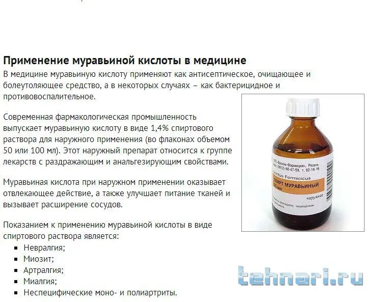

Думаю есть химический способ типо травления..Надо пошукать в инете..
Поскольку пленка чаще всего ПВХ думаю в теории подойдет способ матирование(орг стекла..) Про механический понятно(запарно)
Вторым способом матирования является химическое матирование. Это способ более опасный для здоровья, однако, требует меньшего количества применения физической силы и времени. Осуществлять матирование данным способом нужно исключительно на открытом воздухе. Кислота, которая используется для данного способа, очень ядовита для человека. Этот способ подходит для матирования небольших деталей.
Итак, для него понадобиться отдельная кислотоупорная емкость. В нее нужно налить специальную муравьиную кислоту, после чего в нее опустить лист оргстекла. Оргстекло необходимо продержать в кислоте не менее 30 минут, опять-таки, степень матирования будет зависеть от времени, которое оргстекло будет находиться в специальной кислоте. После чего оргстекло необходимо вытянуть и промыть под теплой проточной водой. Завершительным этапом является сушка оргстекла. Специалисты рекомендуют использовать при работе щипцы, защитные перчатки, респиратор.
Опасность муравьиной кислоты зависит от концентрации. Согласно классификации Европейского союза, концентрация до 10 % обладает раздражающим эффектом, больше 10 % — разъедающим.
При контакте с кожей 100%-ная жидкая муравьиная кислота вызывает сильные химические ожоги. Попадание даже небольшого её количества на кожу причиняет сильную боль, поражённый участок сначала белеет, как бы покрываясь инеем, потом становится похожим на воск, вокруг него появляется красная кайма. Кислота легко проникает через жировой слой кожи, поэтому промывание поражённого участка раствором соды необходимо произвести немедленно. Контакт с концентрированными парами муравьиной кислоты может привести к повреждению глаз и дыхательных путей. Случайное попадание внутрь даже разбавленных растворов вызывает явления тяжелого некротического гастроэнтерита.
Муравьиная кислота быстро перерабатывается и выводится организмом. Тем не менее, муравьиная кислота и формальдегид, образующиеся при отравлении метанолом, вызывают повреждение зрительного нерва и ведут к слепоте.
