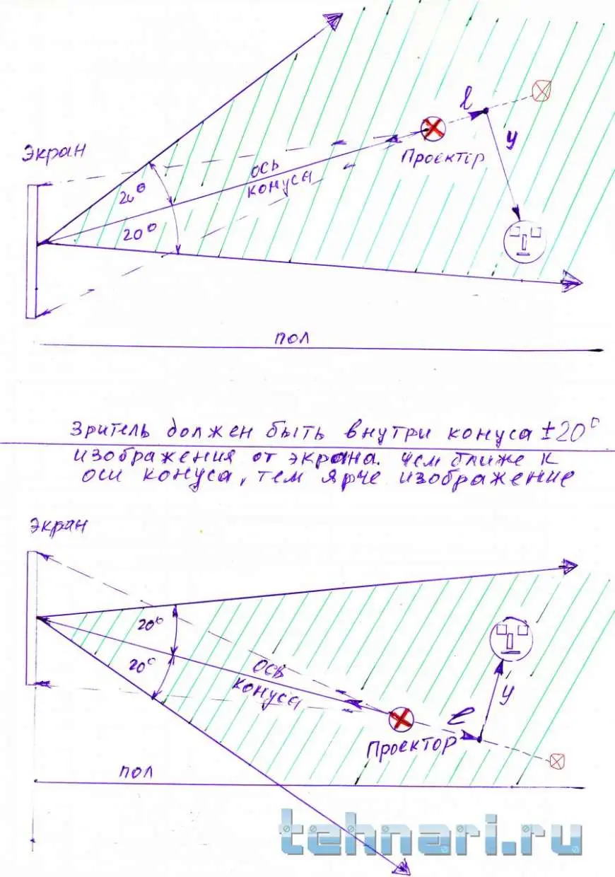

Опустить проектор и шансы появятся или отодвинуть дальше экран.А так +-1м от оси проектор экран Вы уже выбрали,установив проектор на высоте 1м выше глаз зрителя.
Посмотрите схемы.

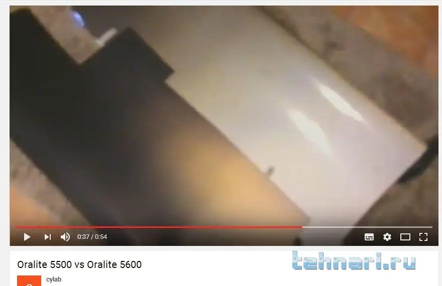

DECIDE мне верить я не кого не прошу..Надо верить глазам своим..(про желтизну белого на oracal...)

САША ну ты даёшь!)))) ВОт же видео про которое я гоорил и снимал для тебя!)))) Там мой кусок оракла и посмотри по внимательней на на отражение фонаря!!!!
Vvln берите ткань мой такой совет..А на ужасы которые тут обсуждают меньше внимания обращайте..В красной зоне яркость будет поменьше но вполне смотрибельная картинка..
И ещё ты уверен что на твоём видео 5500-070??????? А вот я уверен что именно ЭТОТ материал у меня!!!! Если хочешь то ещё фото сделаю или видео!)))))
DECIDE 5600 ярче..Но дело даже не конкретно в данных пленках..Те кто экспериментировал с красками отмечали либо сдвиг в синеву либо если пробник темно серый то сдвиг в желтизну(причем не хороший эффект)
По oracal я лично склоняюсь в сторону яркой 5600 и подобрать по прозрачности матовую пленку..В этом случае и белый красивый и глубокий черный,но опять же зависит от проектора и его расположения(на уровне голов зрителя+ - )

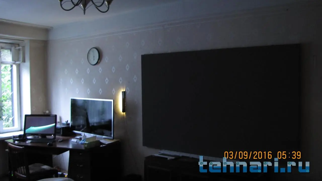

Меня на ткани черный вполне устраивает и не в угольно черном дело..tehno015

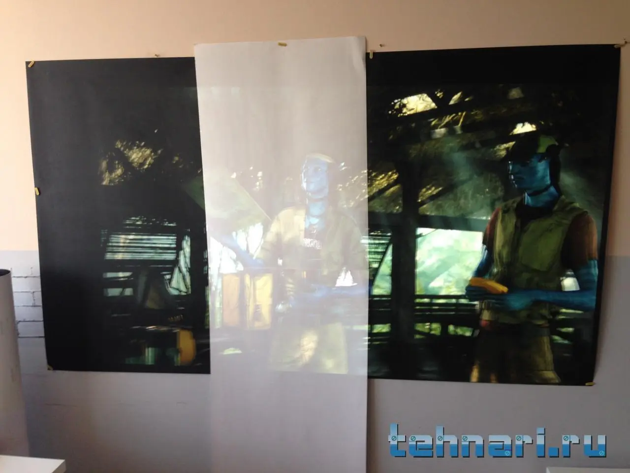

ДА!? Ну а в чём же теперь то дело??))))) вкусы поменялись?!!!!! Прошлую ветку бились за чёрный экран, нате получите, блин а теперь нам не нравится!!! Да и к тому же в глаза мы его не видели!!!! о какой то желтезне ты щас тут говоришь!)))) на вот посмотри видео!!!! Только что снял!!! и не надо спихивать на желтый оттенок вначале видео!!! Это всего лишь хроматическая аберрация!!! Смотри каким цветом отражение идёт!!! ОНО БЕЛОЕ!!!! А материал чёрный!!!!)))) Если кто то со мной не согласен то напишите мне и я покину эту тему навсегда!!!! ДОСТАЛО УЖЕ СПОРИТЬ!!! А ты HCORE объясни пожалуйста за какие же идеалы ты нынче стал бороться????

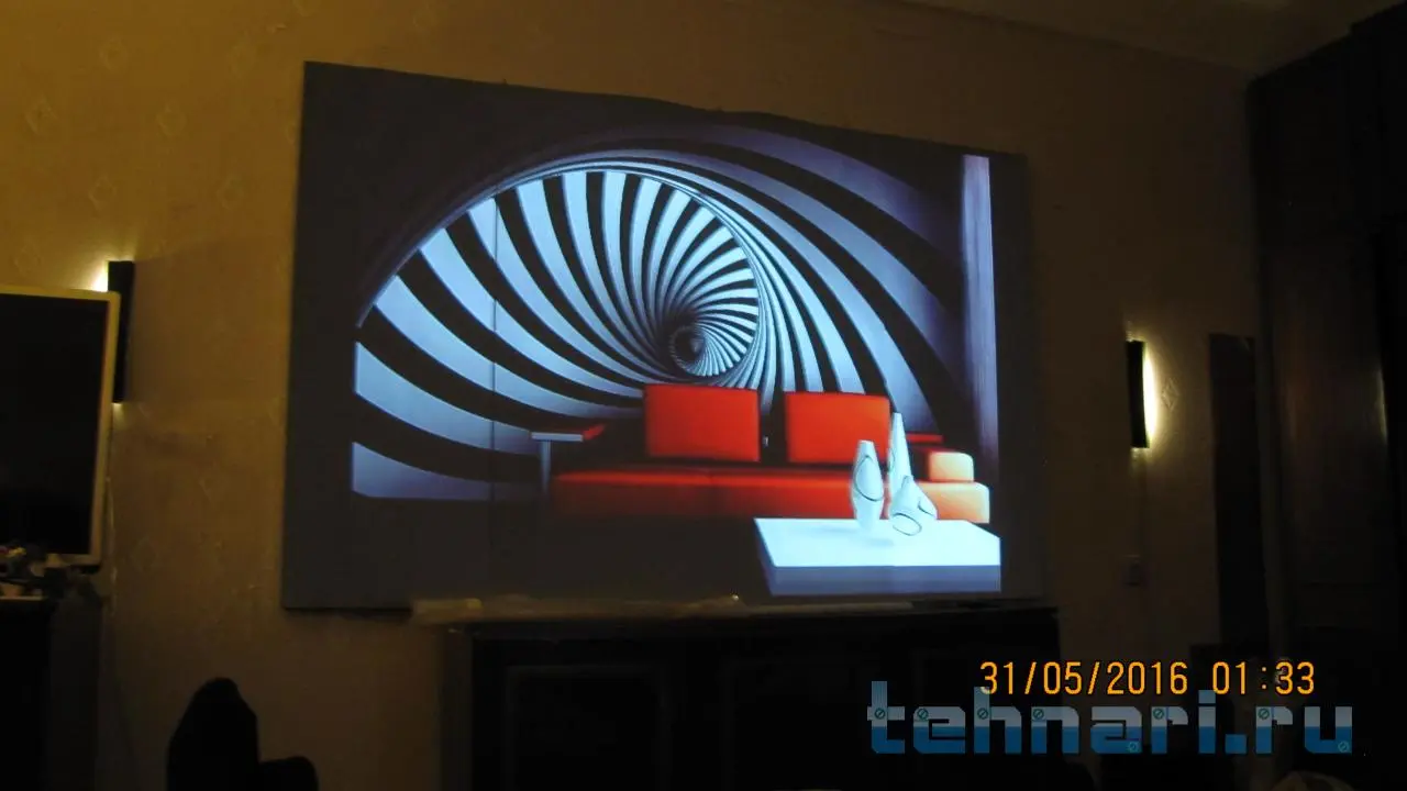

DECIDE Что бы вникнуть о чем я толкую вот фотка основной экран ткань 8803H+матовый полироль,по середине висит чистая ткань 8803H,для сравнения..
Вот скажи видишь отличия?
    18.4 KB · Просмотры: 298
Да вижу! Основной экран как бы ярче стал!!!! Но из за такого повышения яркости идёт как бы пересвет!!!! и например на картинке потерялись тени вокруг глаз у девушки!!!! да и не только во круг глаз!!!!
DECIDE угол стал шире и картинка более ясная..Пересвет спишем на фотик,нет пересвета так как проектор откалиброван на основной экран ткань+матовый полироль.
Ясно. так что там с плёнками то? где жёлтый то??? что увидел ты? единственное что могу сказать это то что чистый оракал ( без матовой плёнки) отражает раз пять сильнее и белее!!!! ЭТО ФАКТ!!!!
