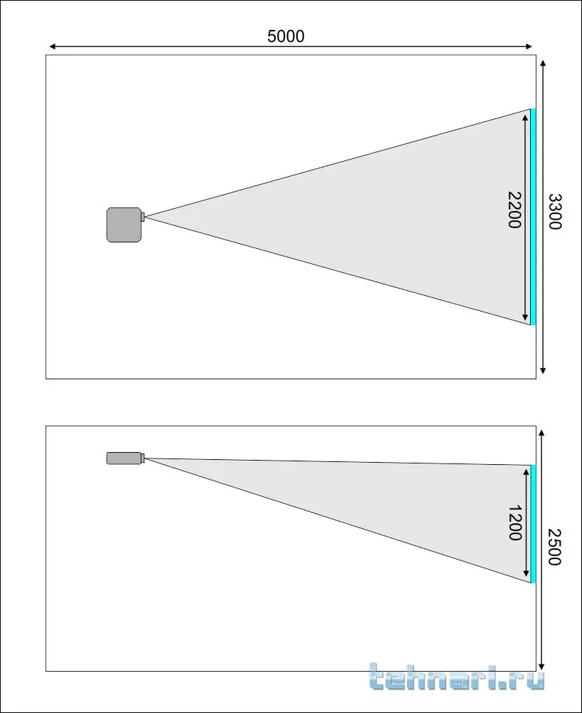

Если опустите линзу,то только выиграете в ширине просмотра.А сейчас у Вас она для 4х м от зрителя до экрана и высоты глаз 1,2м - всего +-0,9м ,а для расст 2,5м ее вообще нет.
Видимо всё так и есть. Теперь бы понять как с этим быть :) Перевешивать проектор некуда, прямо над головой не получится разместить.
Отодвинуть экран :=)) на лоджию,балкон,сделать кап ремонт с демонтажем стен.
Или на телескоп подвесить проектор.Вот раньше в деревнях были полати,высоко расположенные.Вы не представляете,какой это кайф для ребятни.
Проектор спереди или сзади,над головой зрителей роли не играет.Главное,чтоб зрители сидели в расширяющемся конусе изоб от экрана.
Отодвинуть экран...Главное,чтоб зрители сидели в расширяющемся конусе изоб от экрана.
Не очень понял. Для простоты сделал схемку расположения проектора и экрана в помещении, где тут должны быть зрители для комфортного просмотра?

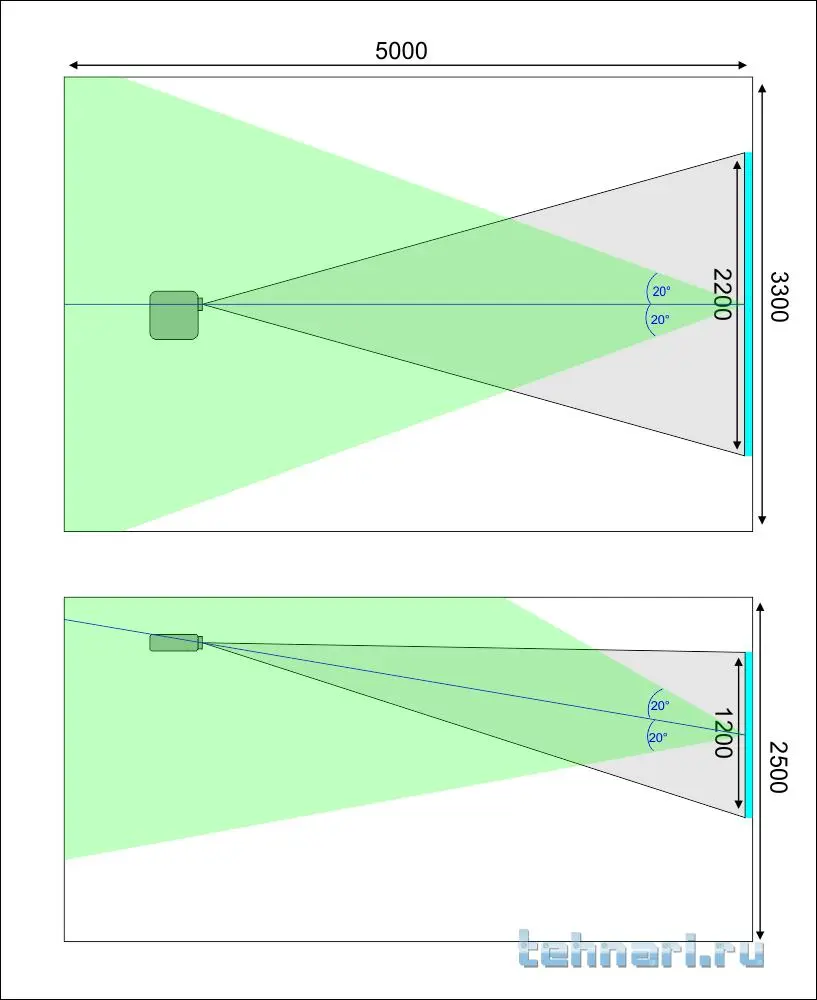

На нижнем рисунке от центра экрана проведите конус с осью проектор-экран с углом раскрыва +-20гр,достаточно снизу.А по горизонтали высоту глаз ,напр ,на уровне 1,2м от пола. И все сами увидите.Возле задней стены лучше будет,тк расширяющаячя зона конуса будет ниже,чем у экрана.И если экран дальше от зрителя,то ниже нижняя часть конуса.
Тоже и сверху можно.
О нет, это же получается лёжмя никак нельзя смотреть :) С белым экраном таких проблем не было.

Высоко проектор,ничего не поделаешь.Даже на расст 5м зрителя от зкрана ширина просмотра(хорда)= всего 1,4м или +-0,7м. На этом расст диам основания конуса 1,8м,а Вы его уже много выбрали высотой проектора на 2,3-1,2=1,1м.
На 2м этаже 2х ярусной можно лежмя :=))..
Высоко проектор,ничего не поделаешь.Даже на расст 5м зрителя от зкрана ширина просмотра(хорда)= всего 1,4м или +-0,7м. На этом расст РАДИУС основания конуса 1,8м,а Вы его уже много выбрали высотой проектора на 2,3-1,2=1,1м.
Исправил,на радиус,а диаметр соотв 3,6м.Вот опустите проектор и будут Вам эти 3,6м и для лежмя, и для стоймя.:toper:
