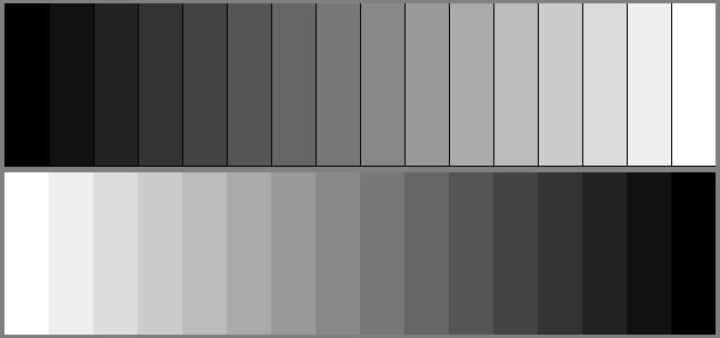

Парни ткань повышает яркость за счет фокуса света к проектору,так же работает и оракал...Но на ткани нет завала по белому как у серых экранов н499,а если экран поднимает визуально черный при просмотре в темноте это значит идет сдвиг шкалы серого ..Подумайте если есть 16 градаций шкалы от макс белого до макс черного и сьедается одна или две градации яркости ,это хорошо или плохо? Именно по этому черный оракал претемняет картинку.Подобно фильтру на обьектив...Попробуйте откалибровать проектор по шкале на оракал и сами увидите..
