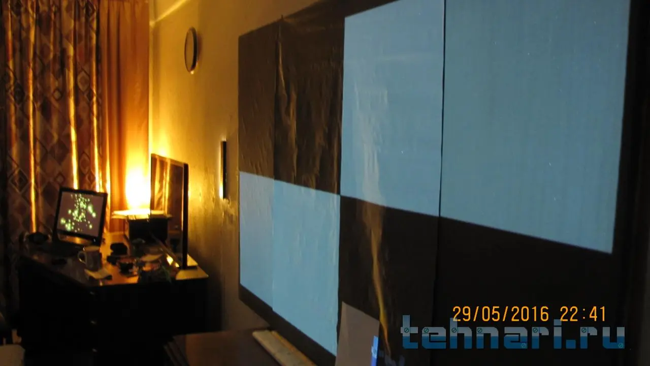

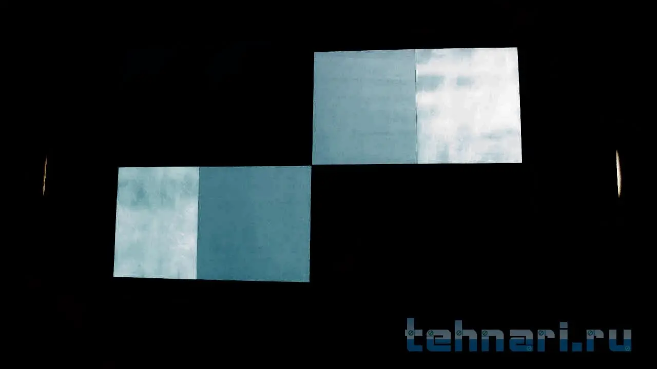

Что бы не быть голословным представлю фотки..Парни много слов нет подвижек..Смотрим экран 8803H покрыт слоем полироль Runway матовый..По середине чистая ткань 8803H..Думаем как сие использовать...

artsim по поводу приложить пленки(нужны тесты..) Но полироль поверх ткани дал мне почву для размышлений..Якрость сильно поднялась и цвет более правильно смотрится думаю с полиролем поработать более тщательно..Покрыть можно какой угодно величины экран с пленками ограничения по ширине..Думаю пока..
Не знаю можно ли расценить как горячее пятно но под углом экран более равномерно выглядит (нет эффекта повышения яркости напротив зрителя..) Но грязь которая смешалась с полиролем просто ужасная..Вот затемнил в редакторе фотку где видно на сколько поднимает яркость полироль..Вопрос как все грамотно реализовать..

При покрытии ткани лаком или базой с д яркость проваливается очень и пробник как серый экран работает..При этом теряется свойство ткани(а это жирный минус)...Полиролей как ПВА поднимает яркость но в пике у линзы яркость падает,это говорит о некотором выравнивании яркости и более плавном снижении под углом.Применение аналогичной по свойству плёнки опять упирается в ширину..Думаю что верхний слой можно напылять,наносить,так как при сращивании ткани не избежно придётся изголяться.. И картинка с полиролей не смотря на весь ужас грязи в разы лучше выглядит.. давайте про думаем такой вариант...Хотя я не понимаю почему так сильно возрастает яркость..И не только это заметно фронтально, но так же под углом яркость выше,а вот под очень большим углом яркость чуть уступает чистой ткани..Но под таким углом смотреть мы не будем..Угол обзора с полиролей моим потребностям полностью отвечает..Я доведу до ума тему..(гадкий андроид коверкает слова и по сто раз редактирует ,просто ужас..)
