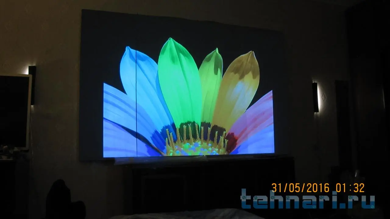

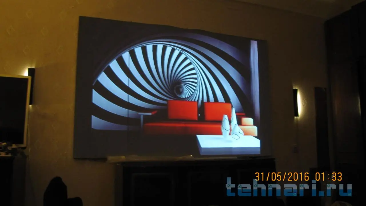

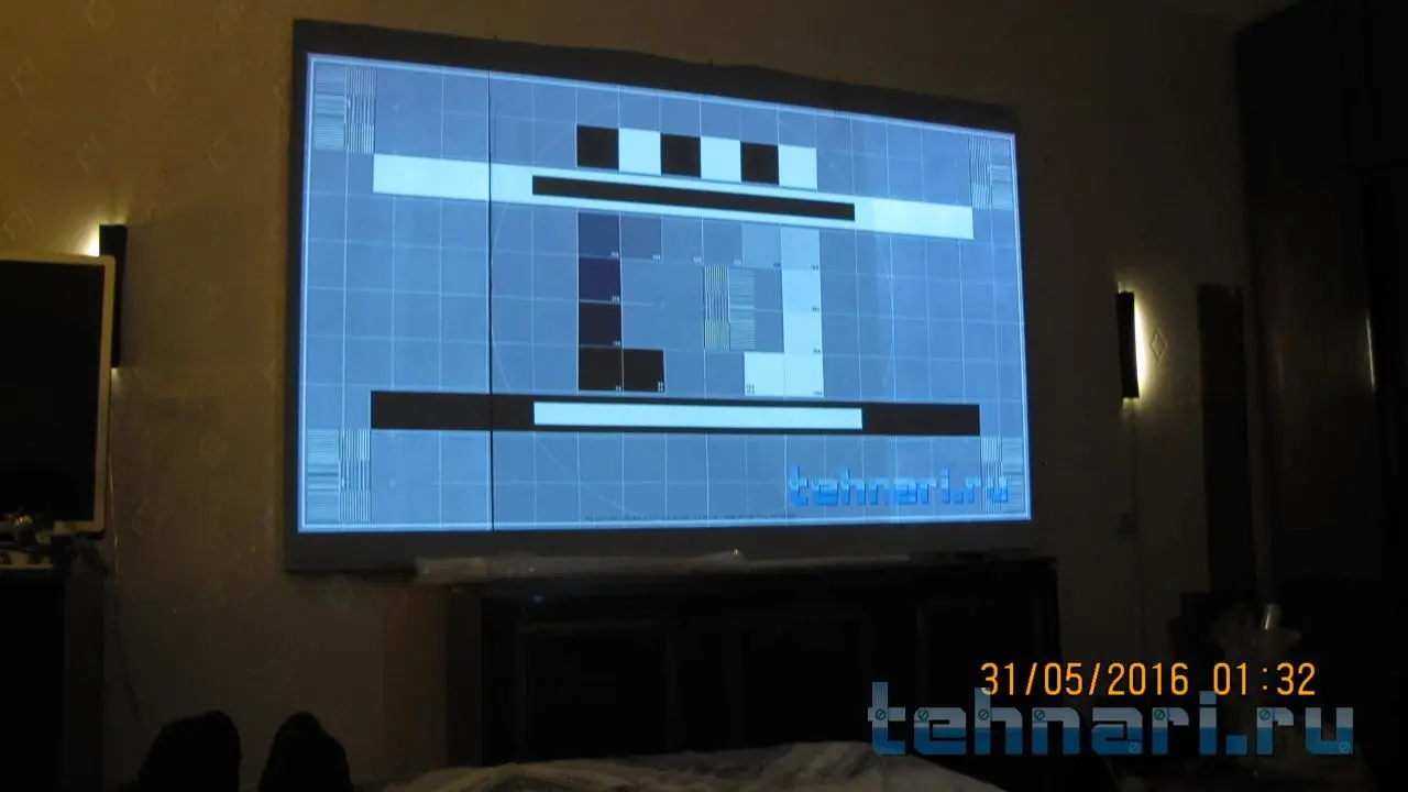

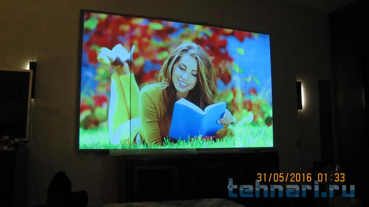

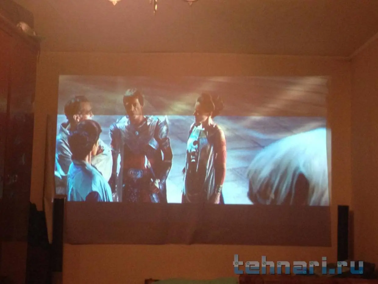

DDREDD Я говорил что в варианте с тканью я стоял в 5 метрах от экрана!!! ПРоектор в 50 см от пола и делал снимки из под потолка и на уровне просмотра и отходил в сторону на 1.5-2 метра!!! Яркость не падает!!!
И плёнка работает точно так же!!!!!

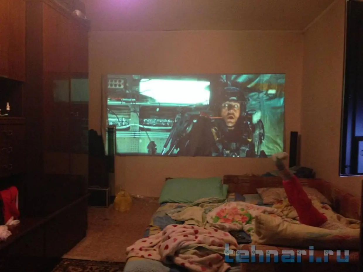

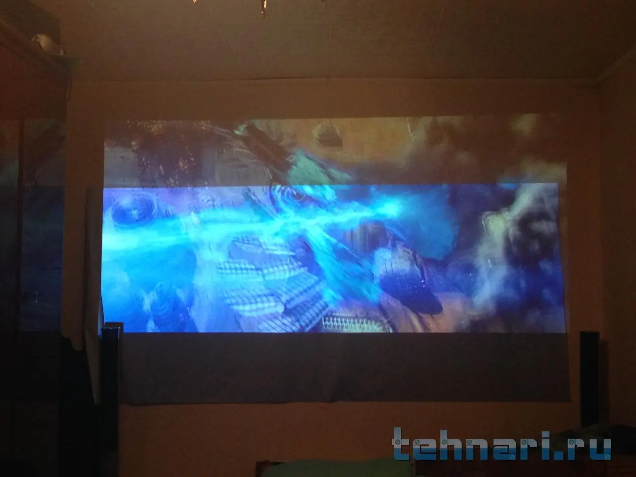

Я не стал доводить до "конца" по одной простой причине, он хорош только при внешней засветке, в полной темноте он не имеет смысла перед обычным экраном
При освещении смотреть я не собираюсь, так что вот
Вот видео!!!! Там видно как я с камерой нахожусь у самого потолка и постепенно спускаюсь к проектору который стоит в 50 см от пола на маленьком столике!!! Дистанция 5.5 метра!!!! Яркость не падает!!!!! Качество не очень но оценить падает ли яркость при таких условиях можно разглядеть!!!!

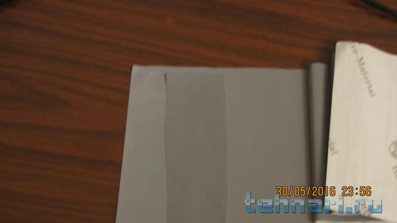

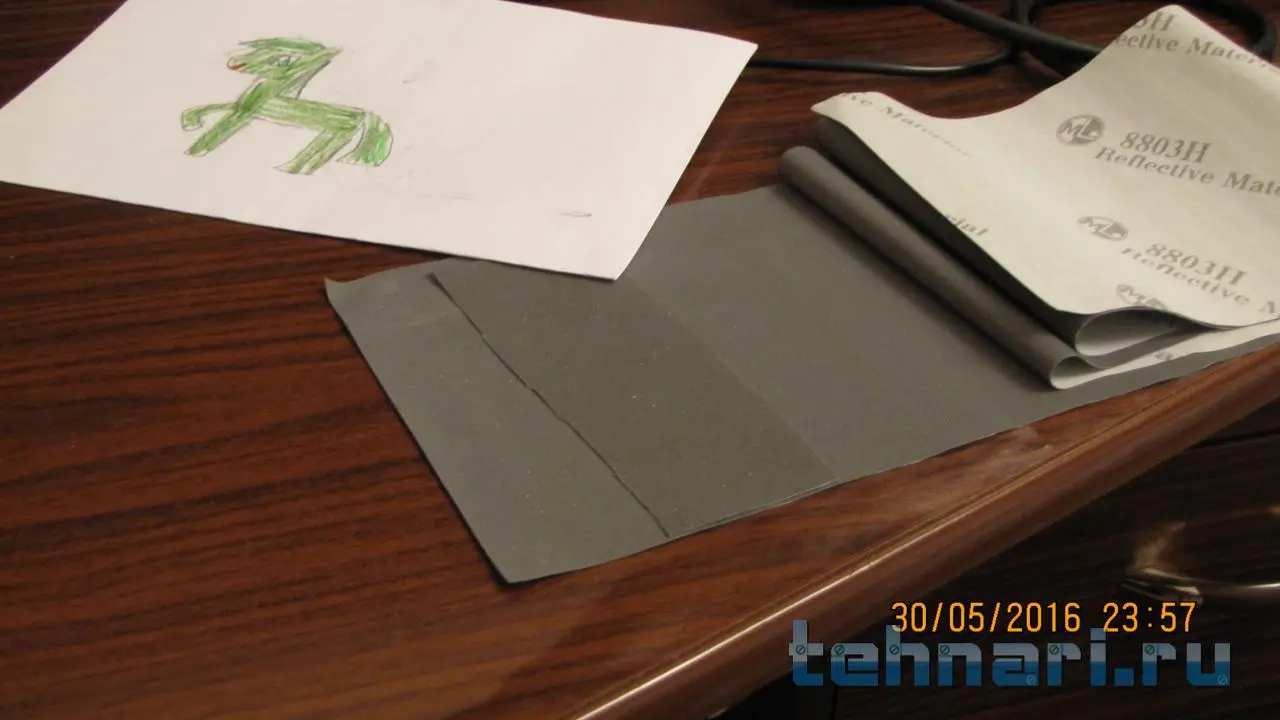

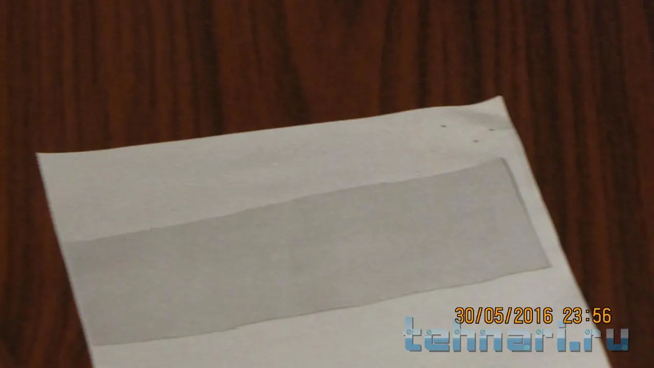

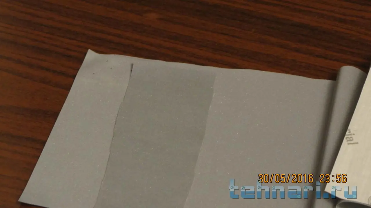

Парни пока вы спорите о нужности или вреде черного экрана я продолжаю ..Вот полученный другой образец который не много темнее на вид но яркость с чистой тканью почти одинаковая..О изменениях скажу позже но это другой состав нанесенный на 8803H...На фото кусок 8803H и та же ткань обработанная..Сделаю пробник больше и буду изучать..

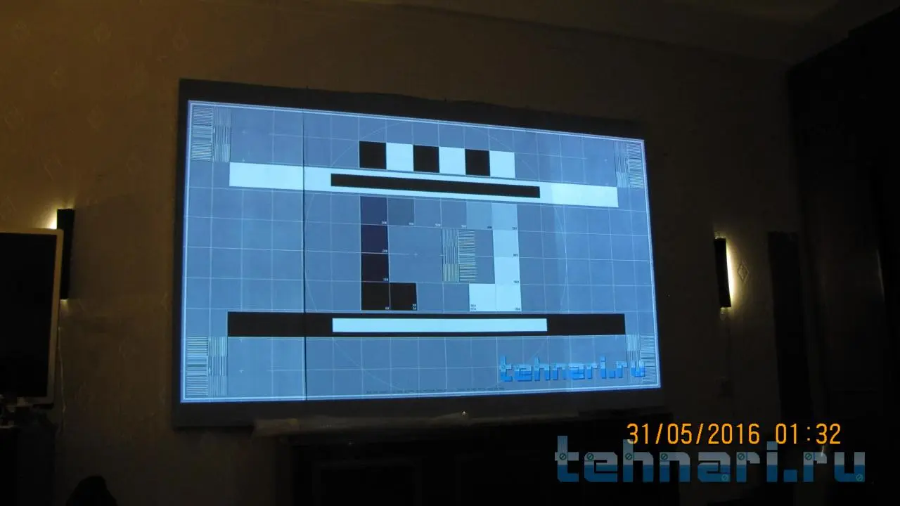

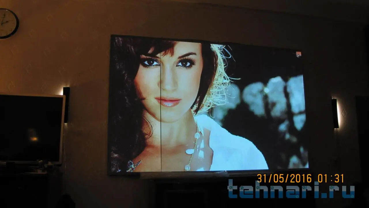

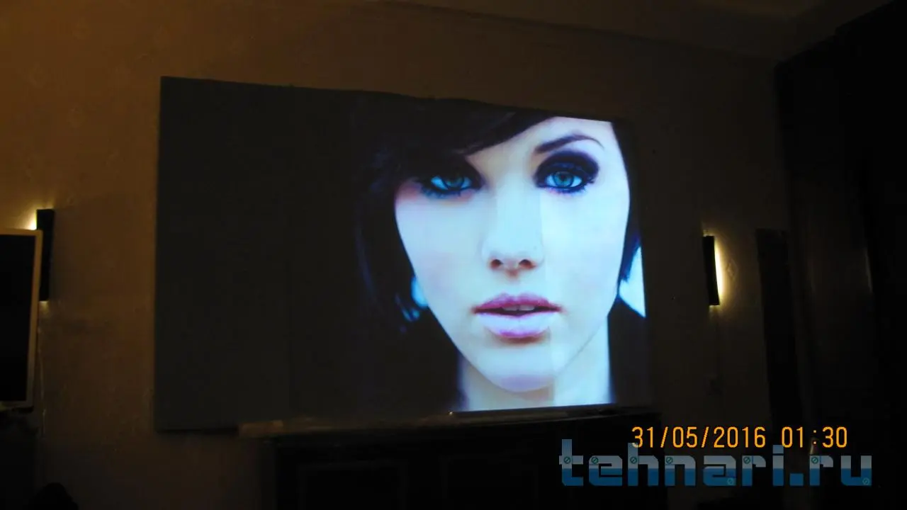

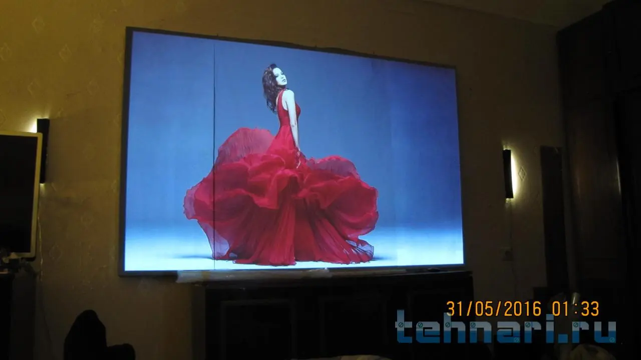

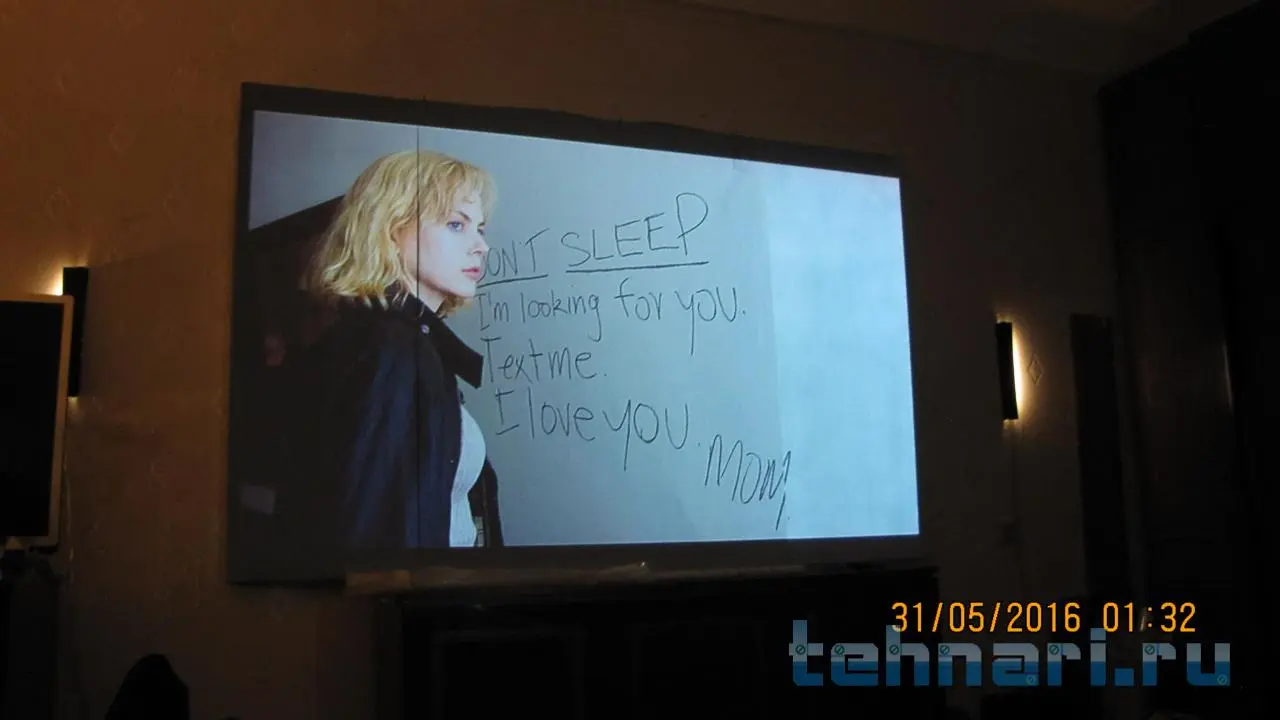

Мы вот парни тут спорим а посмотрите как влияет полироль нанесенная на ткань..
Чистая 8803H по центру а экран из 8803h покрыт матовым полиролем..Не ужели вам совсем не интересно двигаться вперед? Постоянные споры (нужен черный экран не нужен черный экран..)Фото сделаны в метре от проектора..

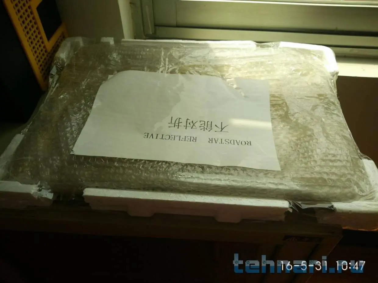

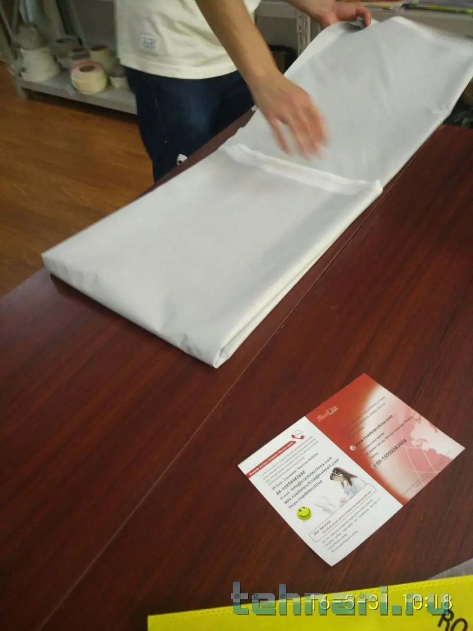

Продавец с Али подтвердил, что может сложить два отреза ткани в одну посылку, но для этого ткань придется сложить в 3 раза. Сложную ткань они упаковывают в опалубку из пенопласта, так что надеюсь что линии сгиба не спресуются.

Вот так продавец упаковывает товар для отправки:
Это я говорю про лот 1.4 м Х 3 м Большой привлекательный отражающий ткань для экрана проектора купить на AliExpress , не сочтите за рекламу.
