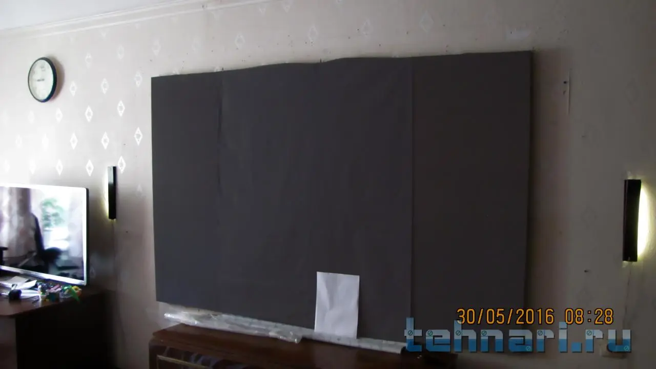

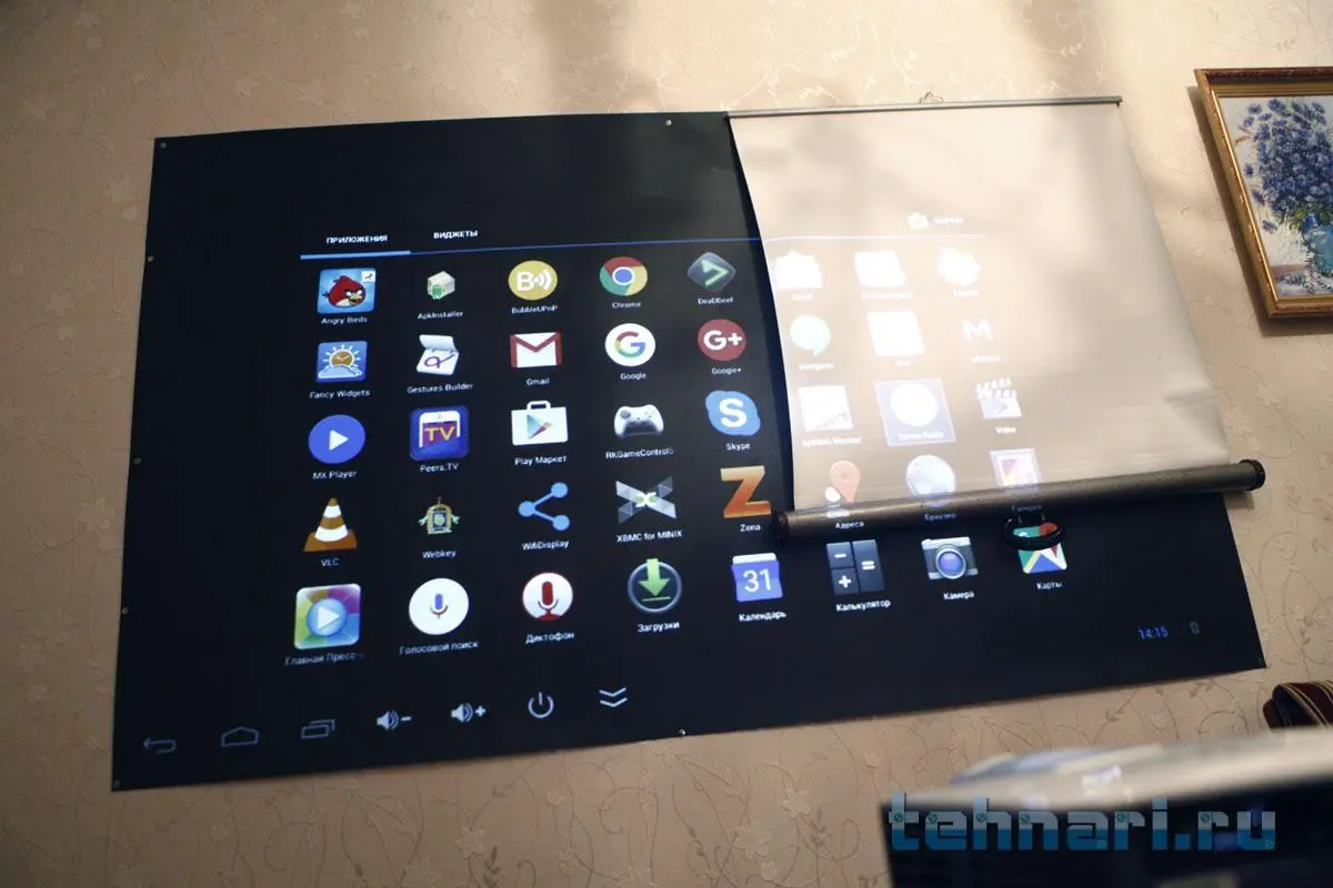

Зрительно видно что ткань покрытая полиролем темнее чем чистая ткань 8803H...
Думаю можно попробовать полернуть угловой шлифмашинкой как машины полеруют, но нужно подобрать подходящий круг, и что бы не было пыли можно сначало пройтись кругом без палероли, что бы так сказать грязь и пыль сбить, а потом с полеролью. Есть еще разные средства для окон типа Сияние но думаю они дадут обратный эффект.

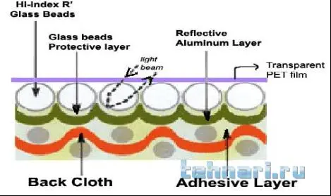

Получилось наоборот это DDREDD попытался воспроизвести экран с микро шариками используя краски.. То есть все эти фирменные экраны используют один принцип(чёрный слой содержит микро сферы).. но верхний слой разный,видимо это позволяет избежать судебных исков связанных с патентом..Замечу что экран у DDREDDa действительно похож на эффект что на ткани но менее выражен в плане яркости и зрительного повышения контраста..Но надо отдать ему должное он нашёл своё решение..

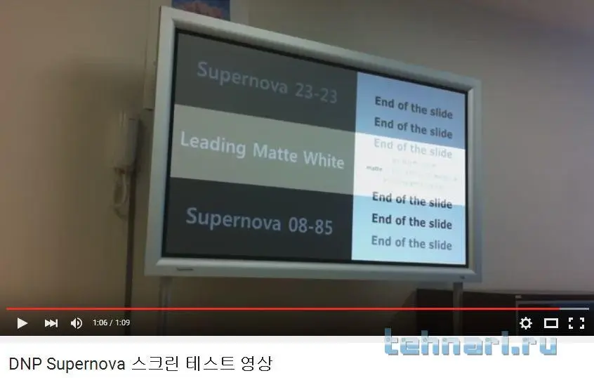

Экран от DNP (чего то я не вижу супер яркости под углом) эффект тот же но они умалчивают что зритель должен находиться в определенной зоне просмотра и про угол обзора пишут размыто как то..Я парни к тому что это все одно и тоже только чуть свойства меняют...Я до появления ткани не мог этого понять пока не увидел работу шариков в действии..

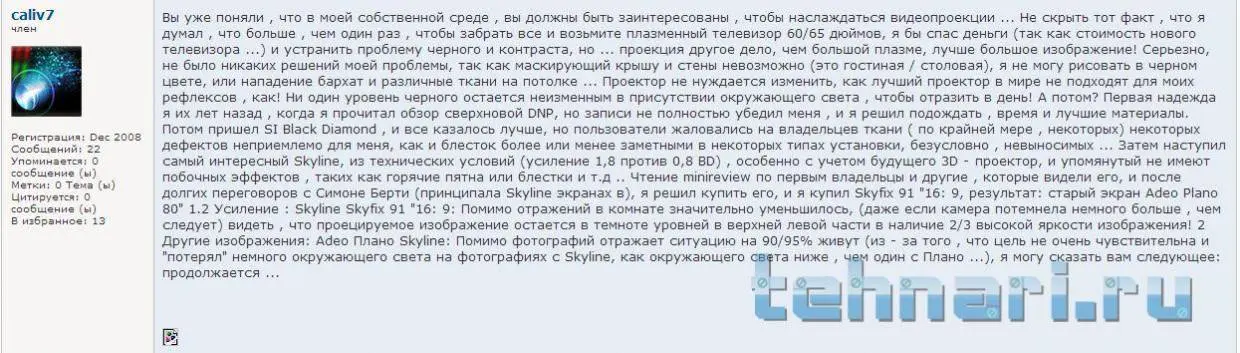

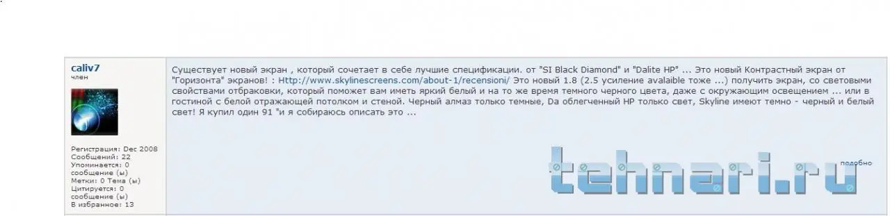

Парень с AVS купил экран Skyline и проводит сравнение ..Но так же отмечает что технология очень схожая...Но sony Black D сияет блестками и это я читаю много раз что людей бесит это мерцание частиц..

Кусок ткани что висит на фото я именно так и сложил и пролежал месяц ,повесил были мелкие складки но ткань выровнялась..В крайнем случае ткань нужно замочить в ванной и повесить сушиться так тоже можно избавиться от складок..
грубо говоря вы сложили 50х50 см ? и за месяц смертельного с ней ничего не случилось
и вот структура ткани можно у китайцев спросить про возможность расширения углов
822 видимо сверху не покрыта ничем

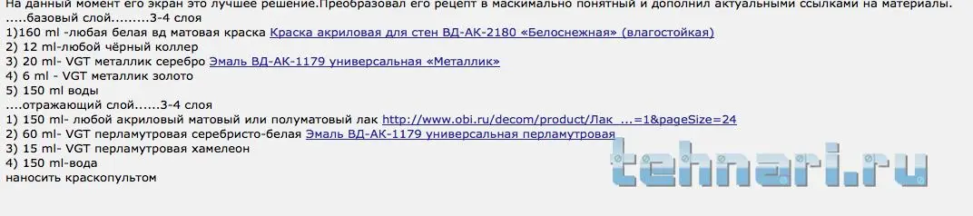

Привет,лично бы я поступил следующим образом:
1)вернулся бы на первую страницу темы и покрасил по рецепту ddredda
2)посмотрел бы на результат,а потом решил нравится мне такой экран или нет
3) не слушал бы ни кого здесь на счёт покраски,потому что единственный,кто сделал хороший экран с помощью краски-это ddredd,соответственно все остальные с заборными краскопультами(включая меня) не компетентны в данном вопросе
4)если экран по каким-то причинам всё же не устроит,купил бы 88-ую ткань и надеялся,что понравится(при условиях расположения проектора в нужном месте и комфортной зоне просмотра).
PS.Решать вам,но раз уж красите и есть рабочие с нормальным инструментом,то попробуйте по каконичному рецепту,что бы потом не жалеть,что был шанс и возможность,а вы ими не воспользовались для экcперимента.Удачи)
ВОТ РЕЦЕПТ : (кликните по фото снизу)

DDREDD я на работе перечитывал патент от сони и меня удивило почему я упустил тот факт что они используют микро сферы ...Про их фильтр RGB скорее всего лабуда и уводит от сути вопроса...Темный слой выглядит черным только под воздействием сторонней засветки и этот фокус с фонариком они все демонстрируют(темный слой отражает свет обратно к источнику) а верхний слой прозрачен и это какой то состав (надо найти ответ на этот вопрос..)
