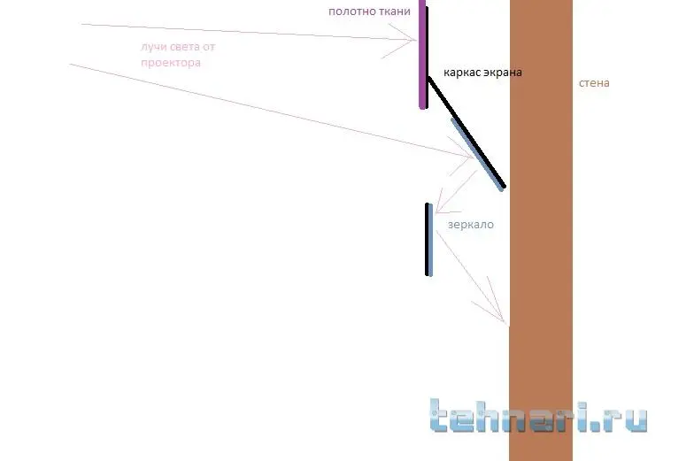

Кстати про подсветку - есть мысль - а не получится ли сделать все проще - без светодиодов - чуть меньше чем проекция сделать натяжку ткани свотовозвращающей - а избыточный свет (как минимум по бокам экрана) через тонкое зеркало пустить в бок на стену.
Т.е. экран будет с щелями по бокам и в эти щели избыточный свет будет попадать и отражаться от двух зеркал на стену сбоку от экрана
Как считаете будет ли такая система работать?
Может и сработает, если задняя стенка белая. А если там обои или еще чего, яркости не хватит. Ди и идея сложная в реализации. И зеркало нужно такого размера, и не одно... проще эмбилайт сделать... Да не так это и дорого, в 40-50$ можно уложится спокойно.
