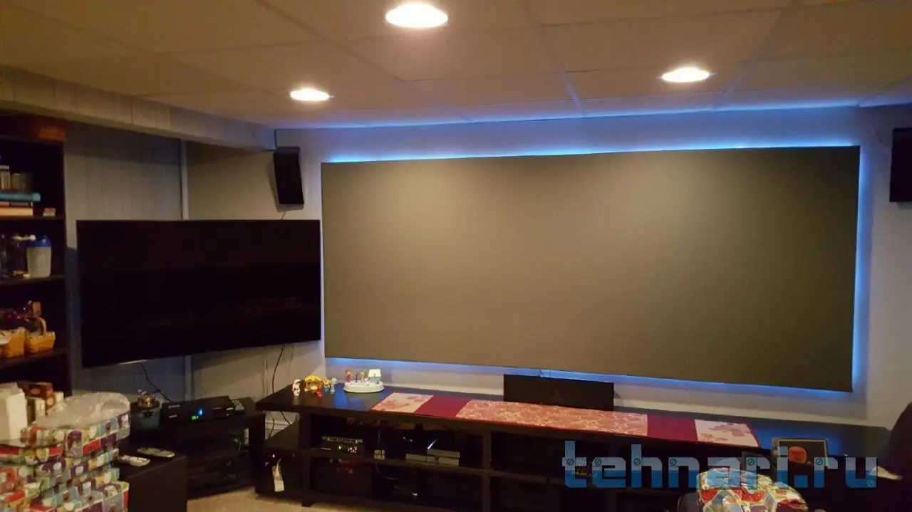

Хоть 10000 люмен будет проектор, на простом чёрном покрытии не будет белого
Но я про другое,.Раньше тут задавался вопрос,а что будет с равномерностью экрана из "тряпки",те ткани,если смотреть сбоку на его противоположный конец. Ответ был таков ,равномерность экрана из ткани будет идеально одинакова по всей площади экрана,даже на его дальнем конце.
Я ж говорю, однозначно тряпку в каёмочку красивую и на выставку, шнобелевская обеспечена
Ну ка поборол все законы физики
Проектор хоть на время возьмите у кого нибудь что бы иметь хоть какое то представление что это такое
Что у пленки,что у бумаги,что у тикуриллы.И где же усиление больше чему бумаги с тикуриллой? нет его.И картинка на тикурилле не хуже чем на пленке.И черный у нее хорош,и яркость на тикурилле выше.Что и требовалось доказать.На тикурилле цвета естественнее,не затемнены.Сами же себя своими снимками и опровергаете.А я виноват.
А ТЕПЕРЬ ПРИ СВЕТЕ!!!!!!! БЛИН!!!!!! И ПОКАЖИ ГДЕ ТАМ ЧЁРНЫЙ ВСЁ ТАКИ!?????
В мире некто не строит непременно черного цвета экраны они все серые(темнее или светлее)освещение при просмотре больше влияет чем само полотно,просто уменьшите яркость светильника и черный будет глубже.:bdsm:
