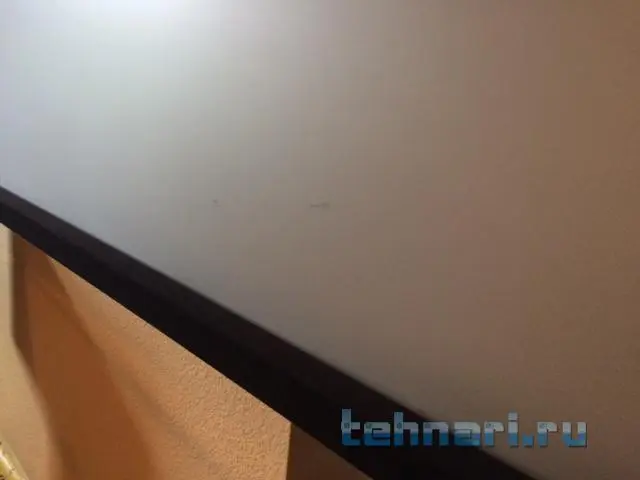

utybr хочу образец Вашей ткани на весь экран но оговорим позже..Пока делаю разные пробы с покрытием(о результатах писать не буду..)пока сам не разберусь в чем( собака порылась...)пока все значительно лучше чем думал.
Дал ссылку на форуме AVS и может парни так же будут использовать ткань..Слишком долго с красками опыты проводят и может ткань изменит ситуацию в развитии Чёрный экран..По живём и увидим..Но ткань это только тёмный слой экрана.DDREDD натолкнулся на умную идею многослойного экрана и буду держаться этого концепта.. Все фирменные экраны так и построены..В этом он прав.

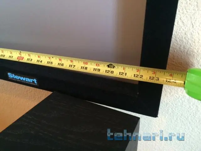

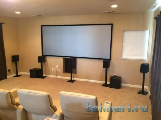

Экран Stewart имеет подобное покрытие судя по его работе..Вообще мне идея с шариками очень понравилась..Решайте сами...

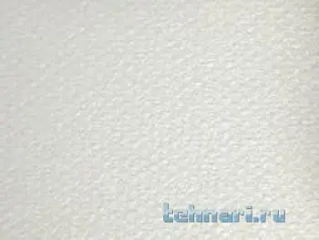

screens_022.webpРассеивающие (матовые – Matte; или диффузные - Diffusion) - эти полотна распределяют свет равномерно и имеют широкий угол обзора.
Ярким примером рассеивающего полотна является полотна типа «Matte White» (матовый белый) – наиболее распространенный тип полотна. Это полотно из винила, покрытое карбонатом магния (MgCO3) - веществом, напоминающим мел. Это покрытие
технически является великолепным рассеивателем световой энергии, причем рассеивание происходит изотропно, т.е. равно во всех направлениях. Коэффициент отражения этого покрытия 1.0.

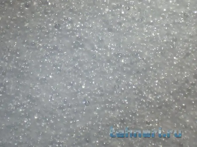

В наше время производят и «экзотические» покрытия экранов. Например, производитель «Da-Lite» покрывает поверхность огромным числом стеклянных шариков, диаметром в 9 микрон! Стеклярус, утопленный на 1/3 в виниловую основу превращается в микролинзу. Этот ковер из микролинз повышают коэффициент отражения экрана до 3.0. Поверхности со стеклянным покрытием без труда сворачиваются в рулон, но не применяются в домашних системах из-за заметной дифракции света.

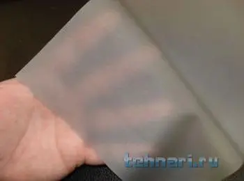

Кому нужен отрез ткани 3x1,3 м свето отражающей серой от Укранского товарища пишите в личку
Сразу говорю у тех у кого яркие проекторы с офсетом ткань не подойдёт

Световозвращающие (ретро-отражающие – Retro-Reflective) – данные экраны отражают свет строго в том же направлении, в каком он излучается. Отражающие и световозвращающие полотна направляют большую часть света от проектора в сторону зрителей, что с одной стороны повышает яркость изображения на экране, но с другой – сужает угол обзора и вызывает заметное бликование экрана. Существуют полотна в градациях серого/черного цветов, которые применяются для повышения контрастности. В настоящее время практически не используются в частных кинотеатрах и кинозалах.
Выделил про бликование,на ткани этого нет,тк микросфера голая,а ткань относится к категории световозвращающих материалов с тн ОТКРЫТЫМИ ЛИНЗАМИ .Про углы-правда.Но и тут может быть ++ ,если сбоку-сверху источники света,они просто не попадут зрителю в глаза.

можно в подробностях и фотки..Почему не подойдут яркие проекторы?
Не будет фоток, уже намотал назад на тубус как было, да и их по самой ткани уже навылаживал достаточно utybr, ему отдельное спасибо за упаковку
Яркий проектор не бывает наверно в принципе без офсета
Так что смотреть на подобной ткани комфортно будет лишь на проекторах как у HCORE и подобных
Обзор мобзор, какой там обзор
Проектор у меня под самым потолком, стоишь стоя отлично, если сел в кресло то получил тоже самое что и на обычном экране, так что это подойдёт идеально любителям лед без офсета
Отчет в студию
Ну какой ещё отчёт?
Не пригодна эта ткань для нормальных проекторов в качестве экрана ни днём ни ночью, углы малы
И это относится не только к Вашей ткани а вообще в принципе к подобной, у меня есть несколько других образцов, в том числе и 3m, Ваша самая тёмная наверно из всех если на неё не светить
Ну какой ещё отчёт?
Возможно это относится к готовым экранам по этой технологии, а не к ткани как таковой.
