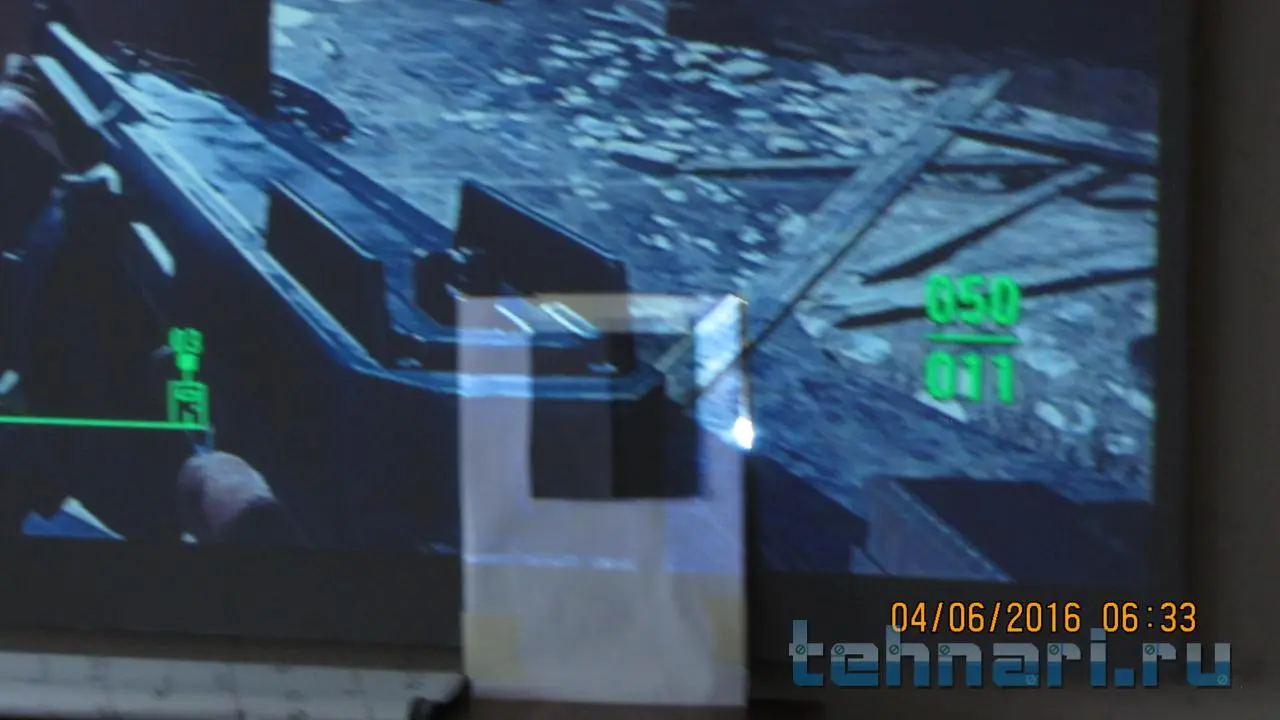

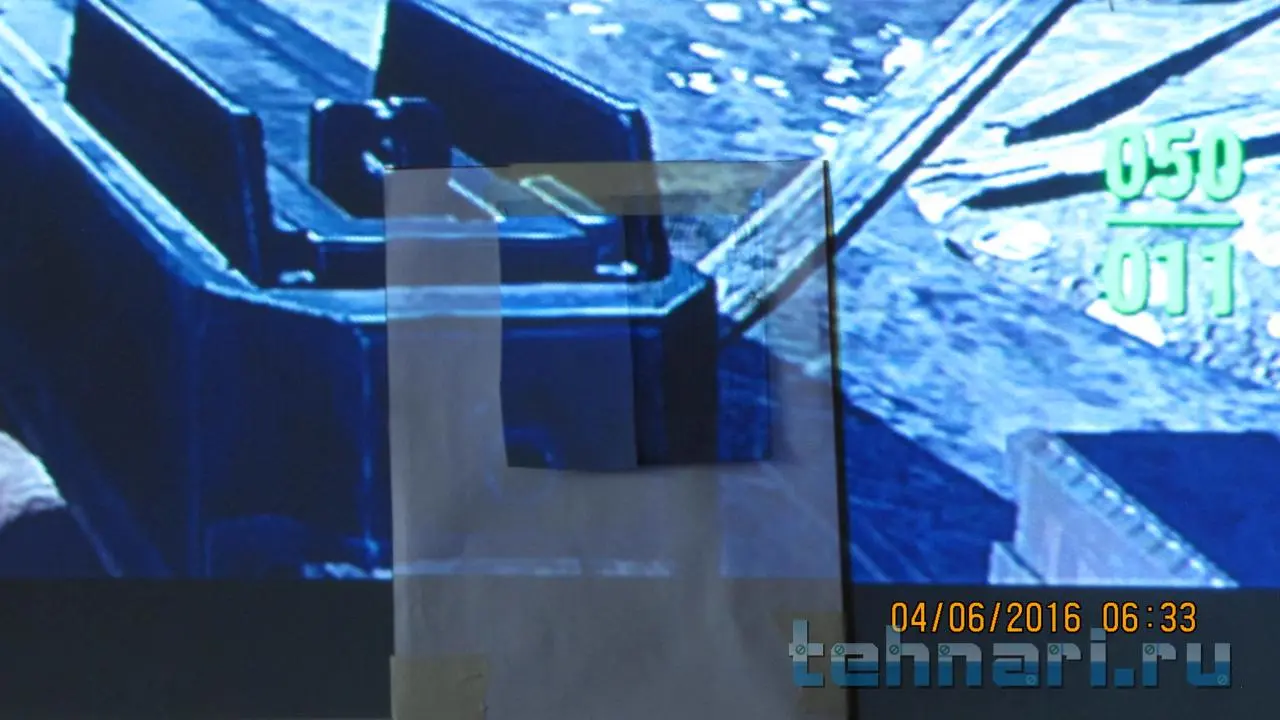

Так как при использовании ярких проекторов картинка значительно теряет (черный) хочу провести ряд тестов по постепенному затемнению ткани(но как я уже понял поднимается яркость,что в целом хорошо..) Изготовлю затемненный пробник и изучу его(проб много разных и засорять эфир пока не буду..) Но есть очень интересные вариант..
voldemar72664 ткань это по моим прикидкам только (темный слой) экрана..И думаю рано делать выводы о не пригодности ткани..(Рано Вы решили избавиться от нее..)
На пленке Oracal присутствует черный затемняющий слой что визуально поднимает уровень черного,может для ткани то же использовать затемняющий слой и избыточная яркость будет не проблема? При нанесении на ткань лака она становиться светло серой(при этом сильно расширяются углы,теряется черный в картинке и может стоит продумать как затемнить ткань?) Пока есть над чем задуматься в общем...
Достал из запасов черную резиновую(латексную)краску..Покрою кусок ткани 8803H,по задумке поскольку краска полупрозрачная изменятся свойства ткани,ткань станет темнее в разы и надо проверить как изменятся углы обзора и сохранится ли свойство слоя отражать засветку обратно..Очень интересно..

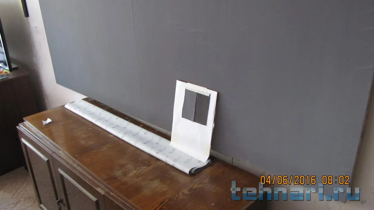

Проба как говориться на скорую руку..Но первые наблюдения таковы что ткань отлично окрасилась резиновой краской(красил кистью для проверки чисто..) ткань на вид стала очень темной,но отражающая способность сохранилась...Светлый кусок чистая 8803H а более темный кусок 8803H покрыта резиновой черной краской(Технолог),ткань матовая на вид ,сохнет быстро,но красить конечно же не кистью надо..То есть можно получить очень темный на вид слой но свойство ткань сохранила..Под углом выглядит черным цветом вообще..Буду копать дальше..

Думаю что в резиновую краску нужно добавить количество пм лака по идее это добавление лака будет плавно менять углы обзора(добавляем больше- больше угол обзора но ткань останется темной под углом..) DDREDD ткань не противоречит требованиям а напротив отсутствие горячего пятна при огромном усилении только нам на пользу(усиление то мы всегда сможем уменьшить..)
Пока могу сказать что черная латексная краска не расширила углы обзора но уровень черного очень вырос..

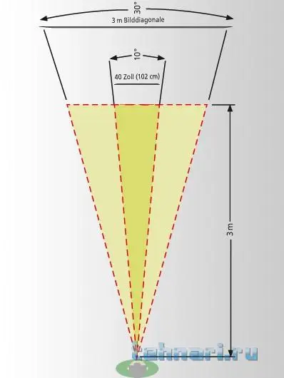

Можно конечно найти готовую плёнку с нужными свойствами но боюсь это дорого и долго..Но сделать верхний слой с заранее известными параметрами нам вполне под силу..Осталось сделать пробник и по немного добавлять Пм лак.Так можно определить нужную пропорцию когда углы будут приемлемы и хороший уровень чёрного..Отличие такого экрана в том что при значительном усилении отсутствует горячее пятно,и надо убедиться что полотно экрана по-прежнему борется с боковым светом.Чем я и займусь.к тому же покрытие эластичное и можно протирать влажной тряпкой(пыль со временем надо удалять..)очень может быть что просто в лак можно добавить чёрный колер(надо сравнить такой вариант)

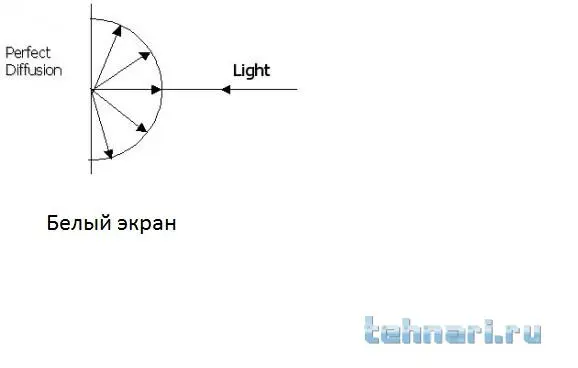

Хочу получить образец максимально допустимый тёмный на вид с хорошей яркостью (больше чем на белом листе,раза в полтора,и угол обзора 30-35 от оси..)И что бы экран так же боролся с засветкой..Думаю задача решаема..Пока могу сказать что тонированный лак очень сильно расширяет углы..По этой причине его нужно с чем то смешивать..(и почему не с латексной краской?)Все компоненты не дороги и доступные.
Мысли в картинках..Уверен парни все это реально,так как материал который попал нам в руки в корне меняет свойства..И ранние опыты тоже не остались в стороне,это слияние двух различных по свойствам слоев..

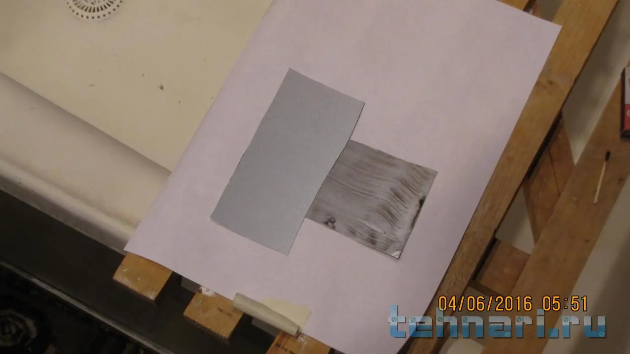

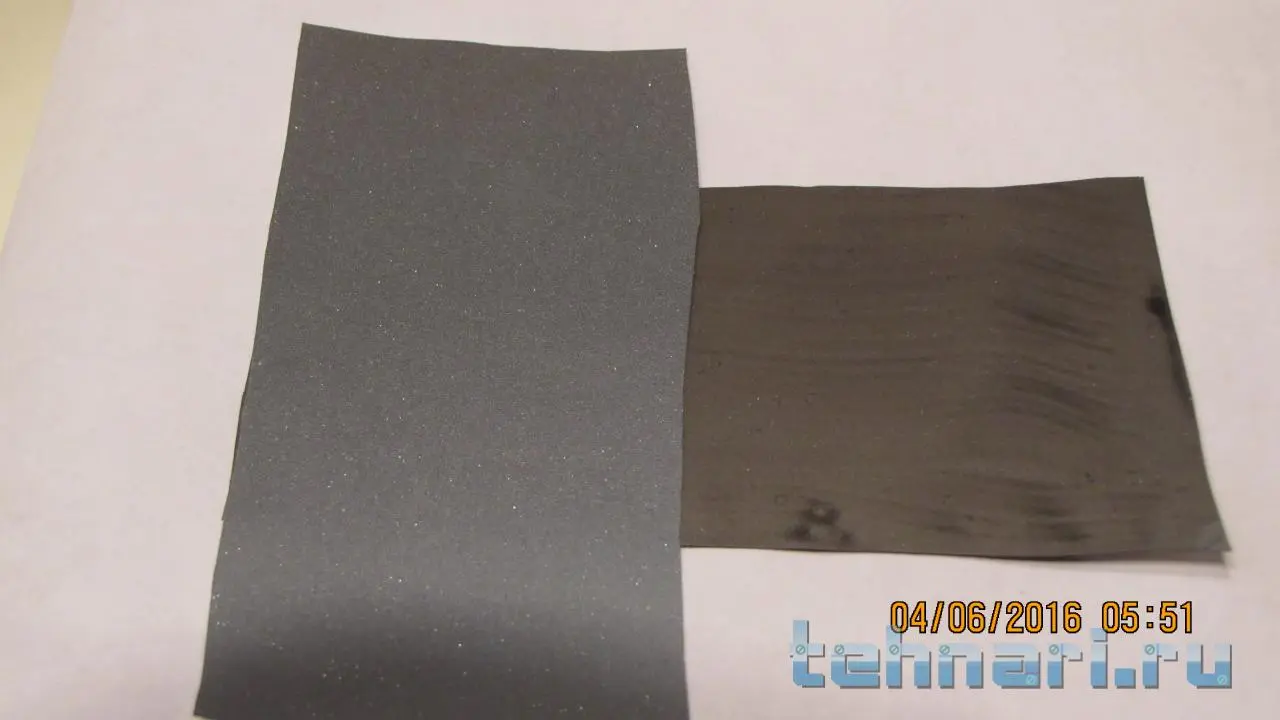

И так пока видно что латексная краска затемняет ткань но не изменяет отражающих свойств..Фото на а4 светлый образец чистая 8803H и более темный (почти черного цвета ,темно серая) образец покрытый черной латексной краской(Технолог) Так же надо отметить что покрытая ткань более матовая(шелковисто матовая) и скрывает заметное зерно ткани(тоже плюс)

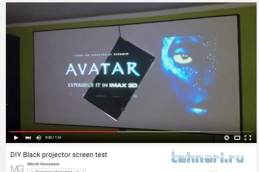

Парни с AVS тоже закупаются тканью,вот интересно как опытные старейшины будут тестировать ткань но интерес проявляют..
