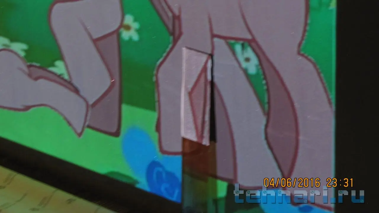

По поводу пм лака по верх ткани..Хм да лак увеличивает углы но как то странно(есть поляризация) то есть я покрыл полоску ткани и покрыл чистым пм лаком,ткань при этом хоть и изменила свойства но так же отсекает засветку..И только когда я развернул полоску на 90 градусов то увидел что угол расширился..Не пойму от чего так и как сие использовать..
Вот пока такая инфа..Но тут может лак себя проявляет и я ранее отказался от него..Посмотрим может это наоборот пригодиться..
Вот смотрите вертикально полоска с лаком не сильно то расширились углы обзора,но вот когда полоска горизонтально то сильно видно разницу..

Знаете мне тема с полиролями больше понравилась..Лак как то обножает все дефекты..И даже если напылять лак то будет как грязь смотреться..Мне картинка совсем не нравиться хотя да есть расширение углов но оно как волнами(не плавно яркость под углом а скачками как то...)
