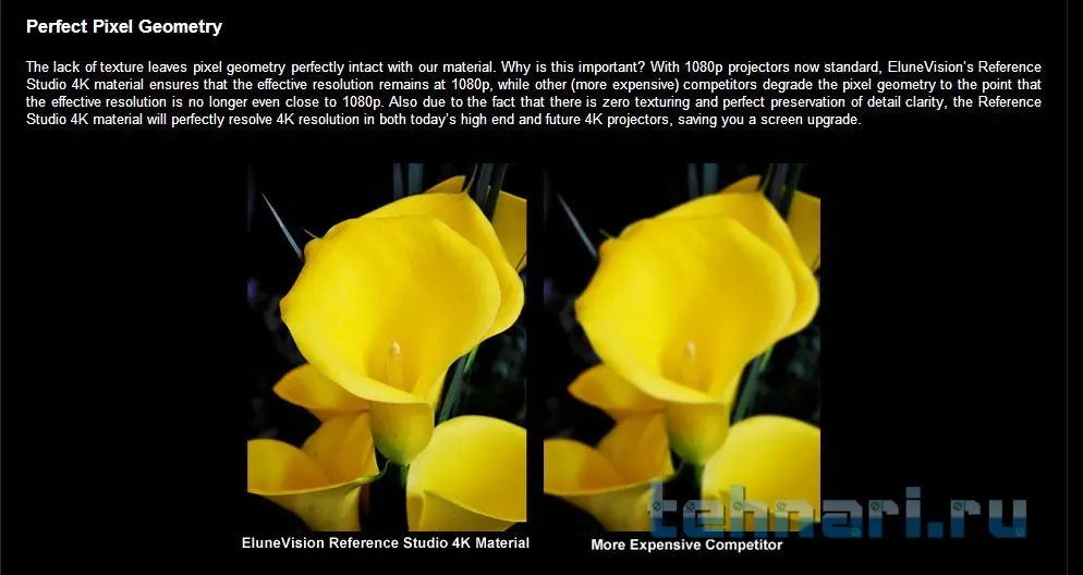

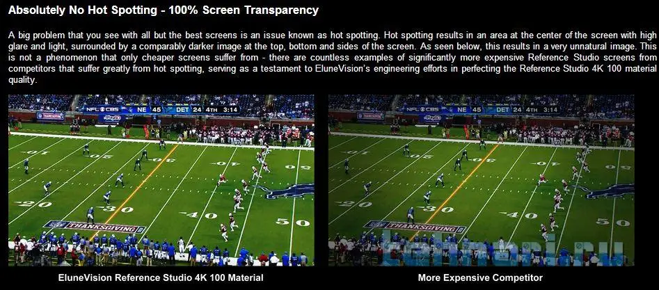

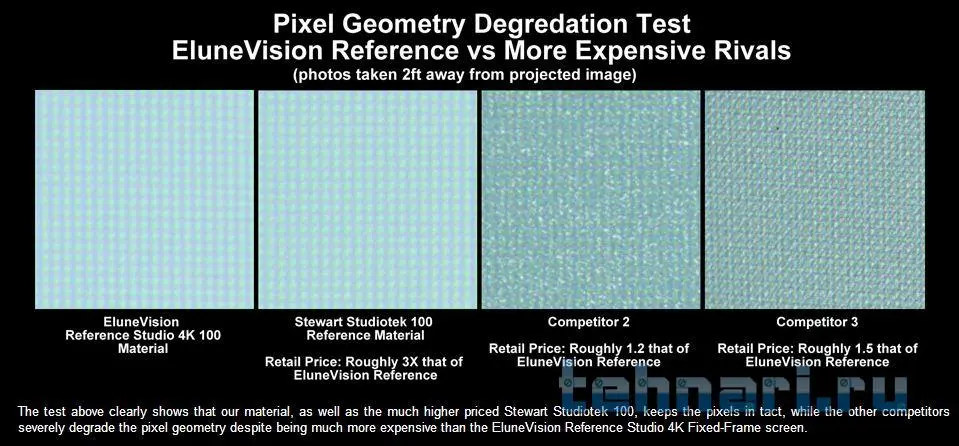

Экран скорее всего построен на тех же стекло шариках..Все эти фишки с повышением четкости я наблюдаю и на ткани..Так что стоит внимательно присмотреться к материалу..
http://www.elunevision.com/reffixed-features.html

Вполне возможно что кто то отважиться сделать смесь из шариков и краски и таким образом обойти ограничение в ширине полотна,но это будет другая история..Но это очень интересная тема..
Вообще экраны с высоким усилением обьединяет одно это микро стеклянные шарики..Фирмы разные а свойства экранов очень схожи..Ткань конечно предназначается для пошива элементов на одежду но как не странно подходит для проекции..Смущает только что угол обзора у всех фирм указан по разному..Коммерция...

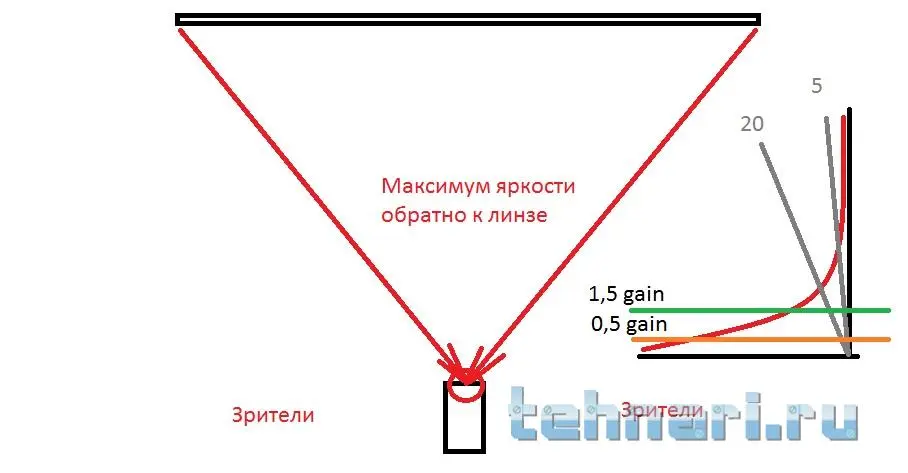

Парни хочу обсудит мысль-а что если наоборот сузить угол обзора? Звучит бредово но если уменьшается в размере пятно у проектора то пик яркости будет на линзе проектора,тем самым не будет перепада яркости при удалении от проектора,яркость будет плавно убывать,да мы потеряем пик яркости(но так смотреть все равно не комфортно,с такой бешенной яркостью..) И ткань более узким пучком отразит засветку обратно,не создавая излишние переотражения на стены и мебель..
Вот присматриваюсь к покрытию ткани грунтовкой Капрал,и есть в этом что то..
Тем более покрытие можно и из других смесей использовать,тут вообще есть не паханное поле..Но эта мысль не выходит из головы..Расширяя углы мы ухудшаем свойства экрана(как не странно это звучит)
Примерно вот так сужаем угол обзора,но выравниваем яркость..

DDREDD усиление на ткани не влияет на горячее пятно это плюс,получится ли загнать максимум яркости в область линзы? Возможно что ткань с более высоким Кд 500 и выше в этом поможет? Но эффект с покрытием грунтовкой Капрал интересен,жаль других грунтовок нет в наличии и я тестил только то что есть дома..И опять же не понятно расширение углов по вертикали..Странно все это.
Нет,тот же самый угол.Но вечером проверю по факту.Но все ткани с кд более 500 светлосерые,а они не нравятся Вам по уровню черного.

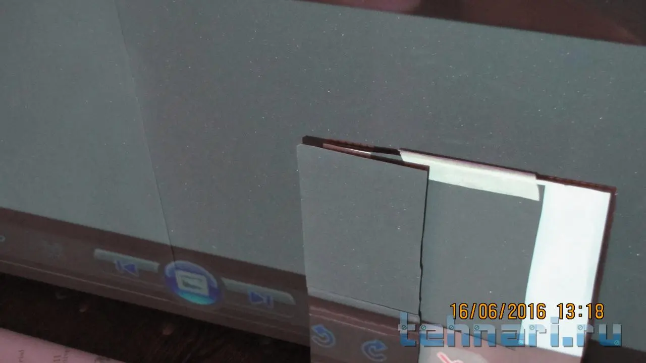

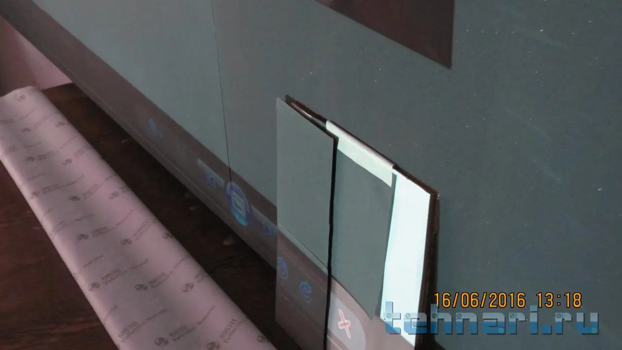

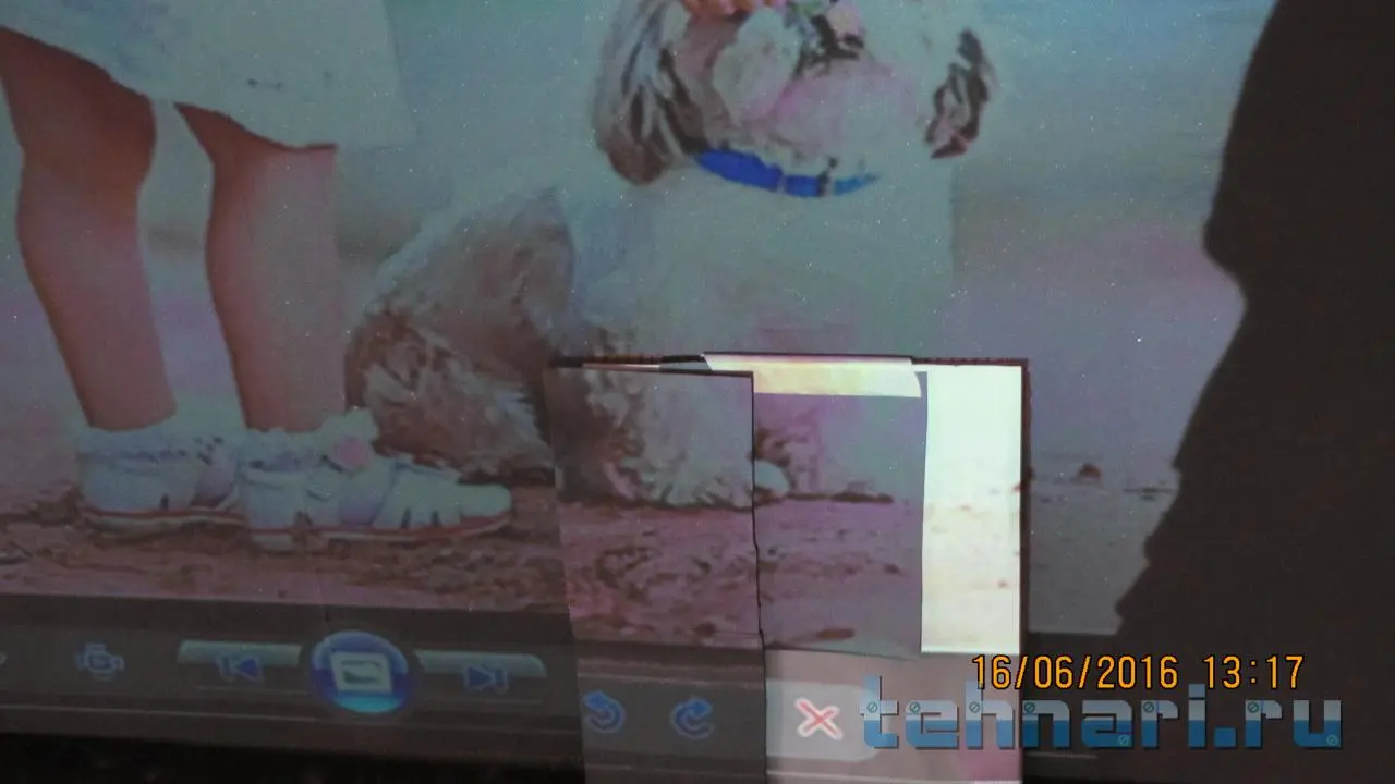

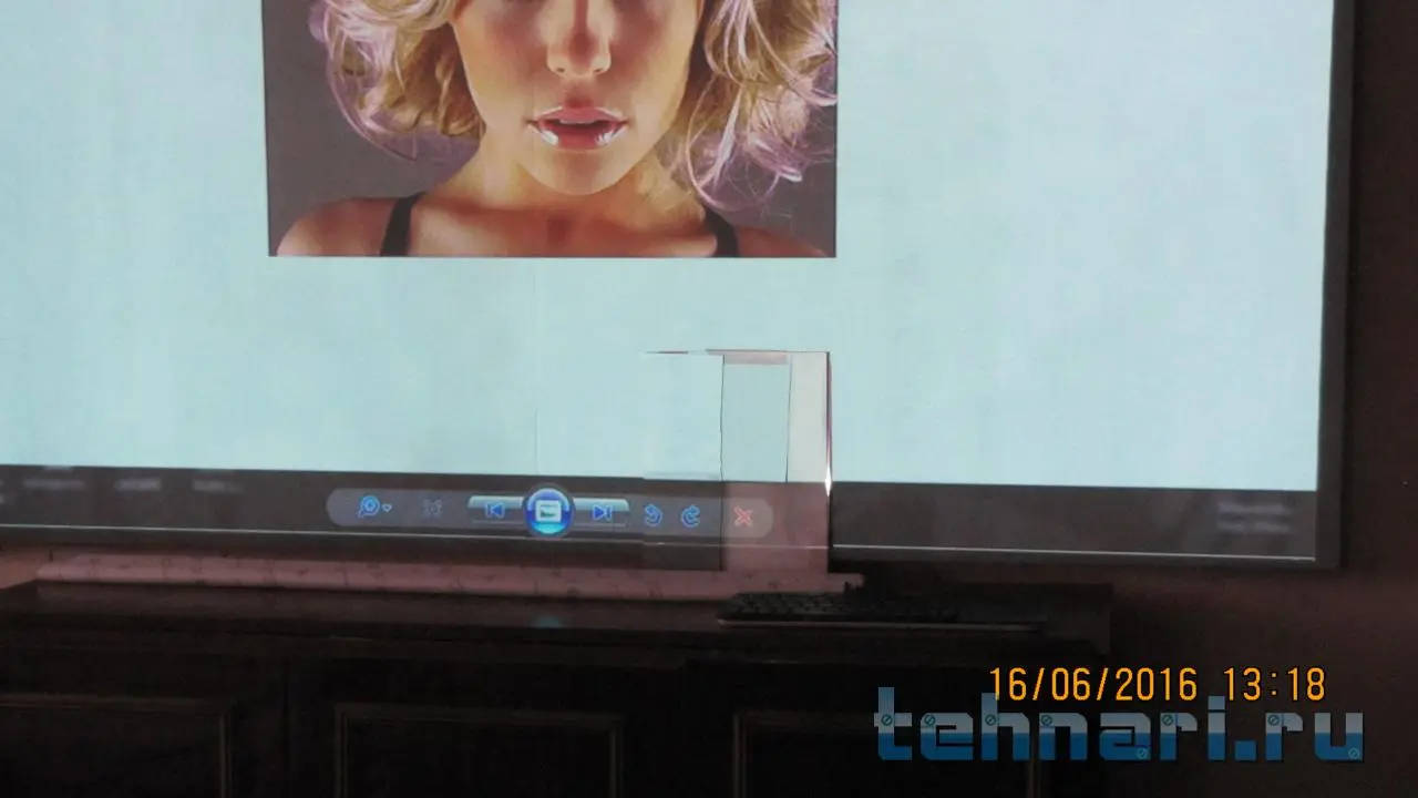

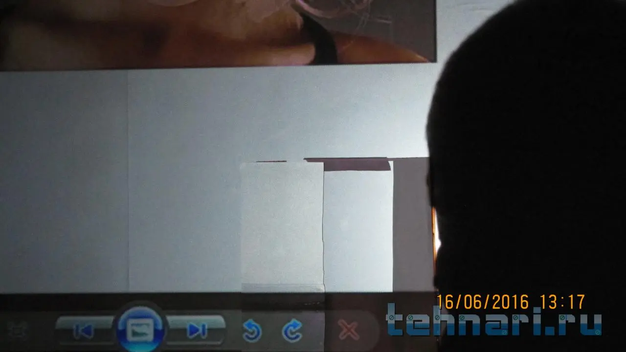

Левый пробник покрыт грунтовкой Капрал ,правый пробник чистая 8803H,основной экран 8803H покрыт полиролем мат.Фотик снизил автоматом яркость но видна разница пробников.

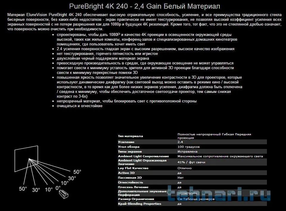

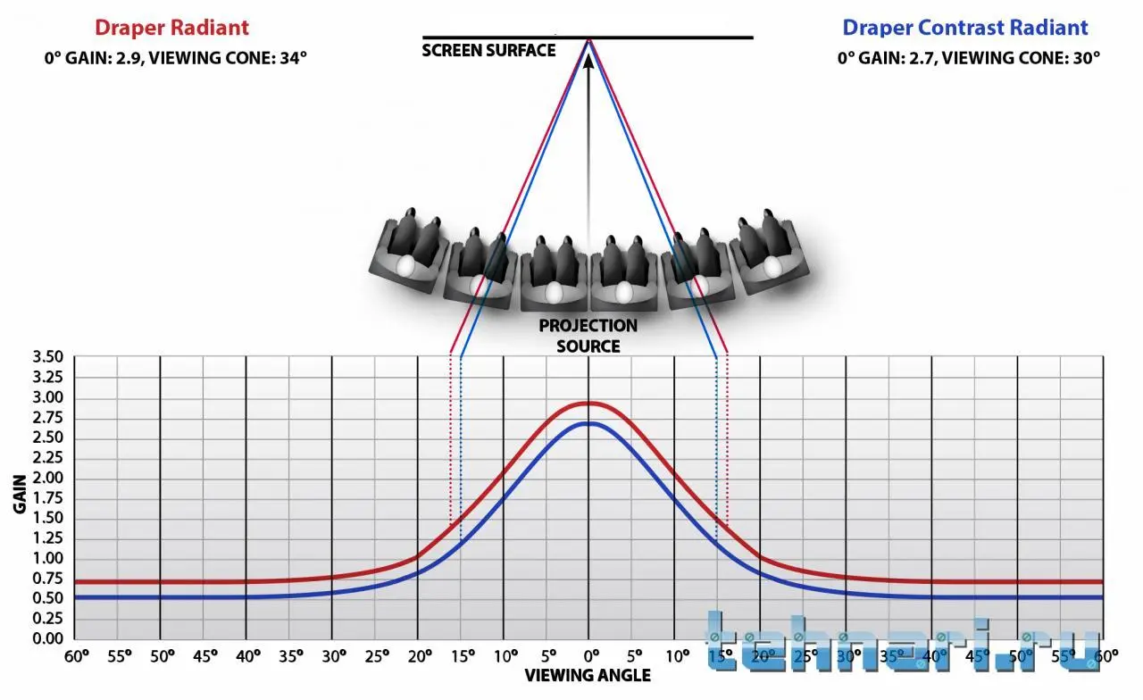

DDREDD не знаю ошибаюсь ли, но ткань существенно подтянет яркость даже на наших дохликах LED..Пока так же не потяну новый проектор..И если судить по этой картинке вполне может и подойдет ткань..DECIDE тестировал ткань с большой дистанцией и изменял высоту проектора говорит что падение не существенно..Ну там сами увидите..
