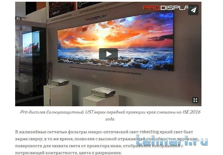

DDREDD не знаю чего там намутили но.. вот ультра яркий,ультра контрастный и с широкими углами...(про экран выше)
Инфа с сайта .Pro Display SunScreen
Передний экран проецирования
Солнцезащитный
Наш Солнцезащитный Ультра Короткий проекционный экран Throw фронт разработан специально для последних ультра короткого броска (UST) проекторов (около 0,4 линзы и короче). Кроме того, это уникальный световой отклоняя экран, который отфильтровывает рассеянный свет, превосходя в ярко освещенных помещениях.
Экран сочетает в себе оптический проекционный слой с высокой контрастностью с легким отбирающий фильтром, чтобы дать отличную производительность в высоком освещении, ярком дневном свете и даже солнечного света. Изображения воспроизводятся без горячей кровянистые выделения других экранов, которые полагаются на высокий коэффициент усиления, чтобы преодолеть рассеянный свет.
Наша Ультра короткофокусный передняя проекционный экран дает профессиональное качество изображения, где пространство в большом почете. Солнцезащитный превосходит LCD / LED панели, которые могут оказаться гораздо более дорогой, но по-прежнему страдают от высокой замирание окружающего света. Солнцезащитный является идеальным выбором для корпоративных, образования и общего применения цифровых вывесок, особенно там, где яркий дневной свет или искусственный свет легко смывает другие поверхности проекционного экрана.
Pro-дисплея Солнцезащитный UST экран передней проекции края смешаны на ISE 2016 года
В жалюзийные сетчатые фильтры микро-оптический свет-rekecting яркий свет бьет экран сверху, в то же время, позволяя с высокой отражающей способностью проекции поверхности для захвата света от проектора ниже, отображение изображений с потрясающей контрастности, цвета и разрешение.
Солнцезащитный инкапсулирует все, что Pro Display расшифровывается как: инновационных оптических технологий проекционных экранов, которые обеспечивают профессиональную производительность дисплея при любых условиях освещения, даже от нижнего конца проекторов.

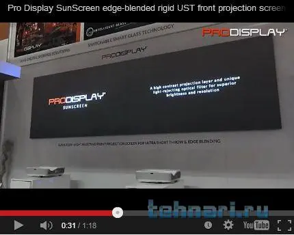

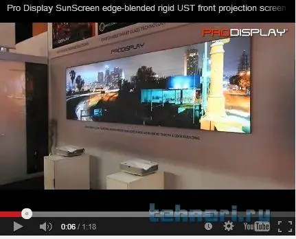

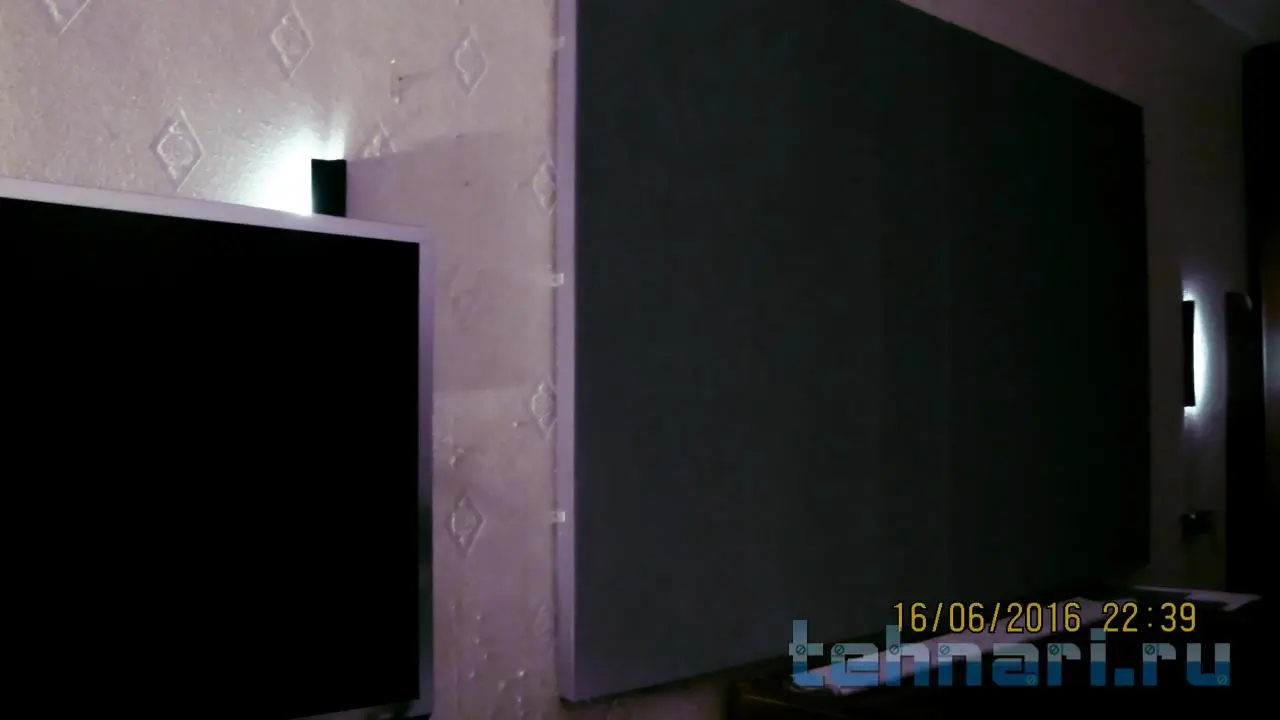

Не удивлюсь если это тоже микро шарики,но проектор ультра коротко фокусный..И если яркость достаточно большая у проектора то на ткани будет такой же эффект(но нет яркого пятна на проекторе,или вокруг него) Но что то очень схожее с микро сферами..Ну мои мысли такие..Понимаю Вы скажите ты со своей тканью вообще сбрендил.. Но нужен проектор мощный,на ткани под большим углом тоже есть картинка,только яркости маловато,но если лупануть ярким проектором то эффект будет таким же..
Нуууу всему есть два объяснения, или физика или маркетинг :)
А интересно если проектор выдвинуть в перед что бы зрители позади находились,вот как на ткани будет выглядеть картинка? И какие при этом будут углы обзора? Маркетинг врядли экран на выставке и люди глазами наблюдают картинку..Мухленуть не получиться.Просто мы не испытывали ткань с подобными проекторами.. Подозреваю что яркие они,тут именно яркость важна.Тем более там их два.И то что рядом с экраном только увеличивает яркость.
Скорее всего ультракороткофокусный проектор с К=0,4. А что,наверное есть смысл использовать для ткани ультракороткоф проектора. Глянуть бы углы при этом.

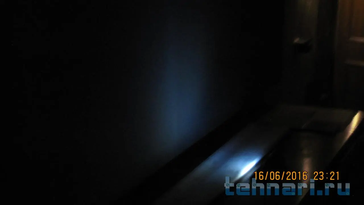

DDREDD я ведь ткань тестирую на (ломаном проекторе) то есть что бы выровнять баланс белого выкрутил настройки вниз (что бы красный поярче был) То есть фактически он на заниженной яркости фурычит ...И на меньшем энерго потреблении стоит(в настройках) И даже в таком ущербном варианте вполне достойно смотрится..На ткани есть картинка под большими углами но яркость как на экране с 0.5 gain.. При этом ткань отражает засветку с боков обратно а не на зрителя от этого экран видится черным.

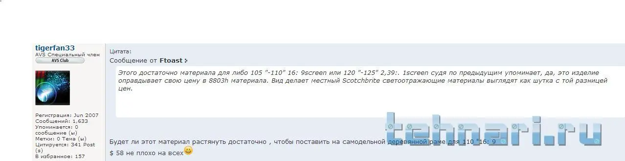

Этого достаточно материала для либо 105 "-110" 16: 9screen или 120 "-125" 2,39:. 1screen судя по предыдущим упоминает, да, это изделие оправдывает свою цену в 8803h материала. Вид делает местный Scotchbrite светоотражающие материалы выглядят как шутка с той разницей цен.

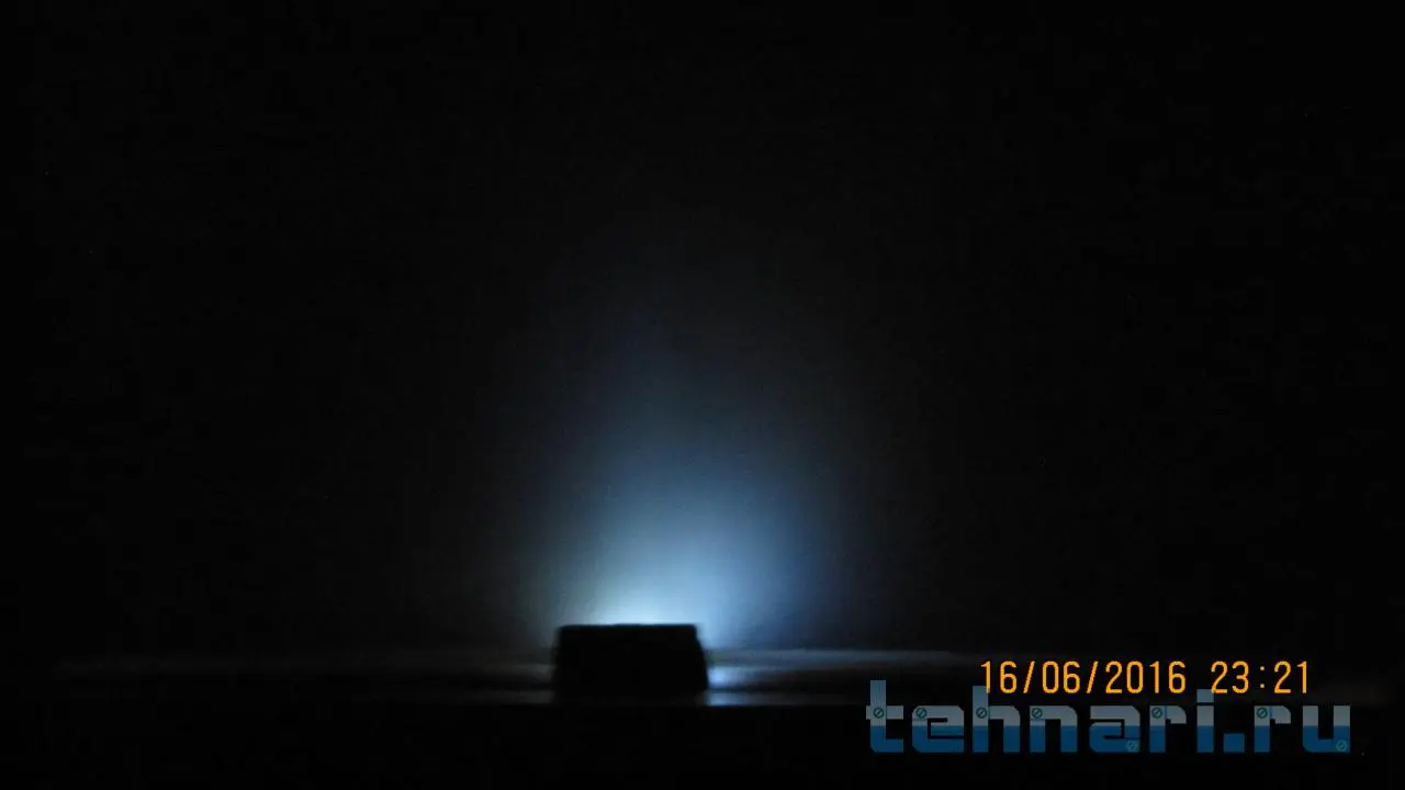

Наверное мне показалосьtehno036. Но я поставил фонарь впереди себя как короткофокусный проектор и углы стали больше с 20 до 30-35град.Расстояние от меня до фонаря в 2 раза больше чем от фонаря до ткани.Прошу меня разочаровать уже проектором.
xDASx про углы обзора помните? И расположение проектора..Хотя тут противоречивые мнения..Пробуйте и делитесь впечатлениями..А что за проектор едет? По поводу наклейки на основной рулонный экран,из нас этого не кто не делал подобного,может просто ткань вместо белого полотна использовать?Или уплотнить ткань с обратной стороны ,подложку из другого материала..Ну тут Вам виднее..Чистую ткань я бы не стал вешать будут волны..Ткань под собственным весом растянется(надо думать в общем..)

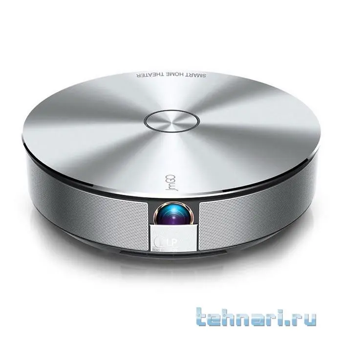

Я уже столько перечитал, что запутался. Я точно видел даже картинки с наклеенной тканью, и уверен на 99% что в этой ветке. А проектор дешевый, китайский JmGo
utybr проделал то же самое только мобильник положил перед экраном ..Углы действительно широкие..Хм..

xDASx вот этот проектор? -ОС Android
Кнопки и порты Кнопка включения
Основное
Поддержка 3D Да
Источник света Texas Instruments DLP (0.45" DMD)
Класс устройства портативный, стационарный, для учебы
Срок жизни источника света Нормальный режим: 30 000 часов, Экономичный режим: 50 000 часов
Яркость Ansi Lm 4000
Контрастность 5000:1
Равномерность яркости 96%
Смещение 100%
Поддерживаемые сигналы видео NTSC, PAL
Коррекция трапецеидальных искажений Да
Корректировки изображения и звука Коррекция трапецеидальных искажений + / - 40 градусов, Режимы изображения: Динамический, Гостиная, Театр, игры
Поддержка четкости изображения Совместим с 4K
Поддержка разрешения 720p, 1080p, SXGA, WXGA, 4K
Поддерживаемые сигналы компьютера XGA, SVGA, VGA, SXGA, WXGA
Проекция
Проекционное расстояние 1 м
Разрешение 1280 x 800
Световой источник LED
Тип линз проектора Электронные зум и фокусировка
Дополнительно
Бренд Jmgo - Holatek
Цвет корпуса серебро
Материал корпуса Алюминий с пластиковыми вставками
Языки локализации интерфейса Китайский, Английский
Страна производитель Китай
Гарантия 1 год
Габариты
Тип корпуса моноблок
Характеристика адаптера питания AC100-240V~ 50/60 Hz 1A
Вес Устройства 1.5 кг
Вес в упаковке 5 кг
А ларчик просто открывался оказывается.Вопрос тогда только один,как подобное расположение зрителя>проектора >экрана применить в наших малогабаритках. А если проектор наверху,но не над головой или сзади зрителя,а наверху и перед зрителем?.И второй-искать коротко- и ультракороткофокусные проектора,чтобы сохранить максимальные размеры изображения при проекторе перед зрителем.
