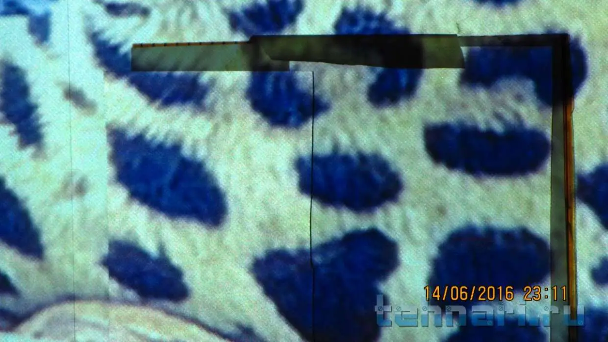

Хочу отметить если верхние покрытие ткани делает ткань темнее на вид(но свойство ткань при этом сохраняет) то угол обзора сужается..Но допустим в случае с грунтовкой яркость у линзы становиться выше,но по вертикали угол чуть расширяется..(надо изучить почему так..) Но если ткань становиться на вид светлее то угол обзора расширяется..Надо подобрать наилучшее значение (угла обзора конкретно под себя..) Наблюдаю изменения от разных составов для покрытия ткани и делаю вывод-не нужен широкий угол обзора(нужно именно подобрать) иначе смысл в применении ткани теряется..

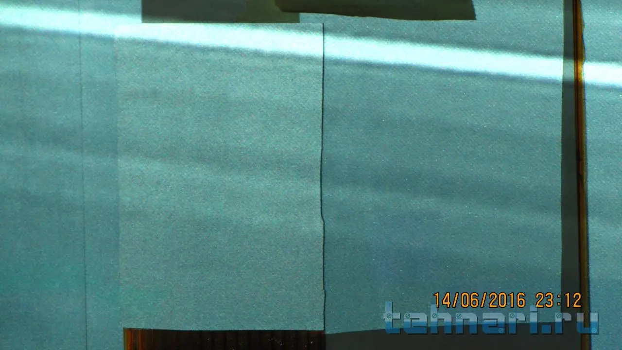

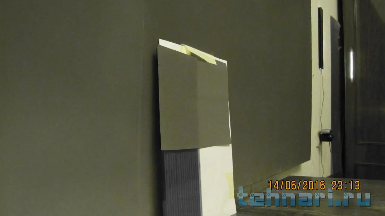

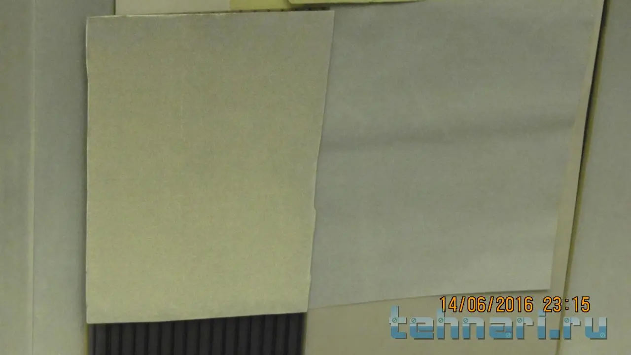

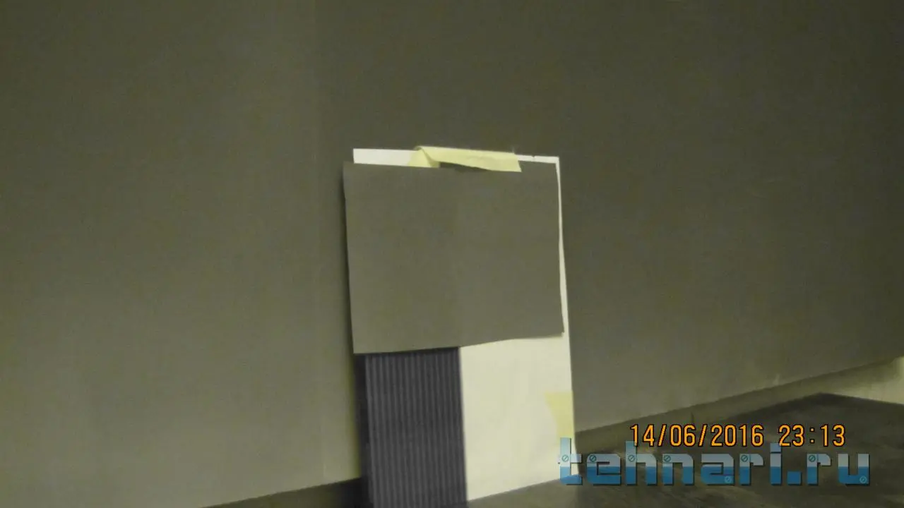

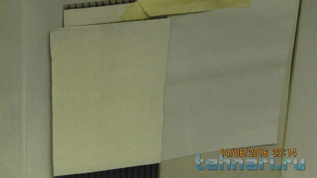

DECIDE да я попробую этот спрей клей..Но пока меня озадачило расширение углов обзора,это более нужная мне сейчас тема..Так как тестовый экран в сборе и провожу сравнительные тесты..Хочу отметить свойства грунтовки Капрал,ткань чуть темнеет ,следовательно угол уменьшается(но ближе к линзе яркость в сравнении с экраном(ткань+полироль) заметно ярче..В сравнении с чистой тканью наблюдается повышение яркости хотя ткань чуть темнее на вид стала..
Буду смешивать грунт Капрал с матовым лаком в разных пропорциях..О результатах позже..К стате грунт идеально ложиться на ткань и раскатывается валиком ,сохнет быстро..(глубоко проникает в поверхность..) выделил его после сравнительных проб.Думаю что изменяя пропорции смогу плавно изменять угол обзора.
Что бы не на пальцах обьяснять выкладываю фото..Левый пробник покрыт грунтовкой Капрал а правый пробник чистая 8803H...Давайте рассмотрим..
