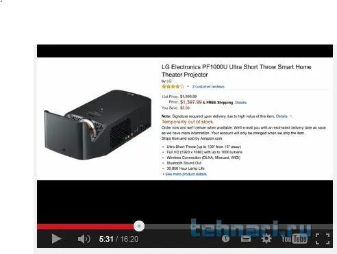

Чего искать проектор..У LG есть такой..

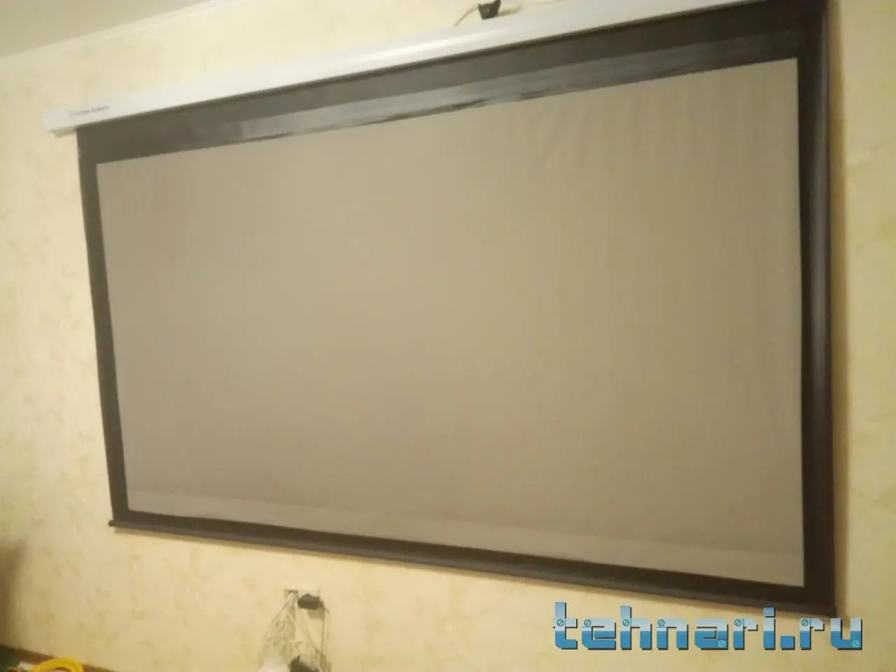

Я точно видел даже картинки с наклеенной тканью, и уверен на 99% что в этой ветке
Я нашел картинки с наклеенной тканью. Пост #9891 (Ой ругается на ссылки) Судя по всему экран получается стационарный, без возможности свернуть в рулон. Вот теперь думаю, а если отрезать существующее полотно и прикрепить новое.
xDASx А понял о чем Вы..Но я бы скотч сплошным полотном поклеил а потом на него ткань,а там по периметру скотч наклеен..(может я не правильно что то понял?)
    19.8 KB · Просмотры: 91
    35.2 KB · Просмотры: 88
А что,хорошая штука,я попробовал фонарь расположить как этот проектор перед тканью,фонарь светил снизу вверх,линия глаза-ткань выше фонаря. Все просто отлично с углами +- 45 и более !,что сверху фонаря,что сбоку.HCORE, Вы молодец,что разместили инфо о применении светов экрана в паре с ультракороткоф проектором. Но буду пессимистом,все-таки фонарь не ультракороткофокусный проектор.Надо испытать ткань в магазине,где продают такой проектор для 100% убеждения самого себя.

Нет, как раз Вы все правильно поняли. Вот теперь вернусь к своему первому вопросу. Если я куплю рулон китайской ткани, она будет соответствовать тканям купленным в СПб? Как наклеить, и стоит ли вообще клеить, буду разбираться позже, у меня много вариантов, есть даже баннерная ткань. Ну вот так получилось, что экраном озадачился раньше чем купил проектор)))

DDREDD вспомним проектор+экран от LG...Экран так же узконаправленный..
Но там ведь технология экрана другая, там микро-жалюзи а не сферы, принципы отражения света разные совсем.

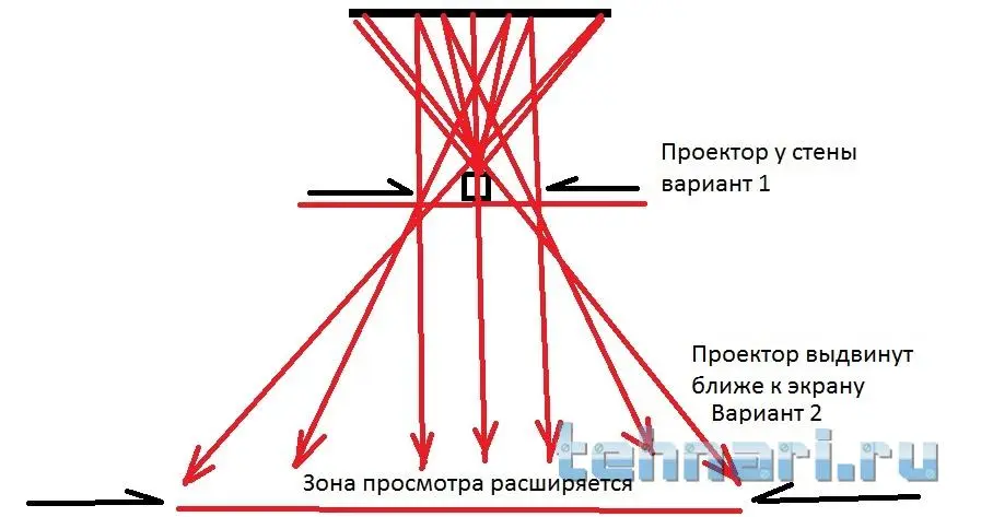

Мы же рассматривали варианты когда проектор у стены противоположной экрану,а что если проектор отодвинут ближе к экрану и подальше от зрителя?
    25.9 KB · Просмотры: 71
Те кто смотрели кино на ткани видели как образуется яркое пятно вокруг проектора,ну по идее если проектор будет перед зрителем то пятна видно не будет оно рассеется создавая широкую зону просмотра? Я не могу снять проектор(провода упакованы в кабель канал) долго развинчивать..Парни у кого есть ткань попробуйте выдвинуть проектор на середину или ближе к экрану,давайте проверим догадку..

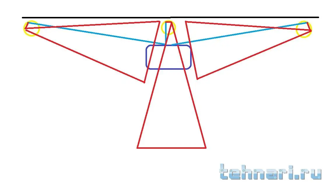

Короче постарался схематически изобразить что будет с ультра-короткофокусным проектором.
Желтым - микросферы
Синим - свет от проектора
Красным - возвращенный свет с учетом угла обзора (диффузии)
И вот получится что центр будет ярким а края будут ужасные.
P.S. Мы ведь уже обсуждали что чем дальше проектор тем выше углы обзора и нет снова начинаем одно и тоже. Проектор нужен длиннофокусный и точка!!!
Александр вы не до конца понимаете что будет происходить на экране.
Вот даже из вашей схемы понятно что человек сидящий слева от оси проектора, не будет видеть что происходит в левой части экрана, так как свет не отражается в его сторону.

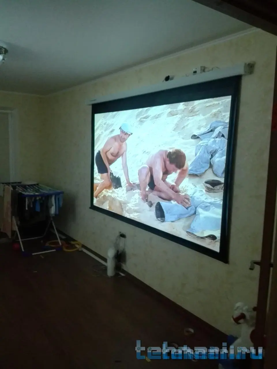

DDREDD мы долго в теории вообще отбрасывали варианты с микро сферами,разве нет? Но это в идеальной моделе.. У всего есть отклонение и разброс..Надо опробовать и убедиться как оно в живую кажет..Я ухожу в коридор и проектор получается по середине (между мной и экраном..) да картинка теряет при этом яркость но показывает же,при этом отклонение от оси более двух метров..Залью сейчас видео..
Вот видео при удалении от экрана яркость увеличивается и выравнивается,проектор грубо сказать по середине(хотя нет ближе ко мне..) Но картинка есть под большим углом чем мне требуется(уходя за зону просмотра..) Нужно подумать над этим..
У кого есть ткань попробуйте поставить проектор на середину комнаты и проверьте вообще можно ли так смотреть? И попробуйте ближе к экрану придвинуть ,повлияет ли это расположение проектора на зону просмотра?
