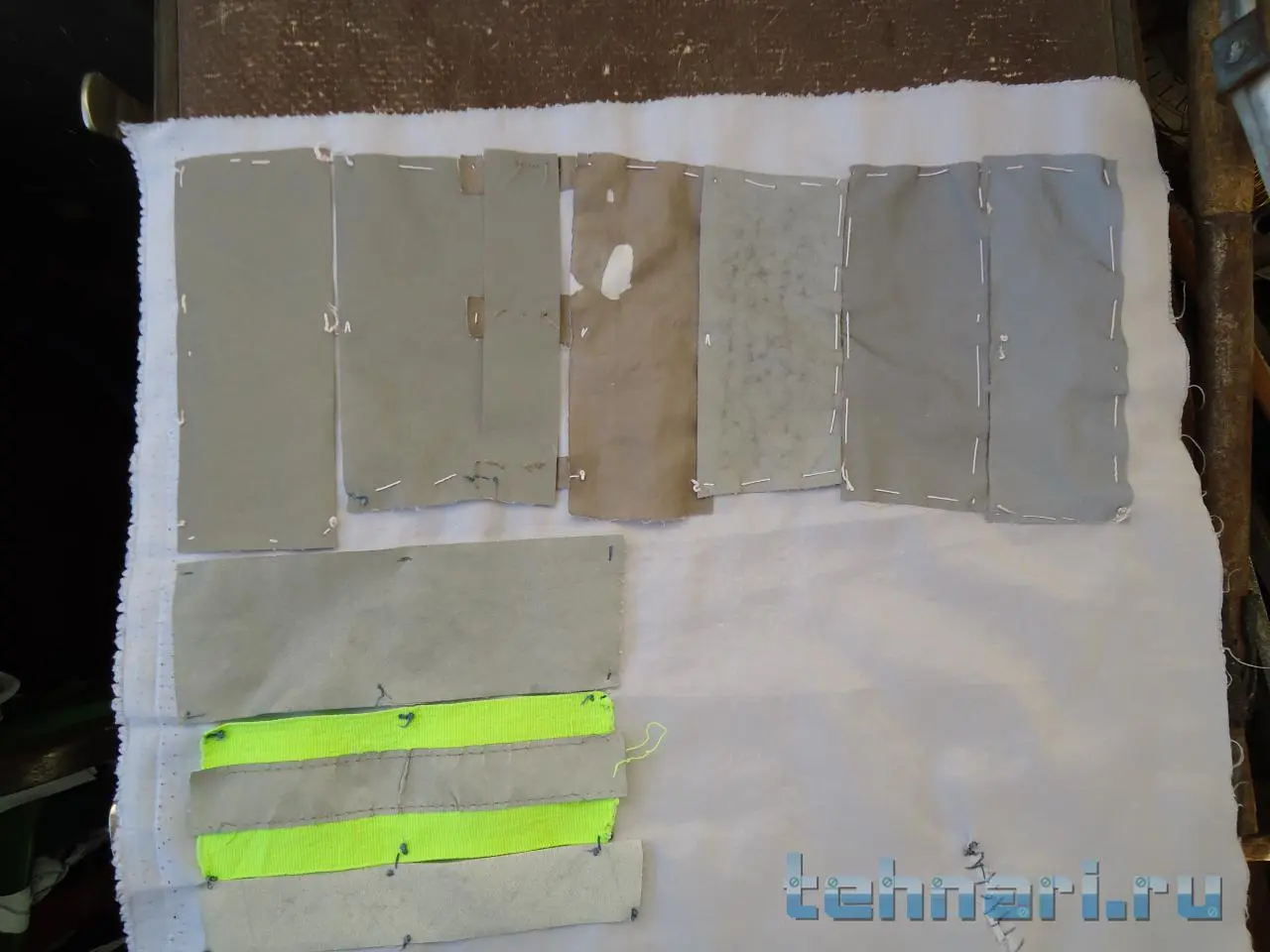

вы не говорите маркировку ткани и фабрику
И не скажу,комм тайна,тк не для того я искал 15 лет достойную,выдержавшую 110 !!! циклов стирки в бытовой стир машине 2 года вместе с дом вещами. по 110мин каждая стирка,чтоб все это выложить на общее обозрение. Ни один !!! образец других фабрик не выдержал такого издевательства.Уж простите:fase:,я все-таки,работаю на швейников.
Слева, начиная сверху:1,2,3(под 3й остатки,выдерж всего 3 стирки,вырезаны и отправлены с позором взад,каким г... только не торгут,чего только не пишут в характеристиках производители !)6,7 и все внизу мои одной фабрики.
Ни одной темной полосы на моих,здесь и на полиэстере, и на смесовой основе ленты-ткани.
