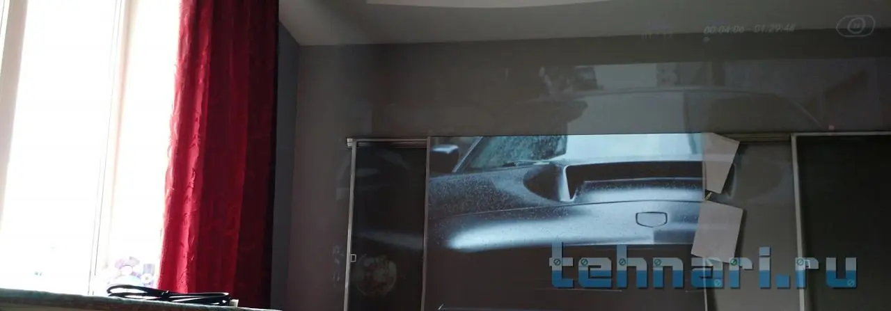

солнце , 60 см от линзы= tv. вот если бы углы еще расширить без ухудшения

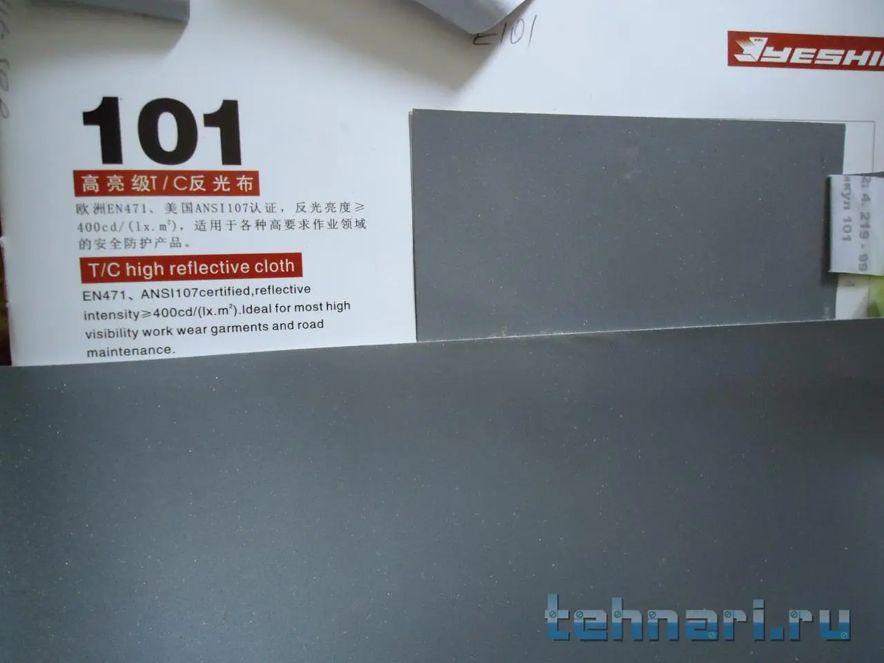

Народ я брал отражайку в Амигрупп в Москве (YLS 101). А китайская чем лучше? И кто может посказать Для создания моторизированного экрана с цветом тикурилы H499 что мне нужно для полотна и какая краска. У нас в КБР с краской не очень густо. вСЕХ ФИРМ И ВИДОВ ТОЧНО НЕТ.Спасибо за ответы

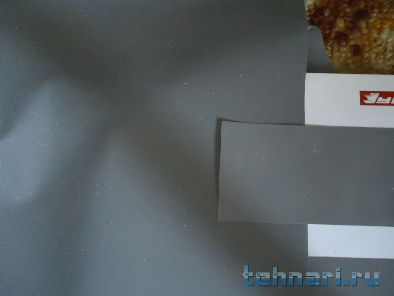

YSL101 тоже китайская. 822 ,8803 и моя тоже оттудова. Вас это смущает? Да щас усе китайскоеtehno015

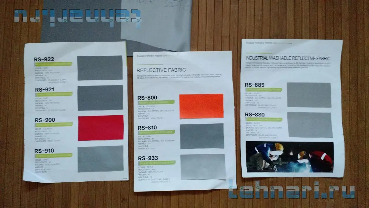

Lor 87 да будет свободное время уточни что с лотом? Был товар-недоступен потом за $ появился но уточни.. И по поводу RS-922 можешь по узнать размер и цена,может из нее лот так же сделают? И страничку каталога по резче пересними цифры не разобрать...Чем хуже RS 921 ? Можешь покрупнее их снять рядом RS-922 и RS-921..Мне кажется 921 чутка темнее по цвету?

Серия 8 на полиэстере с хлопком.Серия 9 на100% полиэстере,у 921 ниже коеф в кд ,чем у 922.Если судить по кд и стойкости к стирке+химчистке,то лицо 922=822, а 921=821.Разница только в основе,соотв на 100% полистере должна быть дешевле раза в 1,5 на фабрике.

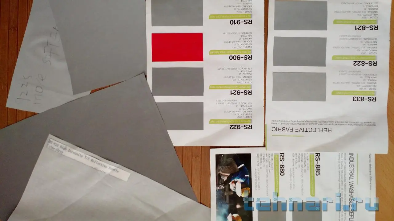

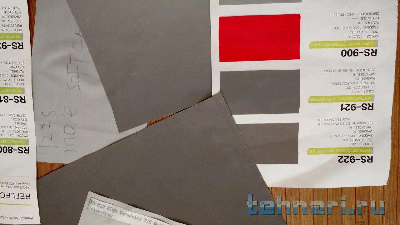

ИВ облаке есть макро фото 922 921 практически не искрят, цвет углы приблизительно так же как 822, 922 s у меня кусок вроде как специально для нас положили, ответили что она помягче соответственно не мнется, это полиэстер

У 921(821) макс 330кд против макс 420кд у 922(822).Думаю не следует заморачиваться с 921(821),тк основное преимущество ткани-ее яркость.А углы будут те же,что 921(821),что 922(822).Да и цена у 921(821)самую малость ниже соотв 922(822). Сравнивая 822 и 922(100%поли) я бы остановился на 822(с хлопком),тк 822 потолще,поплотнее. Возился с тканями на 100% поли,все преимущество ,что дешевле. 922 мягче,тоньше, и ,именно поэтому, сложенная дойдет хуже.Задняя сторона у нее гладкая,а у 822 дб слегка ворсистая из-за хлопка и более адгезионная.Приклеенная 822 лучше будет скрывать неровности клеевой пов-ти
