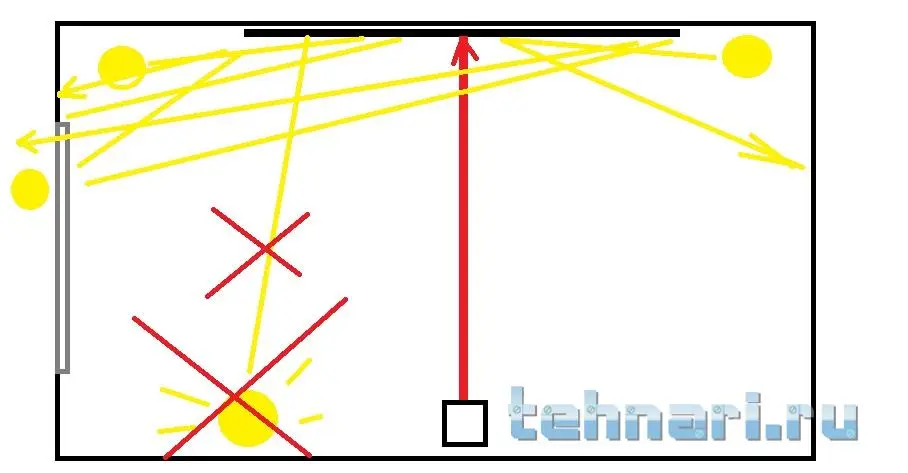

И помните что источники освещения не должны находиться на линии проектора иначе засветите ткань и картинка будет сильно засвеченная...

Возможно ошибаюсь но эта ткань с ALI более светлой выглядит(серебристого цвета) ,сравнить бы с 8803H ..У меня экран очень темным выглядит а тут очень светлая кажется ткань,но может так снято и ткань засвеченная источником света на против экрана...
Так и должно быть,тк Вы снимали свой экран напротив окна(свет от ткани вернулся к окну), а 3й снимок делался со стороны окна и свет тоже вернулся к окну и частично попал в фотоаппарат.
