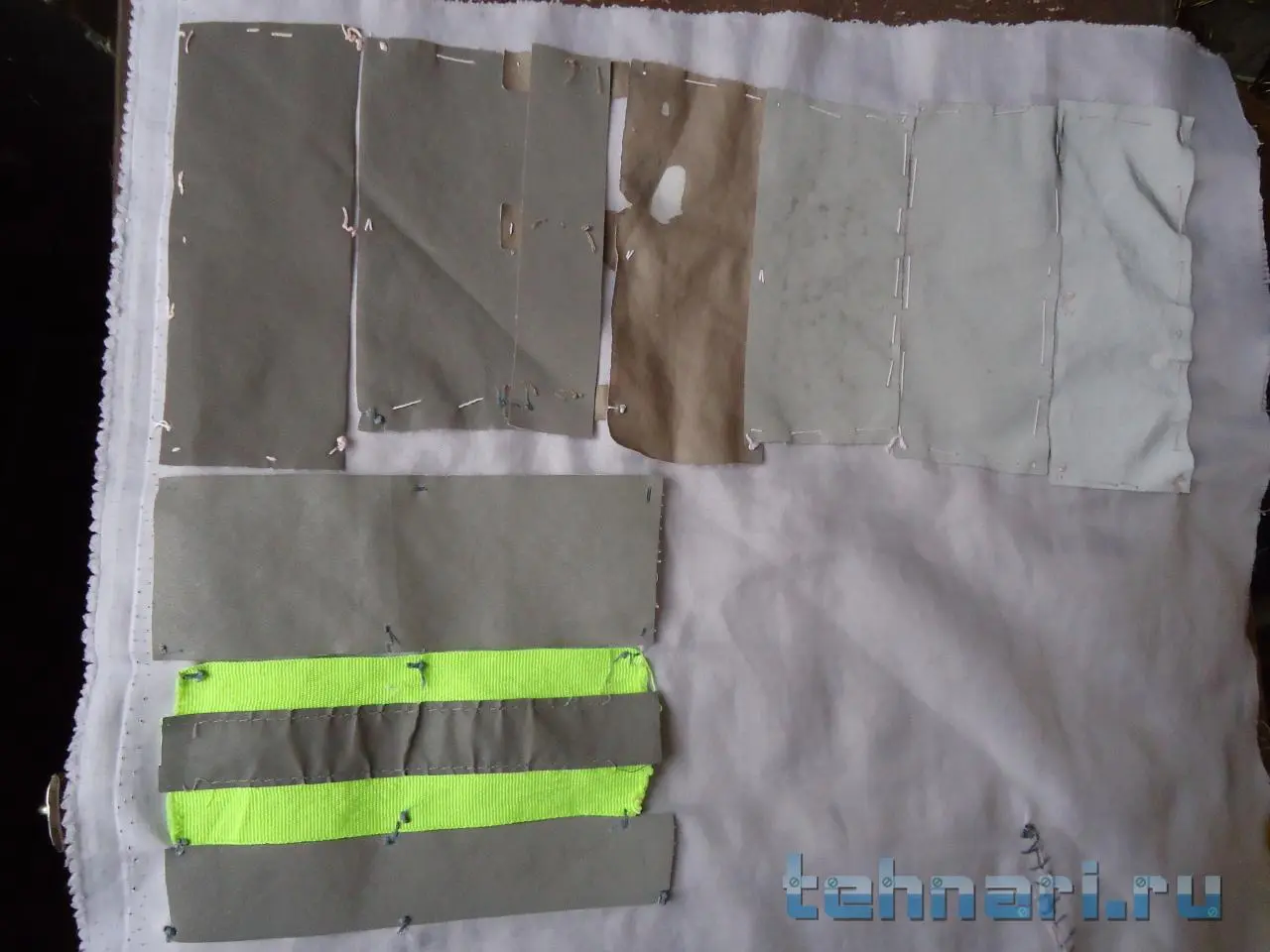

Для нашей формы самая дешевая ткань идёт,вот в лахмотья после стирки и превращается..В Мирлайт при мне гайцы ленту покупали для формы..
Стирать одежду с лентами надо уметь.Низзя по лентам шаркать теркой и стиральной доской. Стойкость к стирке зависит еще более сильно от фабрик,а не от тех цифр,что они приводят в своих характеристиках.Пример на фото,х-ки у всех одинаковые,а результаты одновременной стирки разные

С канделлами тоже будьте внимательны,тк фабрики лукавят многие.Одни честно пишут(более 400 или более 450,например YSL), другие хитрят,например,указывают макс 420 ,а что мин 380 где-нибудь в незаметной сторонке(так поступают в марке ткани 822),те фактически это более 380.
А более 380 и более 450 видно невооруженным взглядом,если разместить рядом,соотв и яркость изображения и коэф усиления экрана будут разными для более 380 и для более 450. кд.

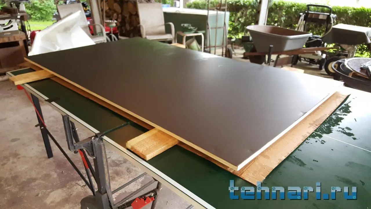

Ткань у меня может быть любая и была серая даже 152 см шириной,нужно только время и деньги.Сейчас есть 130см ширины,на основе полиэстр с хлопком,ярче чем YSL101,что и подтверждал Sirius1111 в первой части этой ветки в марте-апреле.К зиме надеюсь привезу 140см с белой окаемкой,но только своей фабрики,которой доверяю.Тк меня больше волнуют не экраны,а спецодежда и стойкость ткани к стирке.
    61.1 KB · Просмотры: 156
    55.1 KB · Просмотры: 129

В качестве основного экрана заказал баннерную ткань. Но рассматриваемая здесь световозвратка не дает покоя!
А сшить-склеить ваше полотно реально, без потери качества (образования видимой полосы?
Почему нельзя,можно. Только клеить нахлестом лучше,HCORE так сделал,только у него стык вертикально посередине экрана.Посмотрите его фото.Но стык виден на светлых сценах.Sirius1111 добавил полосу снизу до нужной высоты экрана.Если сшивать внахлест,то нитки должны быть тоже световозвращающие,чтоб не отличались на экране.Нахлест горизонтально-наружная сторона вниз,чтоб пыль не собиралась в карман..
