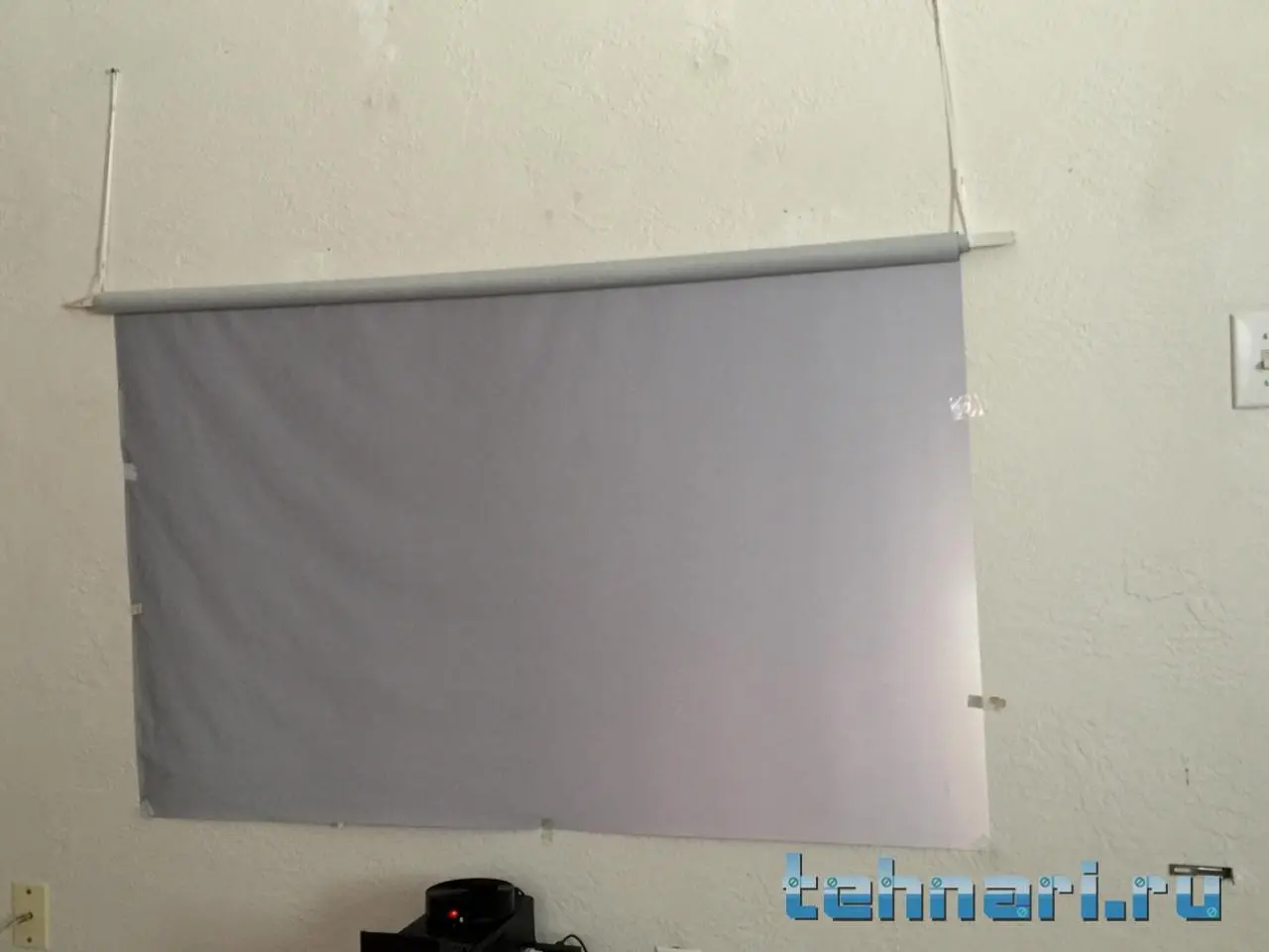

two-ya надеюсь что Вам подойдёт ткань..Ну и мини обзор сделайте пожалуйста..Ткань иная не та что у меня,также интересно мнение,тем более Вам есть с чем сравнивать.... с учётом что Вы делали сами экран уже..Тем кто впервые с тканью столкнуться будет полезен Ваш опыт.
Работа ткани с ALI (кусок 1,4-3,0) На AVS парень испробовал ткань с ультра коротким фокусом LG pf1000u...Но тут видна засветка от источника на против ткани..Ткань не выглядит темной без проекции а как засвеченная..Но то что на таком типе проектора работает(вот это интересно...)

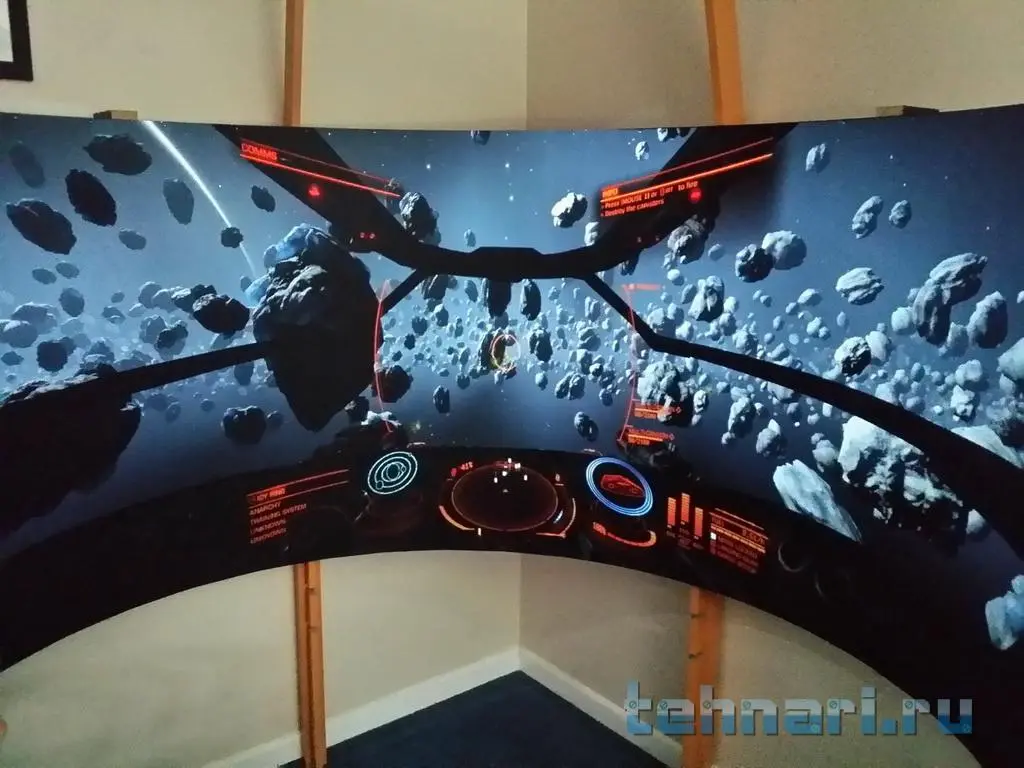

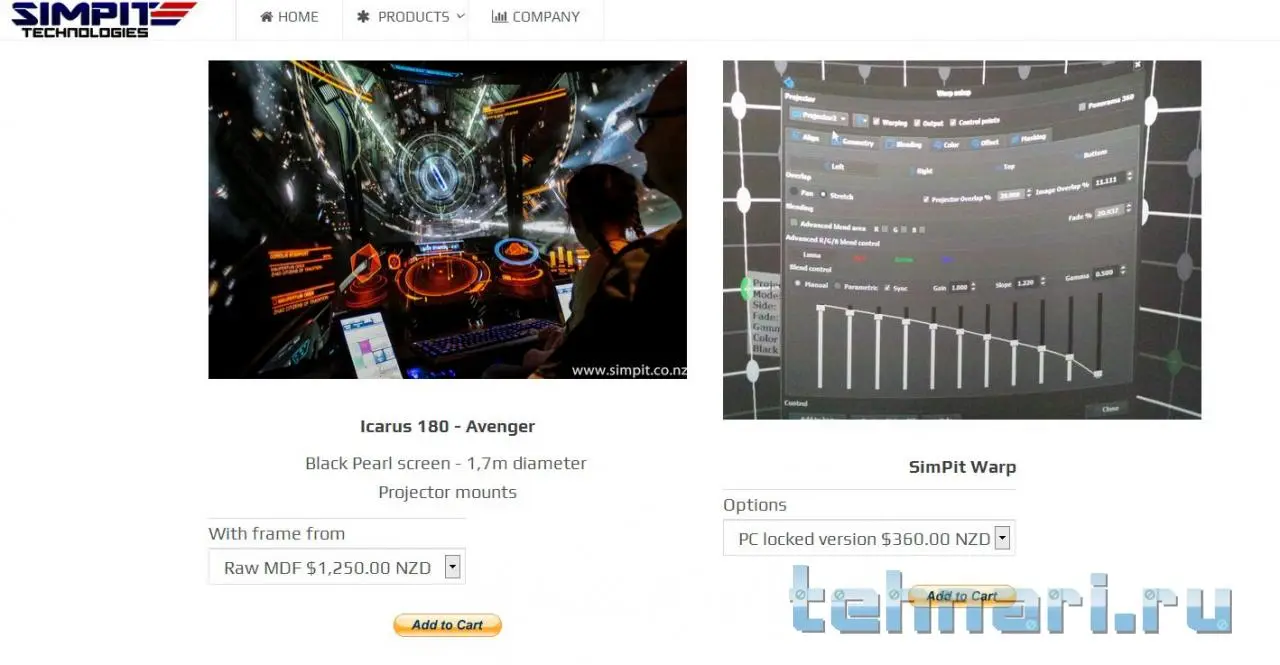

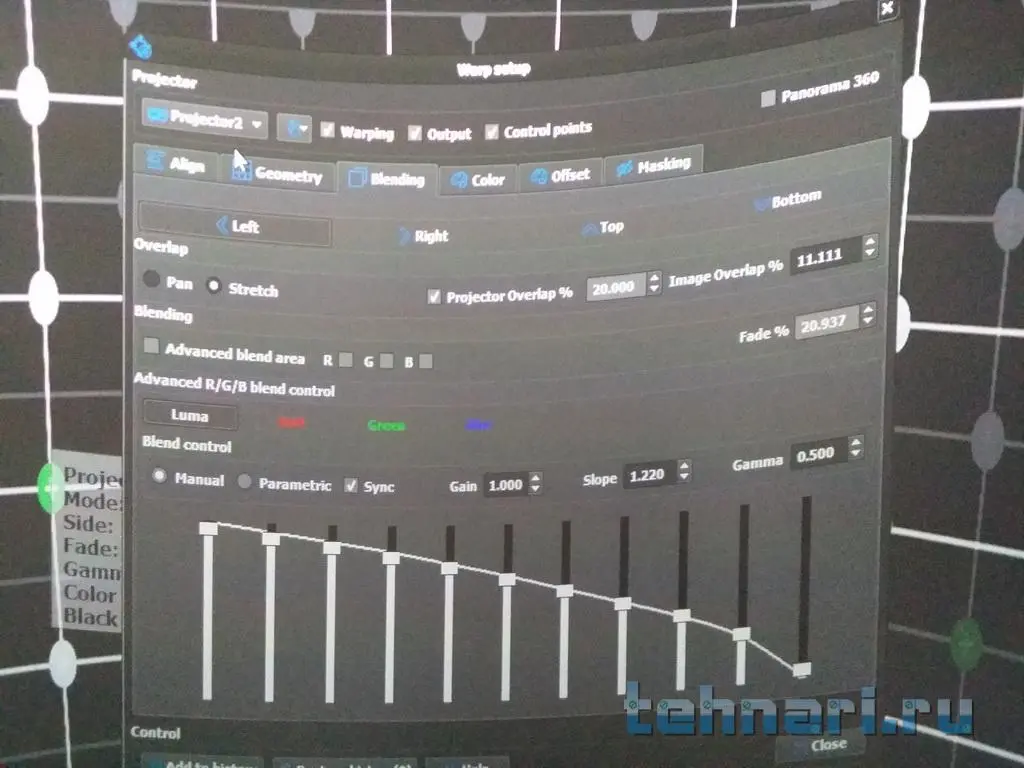

bubaman здравствуйте!!! voldemar72664 сделал изогнутый экран ..Но на сколько помню там требуется программа для коррекции геометрии и прога дорогая..Вернее ее платная версия а в треале нет сохранения настроек..Может и есть в этом своя прелесть конечно и ткань для этой затеи так же очень подходит,но запарно все это и стоит ли оно того?
Читайте тут если надо..
Black Pearl - Cinema
bubaman Вот видео настройка геометрии..
Ух ты ж ё...
HCORE, спасибо за инфу, но я не много о другой изогнутости, как у экранов кинотеатре, небольшой изгиб.
прав оставлять ссылки еще нет, поэтому для наглядности даю в таком формате: artewar ru/spaw/uploads/images/Vutec%20DYNA-CURVE%20SilverStar_4.jpg
bubaman любой изгиб экрана требует дальнейшей коррекции геометрии,иначе картинка будет по краям меньше чем экран,можно совсем чутка изогнуть,но тогда это эстетическая фишка(на любителя,дань моде не более..) при этом усложняется конструкция экрана..На изогнутой поверхности ткань будет отлично работать..Но думаю плоский экран это то что Вас устроит..
в принципе, вы подтвердили мои размышления на эту тему
еще раз спасибо за инфу

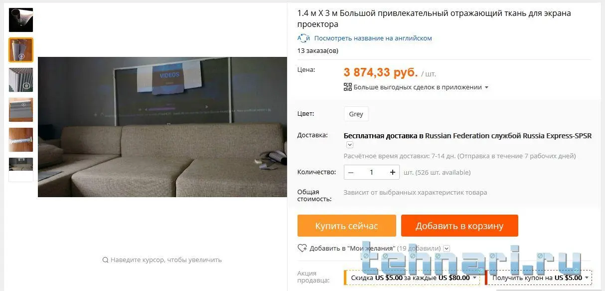

Цена 58.50$ лот заработал..В рублях нет..Видимо для упрощения перевели в $ а то буржуинов путает цена в рублях,а заказы пошли с разных государств.Вот интересно всем придёт одинаковая ткань(с кантом по краям)? Или там есть та же но без окантовки? В Мирлайт я могу это увидеть и руками пощупать а так что придёт в посылке..Надеюсь ситуация устаканится.Нужно с их стороны именно одинаковый вид ткани продавать а то люди не понимают(говорят может присылают вообще не то ...) Lor 87 можете прояснить у них этот момент? Странно с могильника лот в$,на компе в руб...

Lor 87 добавьте им на лот свои новые фото для наглядности оно лучше..А то так сразу не поймут где ткань..Вообще интересно когда до штатов до едет ткань(парням с AVS интересно что за зверь такой...) Diy black screen extrime edition.(Black Fire),уже прилепил такому виду тканного экрана название..
