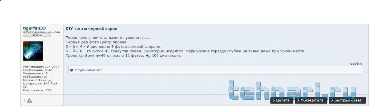

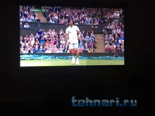

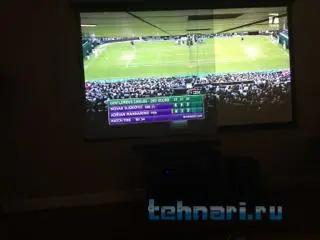

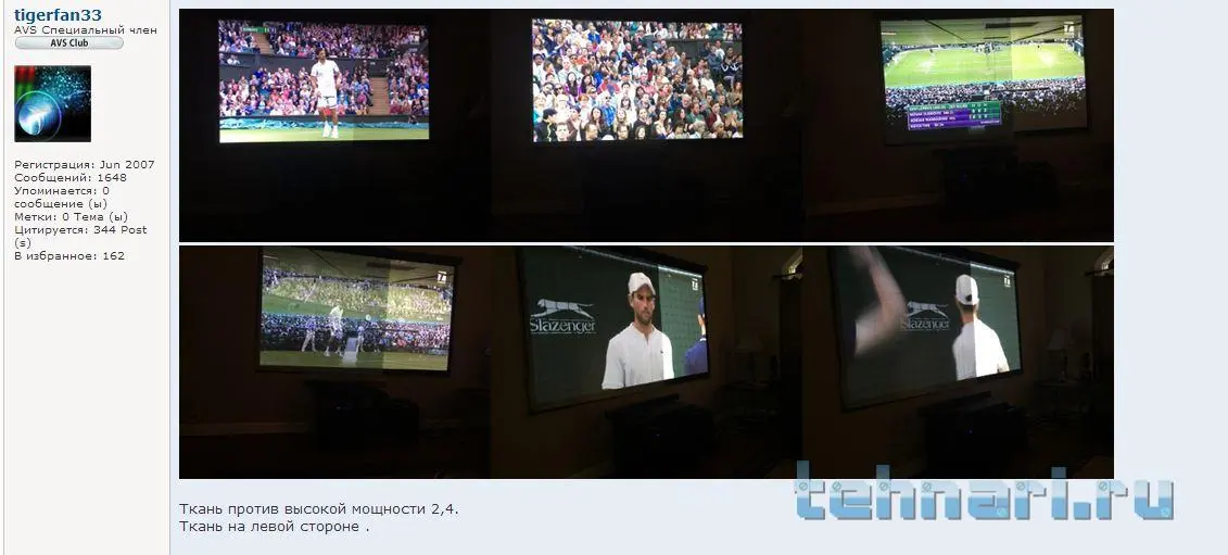

Тест RS 822 vs Da-lite HP 2.4 (AVS )
Ткань против высокой мощности 2,4.
Ткань на левой стороне .
Projector is Sony hw40 from about 12 ft. Hp is 106 diagonal.

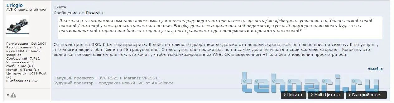

Это для тех кто любит смотреть кино под углом 45 градусов...Материалы одного семейства и сравнение справедливо.
Da-Lite HP 2.4 белого цвета и под углом визуально выигрывает но только потому что на нем проваливается черный..Ткань RS 822 выигрывает если смотреть на против экрана и так же показывает под углом, только ткань темнее и позволит смотреть при боковом освещении..
