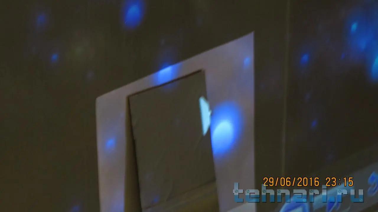

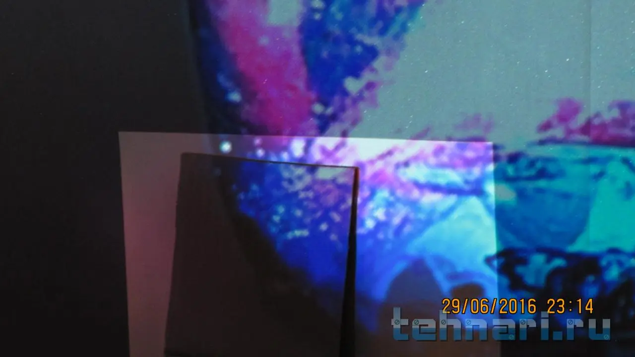

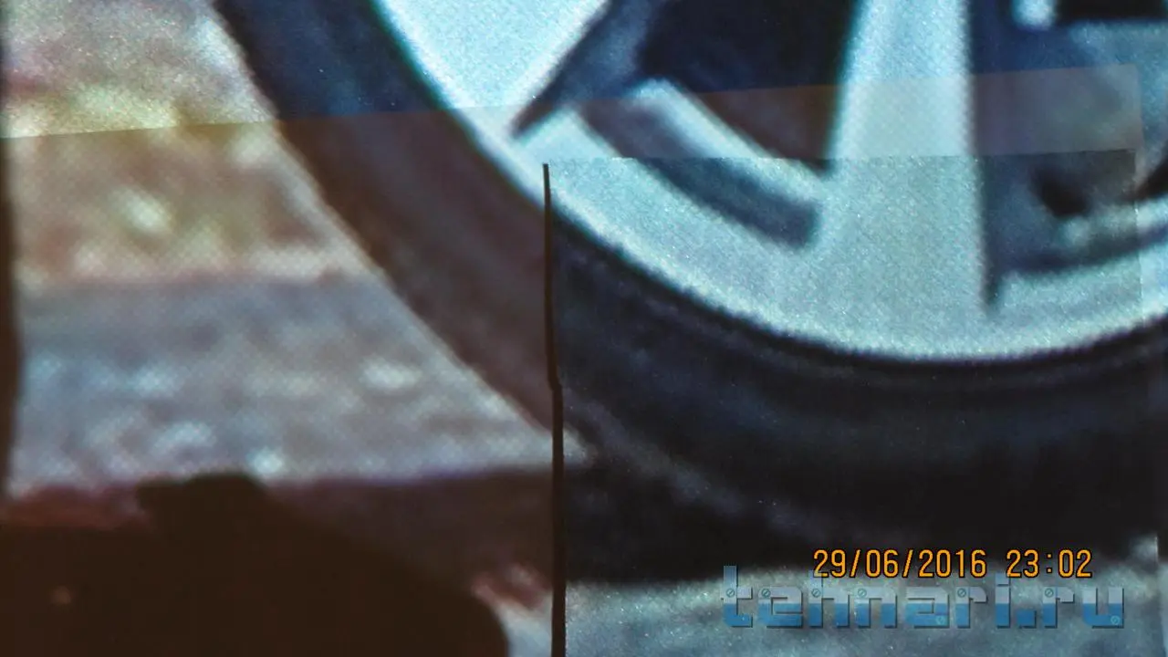

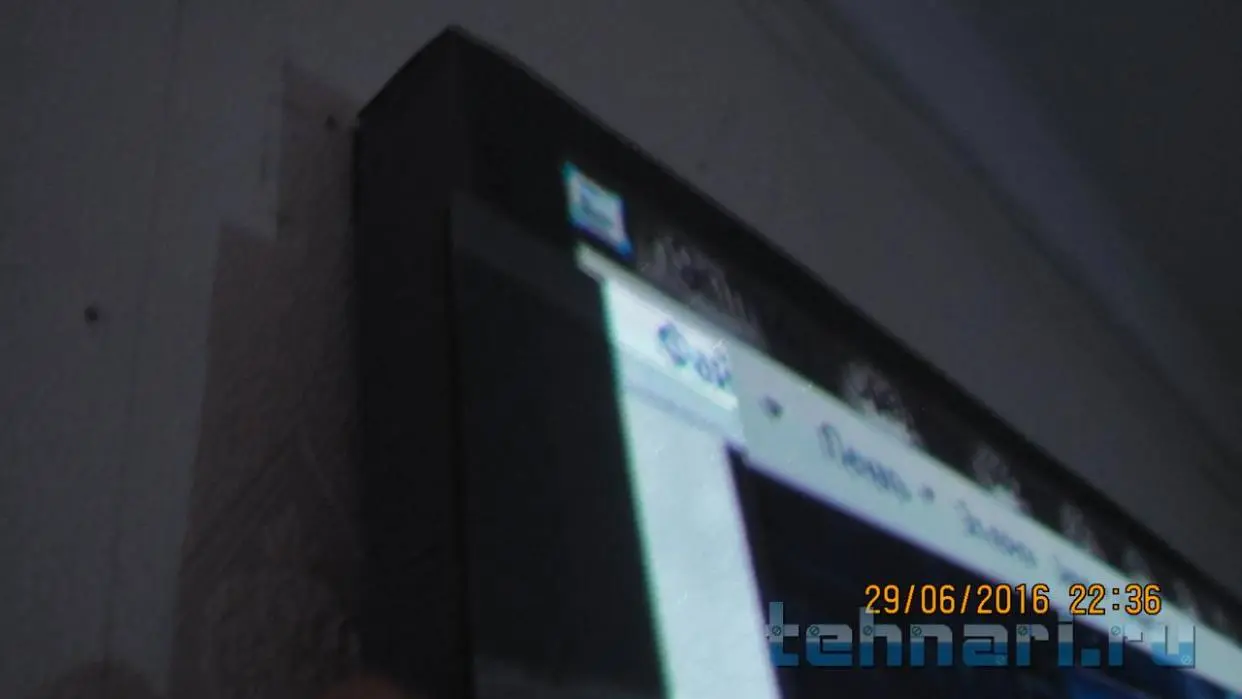

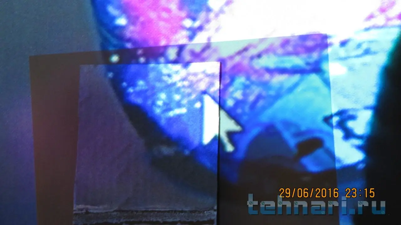

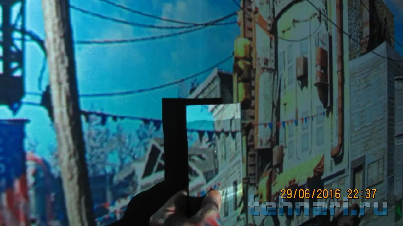

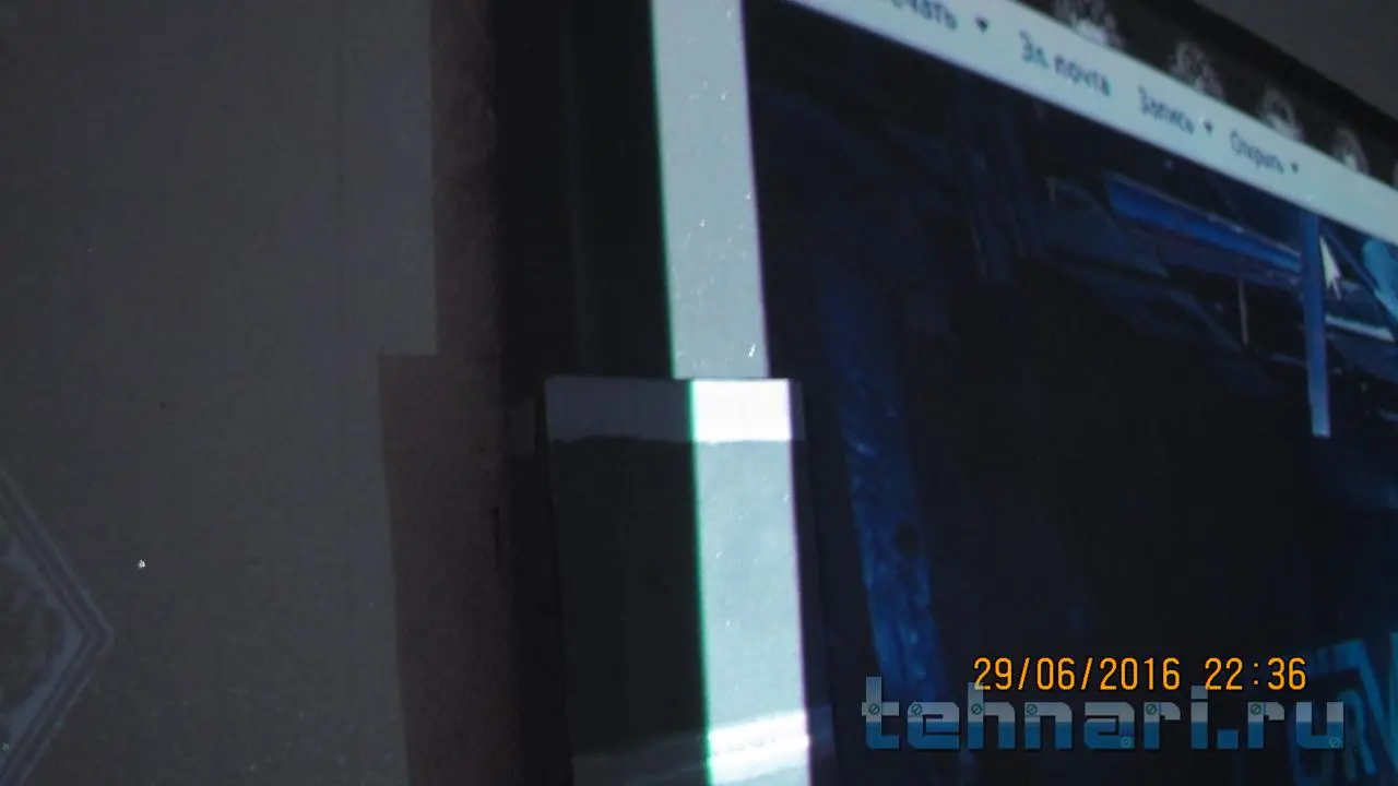

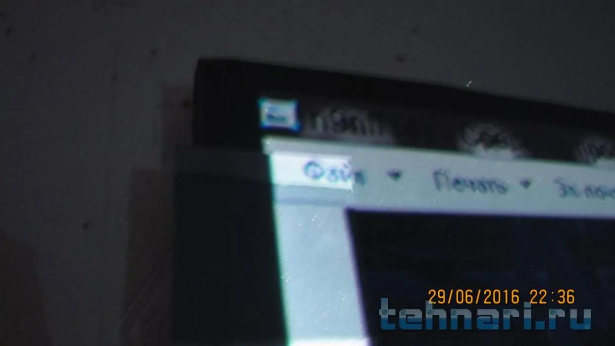

DECIDE попробовал нанести смазку и результат широкий угол обзора но черный просел хотя не стал светлым как ранее..Пока изучаю..Пробник мал не судите строго..

Какой Вы однако злой товарищ. Сами получаете образцы, как понимаю за безвозмездно, что-то там тестируете, язвите на счёт китайцев, а сами на пробу кусок своего материала предлагаете за деньги. Может вышлите уважаемым для визуального сравнения тканей, а не листов бумаги? В чем проблема?
Тестировать и сравнивать моя РАБОТА. Есть прибор,есть куча образцов разных фабрик,сами шлют.Вы позавидовали образцу 5*5см,полученному внутри страны от обманутых несч женщин,шьющих спецодежду ? Ну-ну.
Моя ткань есть в России ,новый владелец по-быстрому глянул,сравнил с 8803,,накинув сверху,успокоился и делает не спеша и аккуратно экран. Вы все равно не купите,тк оказии у Вас нет ч/з границу. Купите 101 в Москв или 8803 в Питере,почти тоже самое,только поуже чуть.

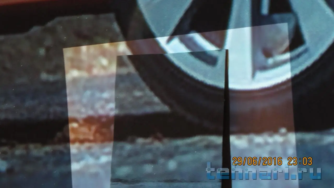

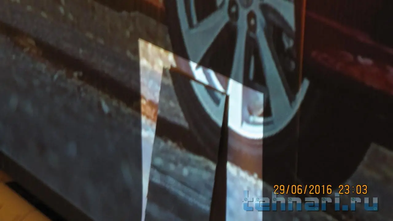

DECIDE И вот тут самое интересное если сравнивать с листом а4 то яркость хоть чуть и проваливается но усиление выше при чем на много..

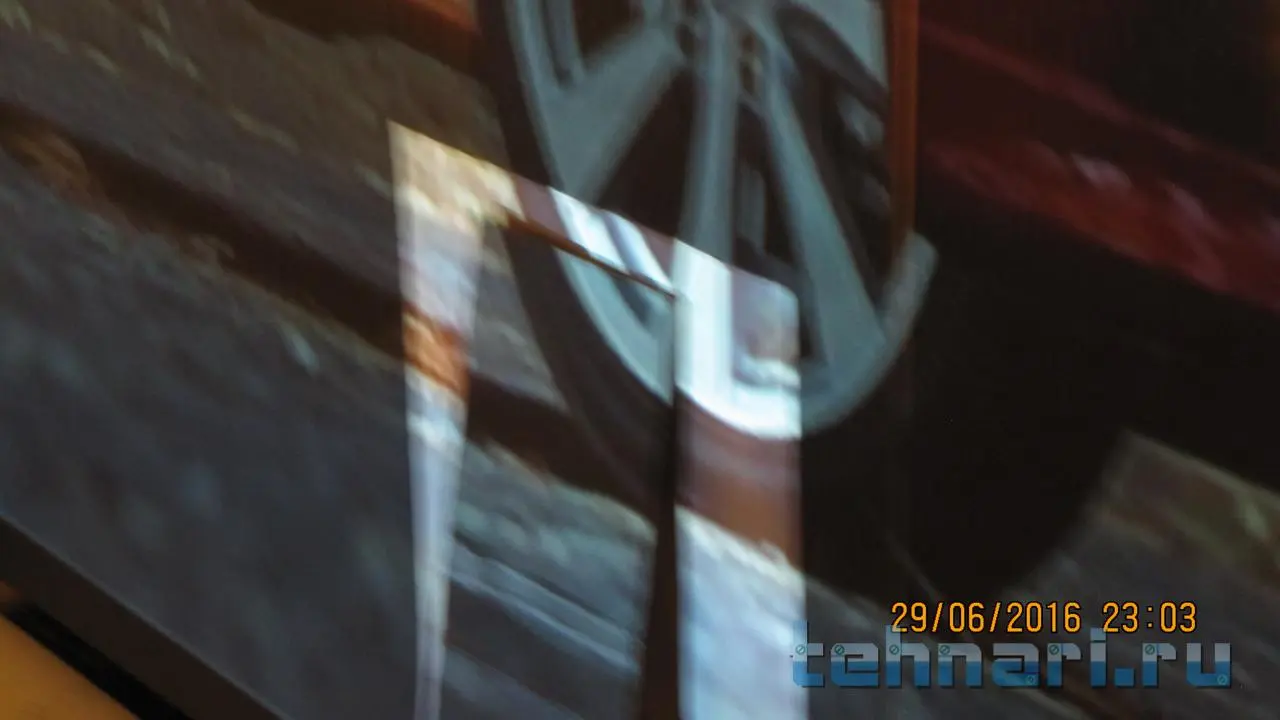

Смазка Литол 24 тщательно растер круговыми движениями,видимых дефектов нет,равномерность хорошая..И это пример темно серого экрана(по прежнему)

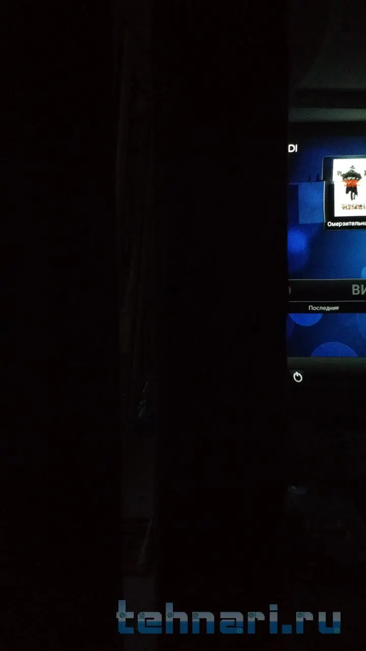

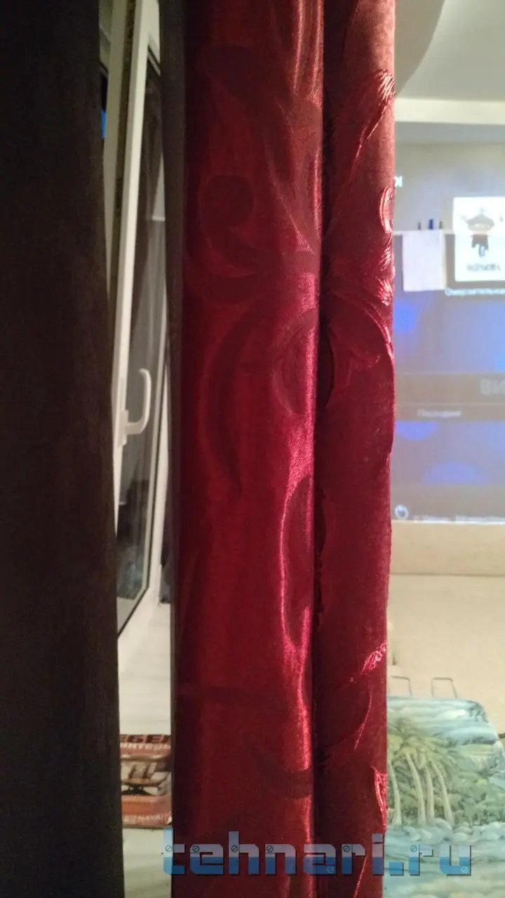

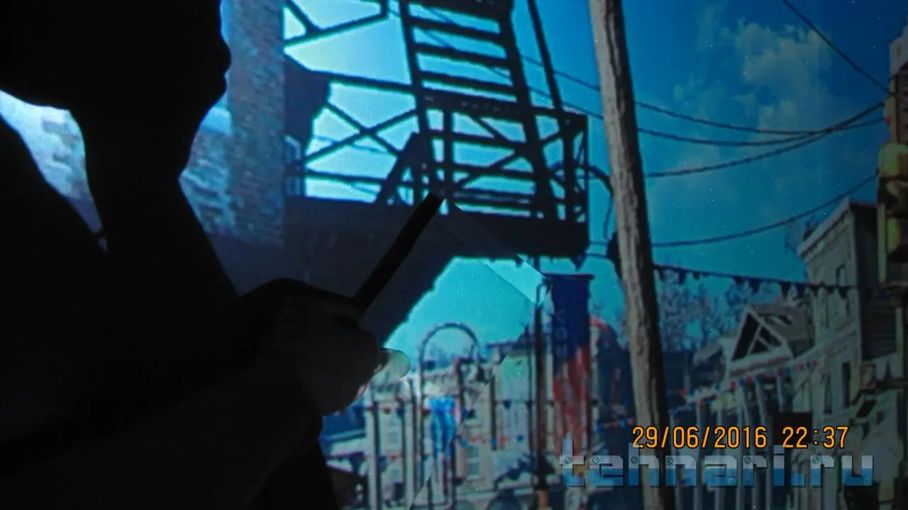

Вот так работает "убогая " ткань, к сожалению под рукой только проектор и телефон, лучины не нашлось, попробуйте поверить своим глазам. Если кто не заметил стоит гладильная доска , вертикальный перепад фотик /линза 1 метр(но с это точки вертикаль уже не влияет на результат),остальны данные у вас есть на фото, а да может подзабыли высота (уже высота)ткани у меня самая маленькая среди большого выбора тканей на рынке - скромные 1,4 метра.прошу прощение если кому испортил настроение или даже будующий сон.

работаю с перевозчиками по своей стране. Вы отстали от жизни,тк перевозчики в Вашу страну оч дорого дерут. А когда кажется,то лезут в интернет и выясняют.Я выяснил и махнул рукой,переслав стоимость перевозки в Москву заинтересованным лицам.Они тоже махнули рукой.А давать Вам инфо по стоимости пекревозки лень,ерничайте в другом месте.

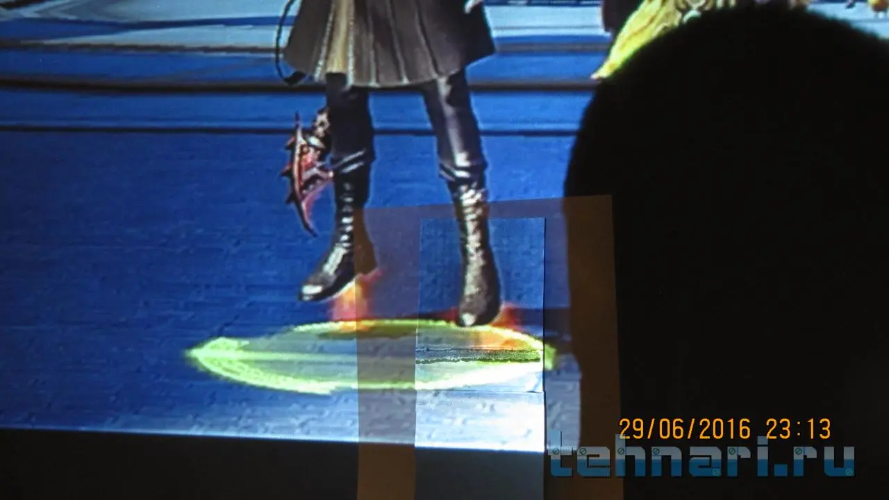

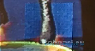

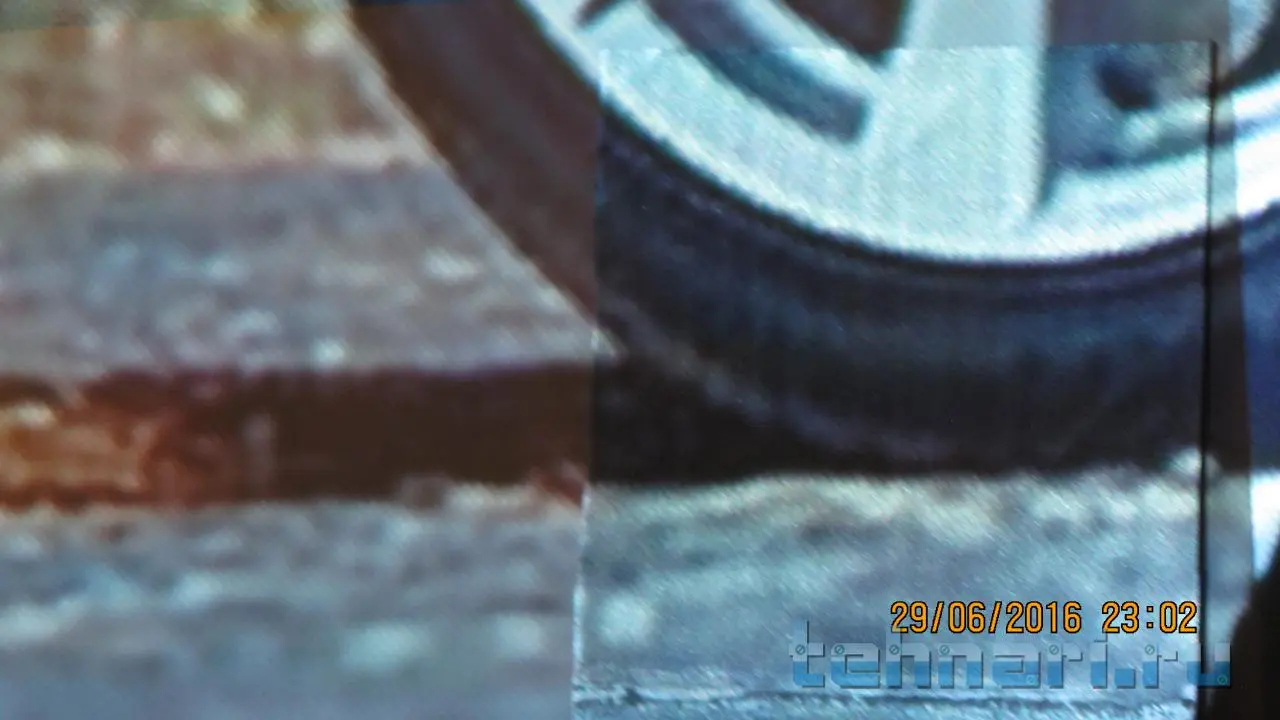

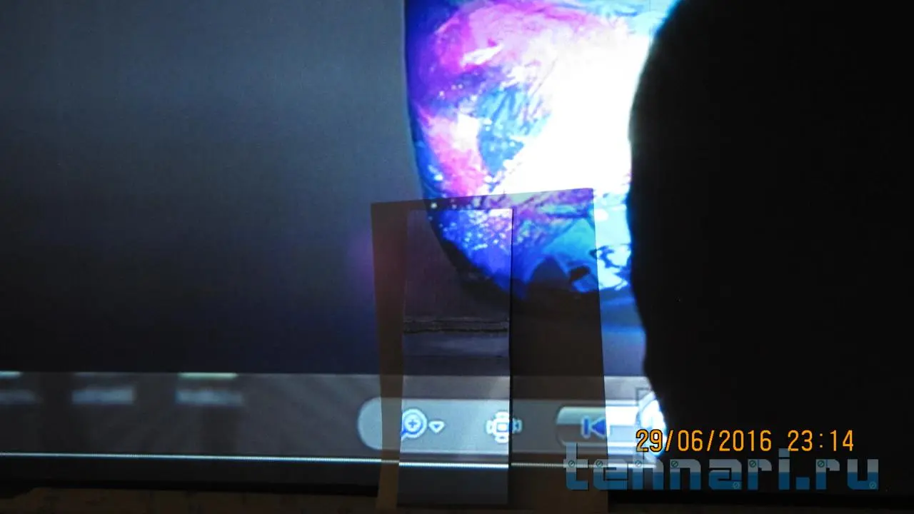

Фот фотки еще пробник (с Литол 24)...Пробовать варианты надо а вы ссоры тут затеваете!!!!:beseda:

DDREDD Вы понимаете к чему я клоню...Вглядитесь в верхнюю часть пробника,усиление относительно чистой ткани упало но значительно больше белого листа и уровень черного не такой и плохой как показалось...
DDREDD Выделил пробник на фоне листа а4...

Не забывайте проектор дохлый и режим Эко...Так что пробник только выглядит на фото глуховато в живую то красивее..:tehnari_ru_837:

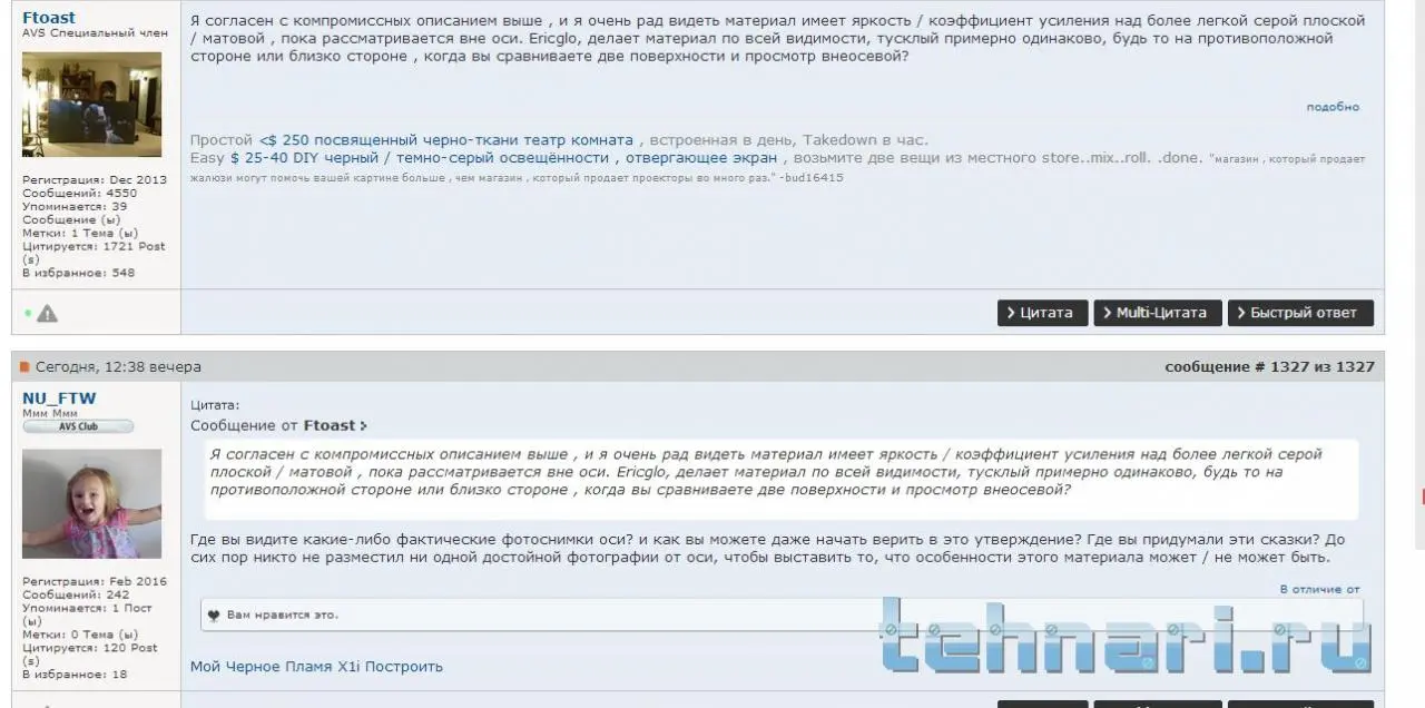

Так что сегодня лунное затмение что ли? что везде ссоры какие то!!! На AVS тоже все протестировать ткань нормально не могут..Все догадки какие то!!!
