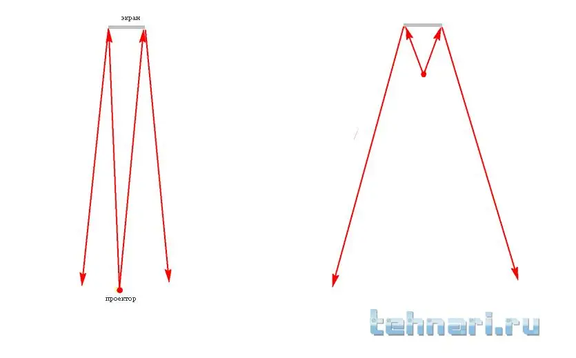

Попытался схематично набросать мысль. Угол падения, равен углу отражения - физика света, какого-то там класса, по схемке будет понятно почему у солнечного зайчика не широкие углы)

Так вот как раз у экрана LG широкие углы, как и у Screen Innovations. Там с верхними слоями все сложнее - скорее всего материалы и технологии, которые обычному человеку не доступны.

Я предложил мысль, что у экрана LG широкие углы только в паре с их-же у.к.проектором, т.е. комплекс неразрывный - проектор-экран. А экран, из-за угловых микрозеркал, с другим типом проектора (средне-длинно фокусные) вообще показывать не будет.

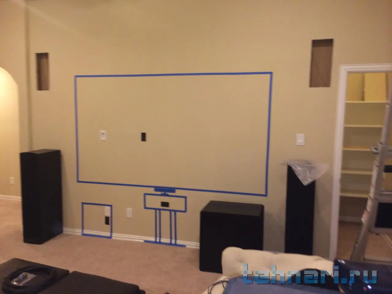

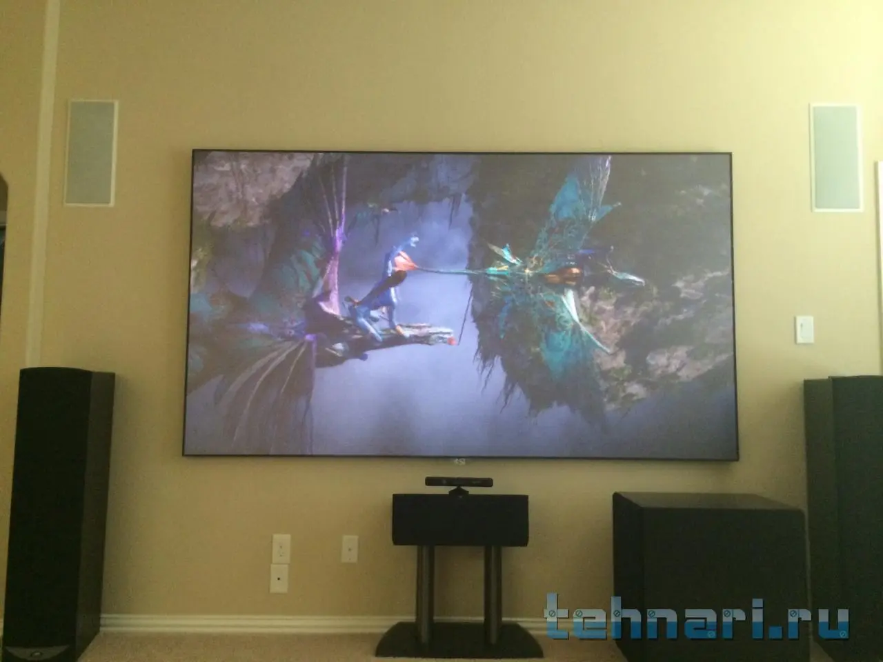

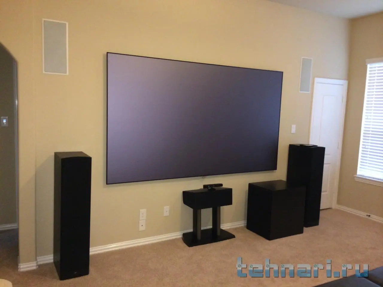

Oleg1979s Вы не очень внимательны..Угол у Sony BD не широкие это видно не только по видио и по многим фото..
А экран LG сделан для Laser проектора от LG ..Это единый комплекс и там углы обзора так же не сильно широкие,посмотрите не рекламные ролики а тесты владельцев..Там видно все лучше..В рекламе можно и графику применить вместо реальной картинки(сами понимаете)...
При таком усилении не может быть широкий угол обзора,в лучшем случае это 45 градусов от оси(снимок из рекламного ролика ведущий держит образец BD)..И усиления у них разные от 0.8 gain..
Да и картинка при свете обратите внимание на снимок владельца(может проектор слаб?) но вряд ли человек купивший BD купит LED LG...

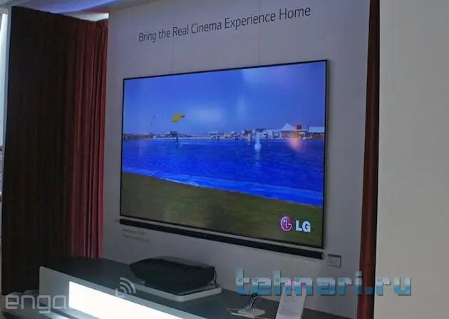

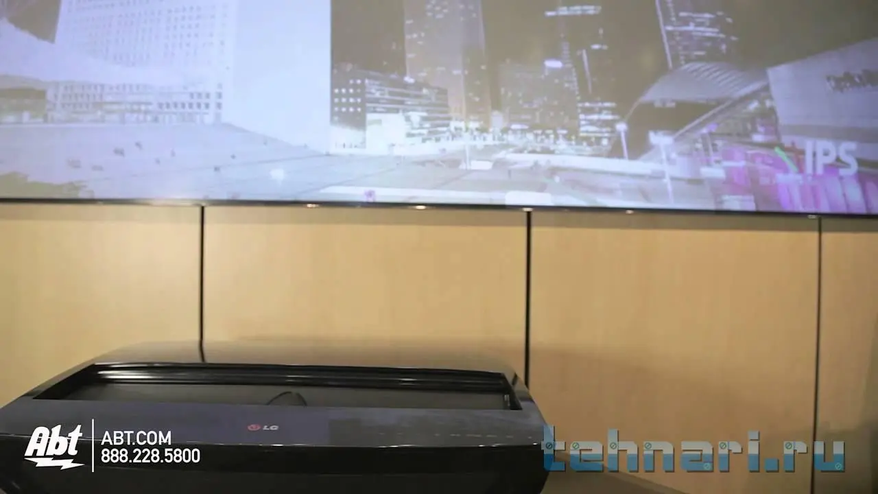

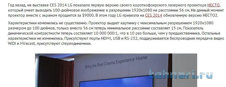

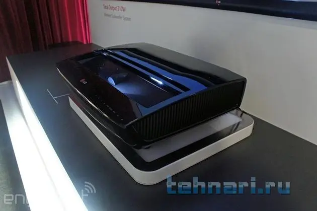

Про LG экран -я не вижу тут офигенной яркости под углом...Обратите внимание на бешеную контрастность проектора его мощность и цену всей установки..Мы с вами вообще о чем говорим и что с чем сравниваем?
Тут на самом деле косяк из за фотоаппарата, из за яркой белой лампы под проектором фотоаппарат выровнял яркость по ней, поэтому все остальное такое блеклое.
DDREDD нет учитель это не косяк... на других видео и фото нет этой лампы, а яркость под углом не о чем.. Это направленный экран.
Я почему скептически стал относиться к этим экранам,ну особого я не вижу не чего..После того как увидел картинку на ткани...Вы вскоре меня поймете(все увидите сами)

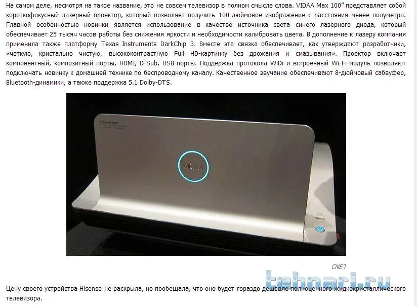

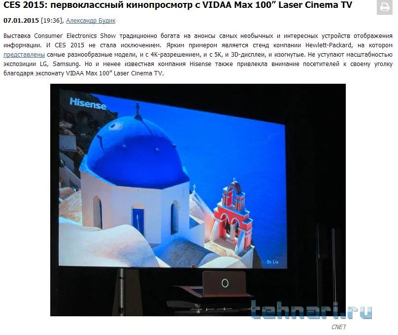

Тем более есть новее разработки ...VIDAA Max 100”
Ну под большим углом конечно яркость не та, но тем не менее очень и очень не плохо как по мне.
Да, я смотрел разные фото этого экрана с выставок и понял что при разном освещении в павильоне разный результат, но в целом хороший.

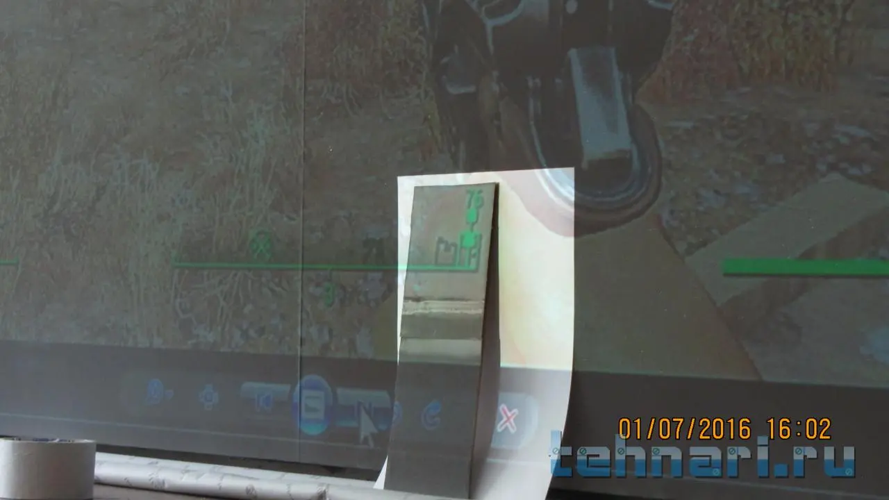

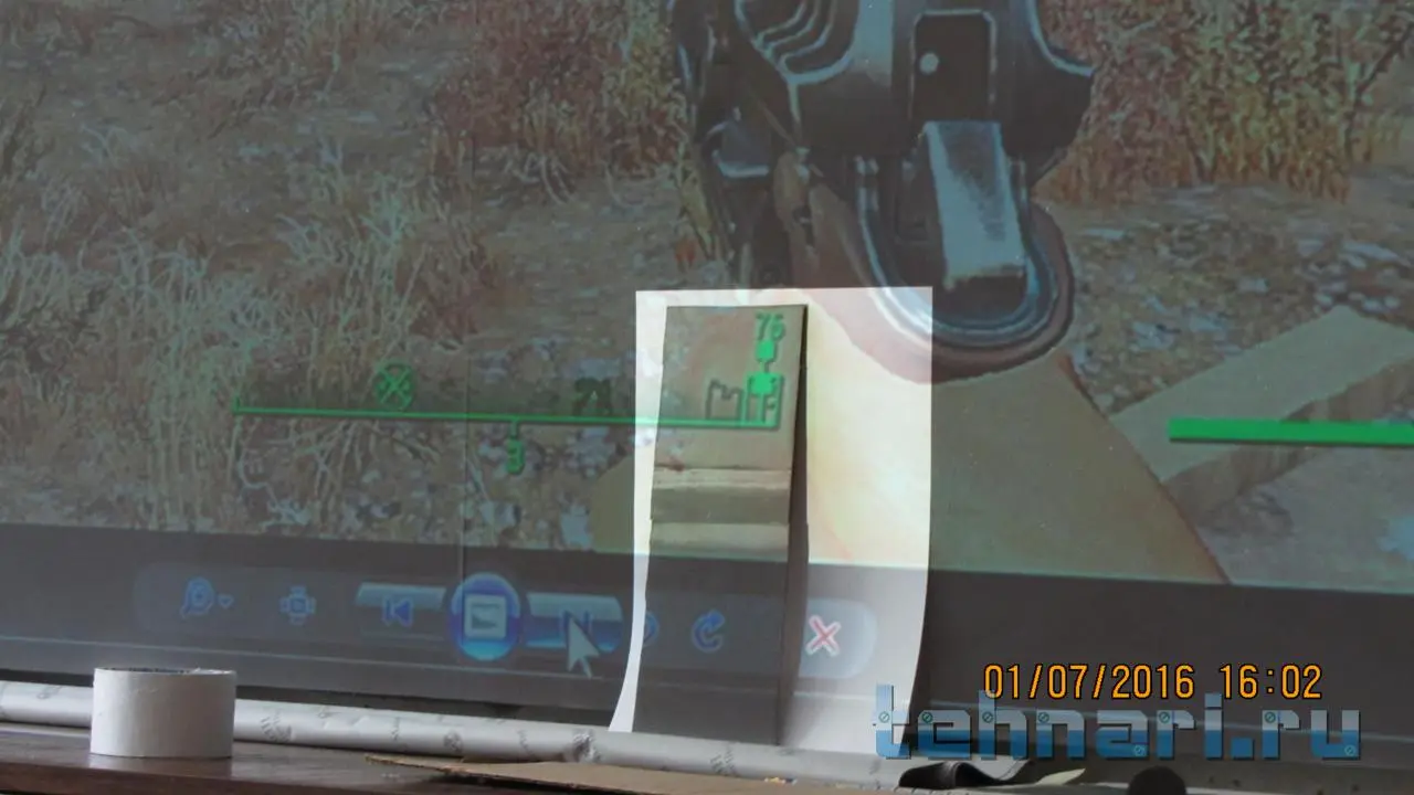

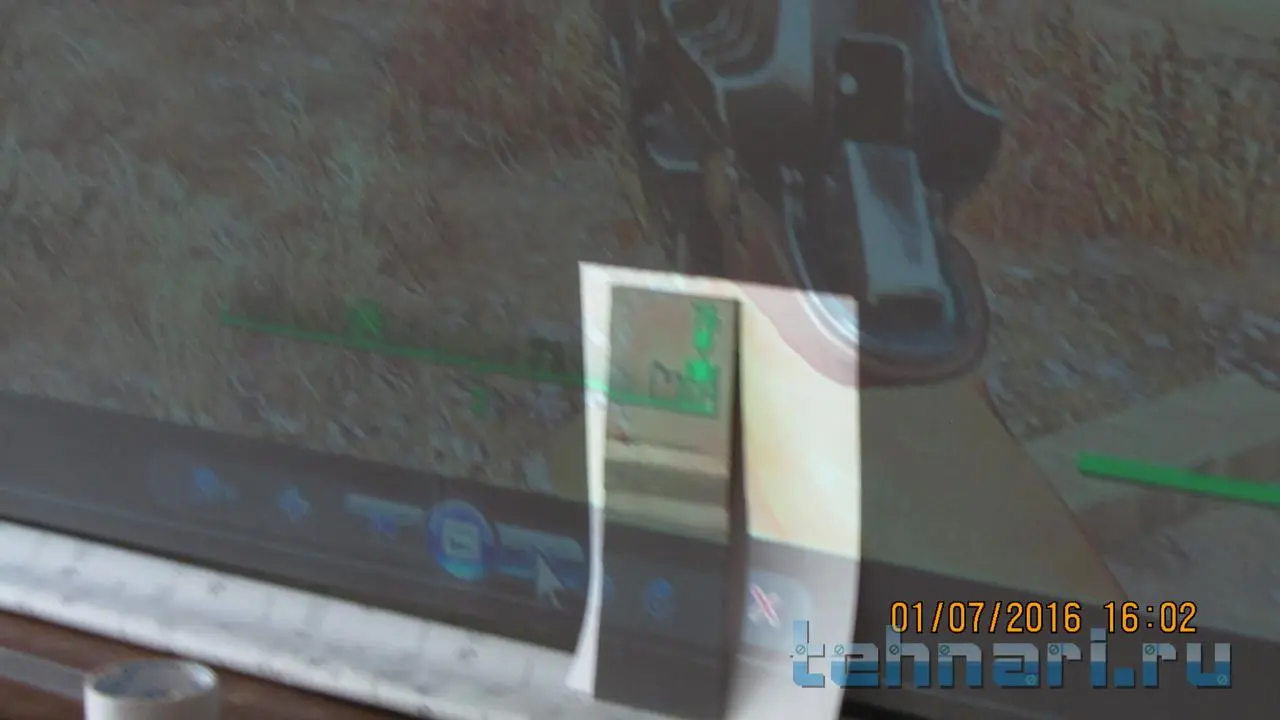

DDREDD пробник с смазкой под углом много ярче чистой ткани (но фронтально яркость проваливается на примерно 30 процентов от фронтальной яркости чистой ткани..) Надо найти полимер или смесь более устойчивую(типо лак) раз не внушает доверие использование смазки как покрытия для ткани..В комнате очень светло и штор вообще нет.Угол градусов 45-50

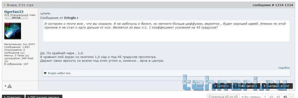

Про ткань RS 822(инфа от тестеров с AVS)
Да. По крайней мере , 1,0.
Я сравнил мой экран со многими 1,0 над и под 45 градусов просмотра.
Держит свою яркость со всеми под этим углом и, конечно , ярче в центре.
