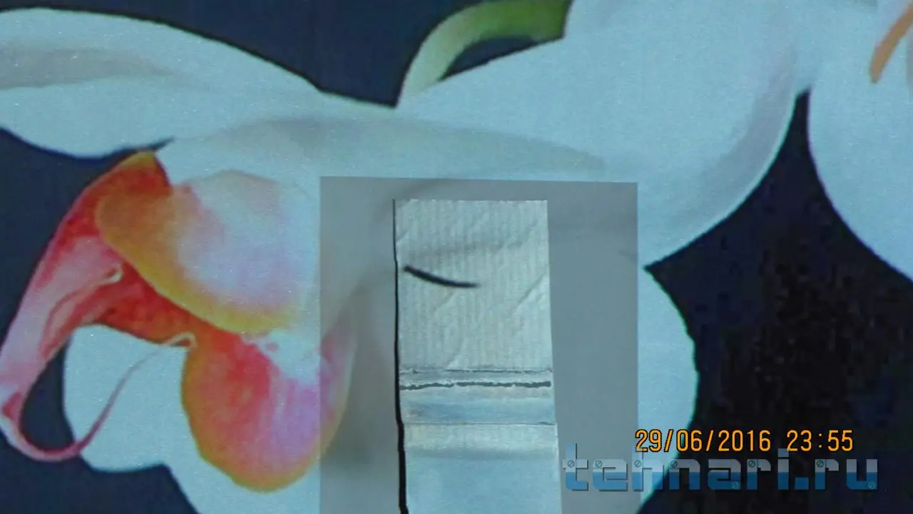

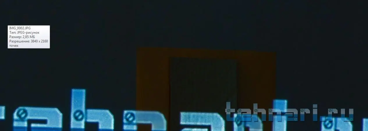

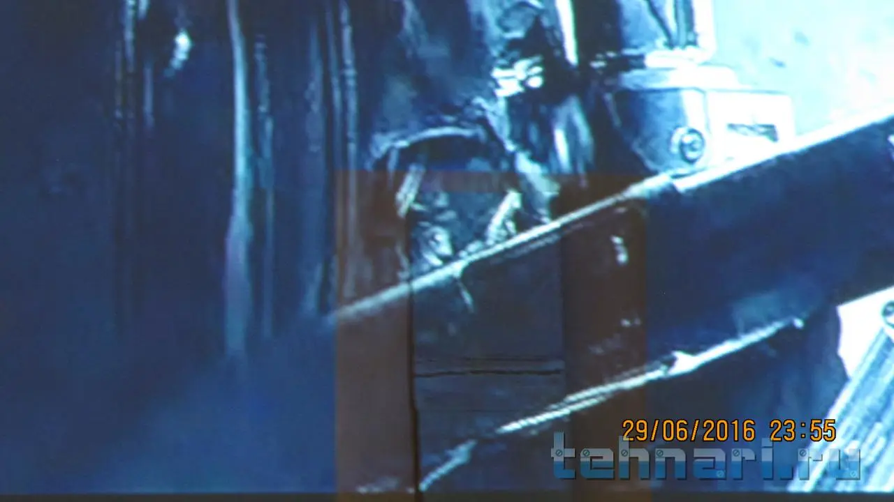

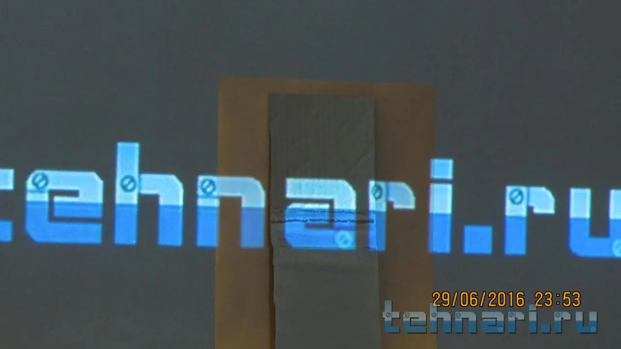

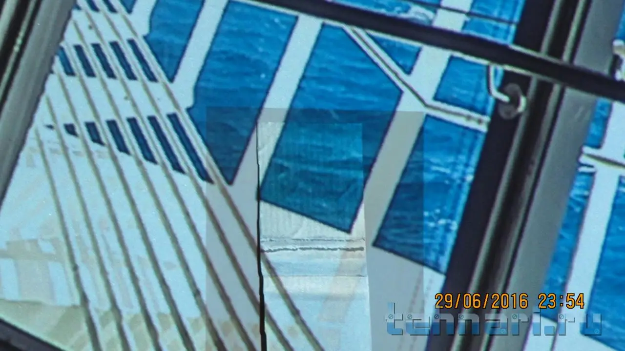

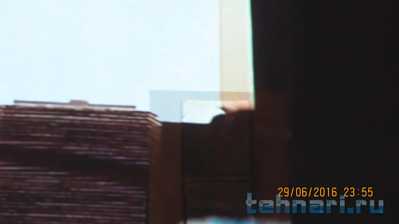

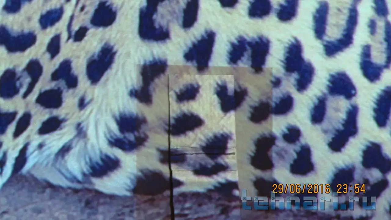

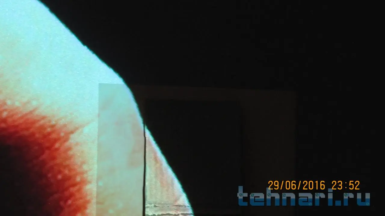

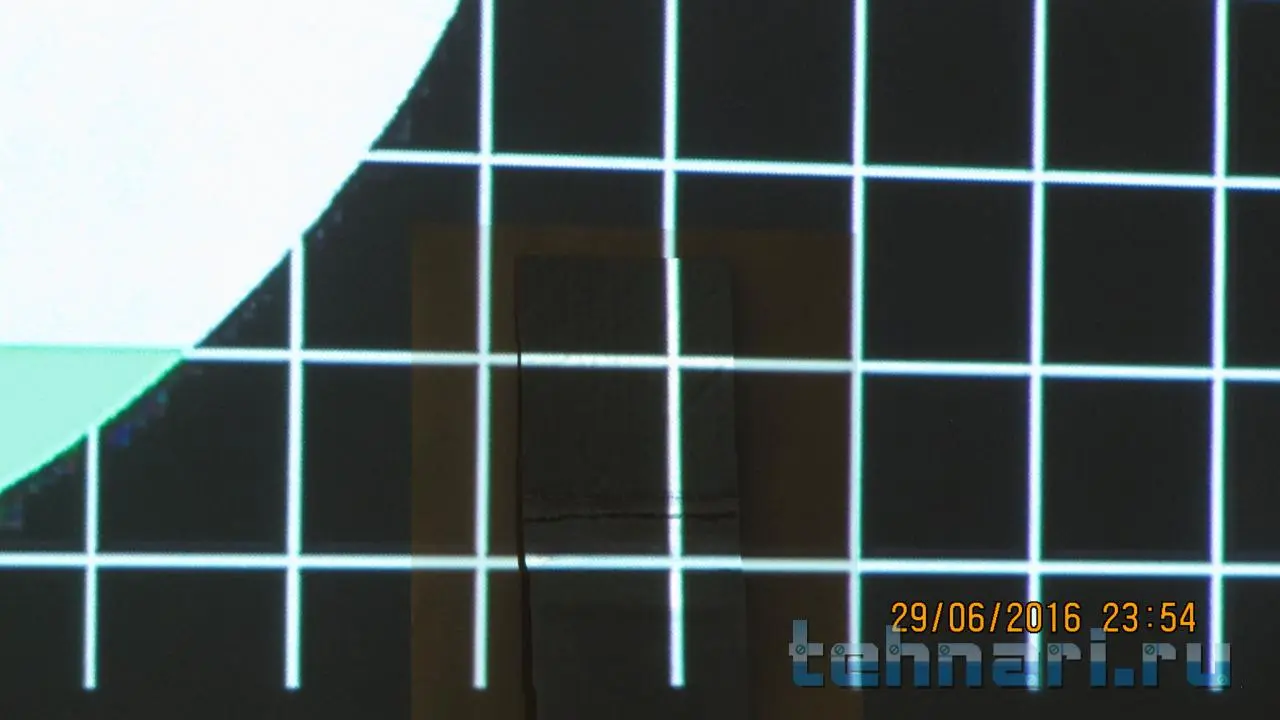

Пока только положительные впечатления от пробника,по отношению к ткани угол расширился ,пока цифры не скажу но очень ощутимо..И кажет на фоне листа а4 очень даже не плохо...Вот на пробнике яркость убывает очень плавно..Смотрим на верхнюю часть пробника(покрыта ткань Литол 24)

Визуально черный даже чуть глубже или мне кажется?

Знаете вот смазка выглядит мутной и по идее должна слегка блестеть но я не вижу на пробнике блеска..То ли вписывается в ткань,не понятно..Но идея мне понравилась.Легко нанести и равномерно растереть мягкой ватной салфеткой..Я позже попробуй измерить разницу углов с чистой тканью,но проник работает немного по иному,буду тщательно в этом разбираться..
