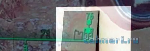

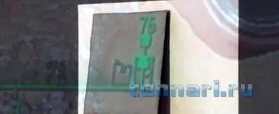

Пока не знаю что заменит смазку (Литол 24) но спустя некоторое время посмотрел на пробник еще внимательнее,угол обзора расширился очень на много(раза в два) и ткань при этом выглядит темно серой по прежнему..Опять же смазка ложиться очень тонким слоем..Ткань не имеет блеска(хотя по идее смазка должна давать такой эффект)
Что в составе Литол 24 что эффект такой? Падение яркости на 30 % от яркости ткани,но угол..И при этом черный даже глубже выглядит..За пределом 45-50 градусов от оси резко снижается яркость.
Такой экран будет иметь усиление 1.5-2.0 gain...Думаем чем заменить Литол 24.

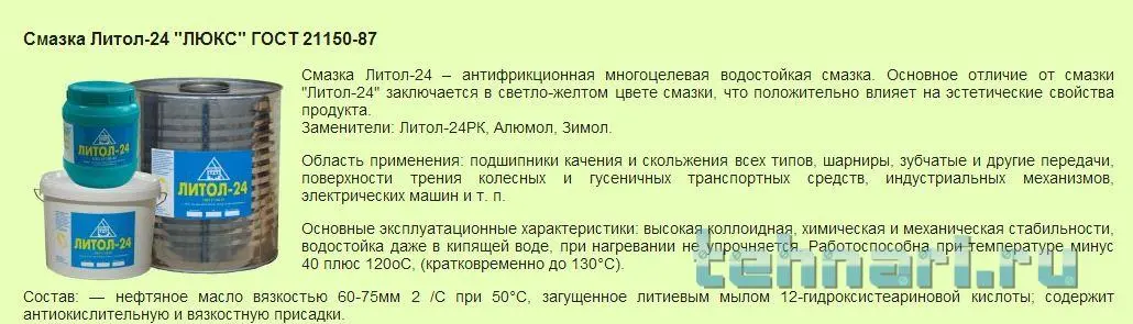

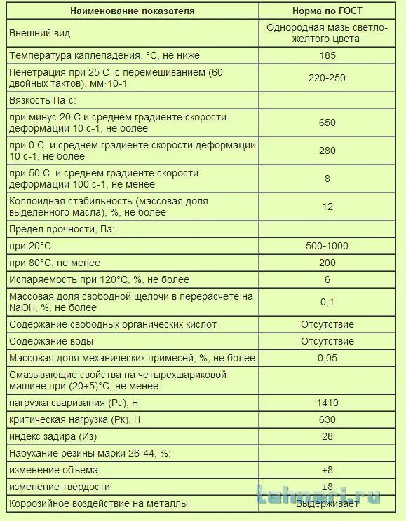

Литол-24 Заменители: Литол-24РК, Алюмол, Зимол.
Основные эксплуатационные характеристики: высокая коллоидная, химическая и механическая стабильности, водостойкая даже в кипящей воде, при нагревании не упрочняется. Работоспособна при температуре минус 40 плюс 120°С, (кратковременно до 130°С)
Литол-24 Состав: — нефтяное масло вязкостью 60-75мм 2 /С при 50°С, загущенное литиевым мылом 12-гидроксистеа*риновой кислоты; содержит антиокислительную и вязкостную присадки.

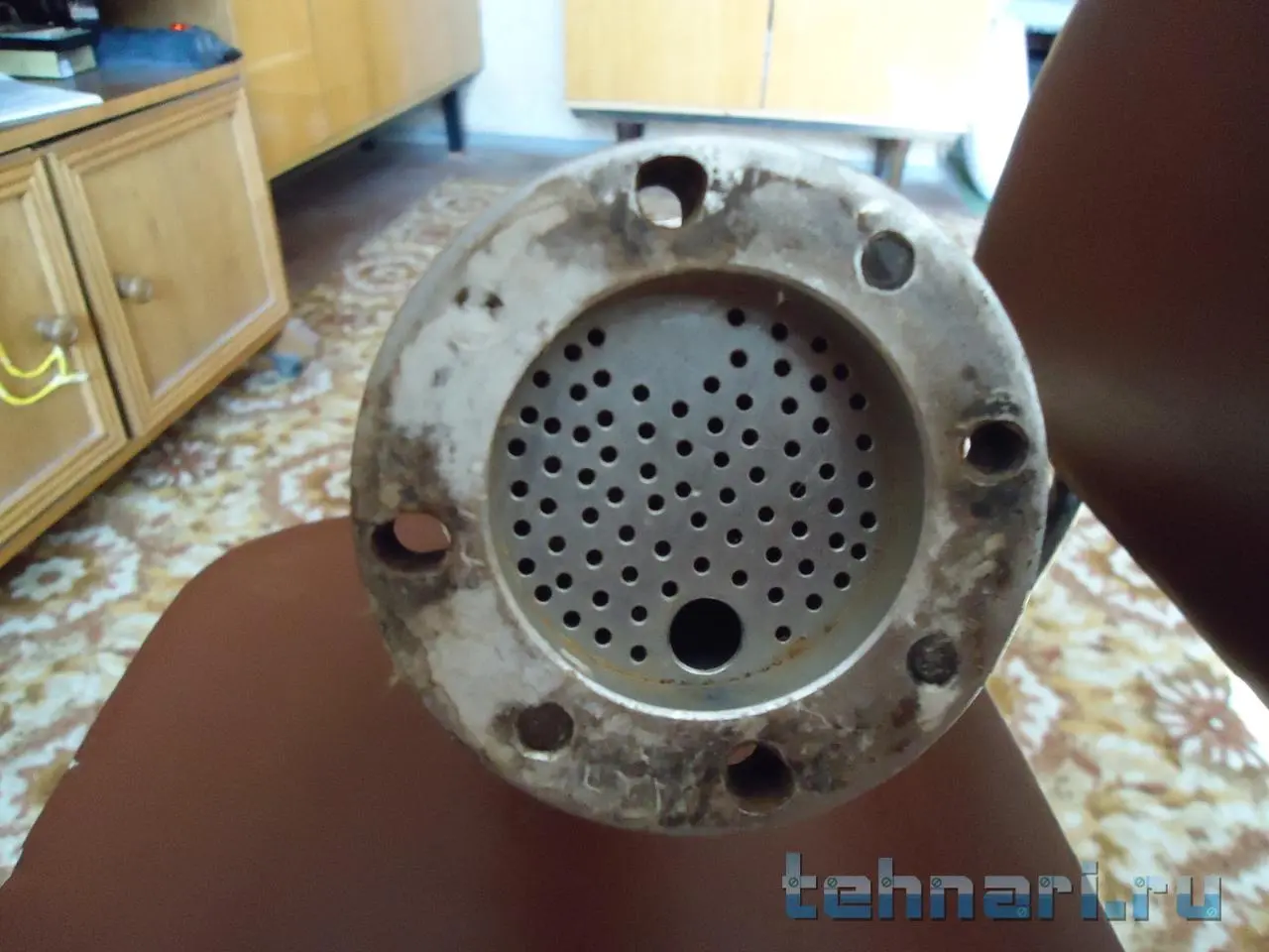

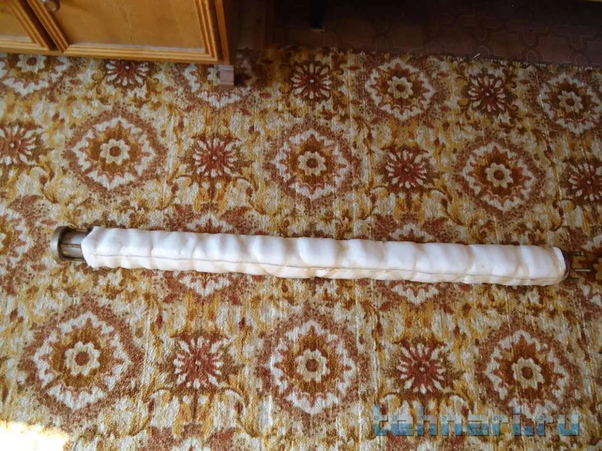

Какое хорошее джакузи двойного назначения) Этож какой куб!?
Отвлечемся на секунду от серьезного обсуждения.Вид снизу и сбоку.Но это не ткань.Вынужденное хобби тяжелых 90х годов
