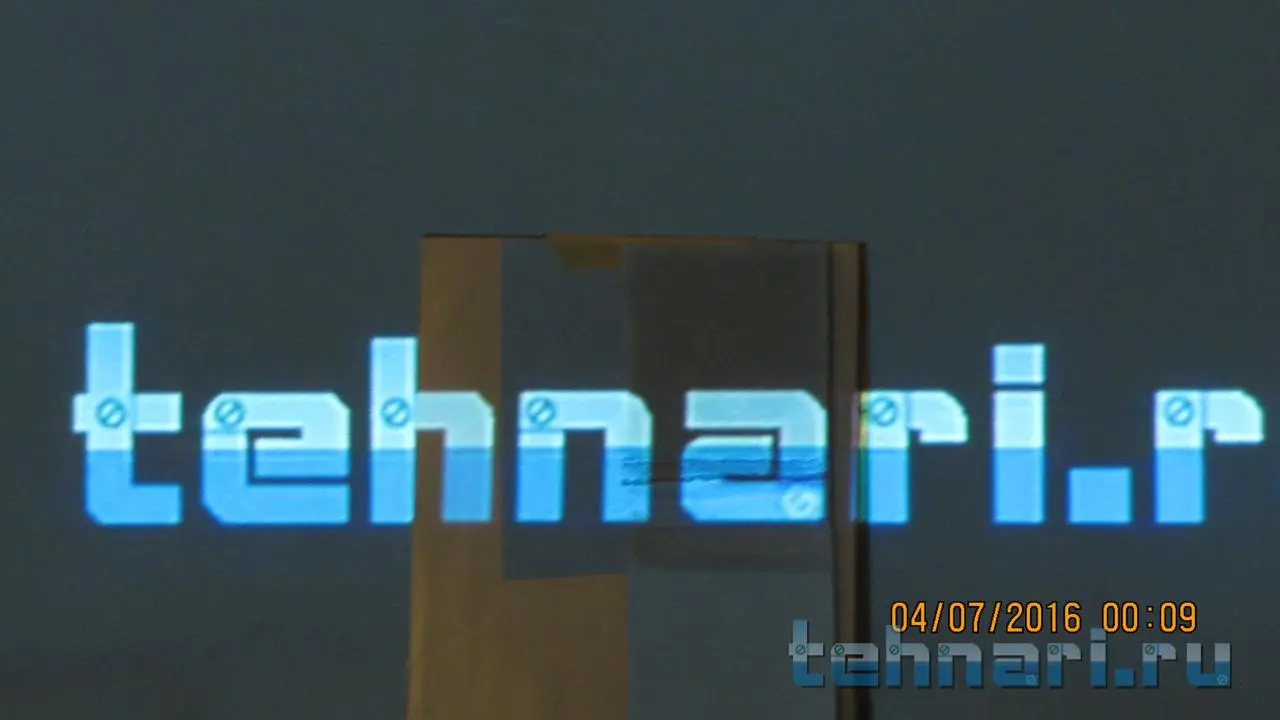

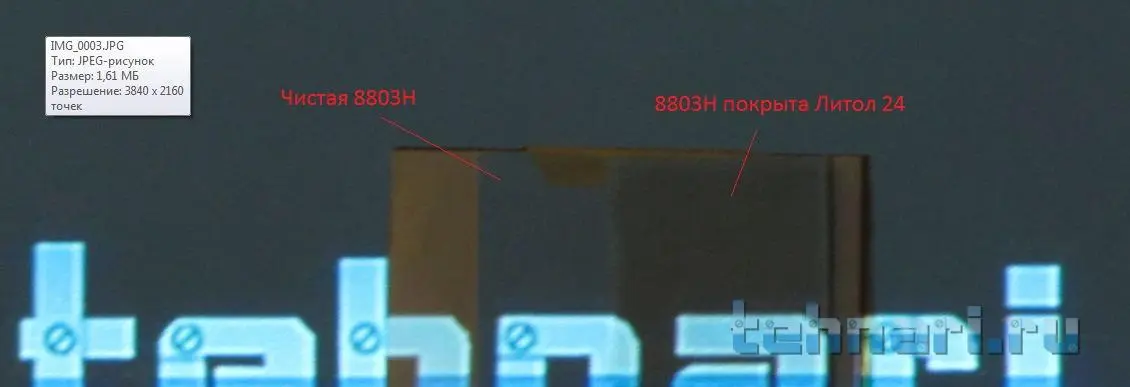

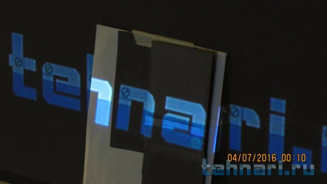

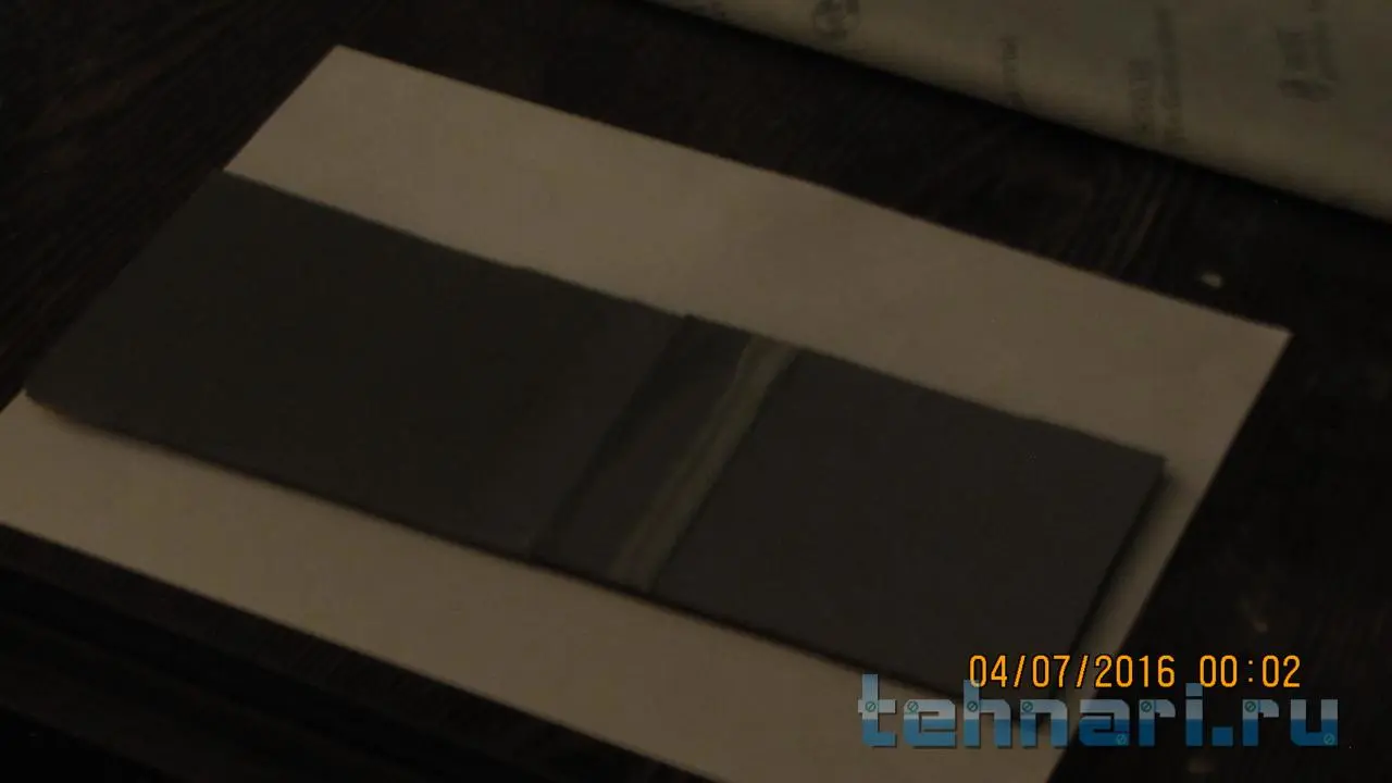

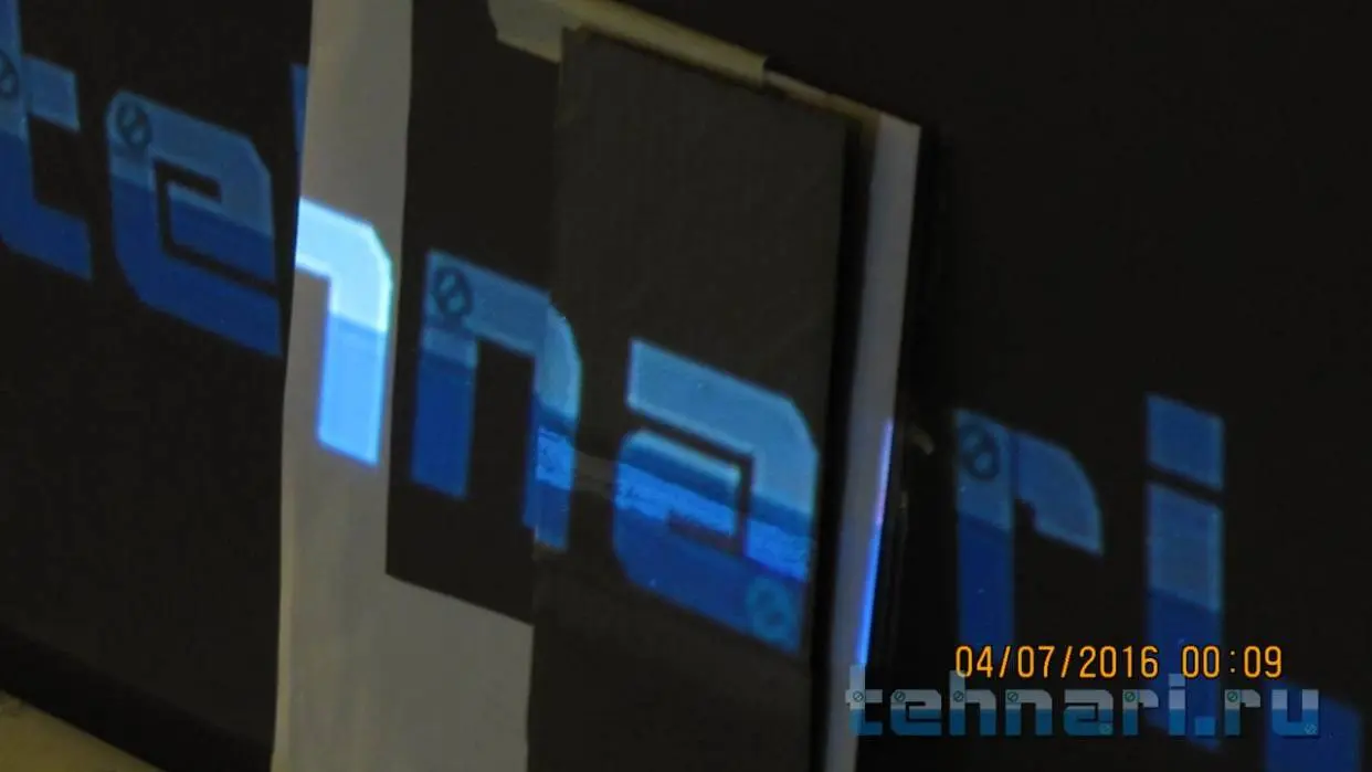

Сравнение (хотя фото слабо отражает реальность..)

Возможно эти картинки уже все видели, но все же что то мне подсказывает, что Oracal 5500 ламинированная матовой пленкой дает лучше результат по черному и углах, но цена....
Этого пользователя на том самом форуме зовут Илья!!!! Я лично к нему ездил и тестировал этот материал!!!! Работает классно!!!! Самое прикольное это то что он угольно чёрный!!! То есть при просмотре в дневное время контраст у такого экрана будет выше!!! Если есть вопросы то пиши мне я подробно отвечу по ОРАКАЛ 5500-070 + матовая!!!!!!
И кстати по цене!)))) Погонный метр ОРАКАЛ 5500-070 стоит 614р + 300р стоит квадрат ламинации + сама матовая плёнка предположим рублей 500!!! ИТОГО для экрана размером 2000 х 1120 экран готовый будет стоить 2900р!!!!! В москве есть конторы кто это делает!!!!

HCORE попробуй нанести на ткань базу С или D

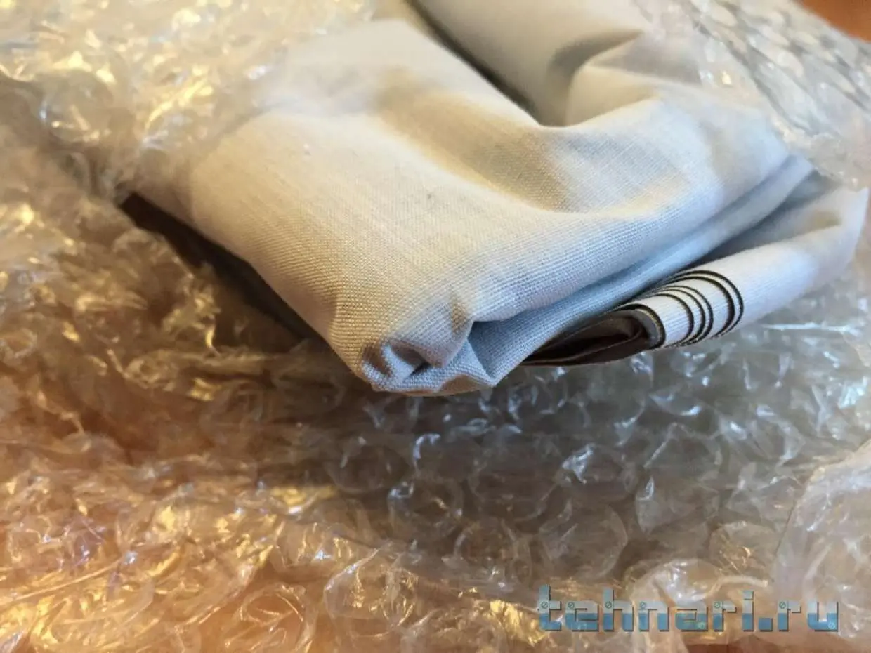

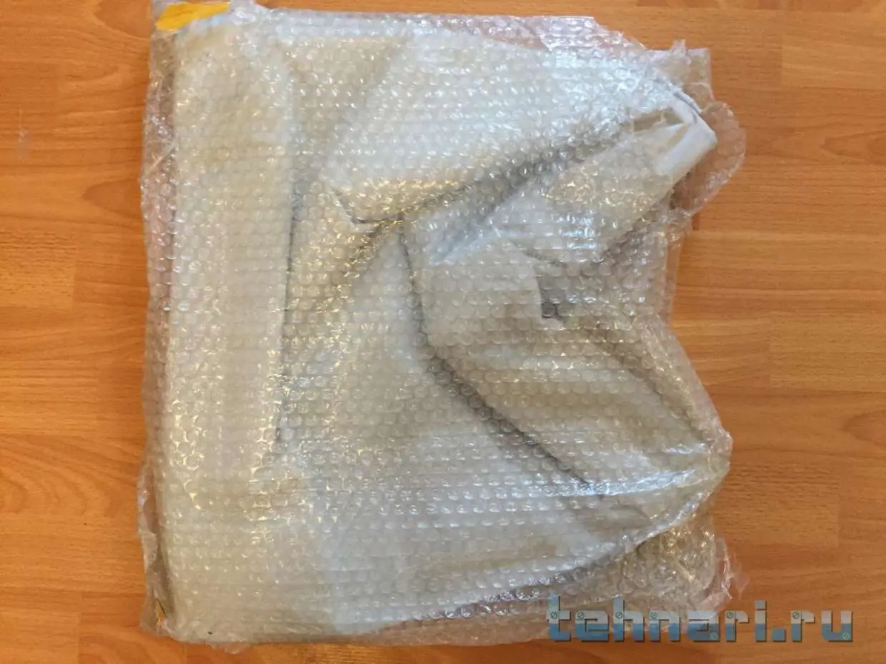

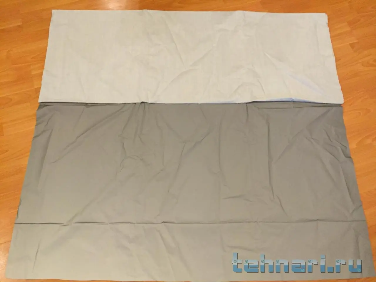

Ну, в общем , ткань я в получил. Состояние видно на фото :)
Белой окантовки у меня не оказалось.
Посмотреть вложение 291865Посмотреть вложение 291866
Посмотреть вложение 291867Посмотреть вложение 291868
Мне походу также придет. Складки разгладились?
Сегодня дождь, поэтому проверить ткань при свете не получится.

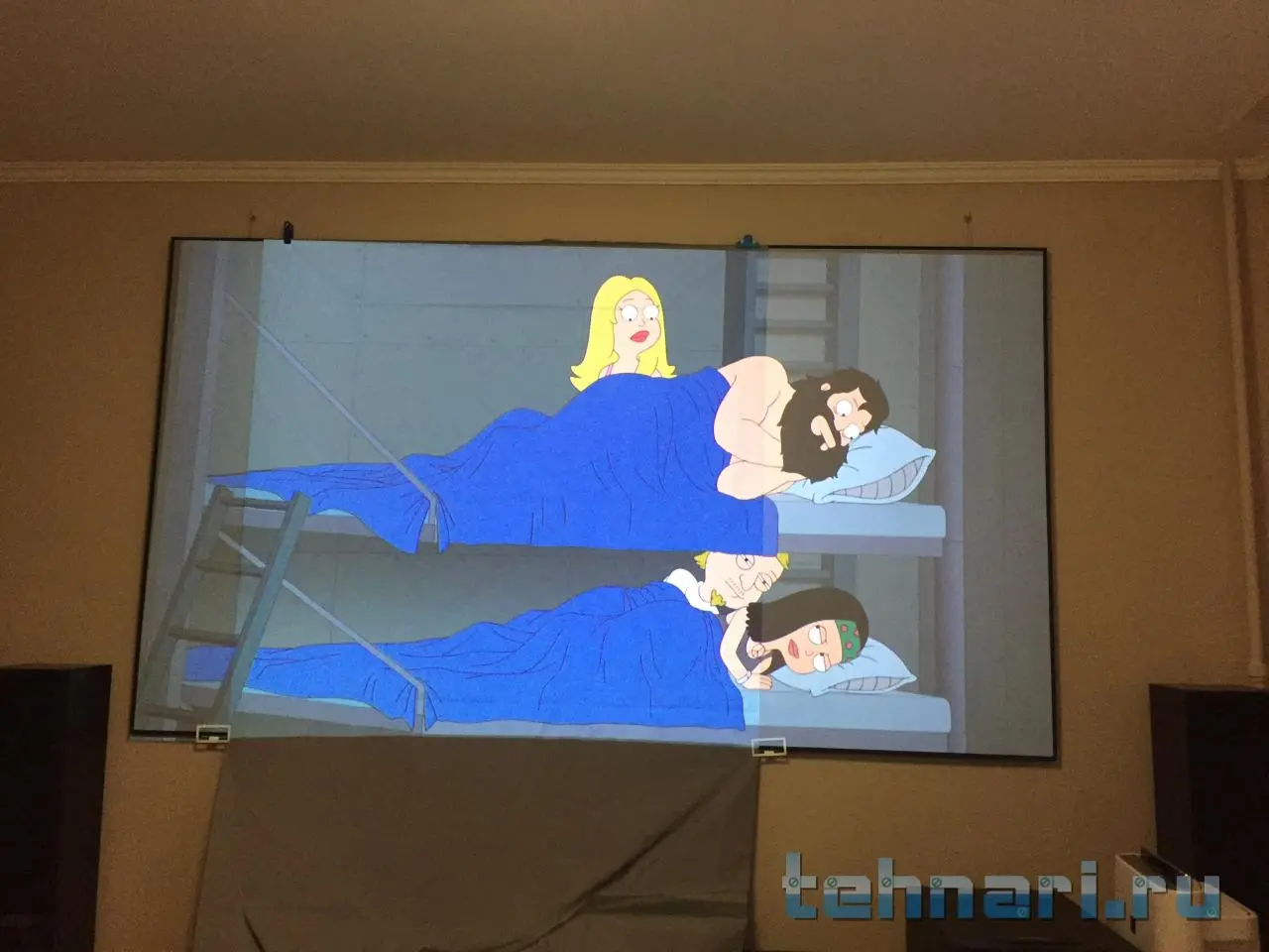

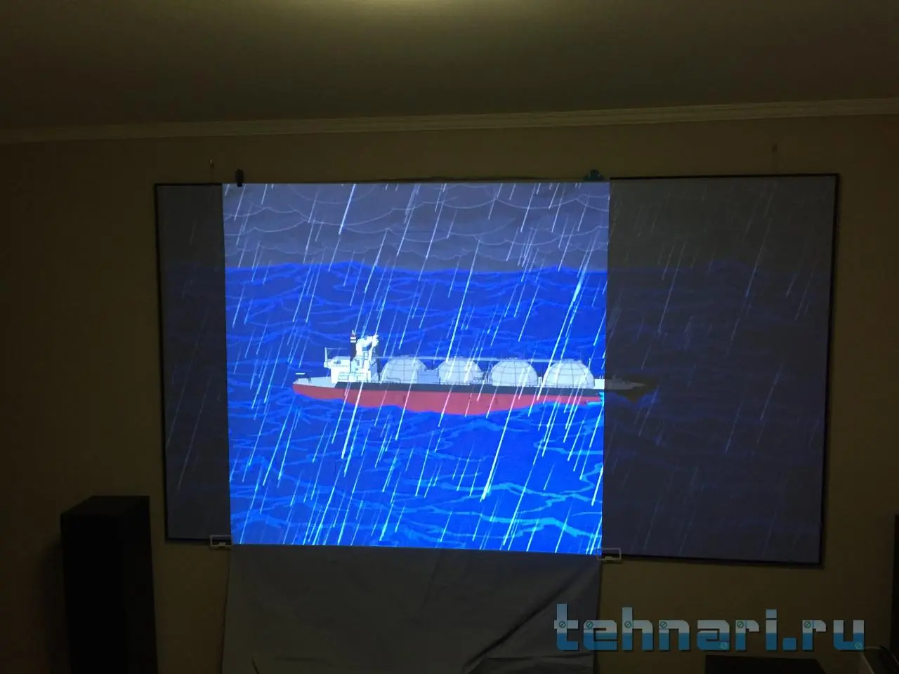

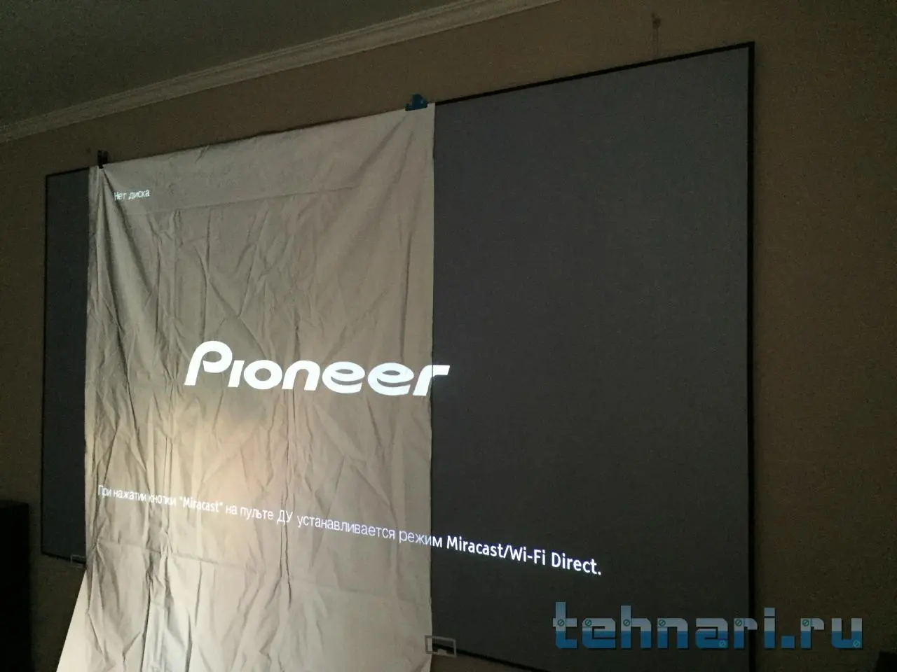

Пока есть такие фото:
Вид из коридора, там света почти нет
Вид от окна, в лучах закатного солнца.
Вид с кровати, проектор под потолком. Особой разницы с моим темным экраном вечером при свете маленькой лампочки нет.
Вид из под потолка, на фото мой экран кажется более блеклым чем на самом деле, а ткань - засвеченной. В реальности же мой экран хоть и не плох, но ткань намного ярче и цветнее, и мне нравится больше.

Пока что ткань выглядит вот так:
Если получится - оставлю висеть до утра, чтоб посмотреть при дневном свете. Заодно проверим как расправляется :)
Забыл написать в посте с фотографиями: Проектор Epson TW5200, LCD, под потолком.

Вижу, черный не хило высвечивает. Думал, что у TW5200 лучше уровень черного. В каком режиме работал проектор? Уже что то хоть смотрели на ткани?Как ощущения от просмотра?
Вижу, черный не хило высвечивает. Уже что то хоть смотрели на ткани?Как ощущения от просмотра?
Если смотреть стоя на кровати (у проектора) - выглядит очень круто: ярко и сочно.
Если смотреть как обычно, снизу - то особо от крашенного по рецепту HCORE экрана не отличается, но это и понятно - почти весь свет уходит назад к проектору.
Надо сравнить днем, при свете от окна.
Вот немного кривых фото:
Вид снизу с кровати, прям ВАУ разницы с моим экраном с такого положения нет. Черный немного чернее кажется, но это скорее из за более высокой яркости на отрезке с тканью.
А вот так телефон снимает у проектора если сфокусировать на мой экран :) Мой экран примерно так и показывает по яркости, а вот отрезок с тканью телефон засвечивает - по правде он вполне смотрибельный.
В эко-режиме. Контрастность и цвета немного подкручены под мой серый экран.
Кстати, сначала показалось что экран отдает синим:
Завтра попробую разобраться в чем причина - толи цветокоррекция так настроена, толи синий комод так отсвечивает :)

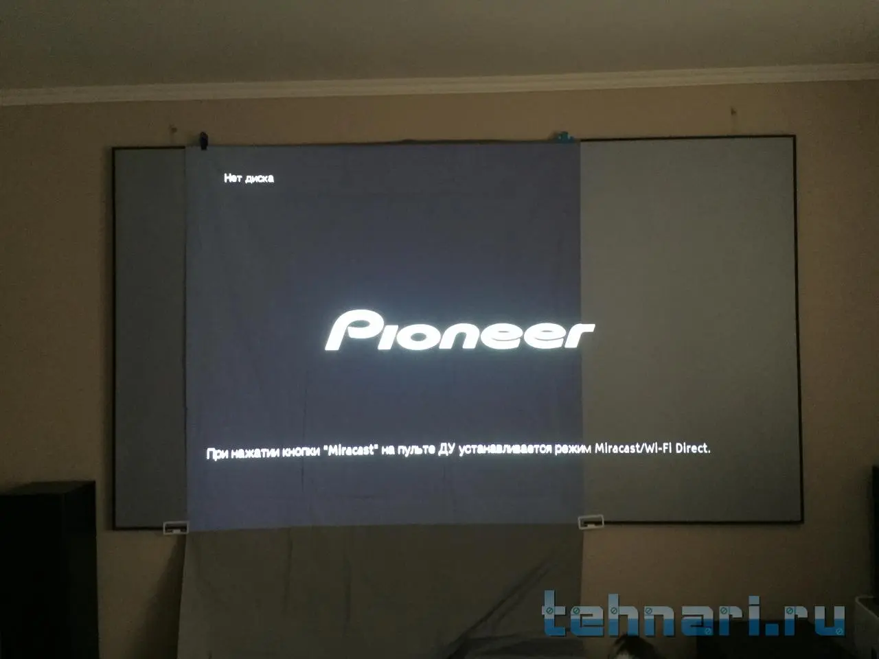

Надпись PIONEER на сером или черном фоне? Можно сфоткать экран с выключенным плеером с того же места?
Вообще на черном, но на некоторых фото фон может казаться серым из за засветки экрана уходящим солнцем.
Сейчас сфоткать не смогу, завтра - там легли спать :) Не уверен, что получится совсем без изображения сделать черный фон - вроде ресивер отключает проектор когда нет изображения. Разве что картинку черную включить :)
Ночью черный смотрится достаточно черным (та часть, что поярче - это ткань):
