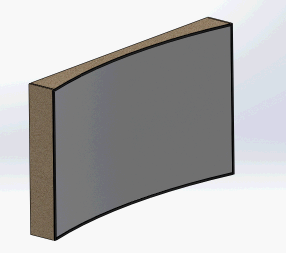

Я вообще склоняюсь к мысли что ткань можно с обратной стороны покрасить тойже отражайкой+черный колер...Ткань полупрозрачна а значит будет отражение от обратной стороны(думаю яркость так же увеличиться пусть и не на много) по идее так можно попробовать расширить углы обзора..
А почему чёрный, может наоборот белый или серебристый?
Надо пробовать может и белый или серебро..Так же можно слегка изогнутый экран спокойно делать ..Изгиб не повлияет на яркость..Кликните по картинке..
Идея интересная, но что будет с картинкой в таком случае?
Проекция на краях будет меньше чем в середине, и фокусировка пострадает.
Использовать доп объектив?
Я бы себе такой экран с радостью сделал бы, благо не сложно и всё равно экран буду делать с нуля.
