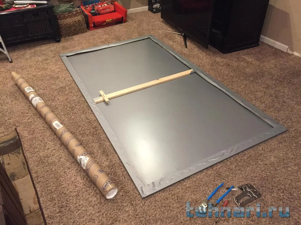

Для Zero Edge от SI используют раму из алюминиевых профилей (нечто подобное можно соорудить из профилей из обычного строймагазина типа Леруа), а ткань натягивают на раму и сверху накрывают П-образной кромкой.
Статическое электричество как примагнитит ткань к линолеуму ,останется разровнять ткань и закрепить по краю к раме степлером...
Думаю перед этим надо намотать туго ткань на трубку,закрепить край ткани на экране слева или справа и просто потом катить.Так самоклейку наклеивают..

Думаю перед этим надо намотать туго ткань на трубку,закрепить край ткани на экране слева или справа и просто потом катить,так приклеивают самоклейку.
На основу экрана наклеить мордой(лицевой)самоклеящиеся обои,бумагу,пленку,а клеящую их сторону с антиадгезионной бумагой-пленкой оставить для ткани.Ткань,как выше я писал,раскатать,потихоньку и поступательно снимая антиадгез ,кромки ткани загнуть под Г-обр профиль. Может кому и подойдет такой вариант

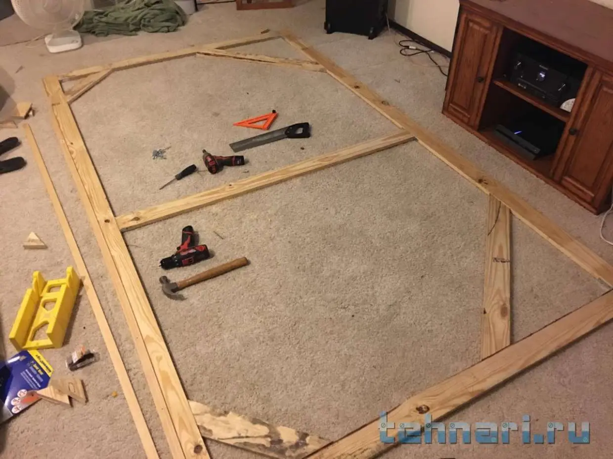

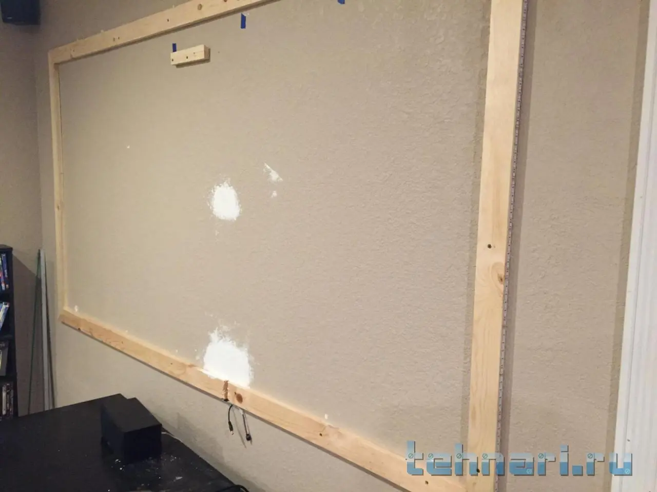

Но надо обмозговать вариант и с наклейкой липких обоев на оборотную сторону ткани(это не даст вытягиваться ткани,уплотнит основу,предотвратит образование волн на ткани под собственным весом...)

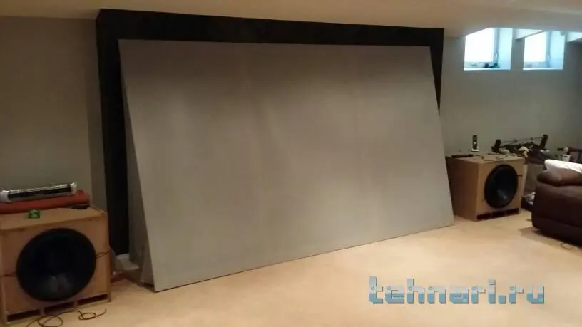

Вариант с линолеумом в качестве подложки так же не плохой вариант но смутно пока все представляю..Вот фотки с AVS можно по аналогии что то придумать..

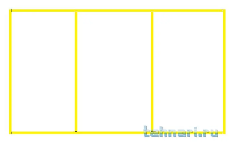

Как я понимаю - делается рама как на фото выше ^^^^ , затем на эту раму на лицевую сторону клеится/степлерится линолеум, и затем уже на линолеум клеится ткань.
Не, не думаю что клеить на линолеум ткань, хорошая идея.

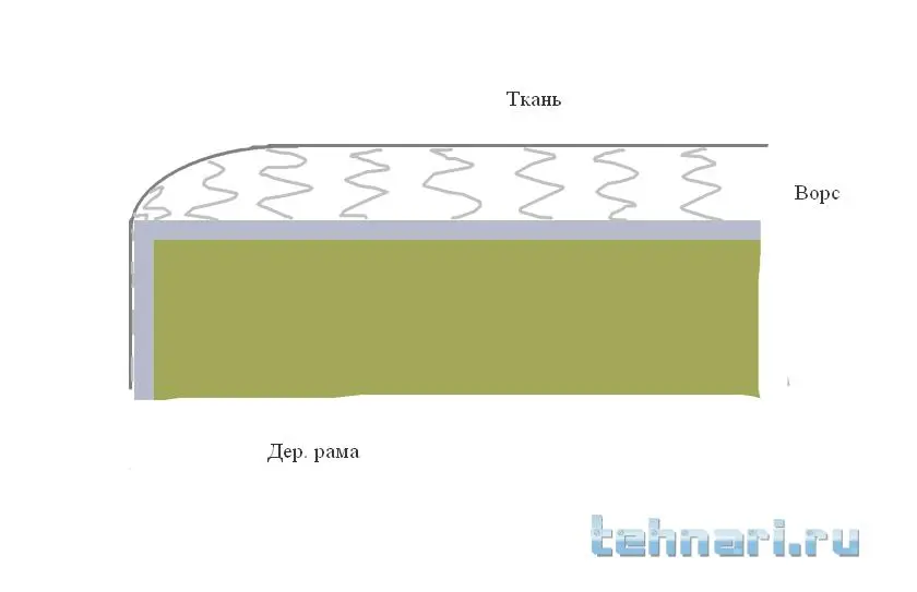

Правильней использовать ворсистую сторону линолеума, который нужно будет натянуть на раму, максимально сильно, ввиду его большого веса. А ткань уже натягивать поверх ворса и там уже будет важна не сила натягивания, а равномерность крепления (скобками?)
А лучше, вместо линолеума использовать какой-нить другой прочный и желательно лёгкий материал, с высоким ворсом.
А зачем нуден ворс?
Линолеум наклеиваем чтоб получилась гладкая ровная поверхность. Затем на него клеим двухсторонний скотч, а на тот - ткань. Ну, это я так понял идею :)

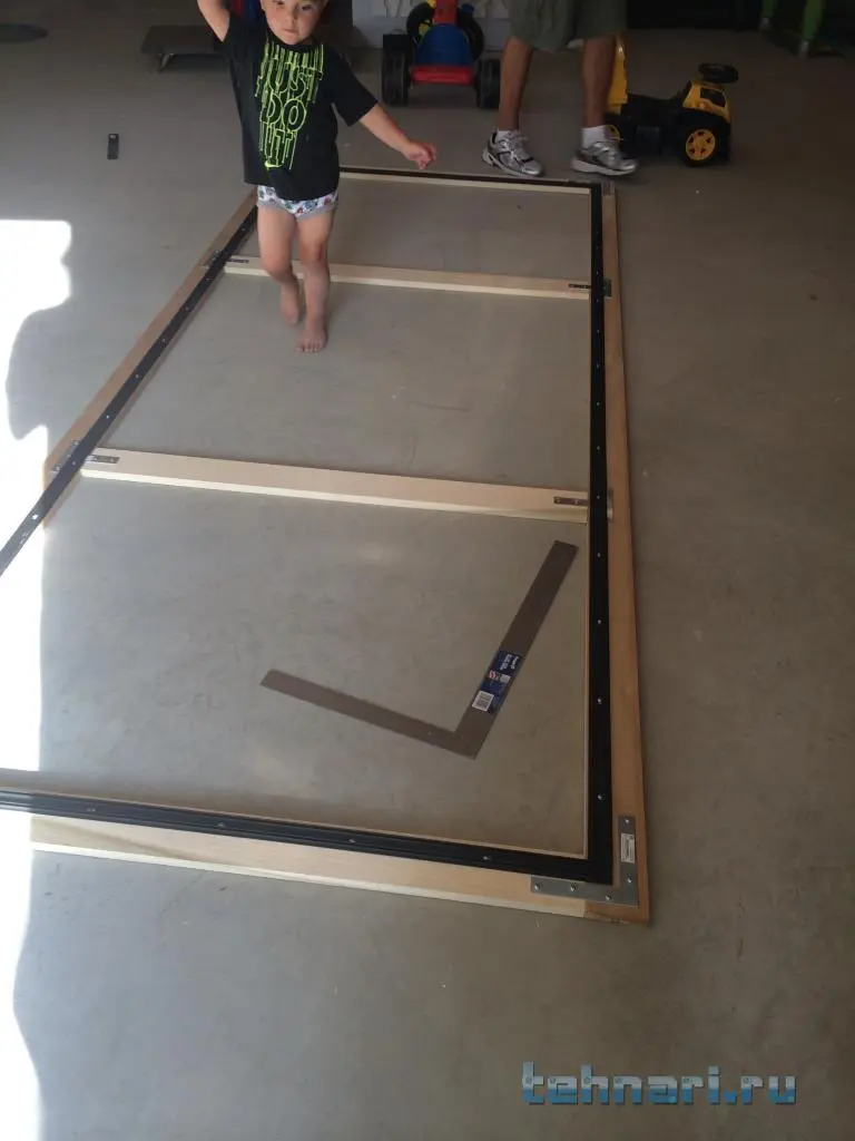

как я понял они на этот каркас сразу натягивают ткань без подложки и натянута она у всех идеально)) на фото видно скелет жесткости
не могу понять что за черные штуки они крепят по контуру

Что то раму видно на просвет на первой фотке :)
Черная - может, это какое то крепление ткани? Надо посмотреть/поговорить с рекламщиками - у них есть разные штуки для натягивания и крепления баннеров.
