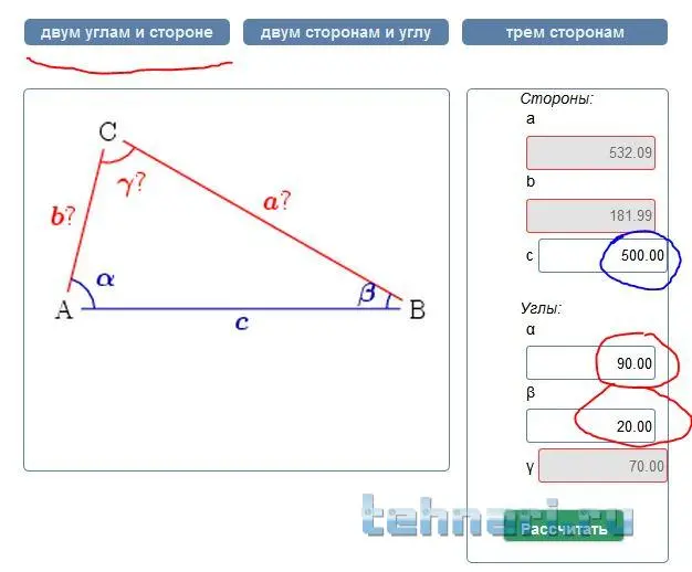

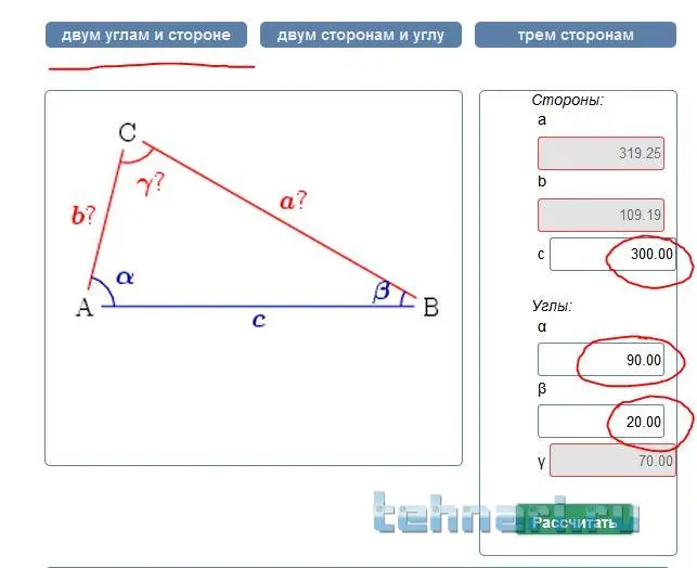

В общем тогда вкратце, с помощью расчетов треугольника легко вычислить угол обзора.
Например если расстояние от проектора и дивана до экрана 3 метра то расстояние комфортного просмотра будет равняться 1,1М в радиусе от линзы проектора.
Если это расстояние увеличить до 5 метров то расстояние комфортного просмотра уже будет равняться 1,8М в радиусе от линзы проектора.

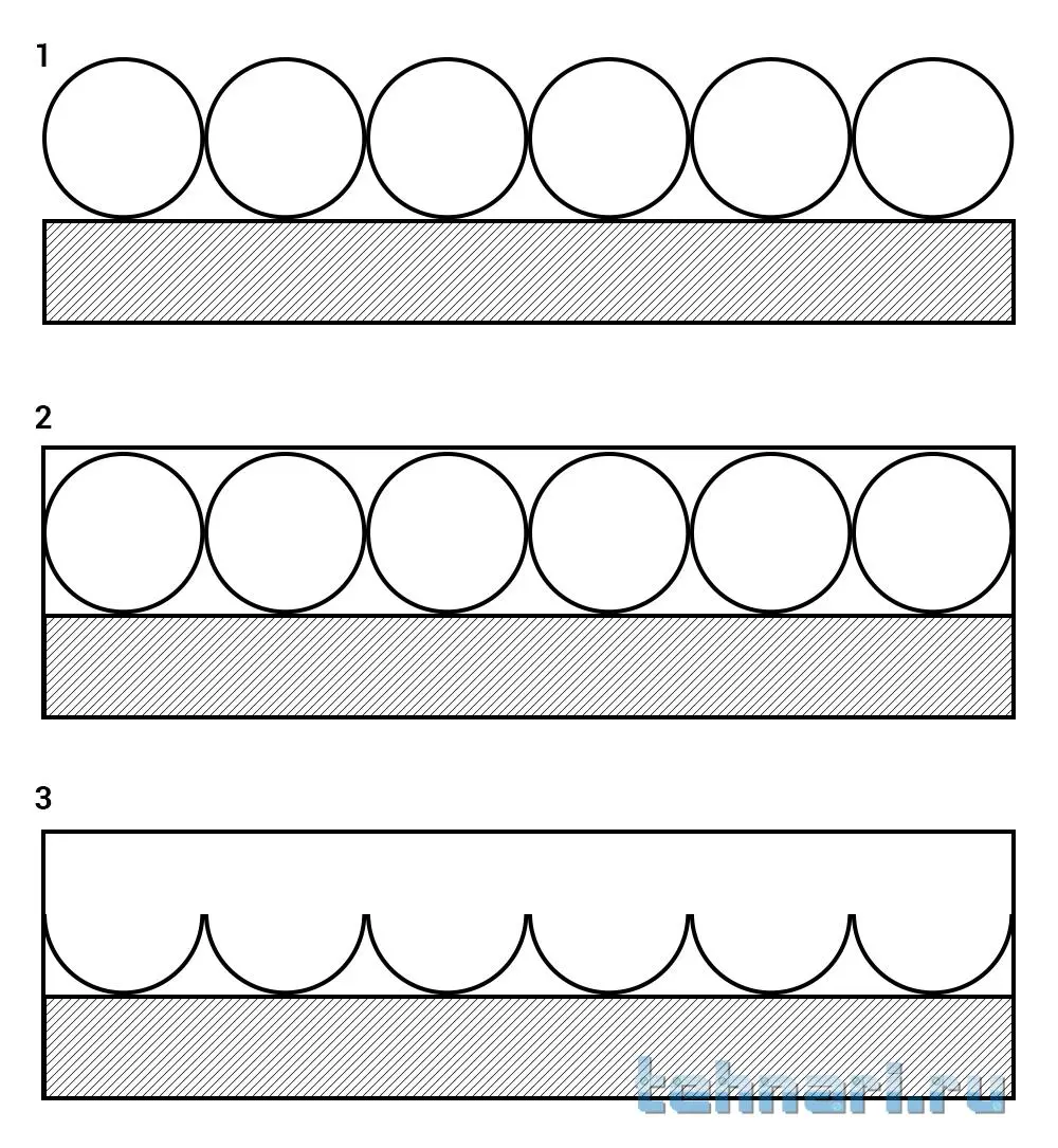

работать надо в сторону просветления микролинз, покрыв ткань слоем с одинаковым коэффициентом преломления с микросферами так чтобы финишный слой слился во едино с выступающей частью микросферы. в результате получим не выпуклые (собирающие), а вогнутые микролинзы (рассеивающие) ИМХО...
1 рис. наша ткань
2 рис. финишный слой(грунтовка, лак(нитро, паркетный, акриловый) и т.д.) главное чтобы свет проходил не замечая границы между слоями микросфер и финишным.
3 рис. результат с расширенным углом обзора ещё раз уточню ИМХО...
вопрос , что понимать под понятием комфортного просмотра, глобальной проблемы с углами у ткани нет , вот гляньте проектор на потолке, еще немного и можно сказать стремится к 90 градусам от оси линзы, на фоне экрана из красок не плохо
http://www.tehnari.ru/f190/t246346/index134.html#post2395877
проблема или скорее особенность тканей как раз в изменении, точнее падении яркости при удалении от линзы и вечером рядом с линзой наоборот не комфортного - слепит, речь не о лед проекторе конечно же
Я исхожу только из технических данных которые звучали на форуме а именно о 20 градусах.
Так как я сам не видел ткань в живую сделал расчеты только из имеющихся данных.
О том что комфортный угол обзора гораздо больше из за свойств нашего мозга я понимаю, но судил я пока только о сухих цифрах.

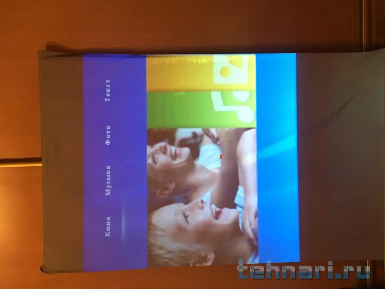

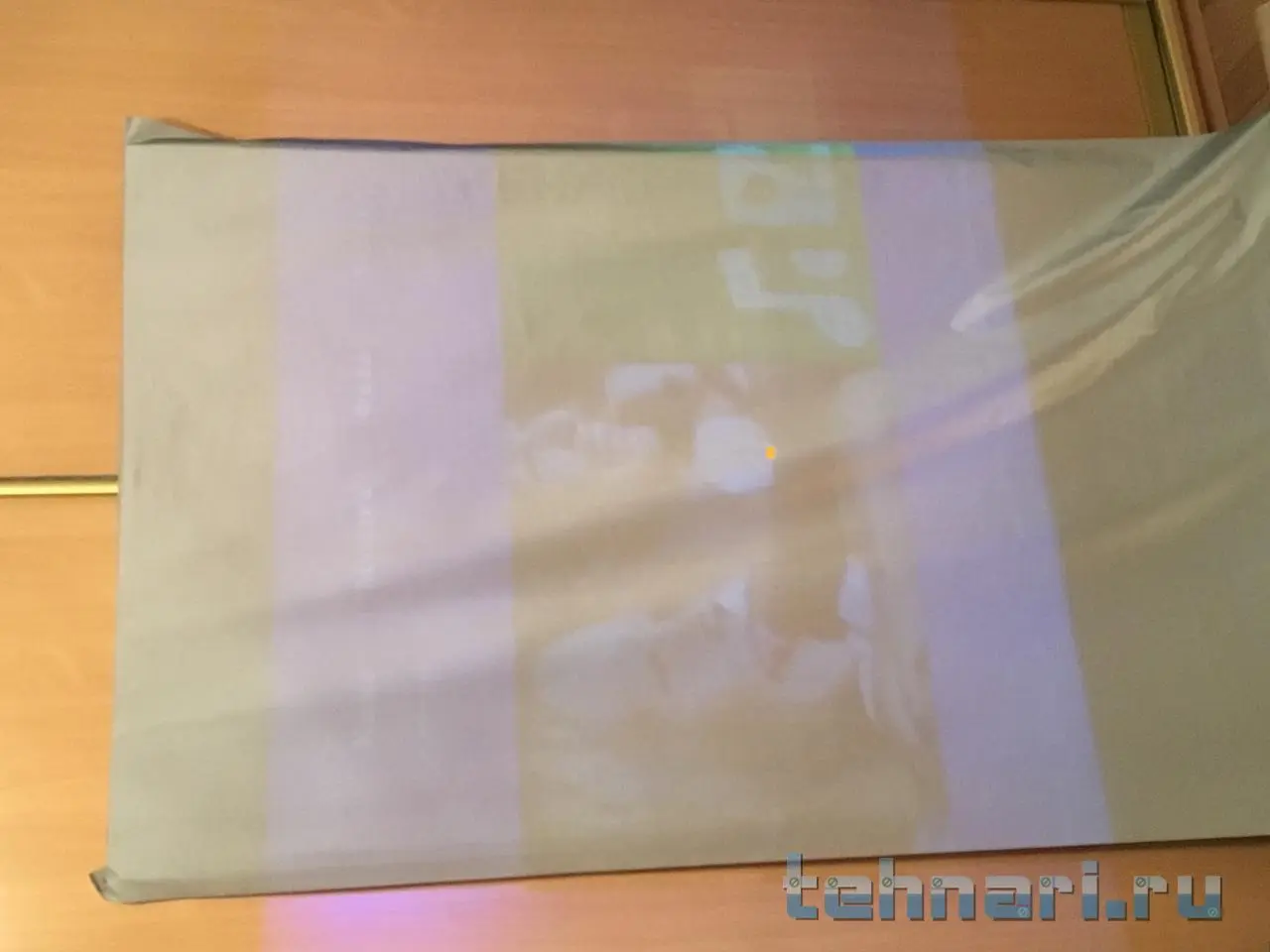

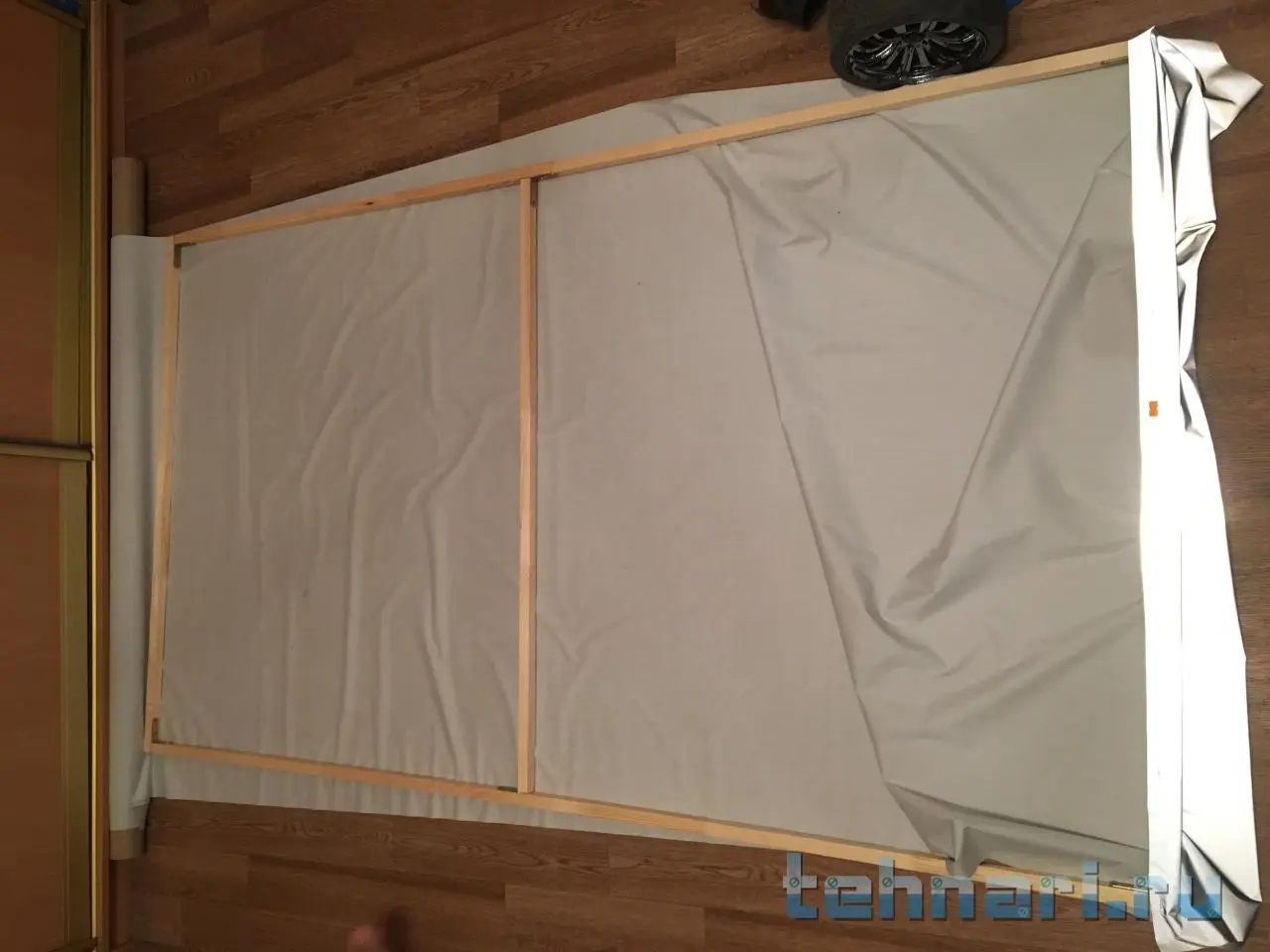

купил я ткань и расстроился углом обзора, разница на фото в 30см
Чтоб было ярко и качественно надо смотреть прям на против проектора.
Опускаешь голову ниже или выше на 10см картинка тускнеет ((
сделал каркас для ткани- как ее закрепить правильно чтоб не было волн?))

Я ,так понимаю,у Вас 101. Не спешите расстраиваться,тк у других она нормально работает в пределах угла +-20гр,те как все. Нужны данные высота проектора от пола и его расст до ткани.Ваше расст вбок или вниз от оси проектор-экран.Какой проектор..И смотрите рядом с проектором ,для начала выключив свет.

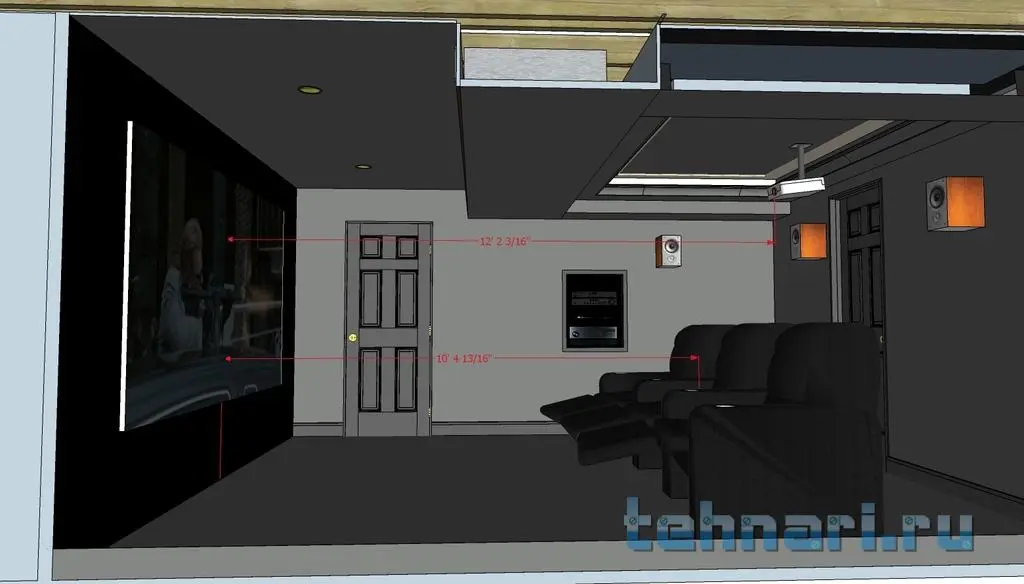

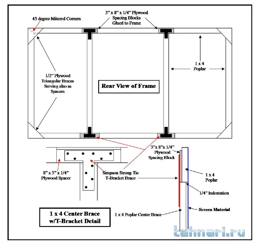

Что-то у Вас не так настроено.Может у Вас не 101,а 805 с 70кд? Надо учиться различать глазами на коэф светов. Одного каркаса недостаточно.На такой как у Вас нужны люверсы со всех сторон и парашютные резинки для натягивания.

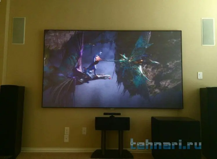

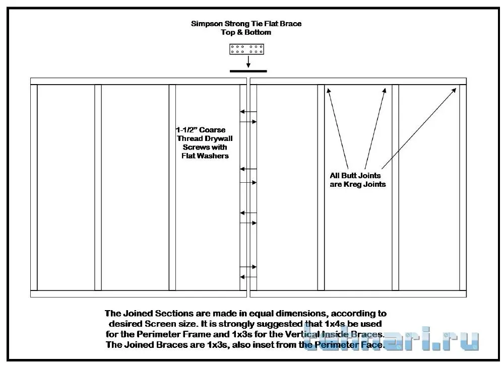

Как это делают там...Парни с AVS...
    28.9 KB · Просмотры: 170
    23.6 KB · Просмотры: 142
    28.3 KB · Просмотры: 143

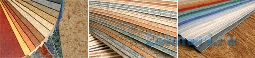

Ну с рамой вопрос более мение понятен а вот как крепить ткань? На саму раму натягивать ткань не советую,ткань тонкая будут волны..

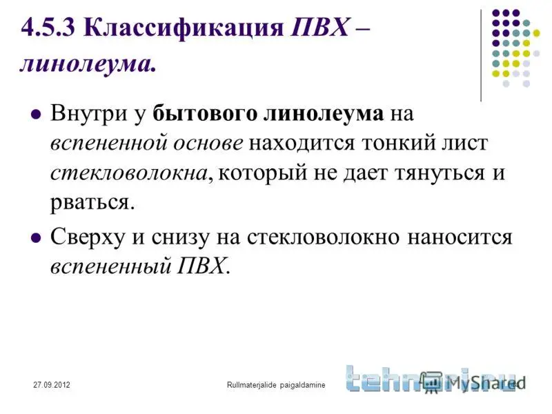

Мысль такова что к раме сначала крепить более мение жесткую основу-тонкий линолеум например ,гладкая поверхность которого направлена на зрителя,а потом поверх натянуть ткань...Дайте припуск по краям что бы картинка вписалась в экран и будет как рамочка вокруг ,черный кант на ткани выглядит не очень и поэтому (нулевой край) это более эстетичный вариант..Экран будет смотреться однородно но при проекции будет виден как темный кант.
    14.8 KB · Просмотры: 216
Статическое электричество как примагнитит ткань к линолеуму ,останется разровнять ткань и закрепить по краю к раме степлером...
    31.6 KB · Просмотры: 123
    14.7 KB · Просмотры: 170

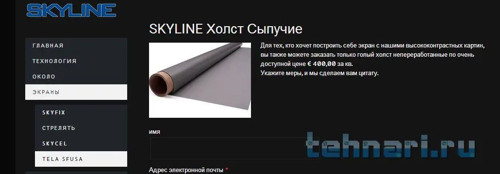

utybr вот где настоящие спекулянты...tehno025
    23.4 KB · Просмотры: 249
Ткань 101 YSL,покупал в АМИГРУПП
на момент пробы :
расстояние до ткани 2.6м
высота проектора была 1.5м
Надо попробовать с линолеумом.
Я сначала думал делать раму/основу из листа вспененного ПВХ, как и на прошлом экране. Но он дорогой, линолеум должен быть подешевле.
Либо попробовать заказать стекло такого размера, но цену пока не знаю и вес будет не маленький.
Или искать пластик где-то.
Укажите пожалуйста модель проектора.
линолеум волнить скорее всего будет, может лучше гипсокартон...
