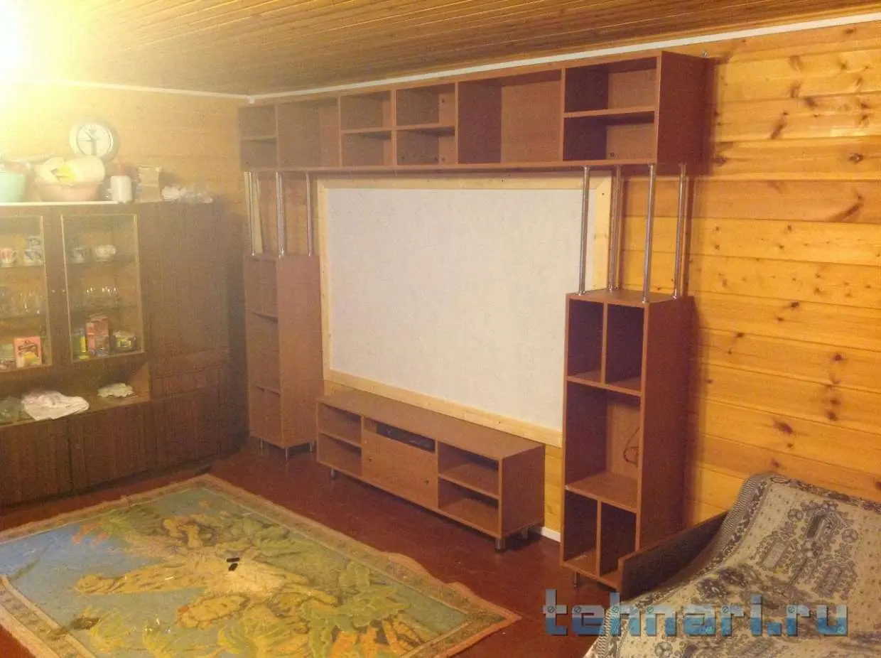

Если уж следовать правилам то расстояние до просмотра это 2,5 диагонали экрана!!! если у экрана 2000х1120 диагональ 2290мм то
2290мм * 2,5= 5725мм !!!!!!))))) А комната как раз от дивана до экрана 6000мм ИТОГО 6 метров!!!!!

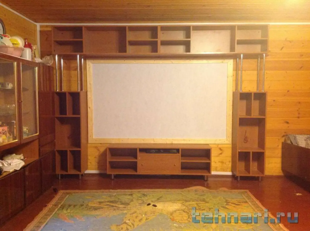

На фото перспектива не правильная!!! Фото не передаёт реальный размер комнаты и то как смотрится в ней эта композиция!!!! Комната 6х6 метров!!!! Место реально много!!!! Я долго искал комфортный размер экрана!!!! Если надоест то сделаю больше!!!! Просто подумал надо будет боковые полки убирать и ставить их вниз как наверху!!! Тогда можно будет сделать экран формата 2,35:1!!!! Как то так)))))
Из правил всегда есть исключения,в данном случае это чистая ширина светов слоя ткани 1400.Надо уменьшить изобр? уменьшите проектором,если возможно.
К черту полки.2,39(девять):1. Да с 6м на 2 дивана зрителей можно усадить,тк 2*0,364*6= 4,36м !!! и немного минус на то,что проектор ниже -выше-вбок от глаз.
.Боковую справа-вправо.Верхние на дачу,или,если не захотят,положить их на отодвинутые правые полки на доп.длинную доску.
Это же и есть дача!)))) Там правее кровати стоят уже!!! Я поделил зоны отдыха от зоны сна!!! тоесть зона просмотра кино и отдыха 6х4 метра!!!

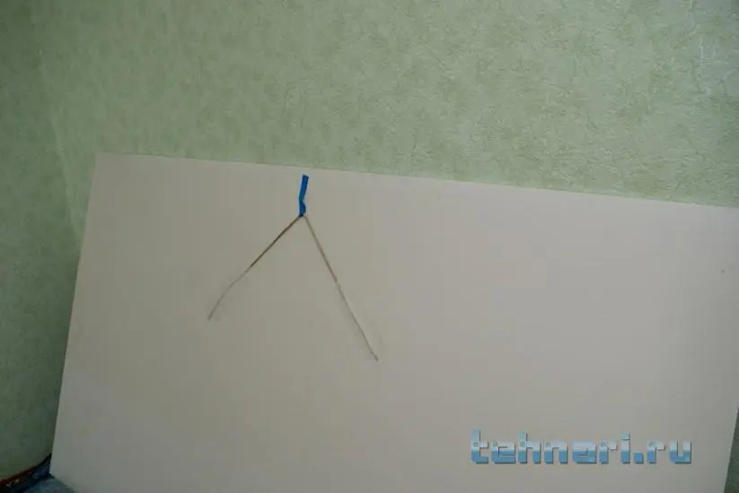

Если его поставить на пол на грань, то противоположные углы сильно гуляют относительно друг друга? Не будет он в трубочку пытаться свернуться?
Да-нет, как бы) Вот так у меня реализован подвес с разгрузкой на две точки, но это экран 72".

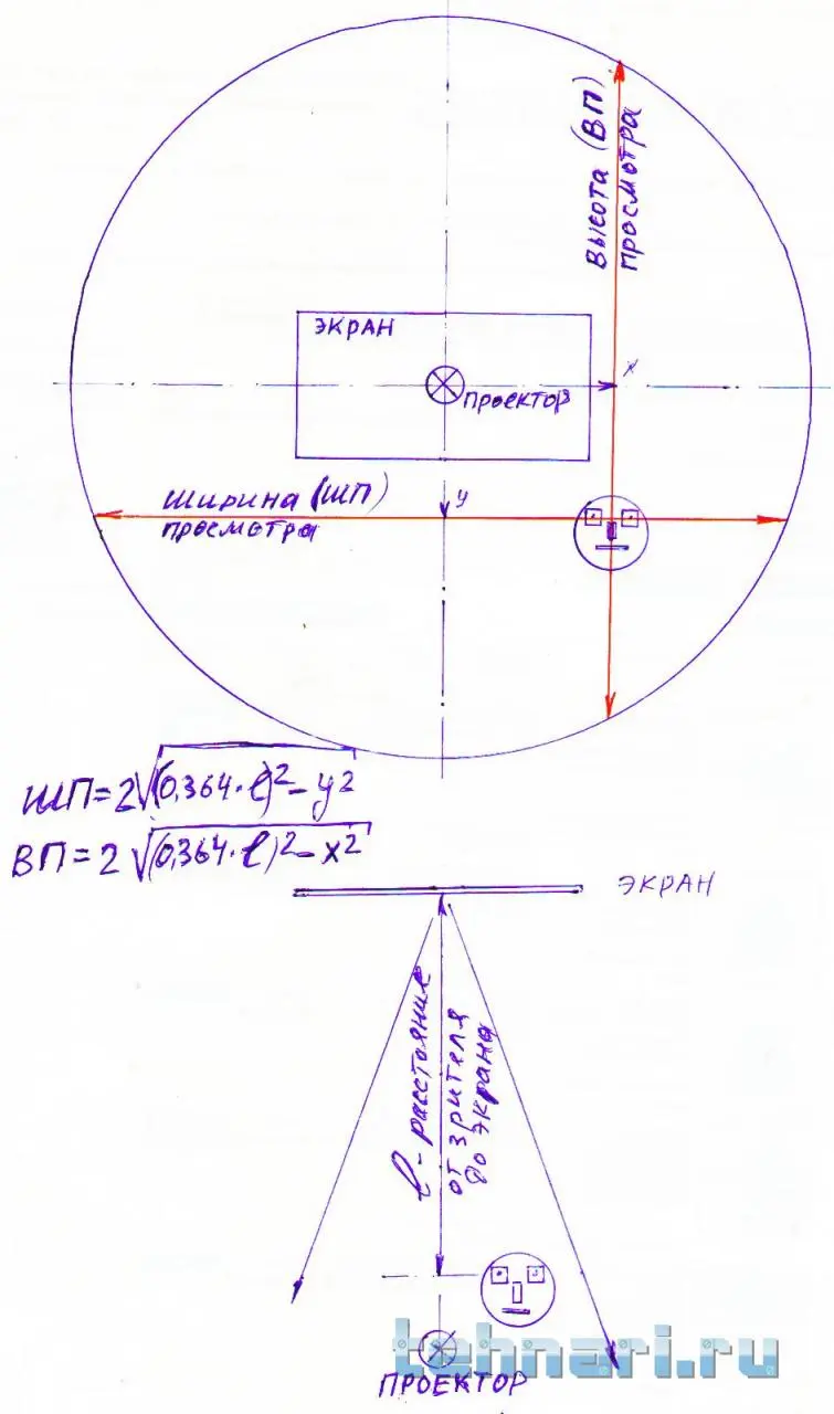

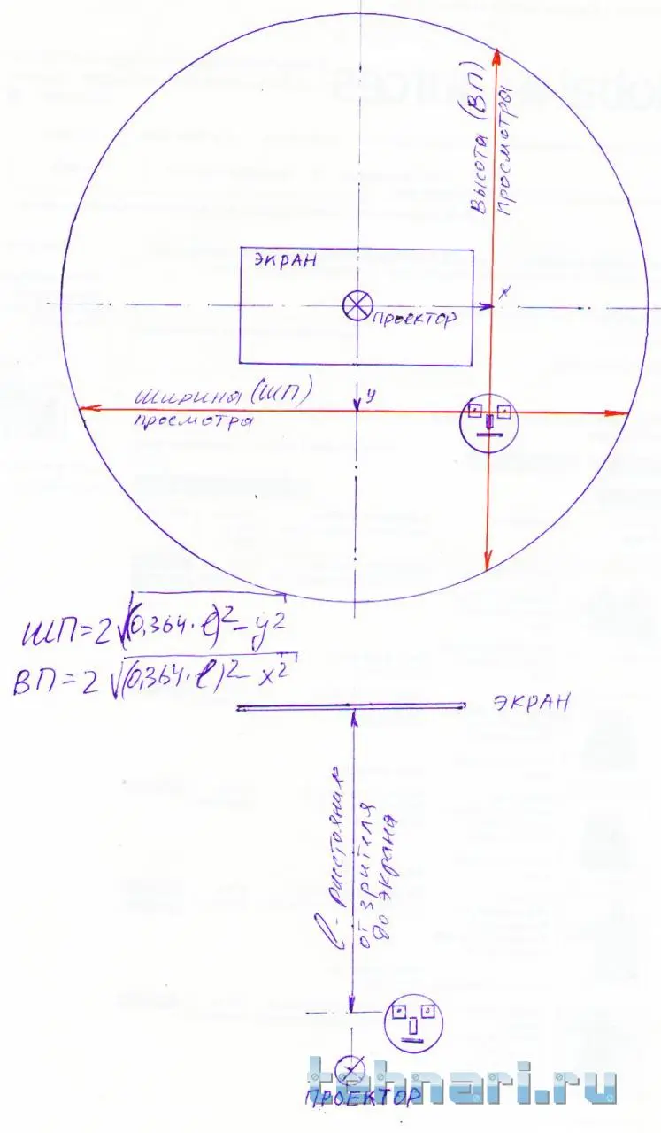

:tehnari_ru_509:Форум затих и я решил задачку для 5го класса по совету старших.Особенно мне удались глаза зрителя.:O_O:
Зритель должен сидеть внутри конуса с раскрывом+-20=40гр усиленного изображения,идущего от черного экрана.:bsod:
Не хочет сидеть внутри конуса,пусть не вешает экран из световозвращающей ткани ,а вешает белую простыню.В детстве в деревне я на таком смотрел(кинопередвижка) и был более счастлив.
