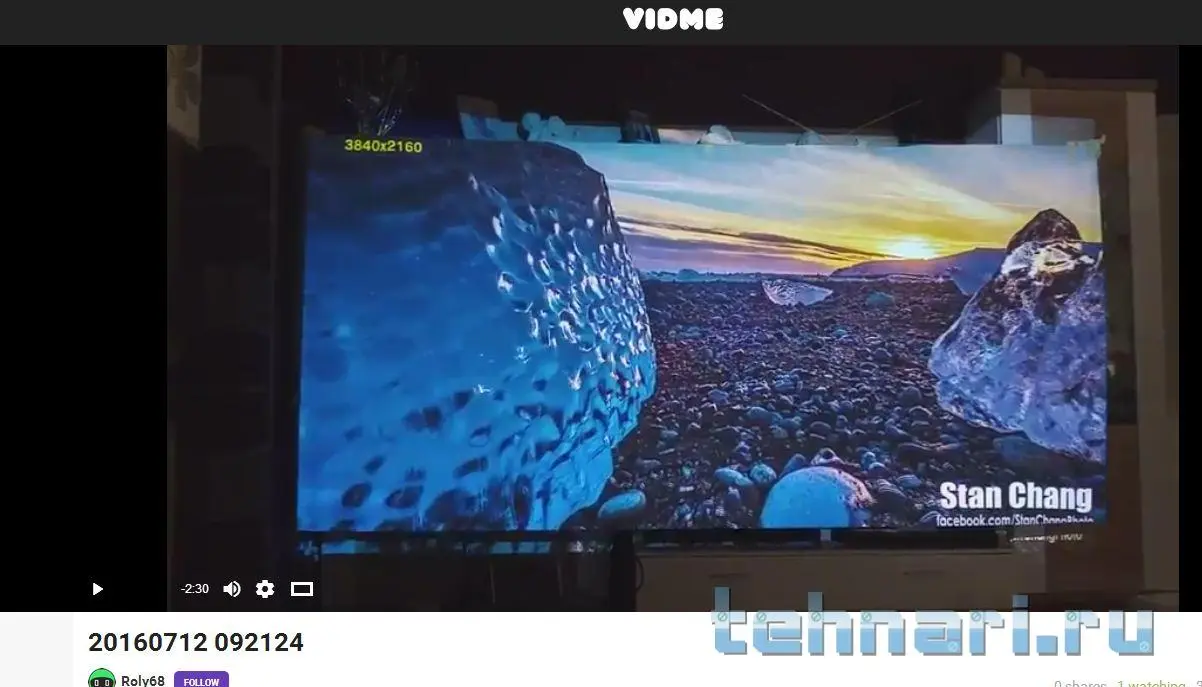

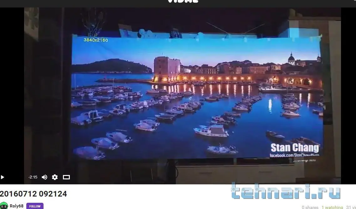

Ткань RS-822
Экран 3м х 1,40m
Проектор Benq W2000
плеер Xbox один с Youtube
Наслаждайтесь
https://vid.me/YbCO

Темная комната пример ... снова. Не знаю , почему в этой теме, изначально предназначенные для демонстрации приложений Black Screen , предназначенные для борьбы окружающий свет, уже тяготели к тому , просто тот , который показывает производительность более темного материала при гораздо более идеальных условиях. По крайней мере на мой дисплей, пример , показанный выше , имеет некоторые sheen'ing происходит. Никто не может определить , много чего - либо еще, за исключением того, что перекинуться на окрестностях выглядит почти так же ярко , как делает содержимое на экране. И практически все примеры показали пьесу особой прочности материала .... прямой на оси просмотр. Тигра примеры показывают значительное затемнение от оси , когда происходит такое просмотр, а просто о том , что те , с выделенными театров , которые имеют узкие комнаты ж / ограниченные углы обзора не зависят от таких просто не режет его. Читая посты, почти каждый негативный фактор упоминается занижена или проигнорирован один раз воспитываются. Sheen. Блестки. Материал , как представляется, освобождаются от тщательной проверки и ожидания других DIY приложений, будь то экран материала или краски, должны пройти и ожидать. В противоположность этому , большинство все примеры , которые я показывать имеют "экстремальный от оси" кадры, грубые количества освещения настоящее время , макро крупным планом на экране артефактов (... или его отсутствие ...) ... в общем, почти все , что нужно для кого - то , чтобы сделать по - настоящему осознанное решение, а не колено рывков один от презентации YouTube. не путайте мои комментарии к выводу , что я не думаю , что это здорово , что относительно недорогой материал может служить цели под рукой. Очевидно , что RS-822 имеет определенное место в библиотеке DIY экрана. Но до сих пор я не видел никаких реальных усилий , чтобы исследовать истинные преимущества, или широту ограничений RS-822. Я воздаем roly68 ' попытку ы , чтобы создать действительно значительный экран, потому что , по крайней мере , что служит , чтобы показать способность материала хорошо работать с выходным сигналом 2000 просвете PJ , такие как W2000 BenQ. Из них следует из уже / необходимо отметить , что W2000 является "Европейская Наличие только" короткофокусный проектор 2000 люмен, и даже с ним , имеющий ограниченную способность Shift , вертикальное смещение объектива, потребности должны быть расположены таким образом , чтобы объектив был как можно ближе к верхней или нижней экран , как это возможно ... в пределах области экрана , на самом деле ... и так , конечно , как в случае с RS-822 используется. Очень много примеров , показывающих RS-822 являются европейские на основе (... 99 %), потому что именно там HCORE получил это началось. Каждый человек в США должны источник материала из - за рубежа. Это не / не было четко выражено , пока кто - нибудь не соизволит спрашивать о таких. Еще один момент, углы обзора по своей природе гораздо более узким в ЕС и Великобритании (Brexit я знаю ...) , потому что пространство на премию , и большинство из них не имеют специализированных театр Комнаты в квартирах и Walk-окна. И короткофокусный проекторы на кофе в таблицах больше нормы , а также. Все , что действительно играет на сильные стороны RS-822, но не столько к потребностям большинства PJ выступает в США, и без особой ясности в отношении тех ограничений , связанных с использованием RS-822, он не дотянул до одни и те же стандарты и требования , необходимые для полного просвещения народа. Во всяком случае , до точки, некоторая реальная степень усилий нужно затратить , чтобы точно определить , что RS-822 может и не может делать .... по полной гаммой потенциал . Возможно , это может быть / должно быть лучше всего делать на его собственный выделенный тему тоже. это может принести пользу гораздо большему количеству людей , что только те , посещающим эту тему. Как насчет этого HCORE ? Если кто -то должен нести ответственность / начислено Поступая таким образом, это , безусловно , должно быть вы.

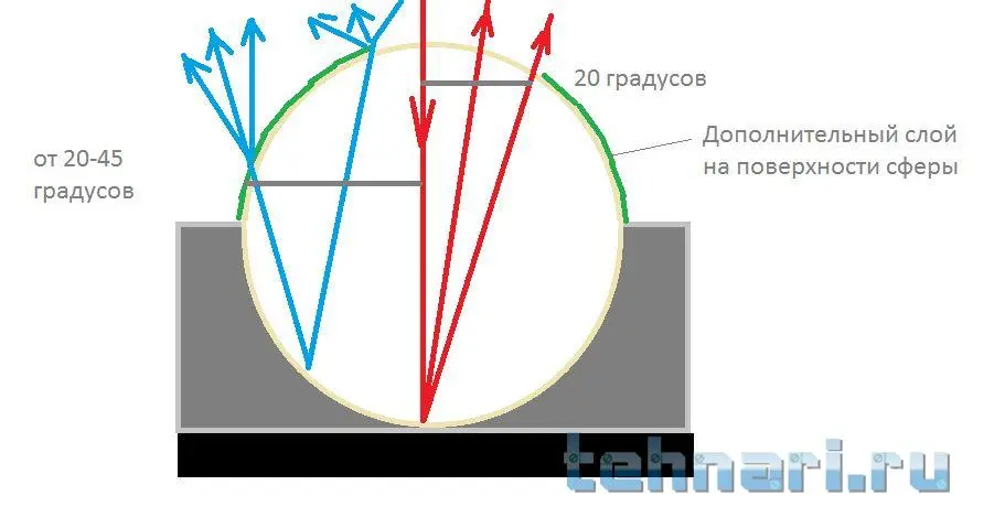

Ладно про яркость понял..Вот прикинул картинку как будет работать будущий слой нанесенный на сферу..Какие мнения будут? Схема примитивно показывает работу дополнительного покрытия (еще не учел внутренние переотражения в самой сфере)..Состав это смесь грунтовки и база(С,D) соотношения пока не дам.Расширить угол за предел 45 градусов можно но теряется эффект отсечки бокового света и по моим прикидкам оптимально 30 -35 от оси.При этом экран будет иметь усиление больше чем 1.0

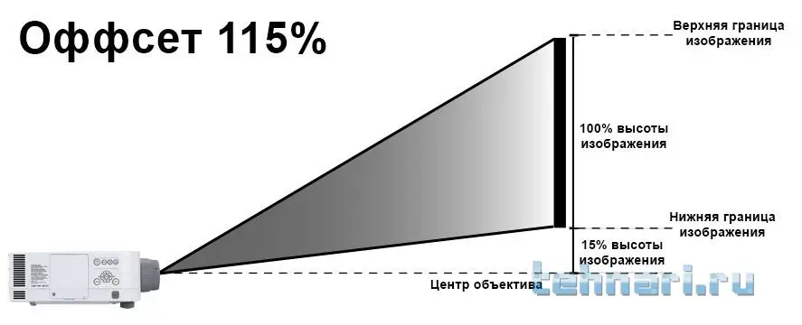

Ну дык если у проектора оффсет большой, то ткань будет возвращать картинку в пустоту, а не к глазам людей.
Вот, как пример, картинка с myprojector:
Самые популярные проекторы для домашнего кинотеатра (Epson 5200 и Benq 1070) с оффсетом, и это стоит учитывать.
