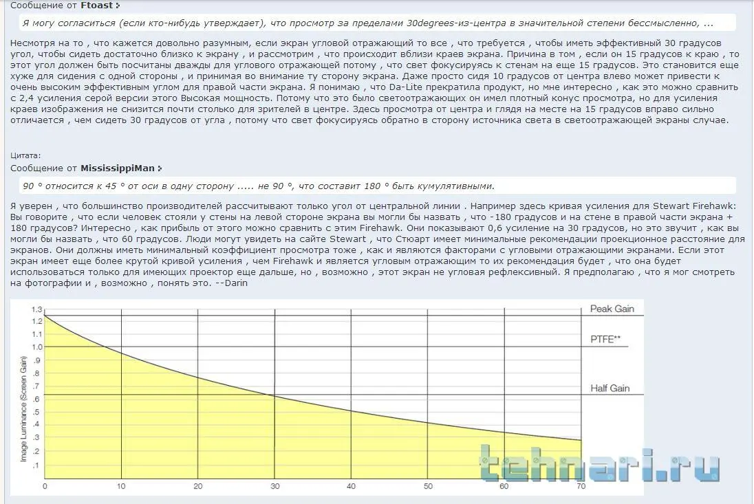

У черных экранов усиление всегда будет выше если Вы видите вот такие картинки,помните что так показывают на сколько изменяется уровень черного..И усиление выше 1.0 это в любом случае иначе мы видим падение яркости на светлых участках картинки..На образце Стюарт усиление 1.25 gain...Ну и что мы тут с чем сравниваем? Смотрите график..
А теперь посчитаем 1.25 максимум усиления,половина 0.62 (при этой яркости угол 30 от оси) это Mfg экран -(из элитных)!!!!
У ткани минимальное усиление под очень широким углом 0.6-0.7 из этого делаю вывод что ткань даже на минимуме яркости переплюнет топовый экран под углом 30 градусов..А если у ткани измерить яркость под 30 градусами это будет на много больше чем 0.62 ...Ткань имеет охрененное свойство отражать без видимого горячего пятна при очень большом усилении..И уменьшить усиление всегда легче чем поднять..И если есть нужда расширить угол обзора это реально сделать путем покрытия ткани,так снизится пиковая яркость но выровняется под углом, но все равно у линзы будет яркость выше(проверено)
