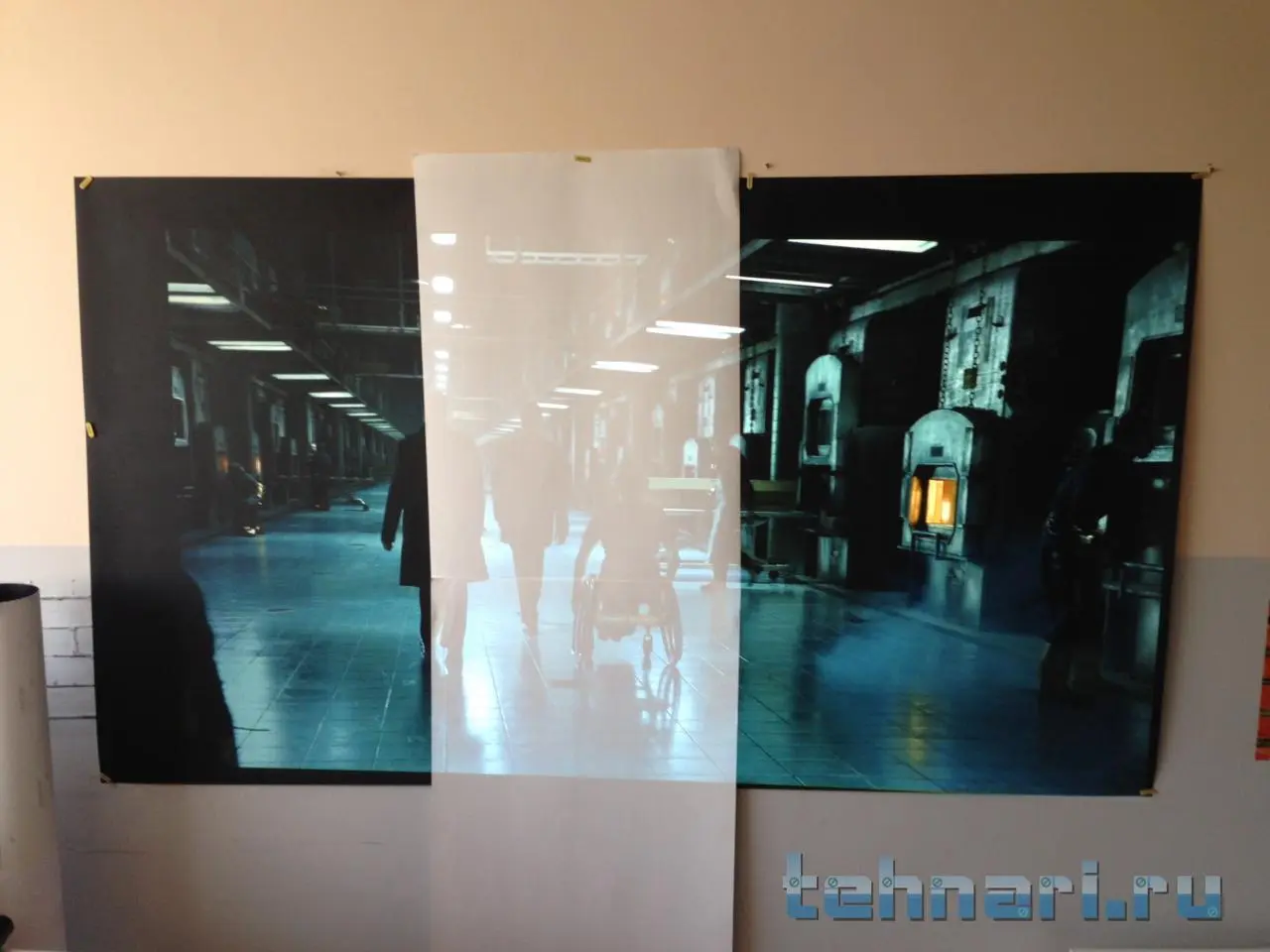

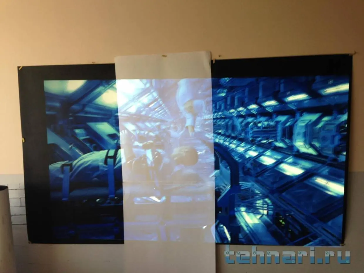

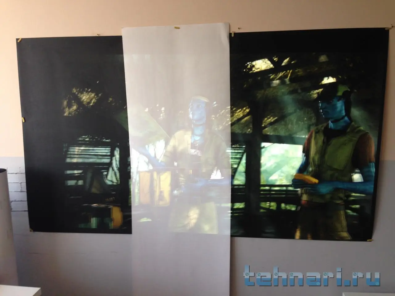

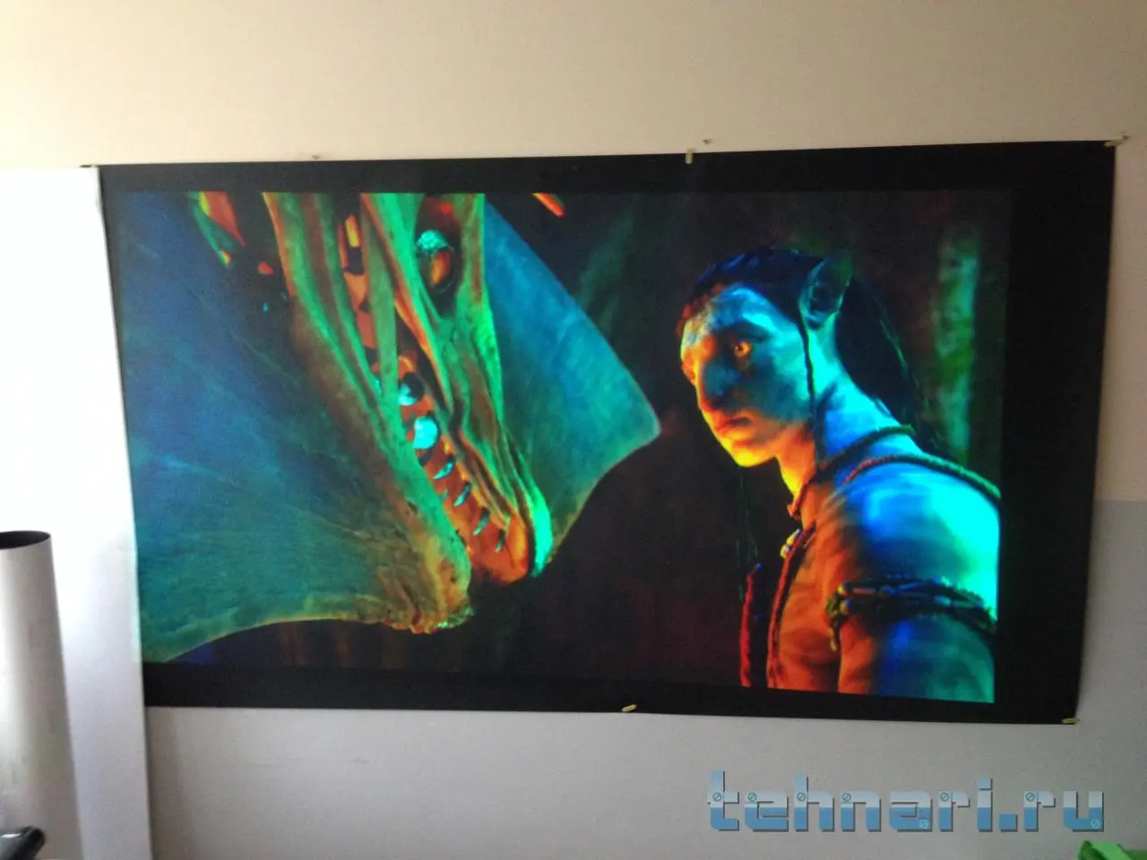

Не хочешь париться, купи плёнку ОРАКАЛ5500-070 + матовая!!!! По цвету очень чёрная если смотреть при освещении то будет как плазма!!! ВОТ РЕАЛЬНЫЕ ФОТО РАБОТЫ ДАННОГО МАТЕРИАЛА!!!! Но не забываем про условия размещения и работы данного материала!!!!

Ну я у рекламщиков спрашивал так:
оракал 5500-070 ( 070 это код цвета, в данном случае чёрный)
Потом спрашиваешь заранее делают ли они ХОЛОДНУЮ ЛАМИНАЦИЮ
Если да то лучше подъехать и лично выбрать матовую плёнку перед ламинацией и как раз на ней лучше не экономить не брать китайскую!!!!!
И если на ней будут частички как после пескоструя то чтобы они были максимально мелкие, а лучше чтобы их вообще не было! ПРОСТО ХОРОШИЙ РАВНОМЕРНЫЙ МАТОВЫЙ СЛОЙ, без полос и дефектов! Поэтому говорю на этой плёнку не экономить!!!! Если ты из москвы то могу подсказать где делают!!!!
DECIDE этот оракл по углу обзора больше или меньше ткани?
С 2.7 метра реально смотреть? Можно в личку чтоб не засорять )))
что плёнка что ткань работают одинаково!!! Я не однократно говорил что смотреть чем дальше тем лучше! Я для себя выявил как работает ткань и плёнка!!!! И если условия не подходят то лучше вообще не заморачиваться!!!! Эти фото что я выкладывал я делал как раз с 2,5-2-8 метра, но пол метра в сторону и яркость падает!!!! А когда относишь проектор на 4-5 метров от экрана, вот тогда всё супер!!!!!

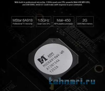

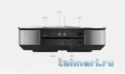

Источник света Texas Instruments DLP (0.45" DMD+RGBLED)
Срок жизни источника света OSRAM LED - 30 000 часов
ОС Android 4.3
Cortex A9 1.5G / GPU Mali 450 MP4 / RAM 2GB DDR3 / 16GB eMMC
Яркость 1500 люмен (450 люмен ANSI)
Контрастность 5000:1
Коррекция трапецеидальных искажений +/- 40 градусов (только по вертикали)
Совместим с 4K (@ 30 кадров/сек)
Поддерживаемые сигналы видео NTSC, PAL
Поддержка разрешения 720p, 1080p, SXGA, WXGA, 4K
Поддерживаемые сигналы компьютера XGA, SVGA, VGA, SXGA, WXGA
Материал линз Стекло
Подвижная система Пылезащитная
Разрешение 1280x800
Тип линз проектора Электронные зум и фокусировка
Языки локализации интерфейса Китайский, Английский, в международной Русский
Характеристика адаптера питания AC100-240V~ 50/60 Hz 1A (потребление 60W)
Вес устройства 1.55 кг / Вес в упаковке 5 кг
xDASx да уж (малышочек) Все тестовые видеоролики с различными звуковыми кодеками (DD, DTS и пр) он также смог осилить. Очень всеядный.

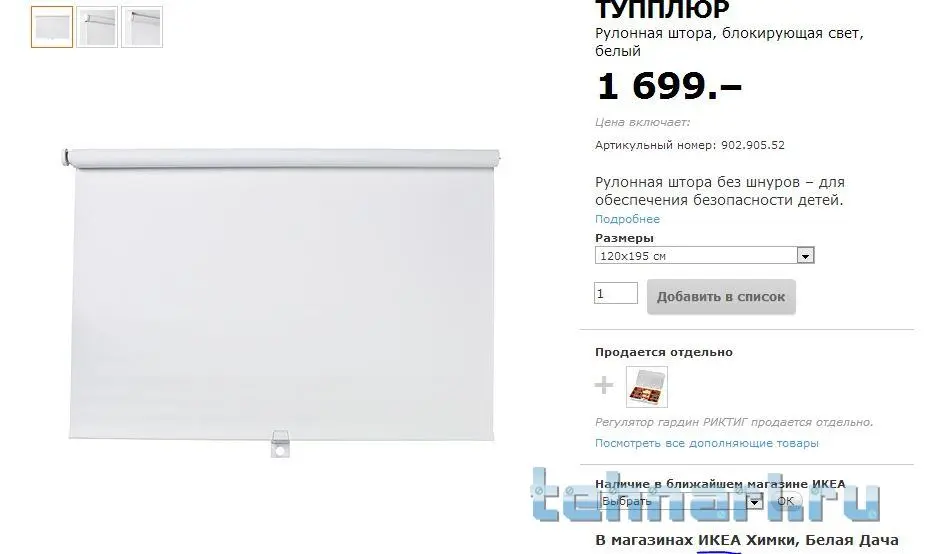

На 4PDA прошивки и дополнительные плюшки типо замены встроенного TV Launcher...Рекомендуемый экран (как утверждают пользователи) -белая штора из ИКЕА
Ткань очень сильно добавит яркость но помните про расположение проектора и не широкий угол обзора...Жду фото отчет и описание когда все будет дома...
