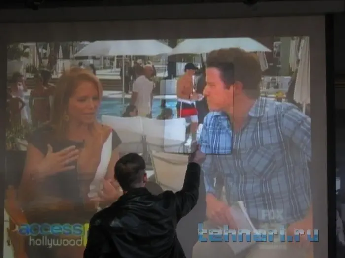

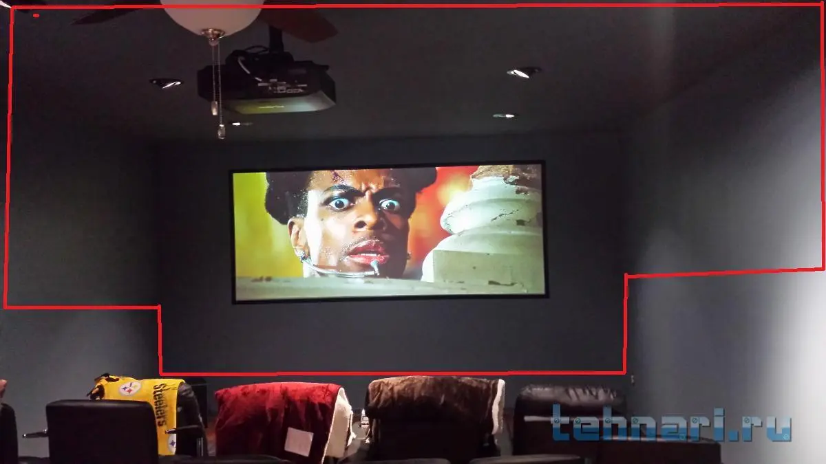

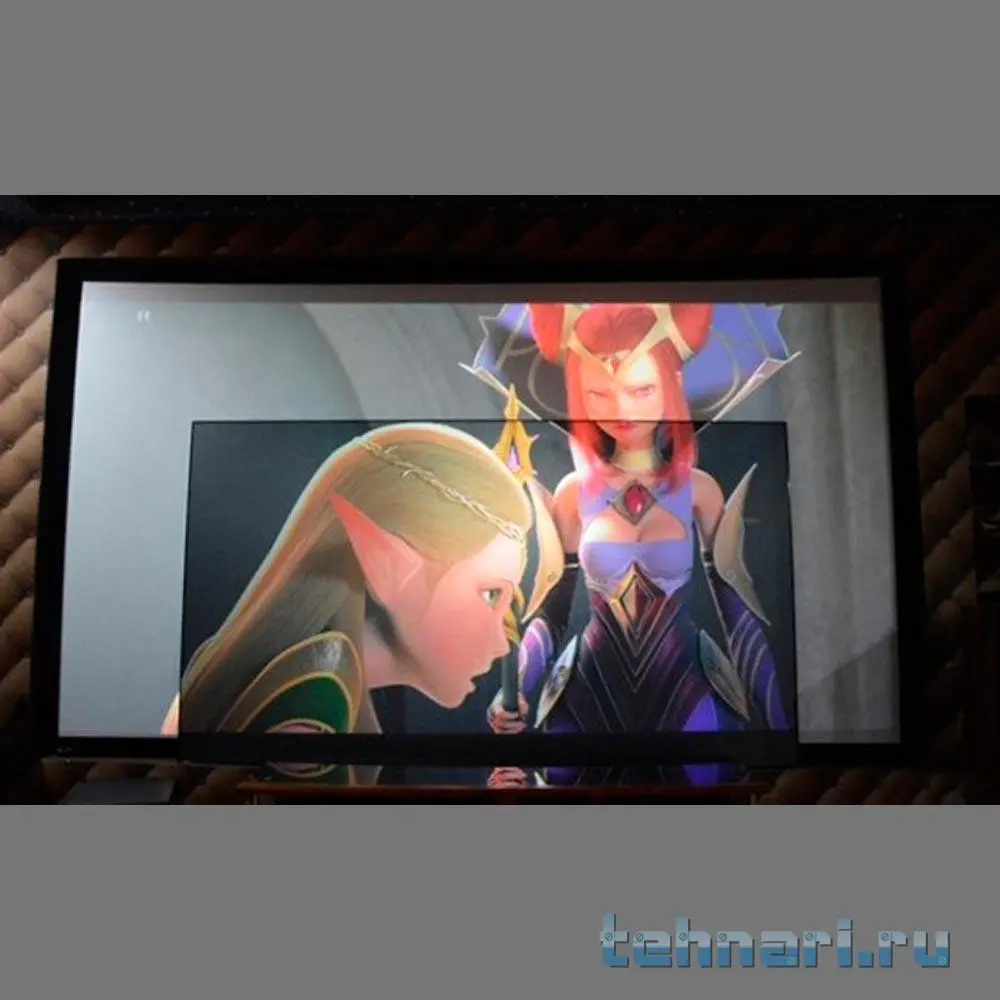

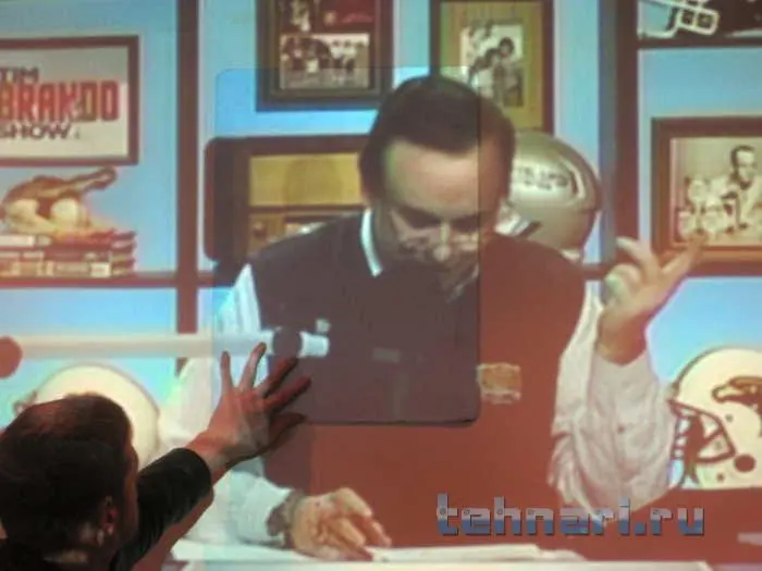

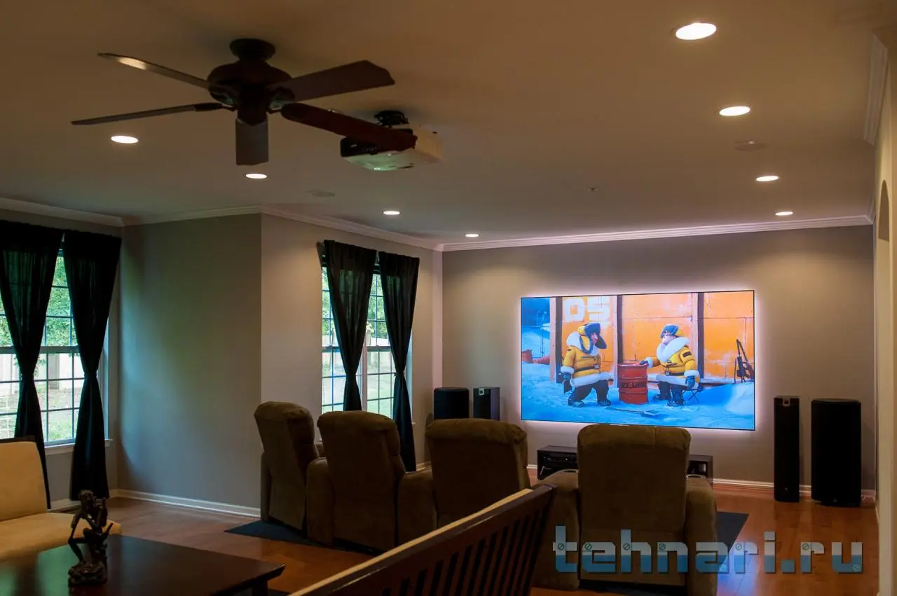

DDREDD на AVS прошла информация о использовании полиуретана в качестве верхнего слоя,это тот самый элемент который я заменял базой(D) По сути в Silver Fire только отражающий элемент(краска) ,так может они и правы что можно использовать их верхний слой? Меня по большому счету беспокоит провал глубины черного(он высветляется) а так в принципе работает..

Rustoleum's Ultimate Polyurethane Matte Finish (water based)-вот что используют в качестве рассеивающего элемента..Считаю что база(D) это похожая по свойству смесь..Дожидаюсь привоза ткани(не на чем проводить эксперименты) по этому затишье..Но меня уверили что ткань в ближайшее время будет..Вот тогда и продолжу.

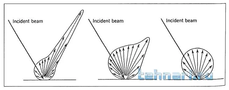

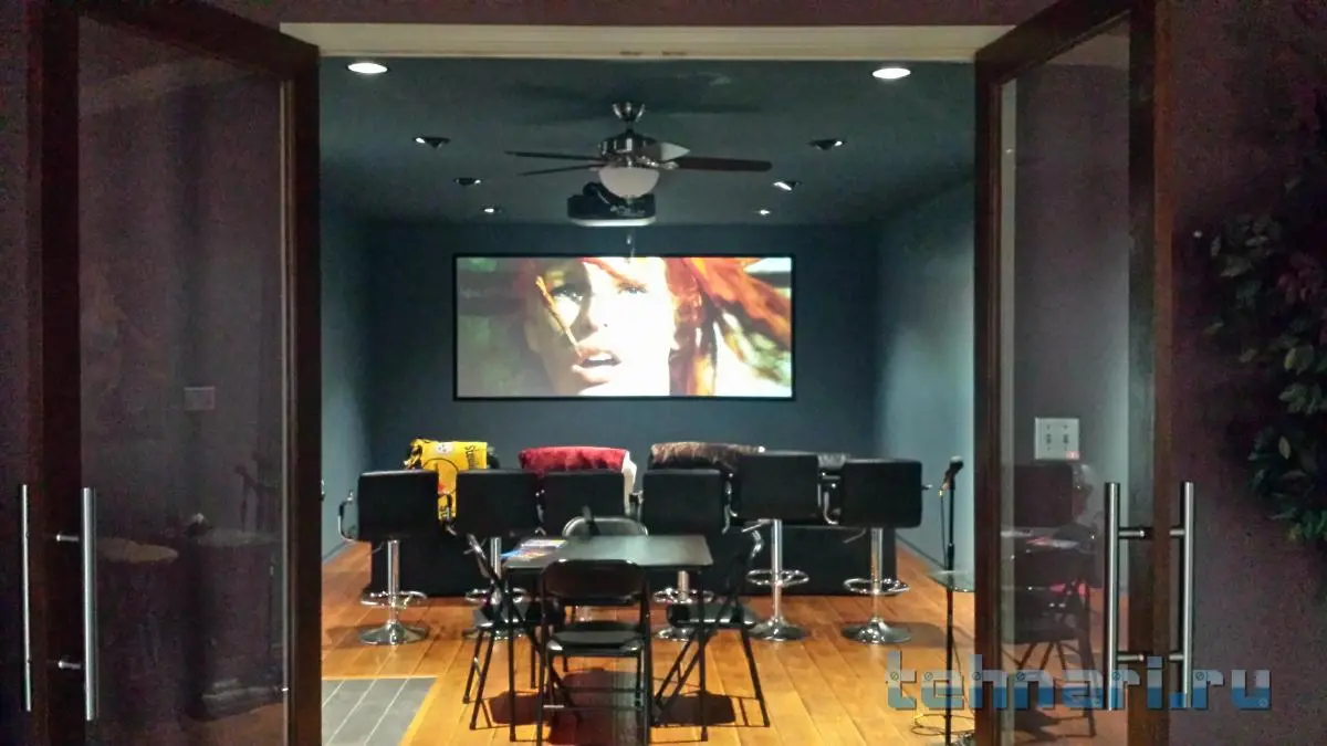

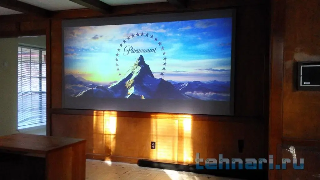

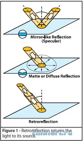

Пройдя путь в поиске формулы из краски я сделал вывод что отражающие краски имеют огромный недостаток-при попытках получить усиление получаем горячее пятно,что бы избавиться от горячего пятна применяем маттирущую смесь и опять же теряем усиление(замкнутый круг..) По этому voldemar72664 сделал правильный вывод что серый экран из краски имеет по сути тот же эффект что и многослойный Silver Fire...Это так,и красками не достичь нужного эффекта.Я убедился в этом на личном опыте и может это остановит многих кто собирается следовать по пути отражающих красок...Тот эффект который дает покрытие из микро сфер(Retroreflective) в корне отличается от (Reflective) покрытий..Запомните парни это,два года поисков не прошли даром,очень трудно понять что эффективно в столь специфической сфере как оптика.

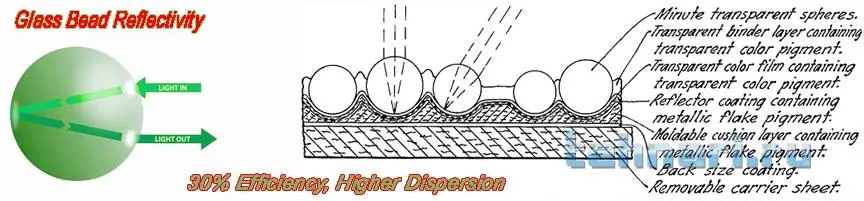

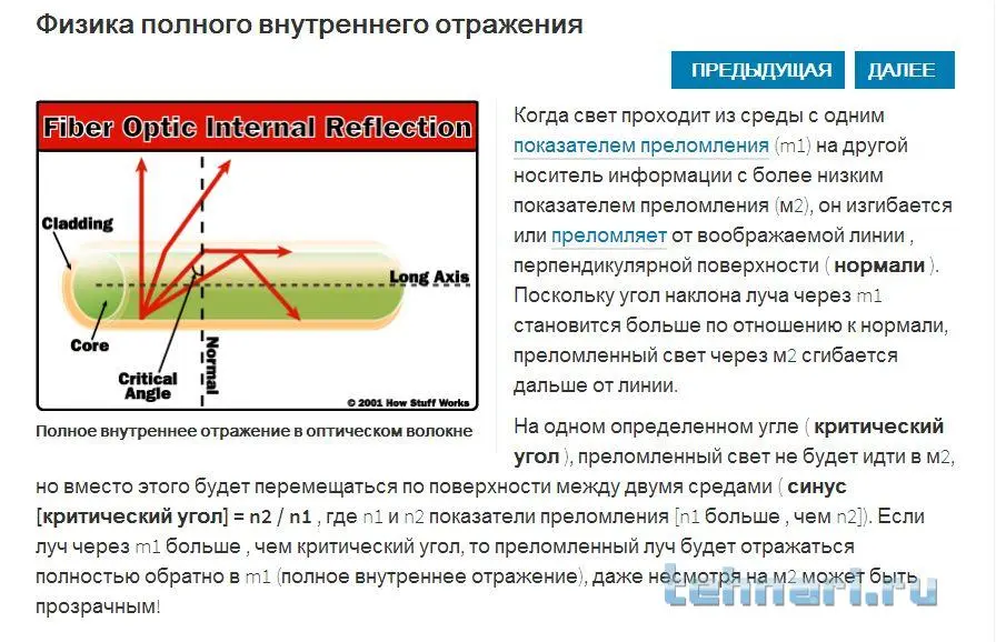

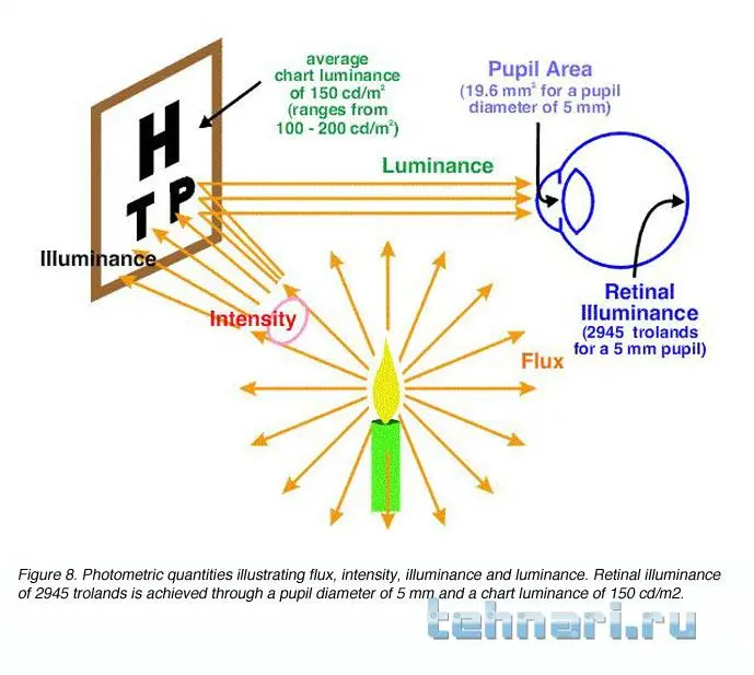

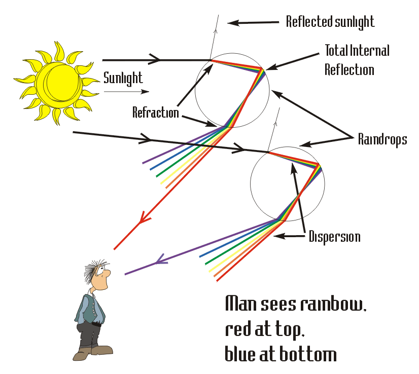

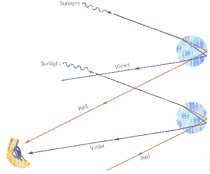

DDREDD поскольку поверхность с микро сферами создает сфокусированный поток света в область источника света то можно несколько расфокусировать отражение от экрана тем самым увеличить зону просмотра(но все равно экран будет направленного действия)

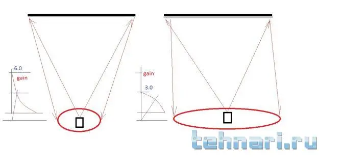

Парни а есть ли формула для точного определения этой схемы.Моя догадка в том что при падении усиления в два раза фокус пятна так же увеличиться в два раза?

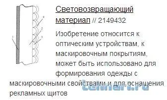

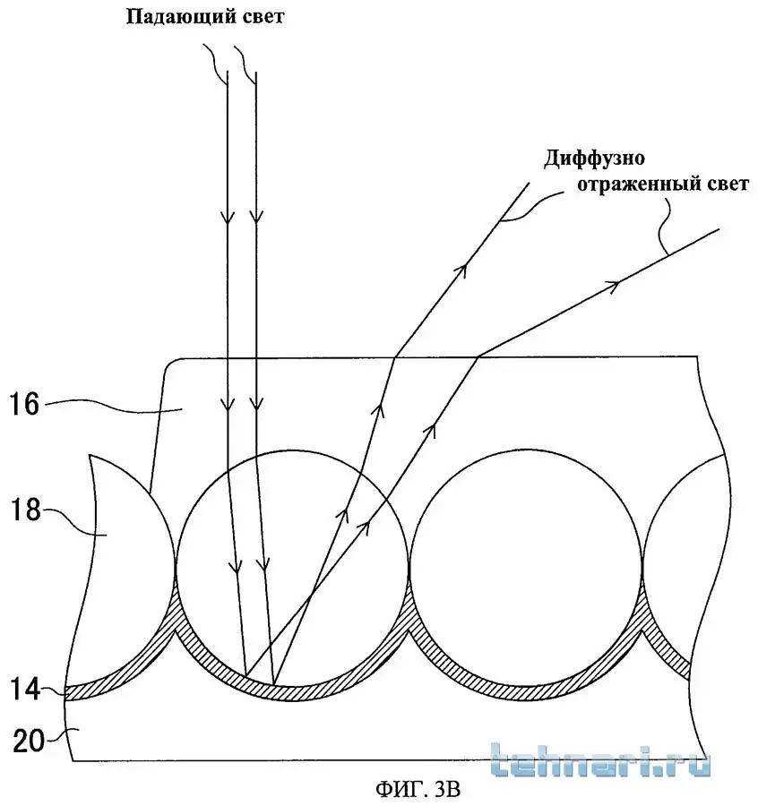

DDREDD вот ссылка на патент бюро
слоистый материал с записанной на нем информацией, изделие, к которому этот материал прикреплен, способ считывания информации и устройс
Есть описание покрытия по внешнему виду не отличается от начального материала но имеет разный угол отражения и рассеивание..Хотя таким способом делается защитный от подделки логотип но принцип нам подойдет думаю..

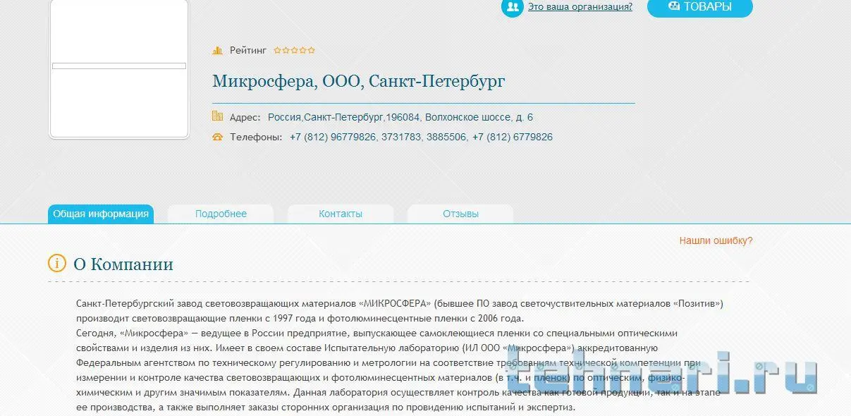

DDREDD у меня закралась мысль купить микро шарики и попробовать сделать смесь,в С-пб есть завод по производству этих сфер..Пока изучаю мат часть...
    74.5 KB · Просмотры: 99
Я по той же причине и спрашивал у вас о их размере, тоже подумал поэкспериментировать с покраской, но эти микросферы есть разного размера и продаются только в большой таре.
Я думаю нужно взять самые маленикие. У меня есть знакомый (общаемся так себе, но есть) так вот он работает в дорожной службе (асфальт - разметка) вот думаю его трухануть на шарики, на пробу.
DDREDD мысль хорошая..Но как то посеять их надо,там есть крупные(портить картинку будут.) Но для пробы очень не плохо..Вообще там микрон указаны были в районе 100 микрон диаметр..И хитрость в том что отражающую подложку можно очень темного цвета сделать,а шарики поднимут яркость..Вообще можно полностью отойти от ткани так как важно само покрытие и напылять можно практически на любой материал(но так не будет зависимости от размеров полотна а это так же плюс!!! Будем пробовать...) Ткань тоже имеет недостаток-мнется и это портит вид экрана и возни много с крепежом ткани..

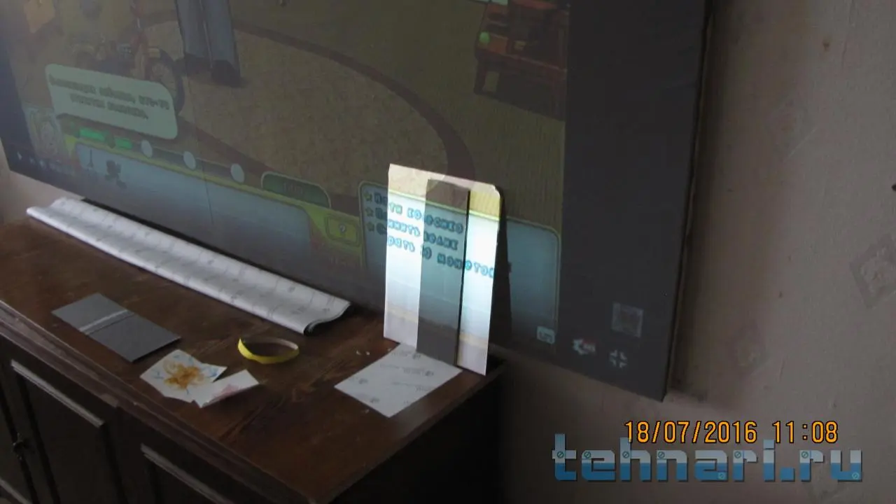

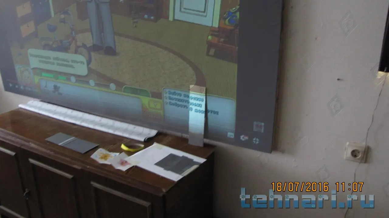

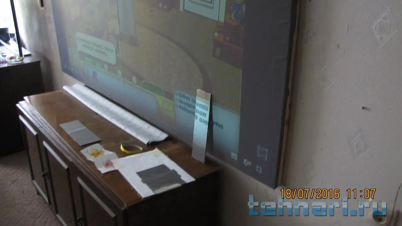

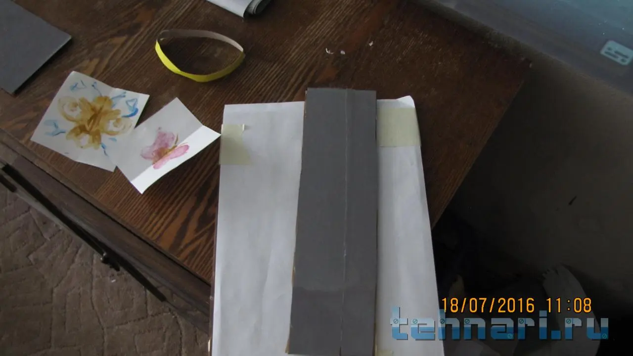

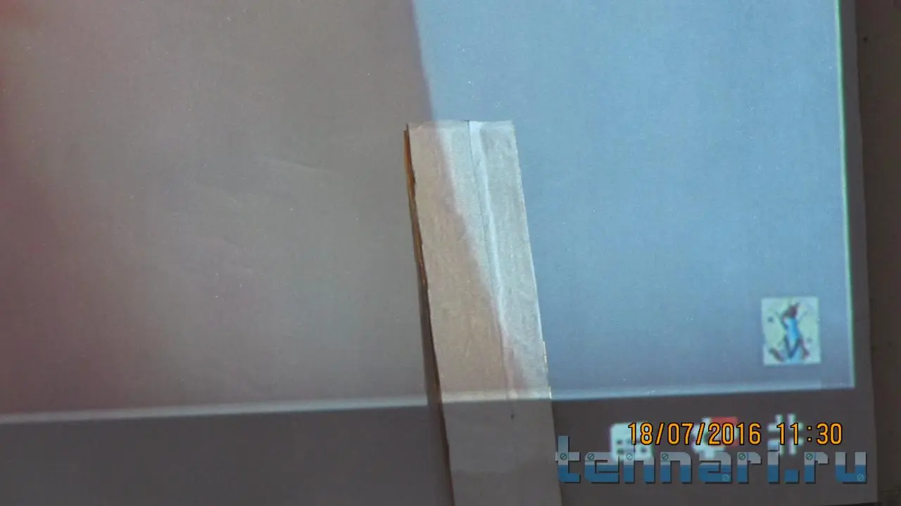

DDREDD расширить угол не особо сложная задача(пройденный этап) ,ткань не много светлеет но не сильно..(фото на фоне листа-цвет серый темный)

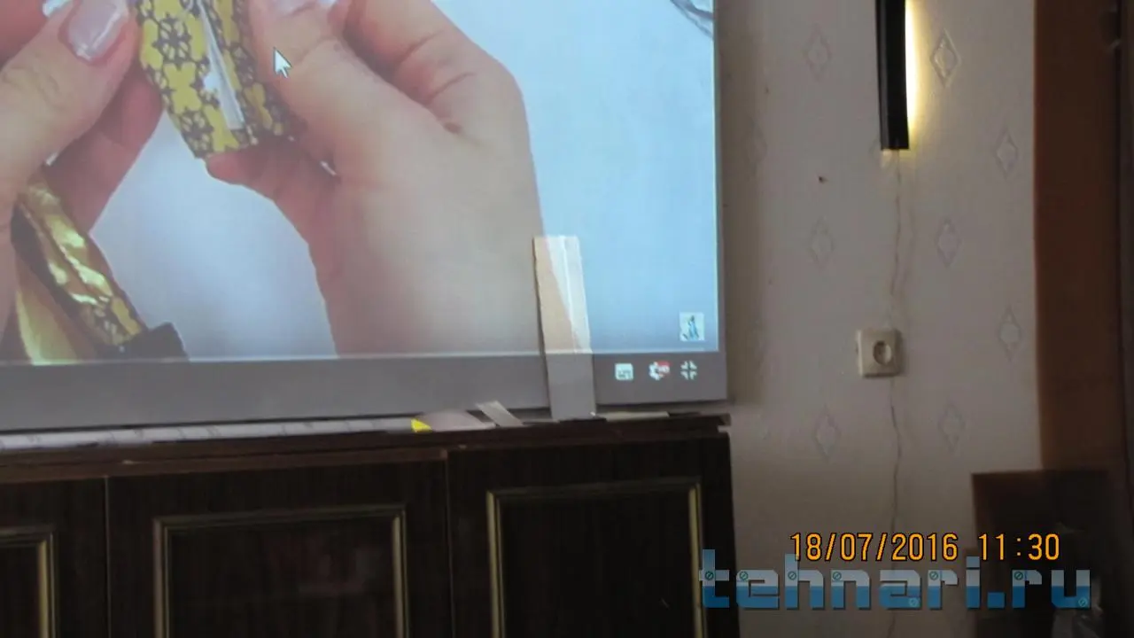

Я по прежнему использую эко(треть от яркости и самый тихий) режим так как на нем очень хорошо видны изменения яркости на пробниках...(яркость в режиме стандарт увеличиться на 30%,в режиме динамический еще на 30%-но так шумят кулера)
Они там есть определенных фракций
  1. Тип и размер
  • СМШ 0-63 мкм
  • СМШ 40-100 (20-80) мкм
  • СМШ 50-160 мкм
  • СМШ 100-200 мкм
  • СМШ 100-315 мкм
  • СМШ 150-250 мкм
  • СМШ 200-300 мкм
  • СМШ 200-450 мкм
Так что можно взять самые мелкие и я думаю всё будет в шоколаде.
Как я думаю можно это все приклеить. Взять жесткий экран выкрасить его каким нибудь темно-серебрянным цветом (а может и черным). После просыхания нанести слой клея на всю поверхность экрана сделав бортики засыпать всю поверхность стеклошариками и провибрировать экран чтобы шарики осели и заполнили все пустоты - должно получиться.
