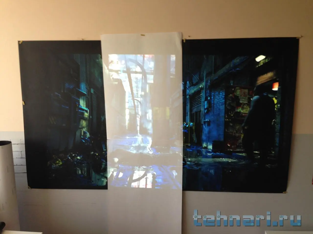

Могу так же подсказать контакт человека который готов продать готовый кусок размером 1220х2200мм правда в 2 раза дороже за 6000р и отправить тебе его транспортной компанией!!!! Вот он тот самый кусок на фото слева в рулоне стоит!!!

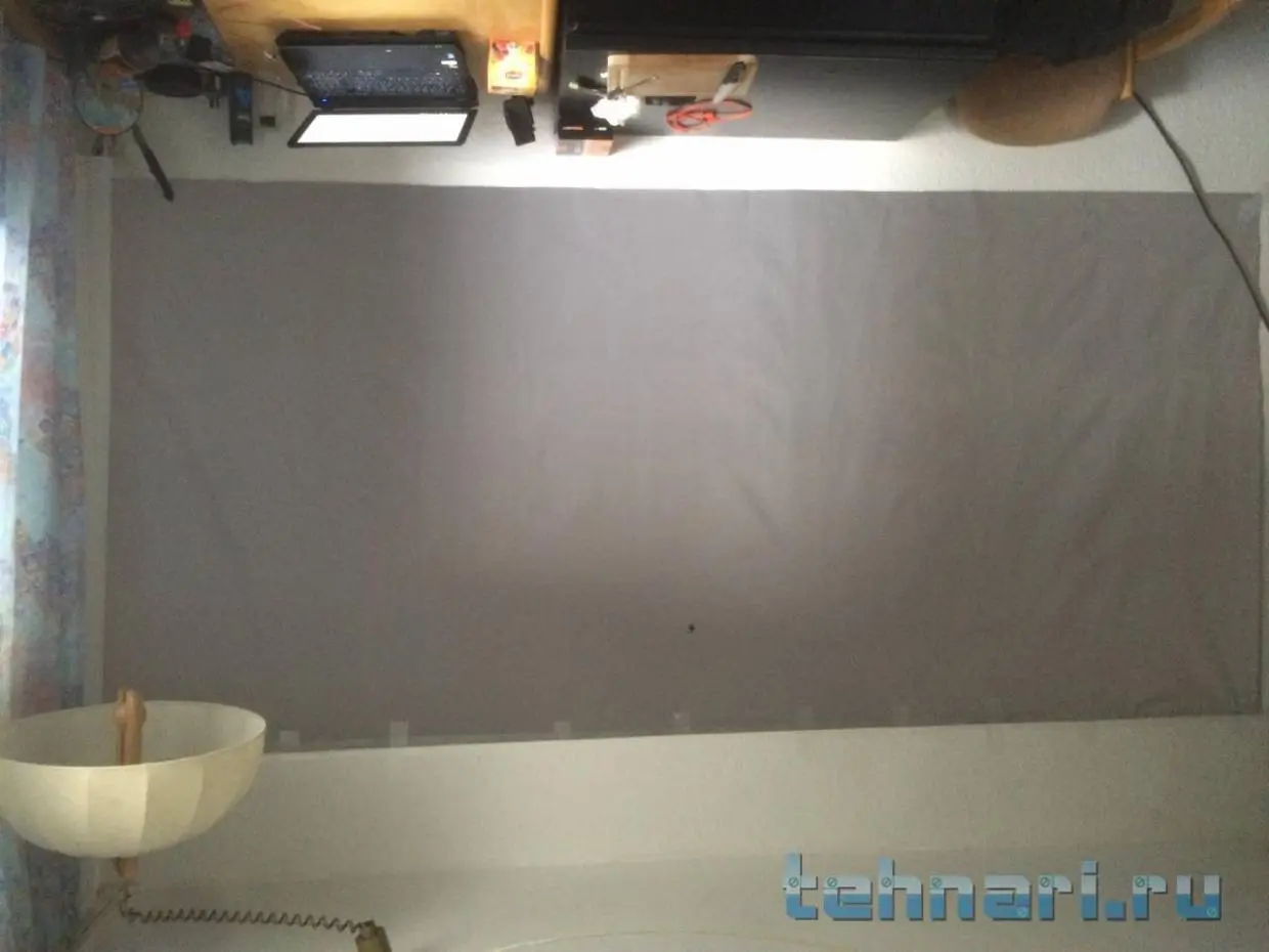

пришло мне полотно первые впечатления.
Первое о доставке и состоянии.
полотно мне пришло за 20 дней в Германию обычной доставкой. Было не в рулоне, а аккуратно сложено квадратом. Изгибы были не настолько серьезные но видны. Разглаживал утюгом на минимальном режиме через ткань практически все разгладило, кроме тех где сильно были смято, но это было с краю, а так как полотно 3 метра, то я не применяю ту часть полотна. После утюжку такое чувство что ткань в тех местах не много растянулось. Если честно при просмотре ничего не видно.
Второе установка.
Повесил я очень просто на обычный скотч на стенку только сверху полностью по всей длине горизонтально и каждые 30 см горизонтально укрепил.Все гуд держится и нету никаких волн. Полотно метр от пола, а проектор полтора метра. Расстояние около 3 метров
Третье о ощущение.
Днем показывает на порядок лучше чем на белой стене и все супер. Хотя проектор стоит у меня над головой пол метра если при подняться еще лучше картинка. У меня с права сразу окно, закрываю обычными шторами и этого достаточно для приемлемого просмотра. Ночью просмотр. Как принципе и ожидалось, но хотелось улучшение глубины темного что бы видно было темные объекты в темных кадрах не было. Все таки это уже проблема самих проекторов, потому они стоят начиная с 1500 евро и обычно они еще больше. Мой тоже не маленький) Картинка принципе более яркая и насыщенная. хотя прорыва огромного нету. Думаю это больше большой плюс для просмотра в 3д фильмах. Пока что я сам не проверял не приобрел очки.
Вывод в общем доволен, особенно при дневном освещение, но иногда раздражают блёстки на ярких сценах. Хотя чем дальше то их не видно, но комната у меня маленькая 3 метра примерно( фото позже будет впадло с телефона перекидывать и он сел сейчас.

так мне пришло полотно с Китая. Там где фото с изгибом это самый серьезный остальные были на порядок слабее.

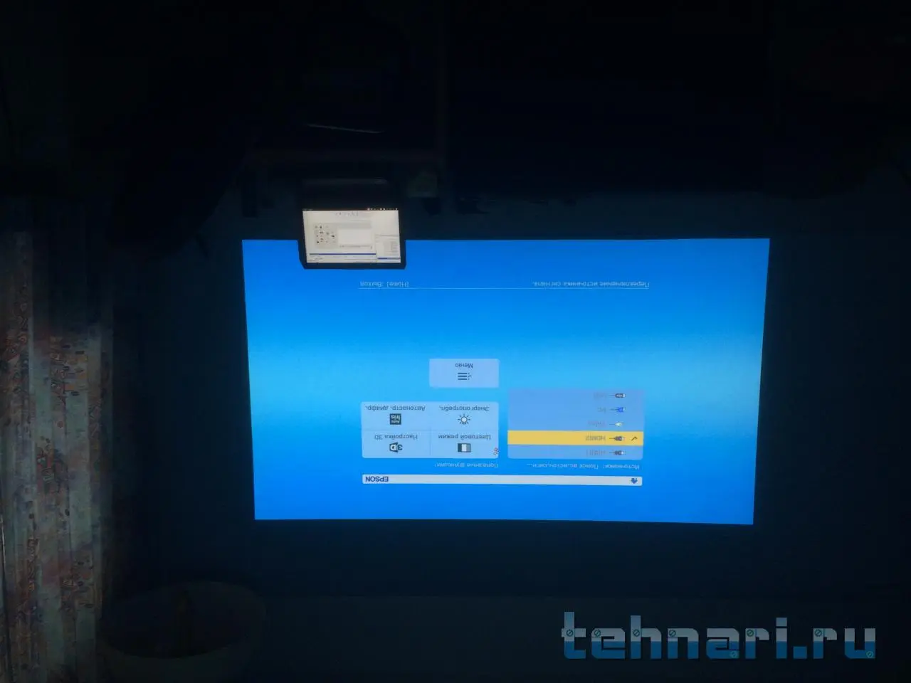

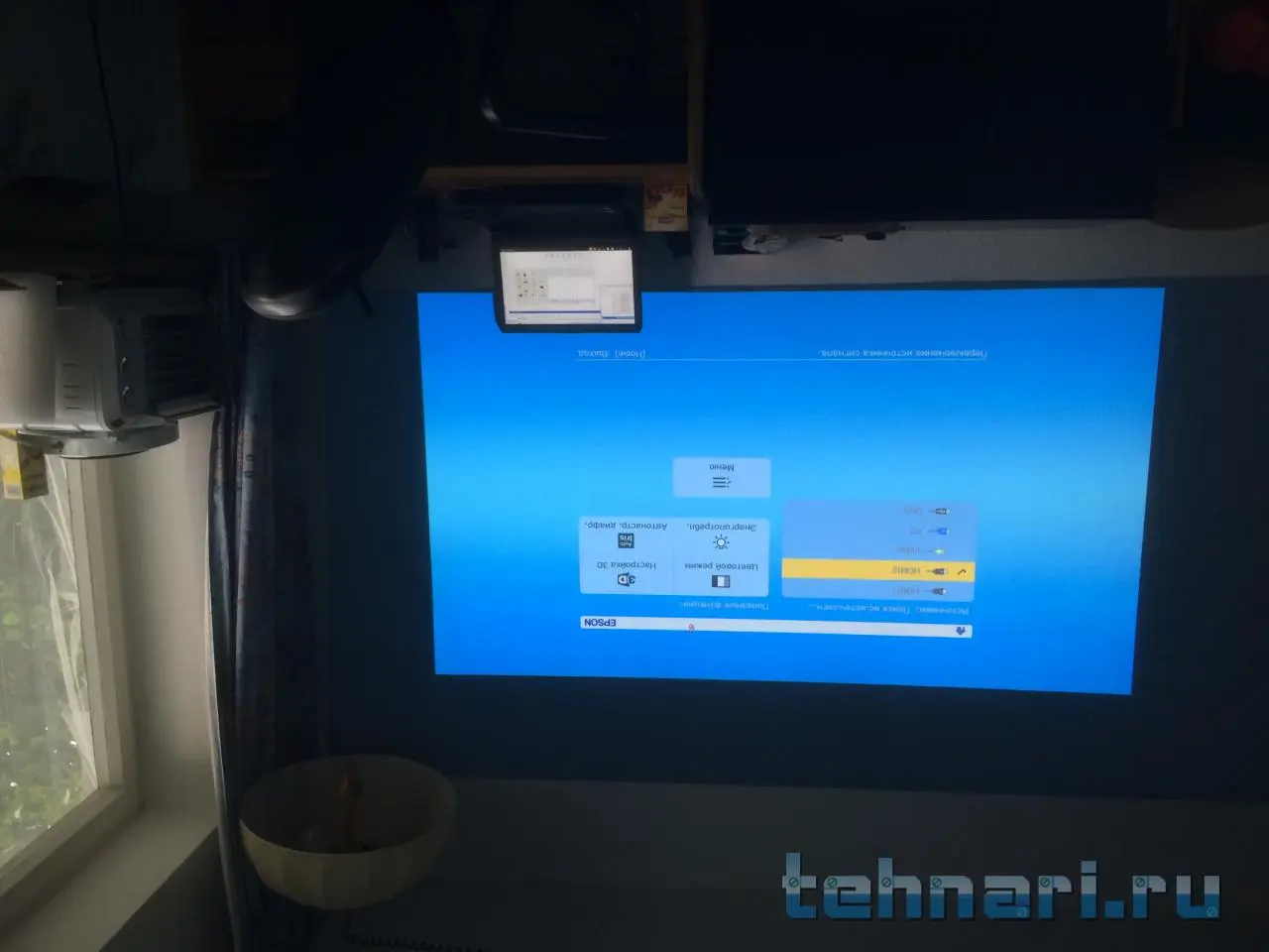

Вот так показывает. Завтра скину еще фоток с более удобным сравнениям. Первые фото вечером. В ярко режиме а потом в эко. Вторые в пасмурную погоду с закрытыми и открытыми шторами. Там где при свете пытался показать картинку как есть по яркости. Так что примерно так, но лампа так сильно незасвечивает и картинка по ярче. Все верх ногами так как с телефона. А через проги лень переворачивать.
В телефоне нормально все, а как скидываешь уже нет, что за дебелизм.

Ну так а собственные впечатления то?
Я писал в общем в сообщение #1669. Могу повториться в освещенном помещение супер на порядок лучше. В темноте я хотел добиться больше глубины черного, но все таки это зависит от проектора, а вот картинка в общем впечатление хорошое более насыщенная и яркая, но это нужно сидеть прям под проектором. Буквально если сдвигаешься на 40 см от центра уже ощущается потеря яркости, но она незначительная, а вот если метр тогда чувствуется разниться. Завтра буду перемещать полку для проектора, что бы еще больше опустить и поставить по центру, а не с горизонтальным смещением. Минус хотя чем дальше от экрана он проподает-это блестки особенно в ярких цветах, но я сильно не обращал. Думаю если до экрана будет 4 метра их уже не будет видно, как у меня на 3 метрах. Если кто боится, что яркий проектор и будет сильно ярко, то такого нет. Ночью скину фото пример одного темного кадра как раньше было и сейчас.
