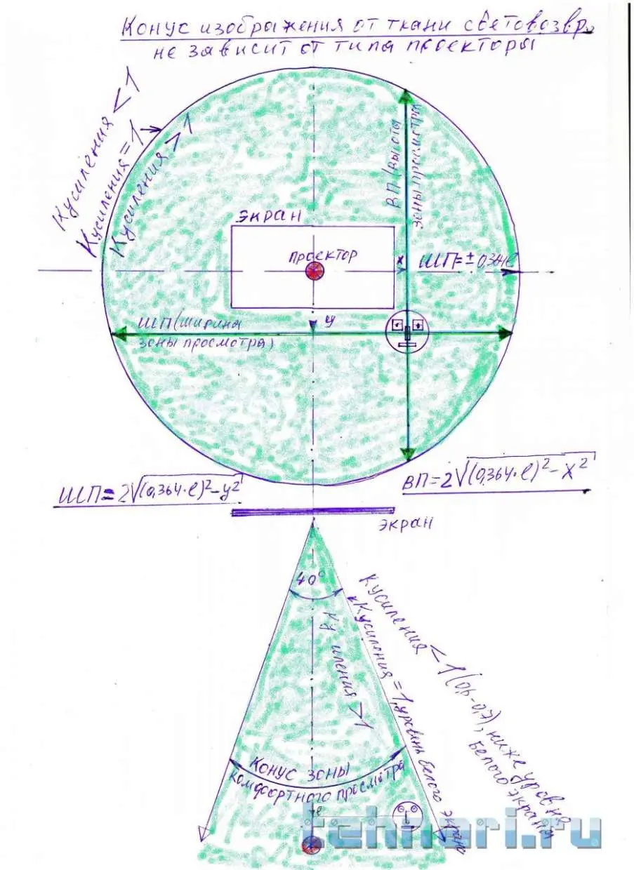

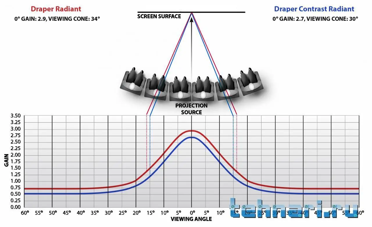

Его просто нет у меня,а вешать кусок белой ткани не захотел. Офисная белая бумагу посчитал не хуже,а лучше . а если импортная,то и одного стандарта по белизне, что очень важно в данном случае . Белые экраны тоже разные бывают,одним кажутся белые,другим сероватые. И как ни странно белая бумага дала слияние яркости на ней и серых и светлосерых тканях ,что не различишь,именно при+-20гр . Полное совпадение с Кусиления =1 на этом графике.

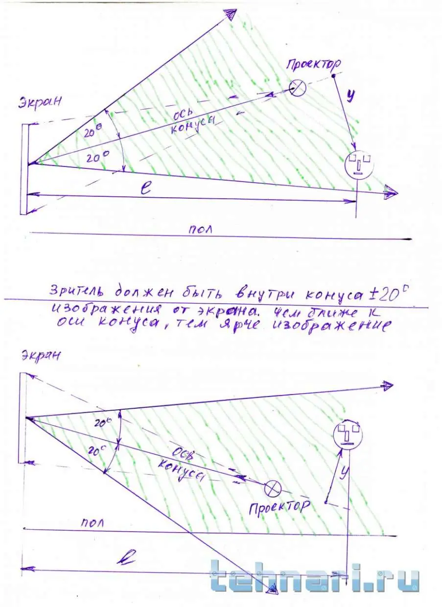

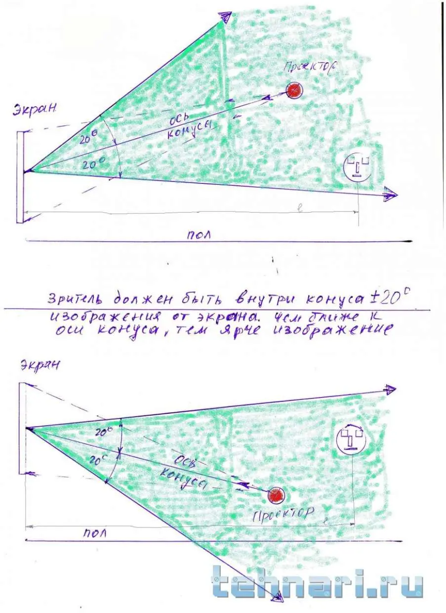

Уточнил некоторые размеры.А теория в приведенных формулах одна,даже для 822.

Про угол обзора -Вы меня не услышали...Угол обзора это угол где усиление снижается до половины от максимума(не о каких белых листах для сравнения речь не идет...)Можете сравнивать хоть с мамонтом.

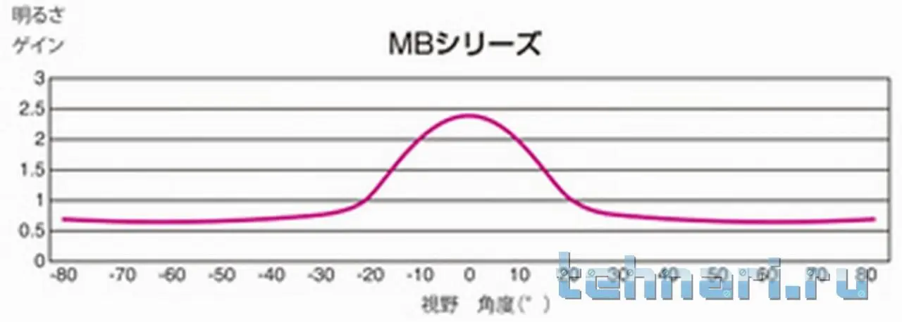

utybr в рисунках выше есть принципиальная не точность(может ввести в заблуждение) и если бы все было так как на рисунке то проблем бы не было..Надо указать что максимум усиления находится у линзы и это усиление стремительно снижается удаляясь от линзы проектора...Под углом от оси более 30 градусов усиление экрана будет около 0.5-0.7 и остается далее постоянным,по этому наблюдать картинку можно с любого угла(зона видимости) и для ярких проекторов может быть ощущение очень широкого угла обзора(но мы постоянно путаем эти термины-речь идет о зоне видимости!)
Думаю что этой картинкой смог выразить смысл работы ткани(ткань собирает свет в пучек) По этой причине у проектора мы наблюдаем яркий ореол света(это точка фокуса)

К своим чертежам приложил 2 графика,показывающие уменьшеник усиления от максимума в центре до 1 при +-20гради меньше 1 далее. Неужель непонятно.Так что никакого утаивания нет.
utybr да нет тут утаивания или вселенского заговора..Мы постоянно говорим про уменьшение яркости под углом от оси...
