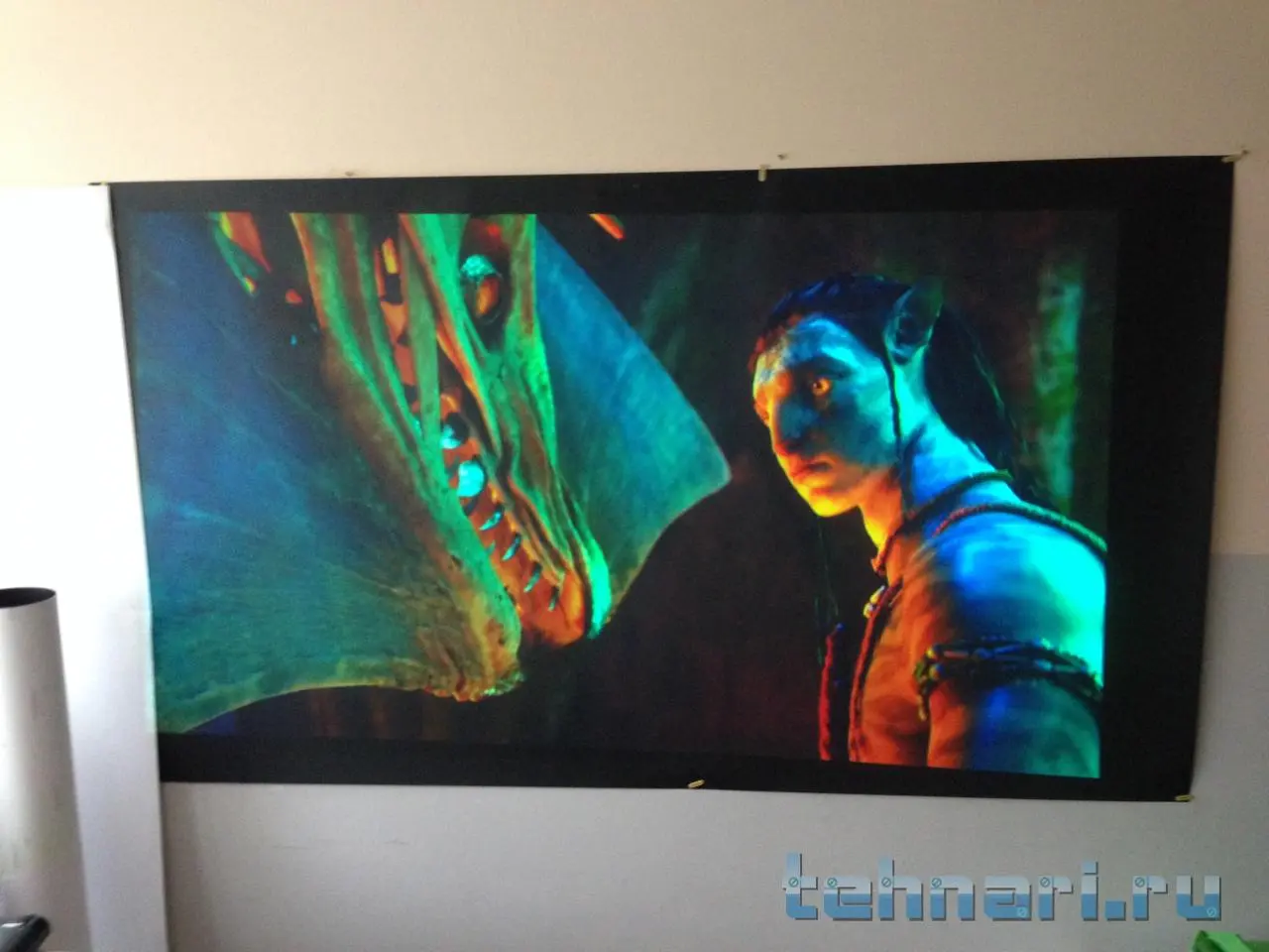

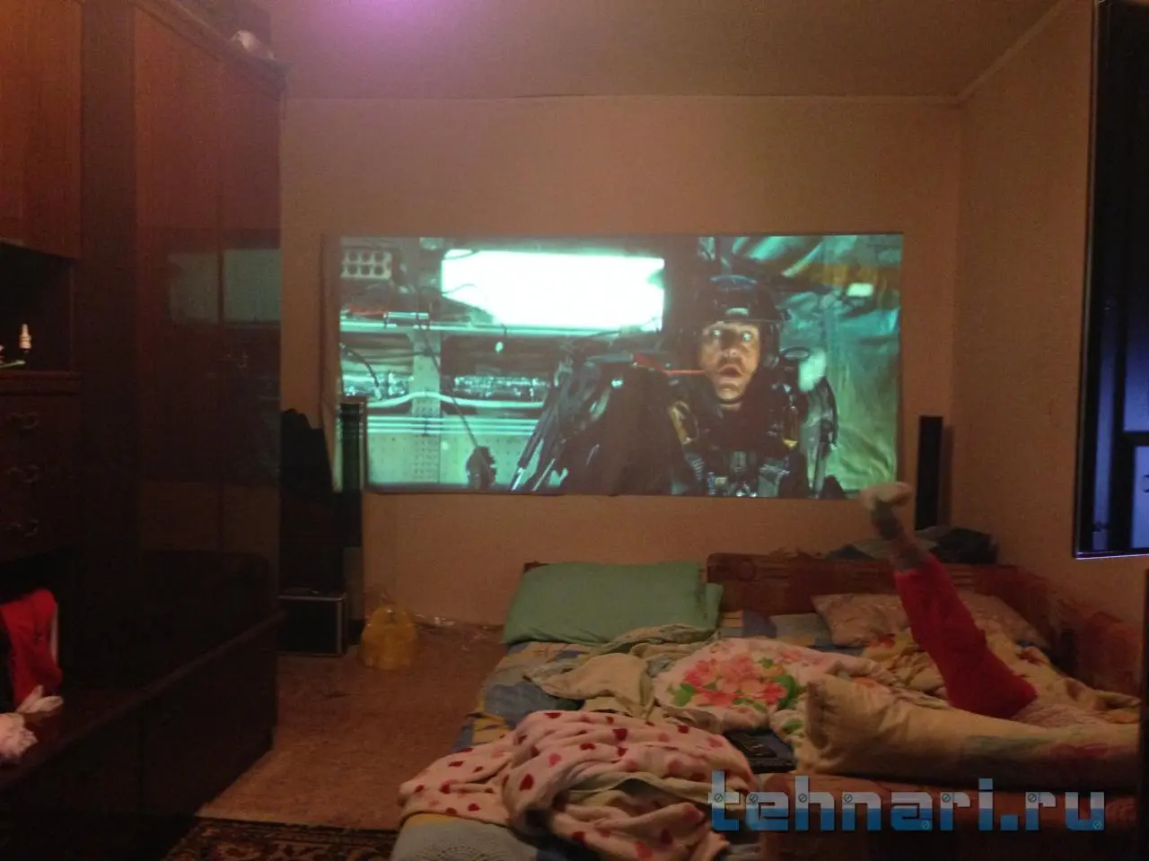

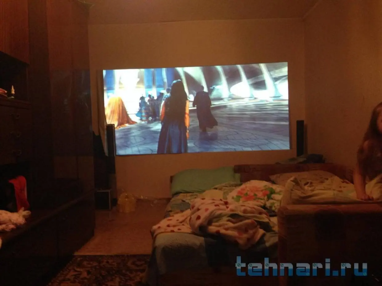

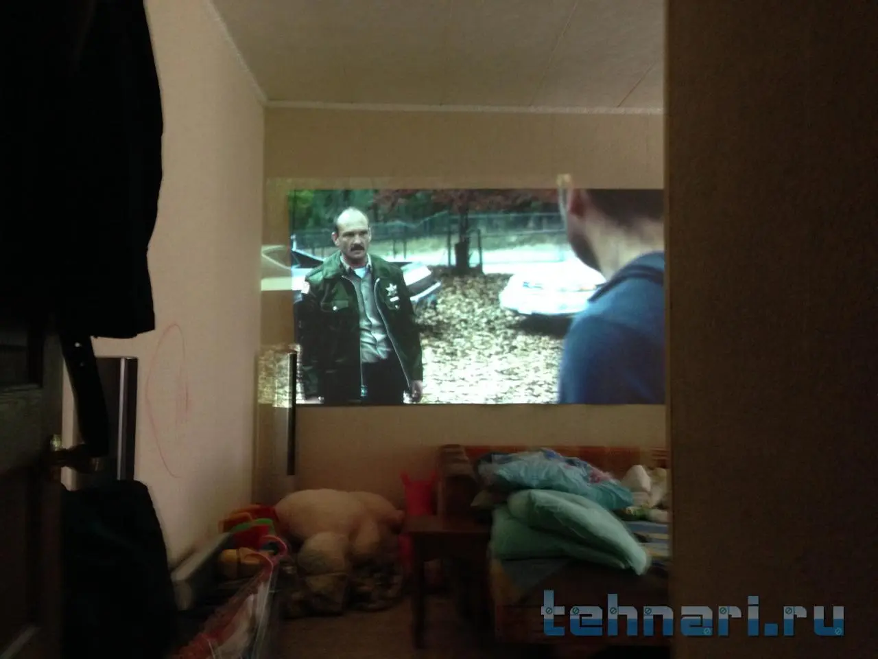

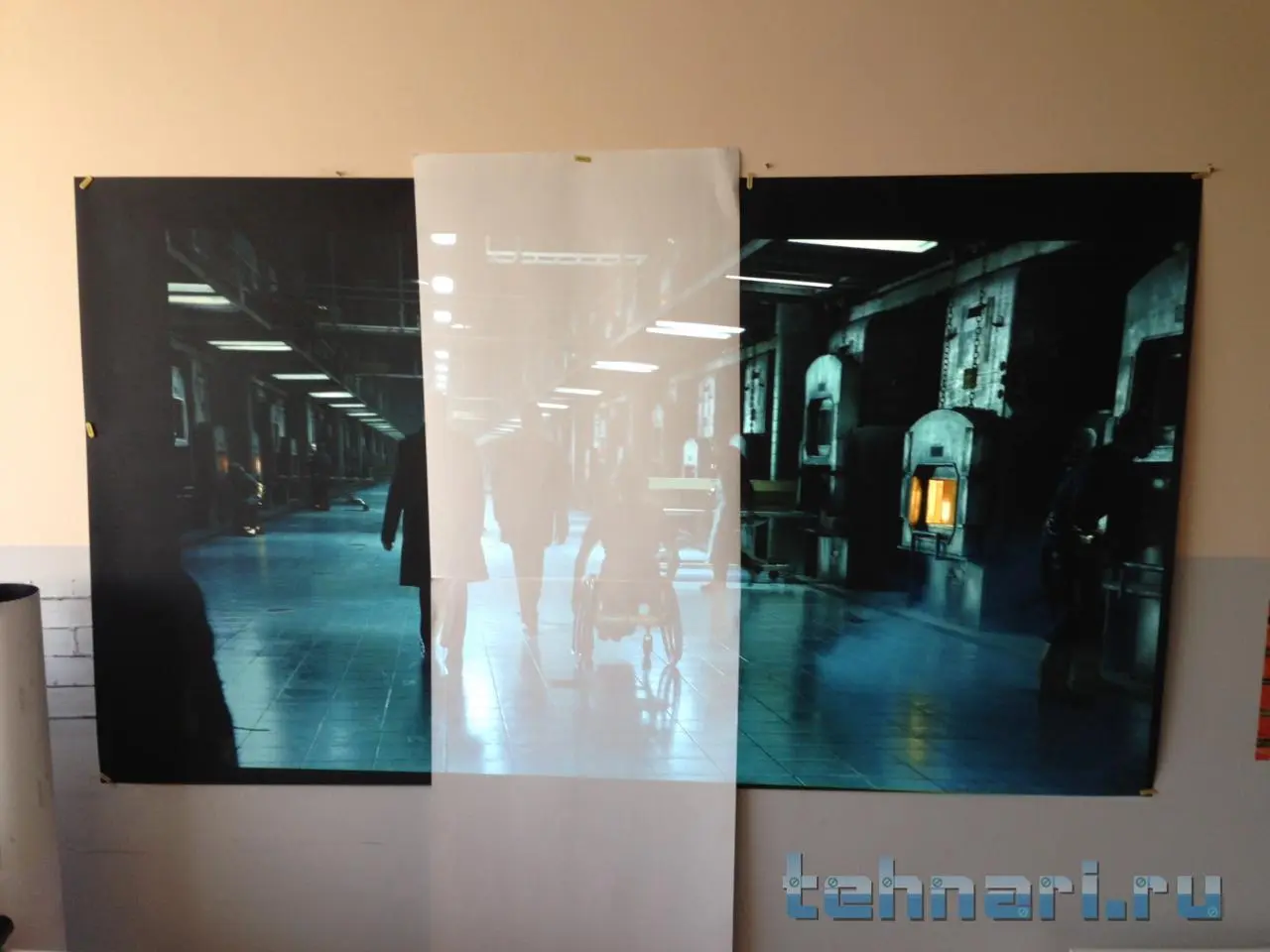

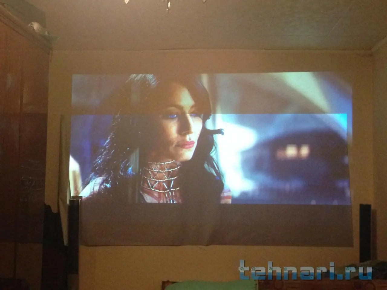

Voldemar правильно сказал что многие вообще понятия не имеют для чего и какой экран им нужен!!! Чёрный экран из плёнок работает хорошо только при освещении, как и любой световозвращающий материал!!!! У меня цель смотреть кино на даче именно при освещении!!! Не сильном но всё же при освещении!!!! В темноте этот контраст полностью пропадает!!!! Чёрный цвет в картинке это ОТСУТСТВИЕ СВЕТА И ЦВЕТА НА САМОМ ПОЛОТНЕ!!!!! Тоесть чем темнее полотно тем правильнее он показывает чёрный цвет!!! Соответствено при свете картинка более контрастной будет именно на пленке а не на ткани!!!! НО ТОЛЬКО ПРИ СВЕТЕ!!!!
Первые три фото это пленка остальные ткань!!!

Вот здесь 2,35:1!!!!!!!! 1,2 на 3 метра
