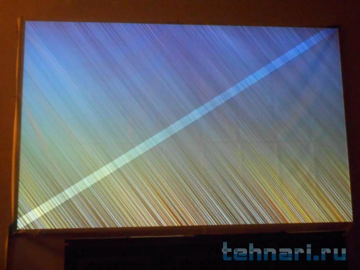

На мой взгляд приемлимая яркость, для, почти предельного, угла обзора!
DECIDE Буду проверять такой же но светлее(серый и светло серый) уверен что будет расширение углов и без пленки сверху...
Поэтому я говорил давайте капать в этом направлении!!! ОРАКАЛ состоит как бы из 3 слоёв!!! серебристая подложка, микросферы и плёнка чёрная ( всмысле дающая цвет) Я пологаю надо искать материал с сильным отражением для последующего его тонирования. Это ослабит эффект отражения и придаст этому слою тёмный цвет.
Такое ощущение что надо что то зеркальное но с рельефом!!! потом заматировать чтобы диффузия побольше была, потом немного затонировать для контраста и потом нужен отражающий слой!!! Вроде вот такие мысли!!!
Там просто плёнки глянцевые HCORE поэтому их матировали!!! Посмотрите моё видео которое вы просили! Там видно луч от фонарика отсвечивает жёстко!!
Я наверно для успокоения души куплю этот экран из ОРАКЛА 5500 чтобы посмотреть на большой экран и в своих условиях!!! И тогда пойму надо оно или нет!!! Для просмотра из определённого расстояния вполне приемлемо!!! Но искать что то другое полюбому нужно!!! Может 3D TEK поэтому использовали люменофоры, поскольку появлялся эффект дифузии??? Ровно противоположный от ОРАКЛА!!!
DECIDE нет нужна сразу матовая такая и верхний слой пленки замылит четкость..Надо аналог матовый искать( может Aslan?)
DECIDE есть еще такая фирма подобное выпускает -ARLON....
Но сразу матовую смотреть без всякого глянца.

voldemar72664 я когда это глазами своими увидел честно обалдел от эффекта...Но буду пробовать или ткань такую найти или сразу матовую пленку...Мне углов обзора достаточно(но проверил на ленте,не знаю так же пленка работает или тканная лента не много другое...Яркость раза в два-три выше и если даже с краю дивана смотреть падение не ощутимо на столько что смотреть нельзя ..Выглядит очень офигенно...Краской не достичь такого эффекта будет при такой яркости горячее пятно...На ленте нет горячего пятна это видно на фото где лента по диагонали...

При наложении сверху матовой пленки углы не шире только четкость падает и черный высветляет...Надо искать покрытие по подобию свойств.Может тканная лента имеет фактуру и это так же влияет..Надо искать.
voldemar72664 я когда это глазами своими увидел честно обалдел от эффекта...Но буду пробовать или ткань такую найти или сразу матовую пленку...Мне углов обзора достаточно(но проверил на ленте,не знаю так же пленка работает или тканная лента не много другое...Яркость раза в два-три выше и если даже с краю дивана смотреть падение не ощутимо на столько что смотреть нельзя ..Выглядит очень офигенно...Краской не достич такого эффекта будет при такой яркости горячее пятно...На ленте нет горячего пятна это видно на фото где лента по диагонали...
Признаю был не прав!!!!!!!!!:tehnari_ru_509:
Горячего пятна нет даже при расположении проектора в 3 метрах от экрана! И по поводу матовой пленки сверху! Оракал эе покрыт ей и четкость то на высоте!!!

voldemar72664 у Вас экран изогнут и думаю что по краям из за этого будет сильно падать яркость..На ровном прямом экране вполне хорошо.
DECIDE я прикладывал матовую которая есть и сильно замыливает...При этом совершенно на углы не влияет...

Да но это же виниловые автомобильные плёнки!!! ни разве есть светоотражающие???
Я больше чем уверен что если Oracal один будет черный а второй скажем светло серый то на втором углы обзора автоматом шире будут
В таблице углов отражения оракла написано что белый имеет около 30 градусов, черный 3-5. Я вот думаю по этому поводу если взять за основу белый оракл? А с чрезмерной яркостью бороться какими нибудь тонировочными пленками.
Саш ты прикладывал к полоске ткани??? Ткань то вроде сама по себе немного матовая вроде??? Я щас говорю за плёнку 5500 там сверху матовая плёнка! Вот в этом варианте работает как раз хорошо!!! и не мылит, и чёткость отличная!!!!

Плёнку надо клеить в обязательном порядке на максимально схожую поверхность с стеклом, от этого будет зависеть результат, так по крайней мере с ораклом и 3m
А что разве ЛДСП не подойдёт??? Я пробник на него клеил!!! Тоже хорошо!!!! Вопрос на долго ли!!! наверно надо что то плексиглаза!
