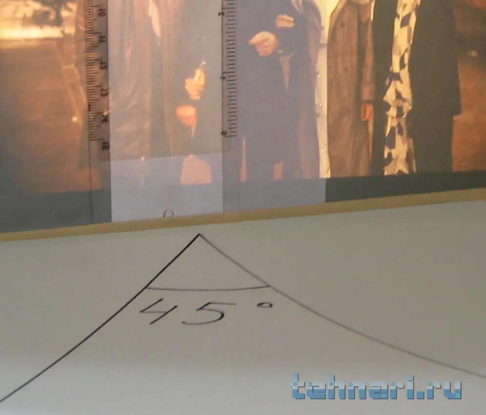

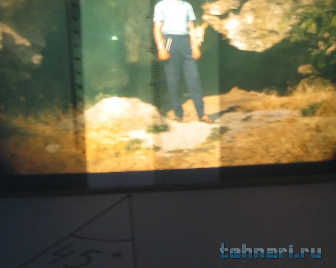

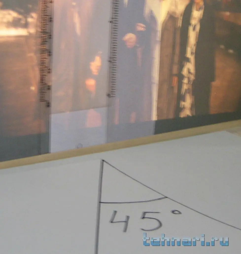

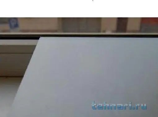

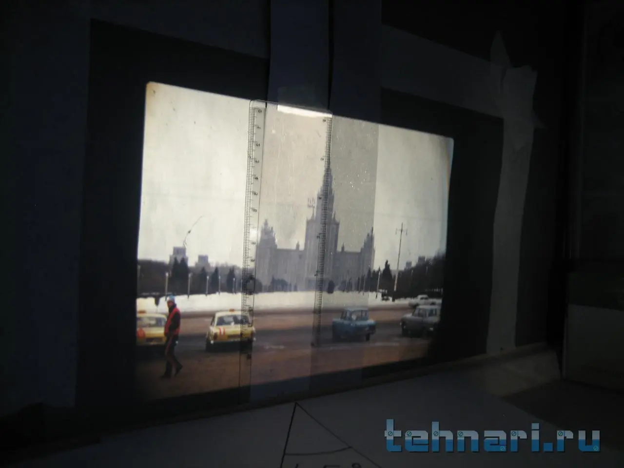

Ну что SSN, перспективно?

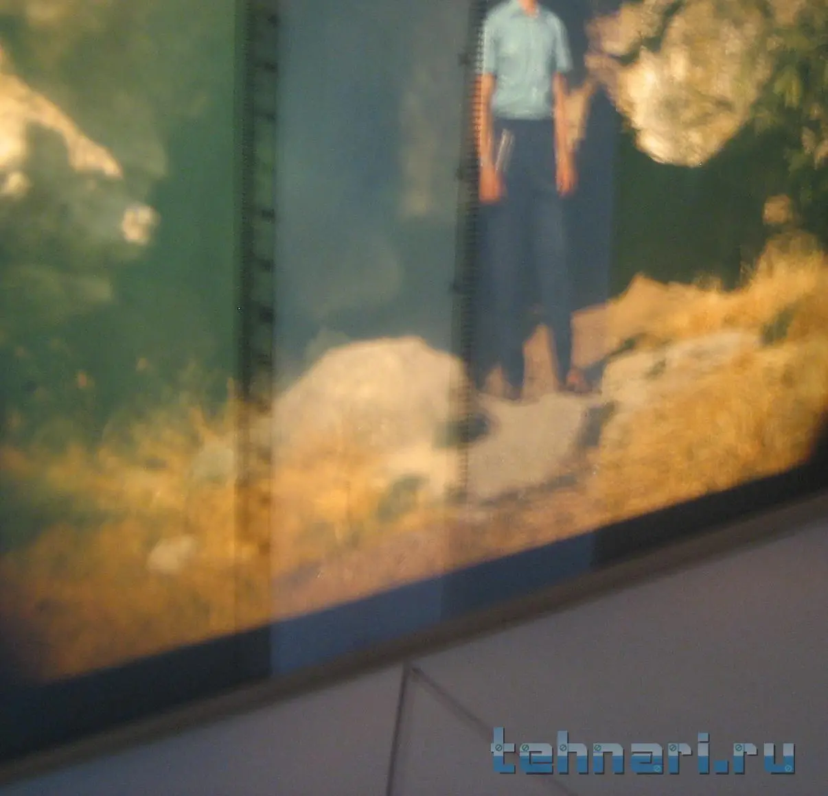

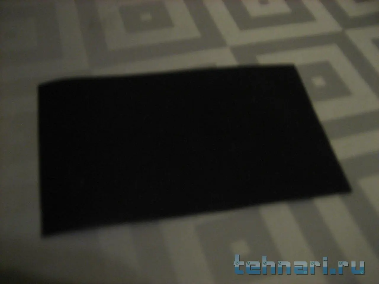

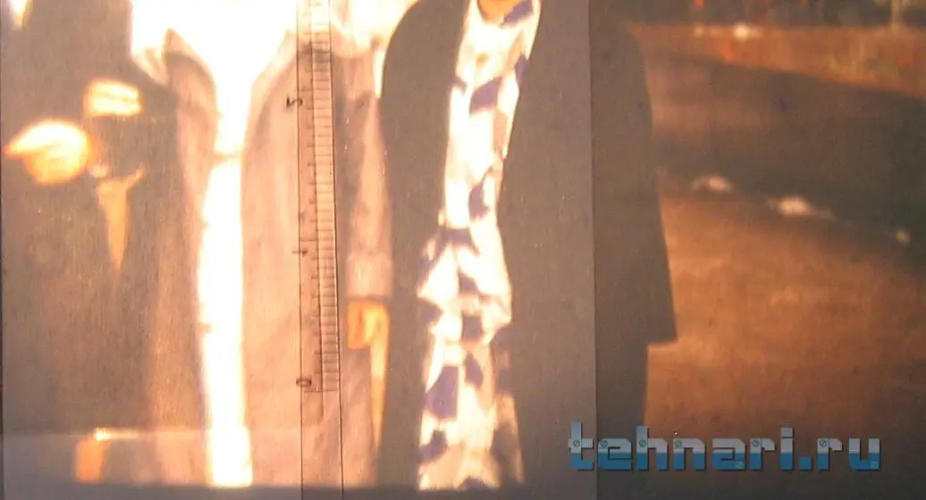

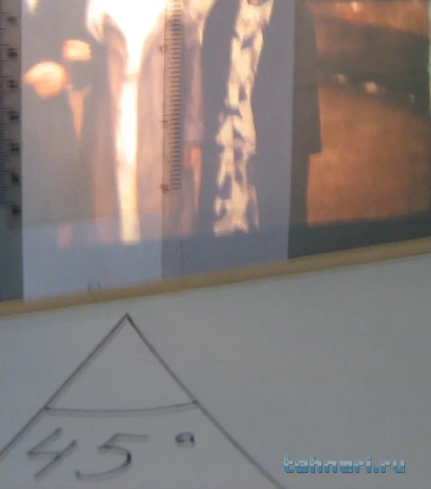

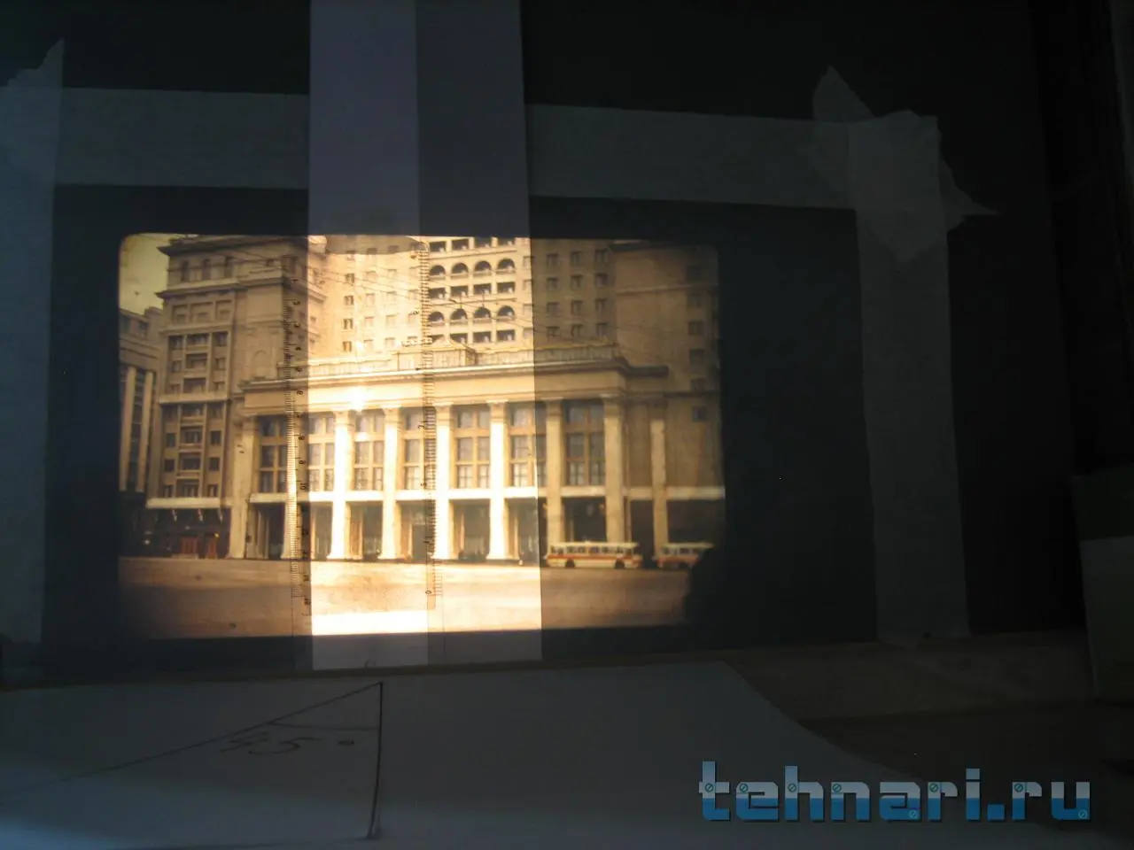

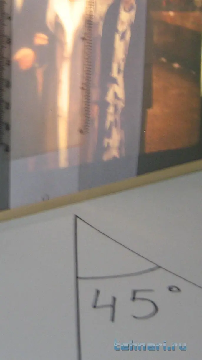

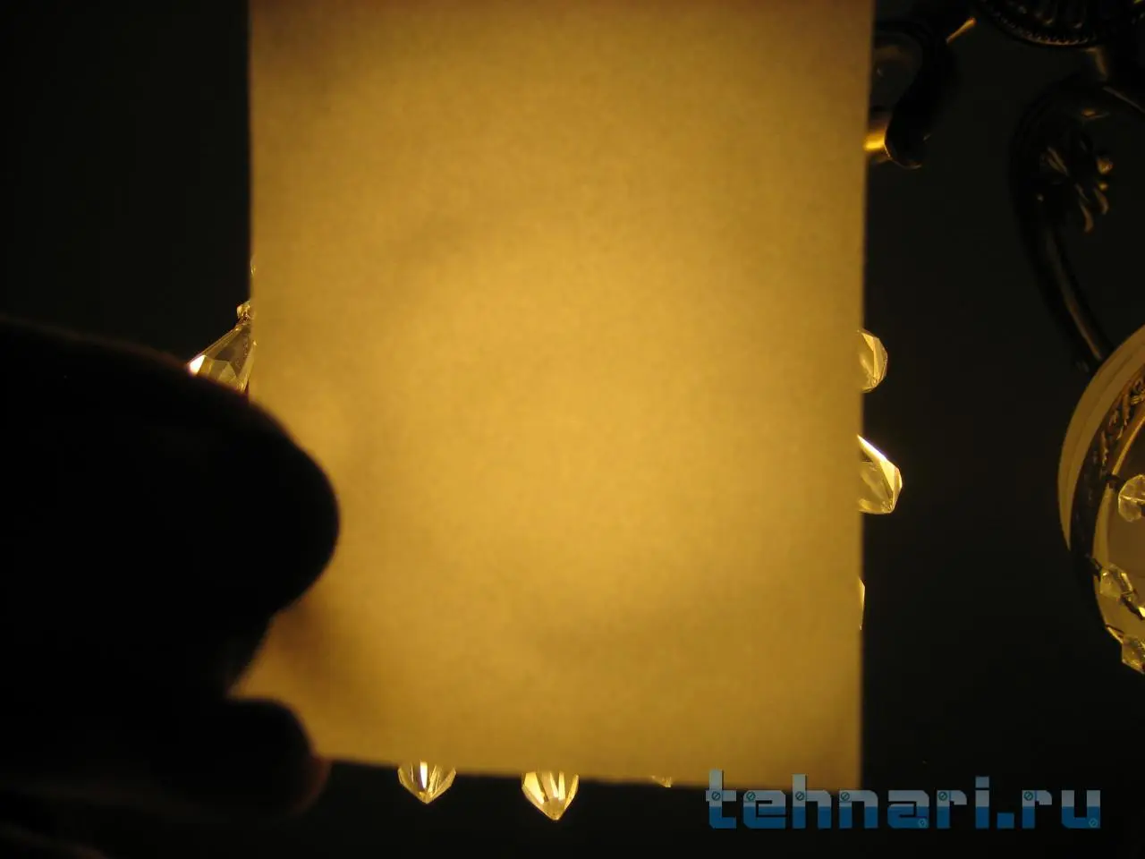

Думаю,что да! Сейчас поиграл перед линзой пленкой, прижатой к линейке - совсем другой эффект и углы на месте и яркость не так падает как без линейки...

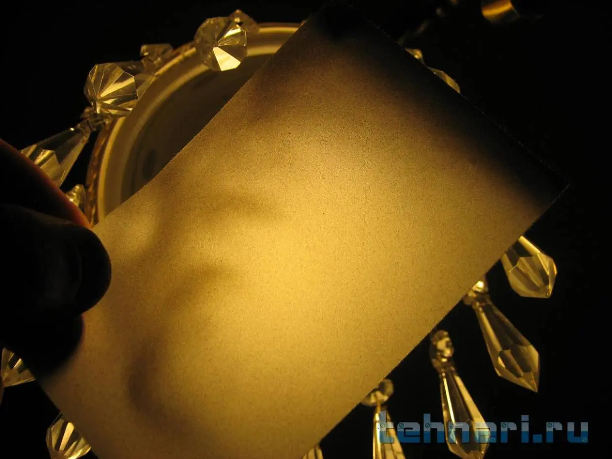

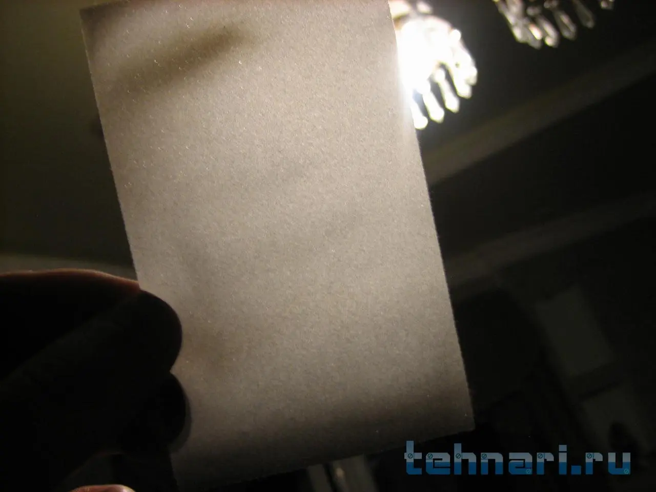

Посмотрел образец пленки обратной проекции 3М , дорогущая - больше 1000Евро за метр. Она тоже шершавая, как будто ее наждачкой терли 20 минут...
Что то во всем этом есть общее - дифракционная решетка ....Ну свойства волн (дифрация, дисперсия, интерференция) Фото пленки обратной проекции...

Не понял, вы какую то пленку накладывали поверх линзы Френеля?
Завтра пошкурю пленку (вертикальные углы не нужны)

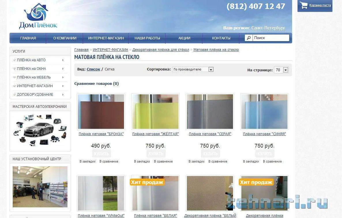

Так никто и не ответил или я проморгал. Какой пленкой ламинировать чтобы сделать матовой оракл 5500.
Кому интересно тут разговор о холодной ламинации Ссылка на сторонний форум удалена

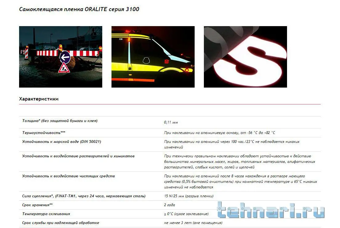

Залим для Вас предлагаю более светлый вариант это белая пленка с шариками+оконная пленка матовая серая...Получиться светло серый экран с отличной яркостью и контрастом..Для более слабых проекторов лучше с такого начать.. пленки ORALITE серии 3100 представляют собой самоклеящиеся пленки с высоким уровнем отражения, обладающие превосходной устойчивостью к атмосферным воздействиям, а также отличной коррозионной устойчивостью и устойчивостью к воздействию растворителей. Система обратного излучения световозвращающих пленок ORALITE серии 3100 состоит из капсулированных стеклянных шариков катадиоптрического действия, которые частично запрессованы в слой из синтетического материала (класс RA 1, структура А, раньше тип 1). Гладкая поверхность световозвращающих пленок характеризуется высоким уровнем устойчивости к царапанию и ударной прочности, а также очень хорошими печатными свойствами.

Да нет! Думаю по яркости они одинаковые!!! Просто черная при просмотре в дневное время или при свете даст более глубокий черный цвет!!!!! Она не глушит яркость! Ну или если совсем чуть чуть!!!!
HCORE спасибо. Но как я понял её тоже надо ламинировать у нас в городе этого не делают. Планирую самостоятельно заламинировать так как в сети нашел инфу что это возможно. Но какой пленкой ламинировать? Как я понимаю для холодной ламинации нужна матовая пленка (а она бывает разная) с клейкой основой.
Залим концепт такой...На жесткий ровный лист оргалита клеите световозвращающую белую пленку ORALITE серии 3100, а поверх покрываете оконной матовой светло серой пленкой (посмотрите что есть в магазинах рядом) Думаю делая все аккуратно самостоятельно все сами наклеите..Без всяких ламинаторов..
Световозвращающий слой пленки ORALITE серии 3100 очень сильно поднимет яркость(что не помешает при слабом проекторе..) Потом подберете верхний слой (матовая пленка слегка расширит углы и яркость упадет но будет еще очень высокой..)
Вам лучше усиливающий экран сделать,потом можно потемнее еще слой пленки нанести если захотите черный поднять(ну пробовать нужно..)

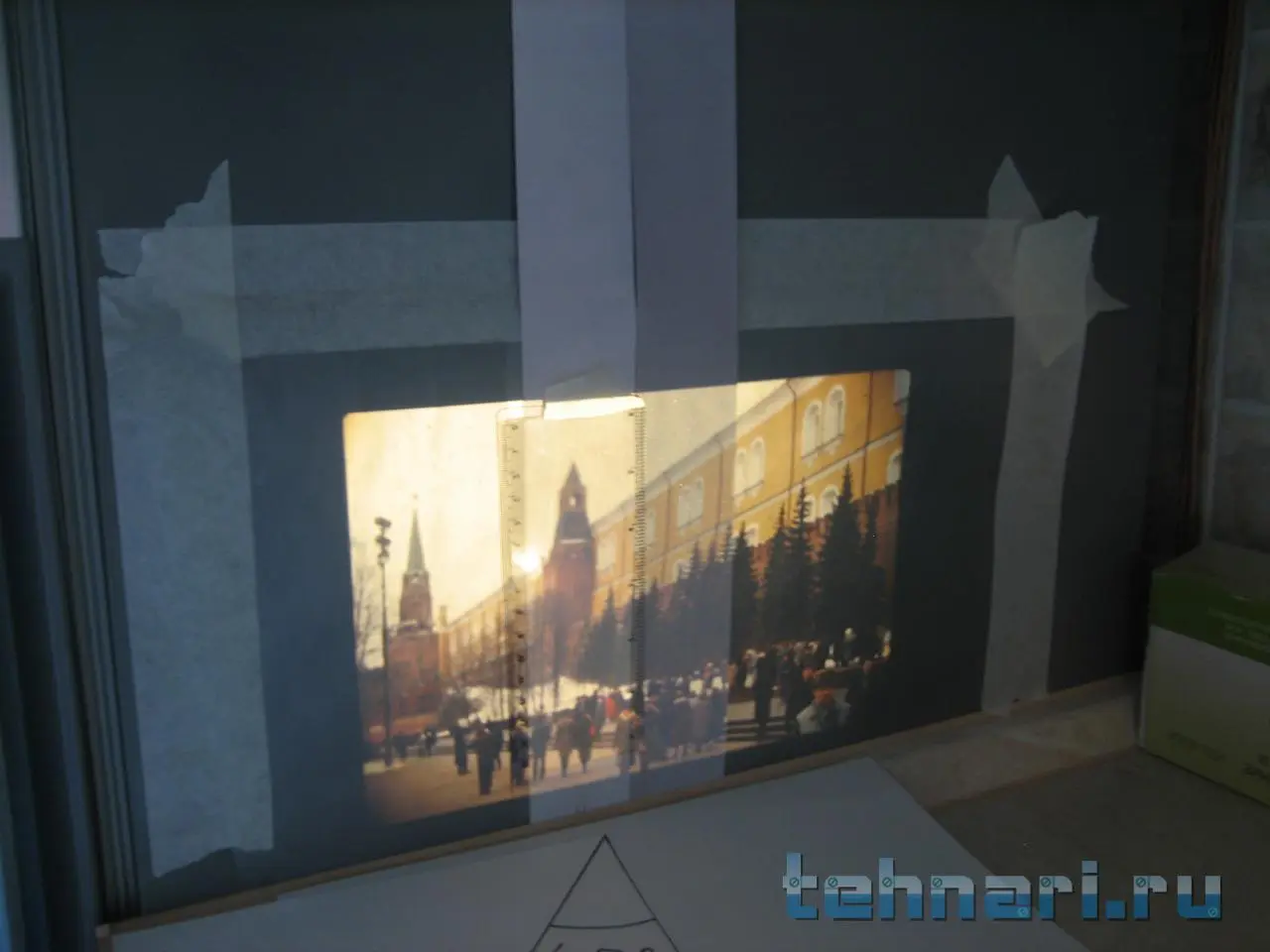

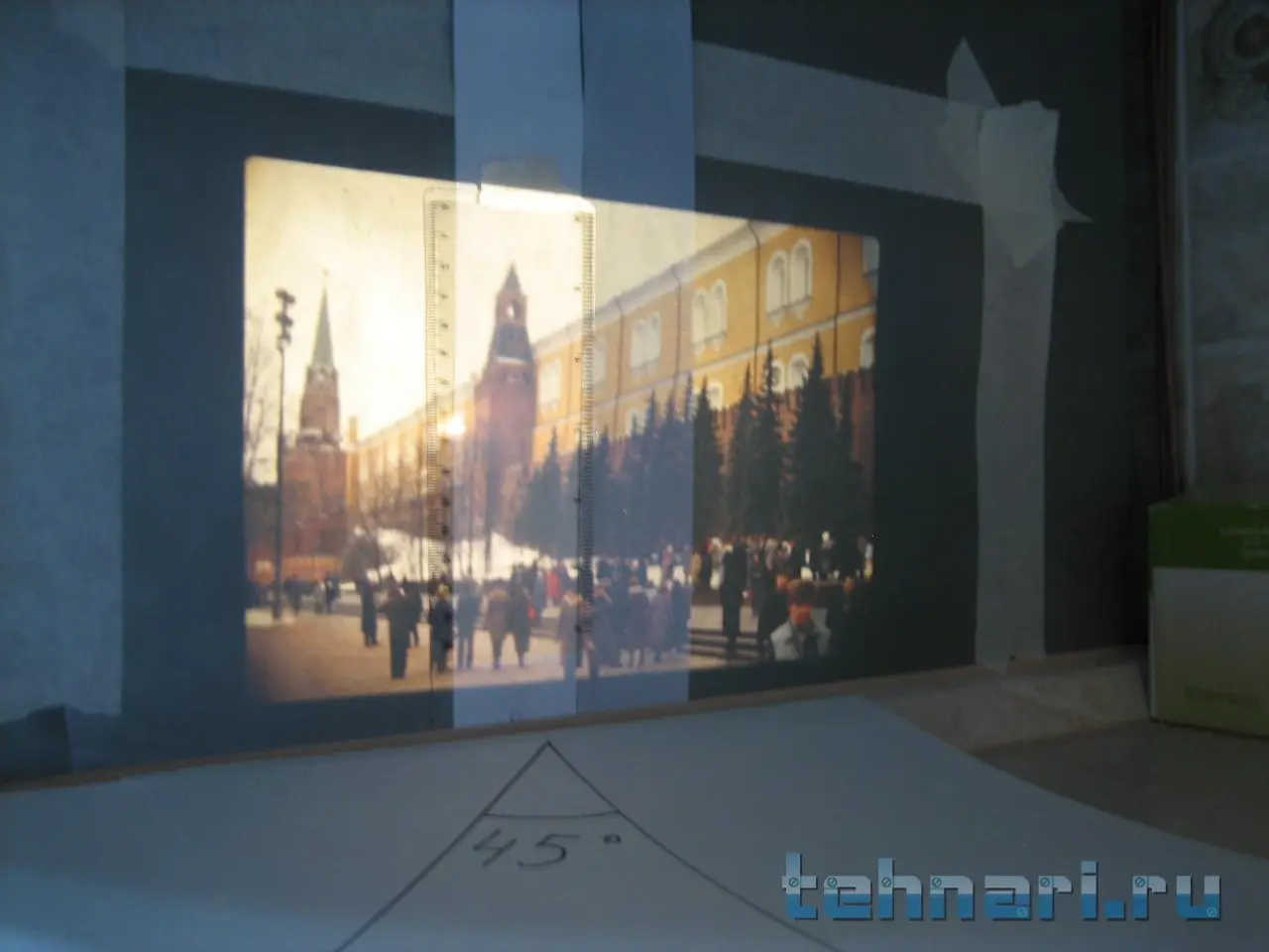

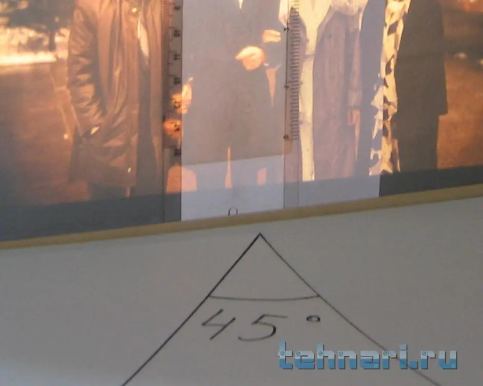

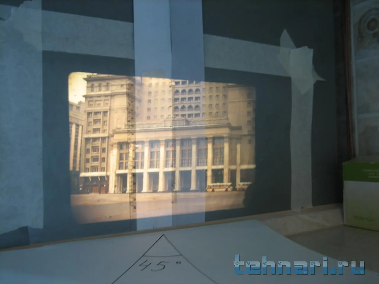

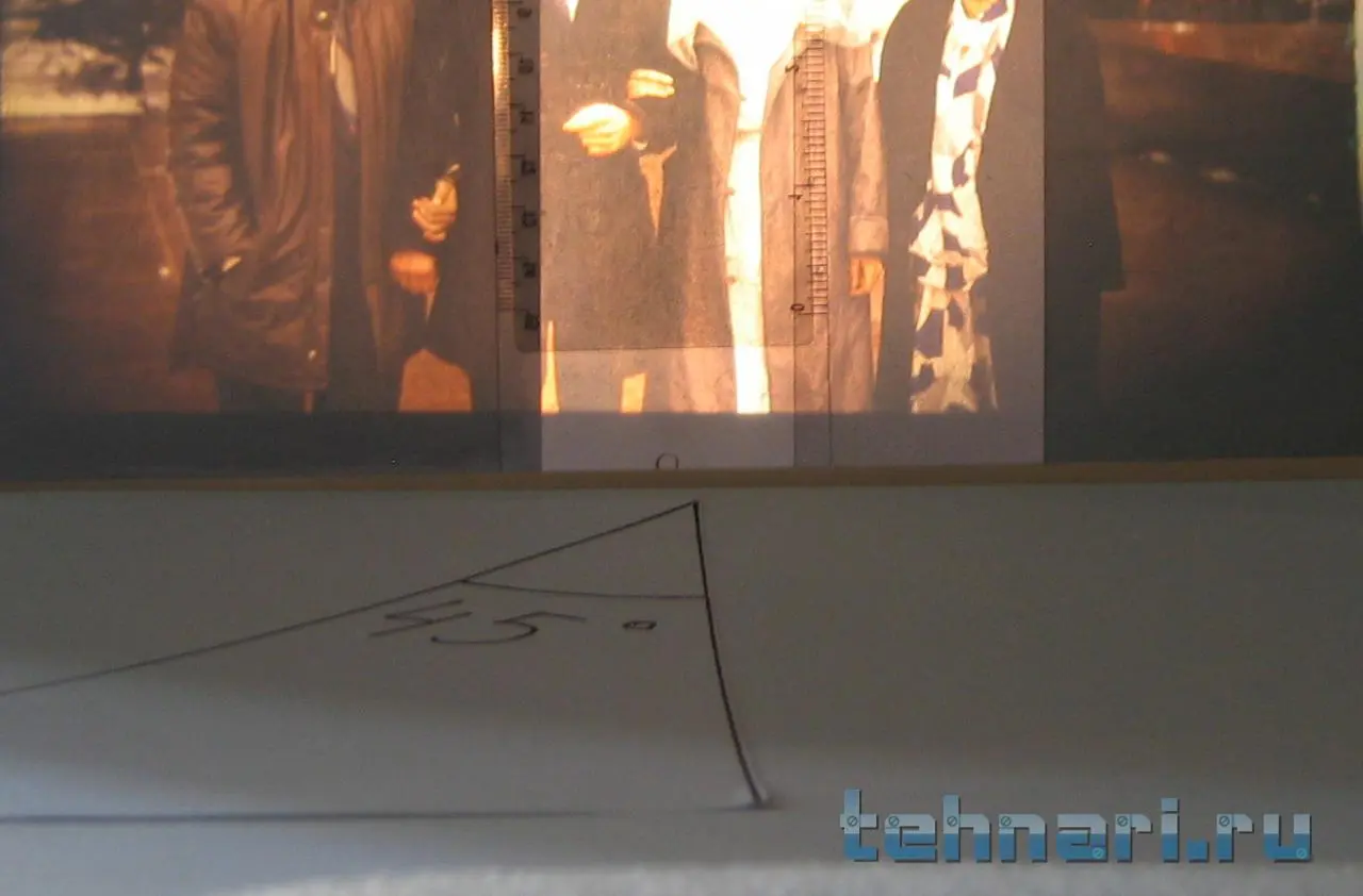

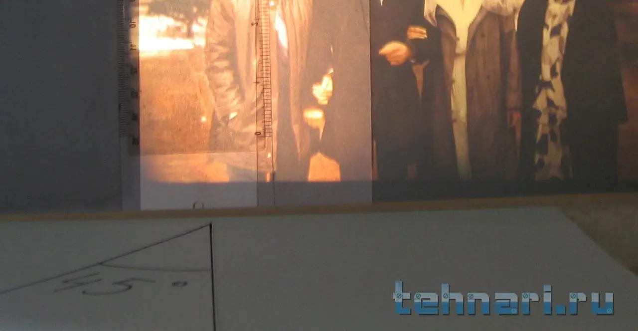

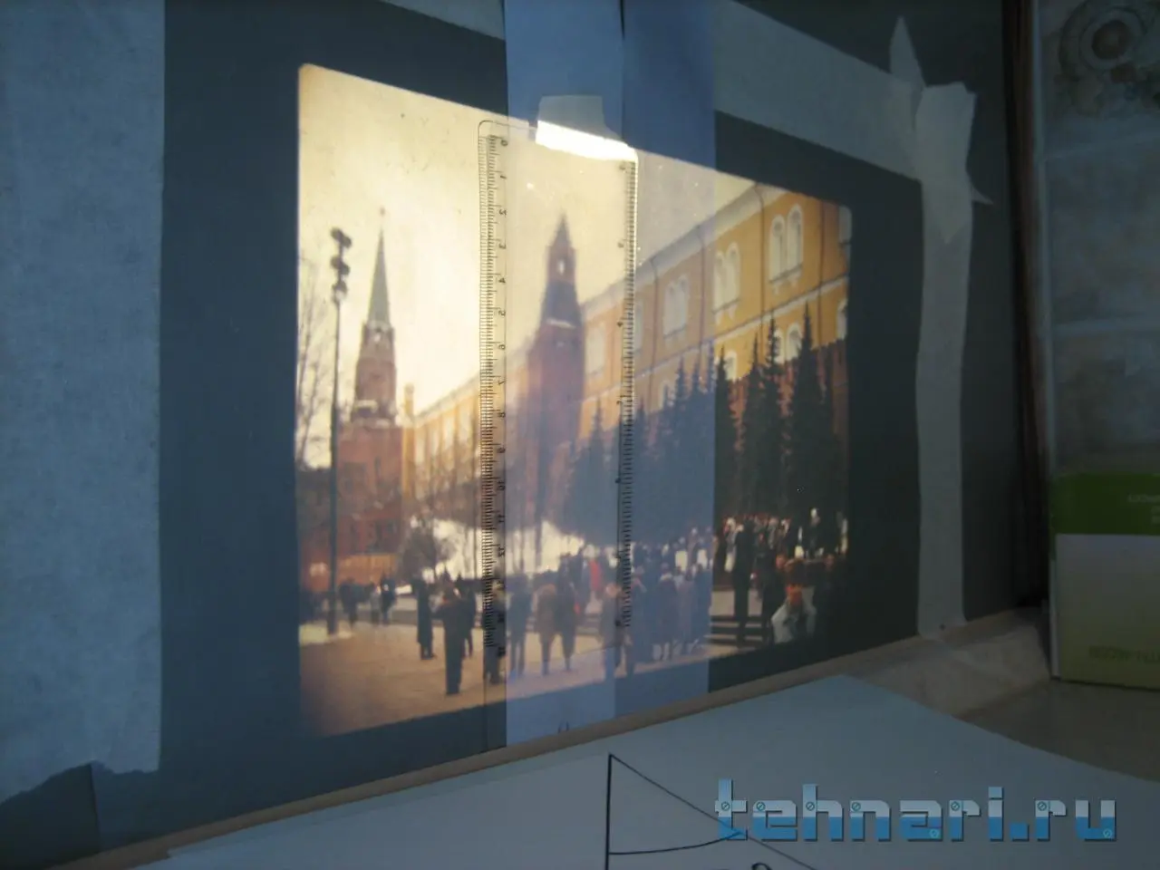

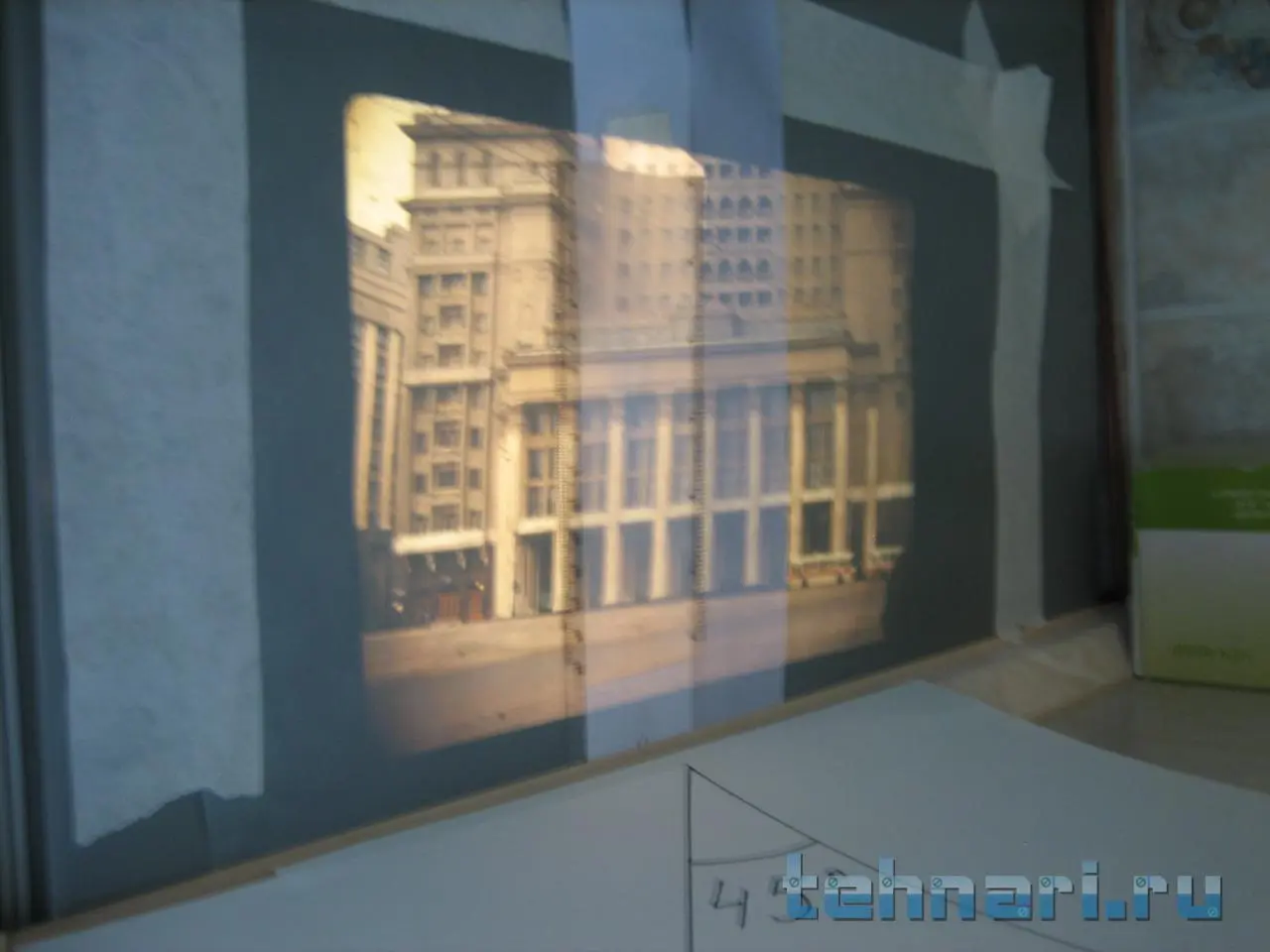

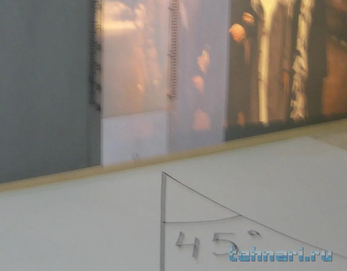

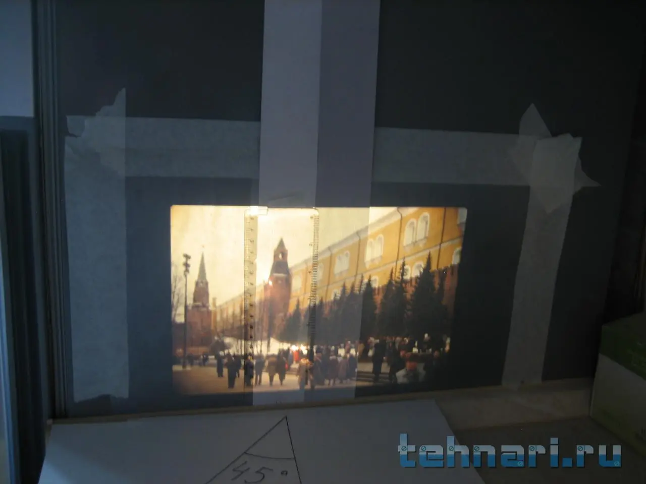

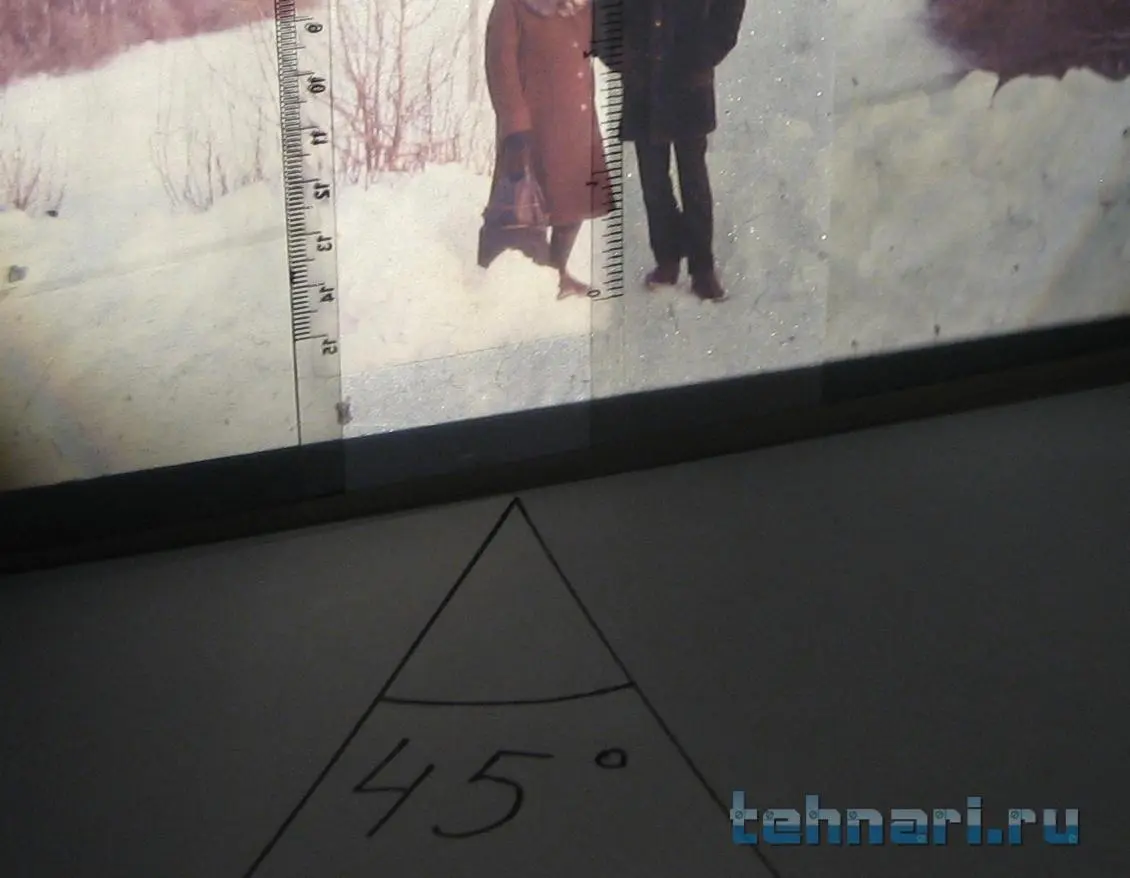

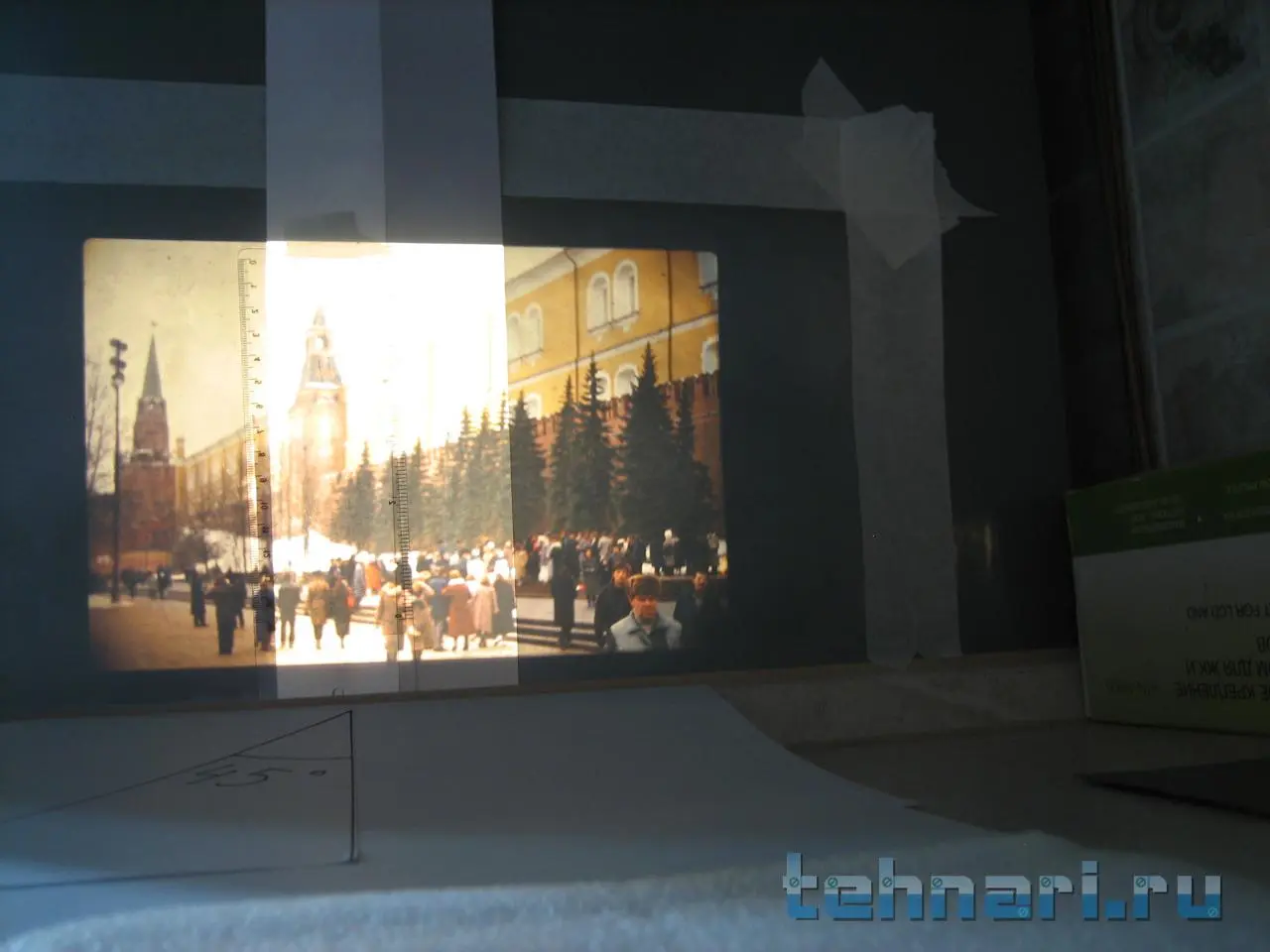

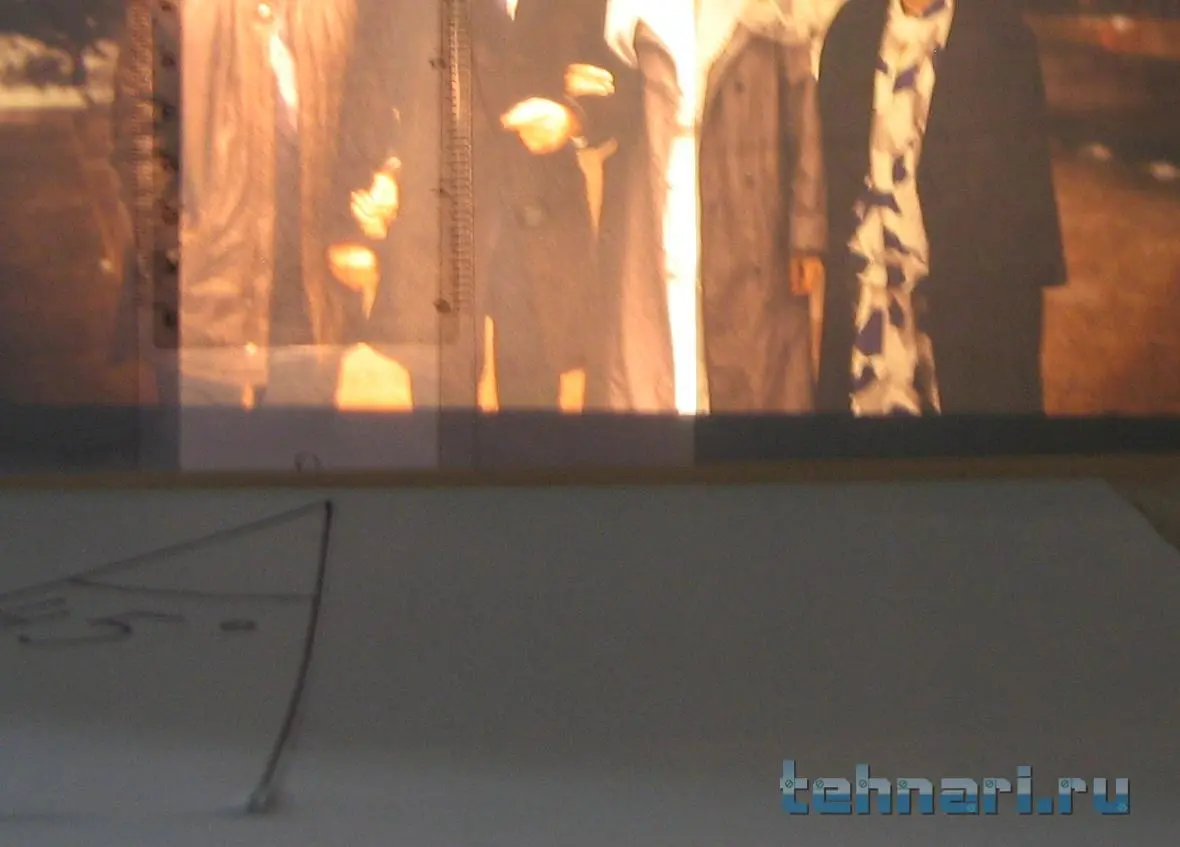

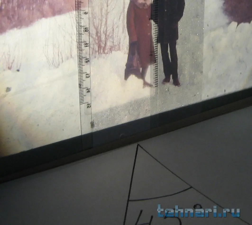

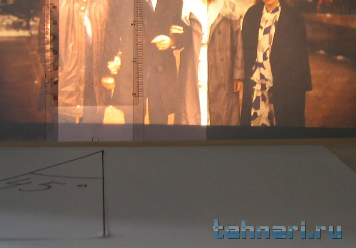

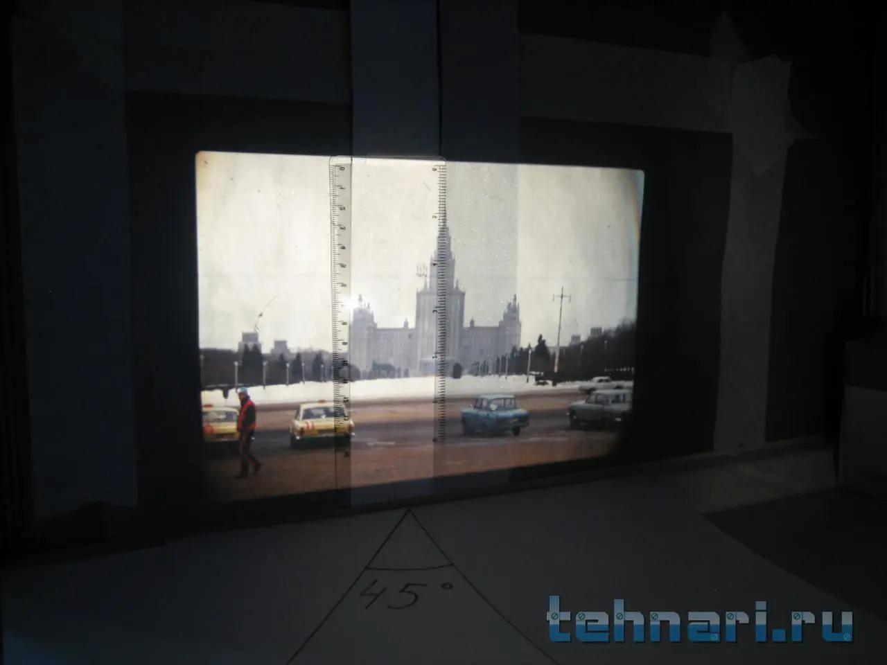

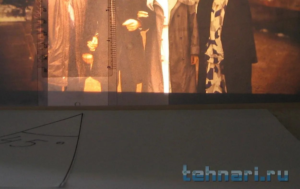

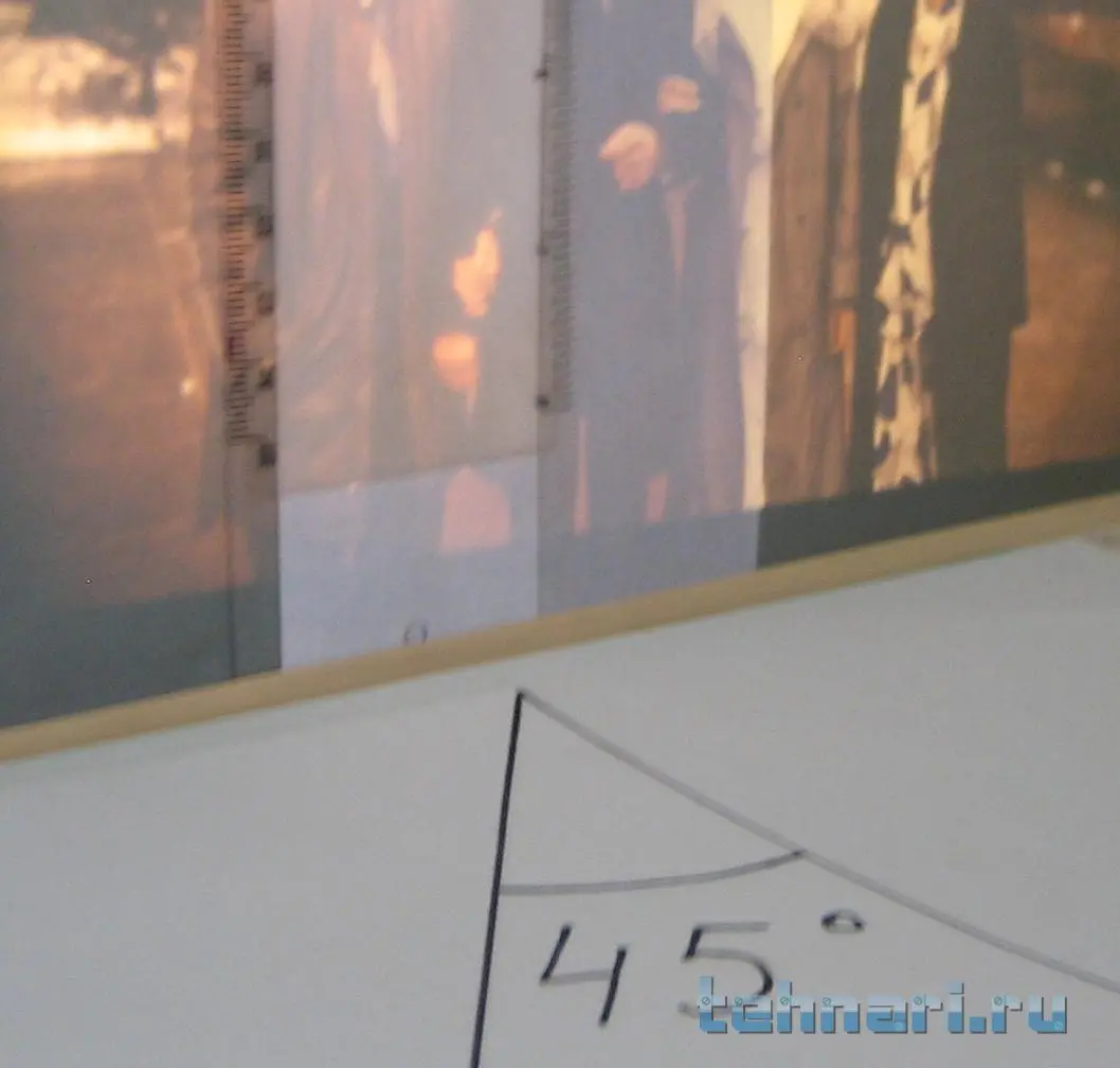

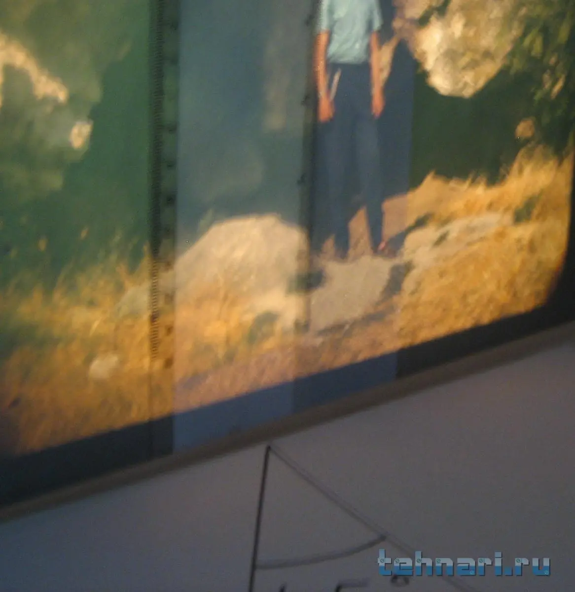

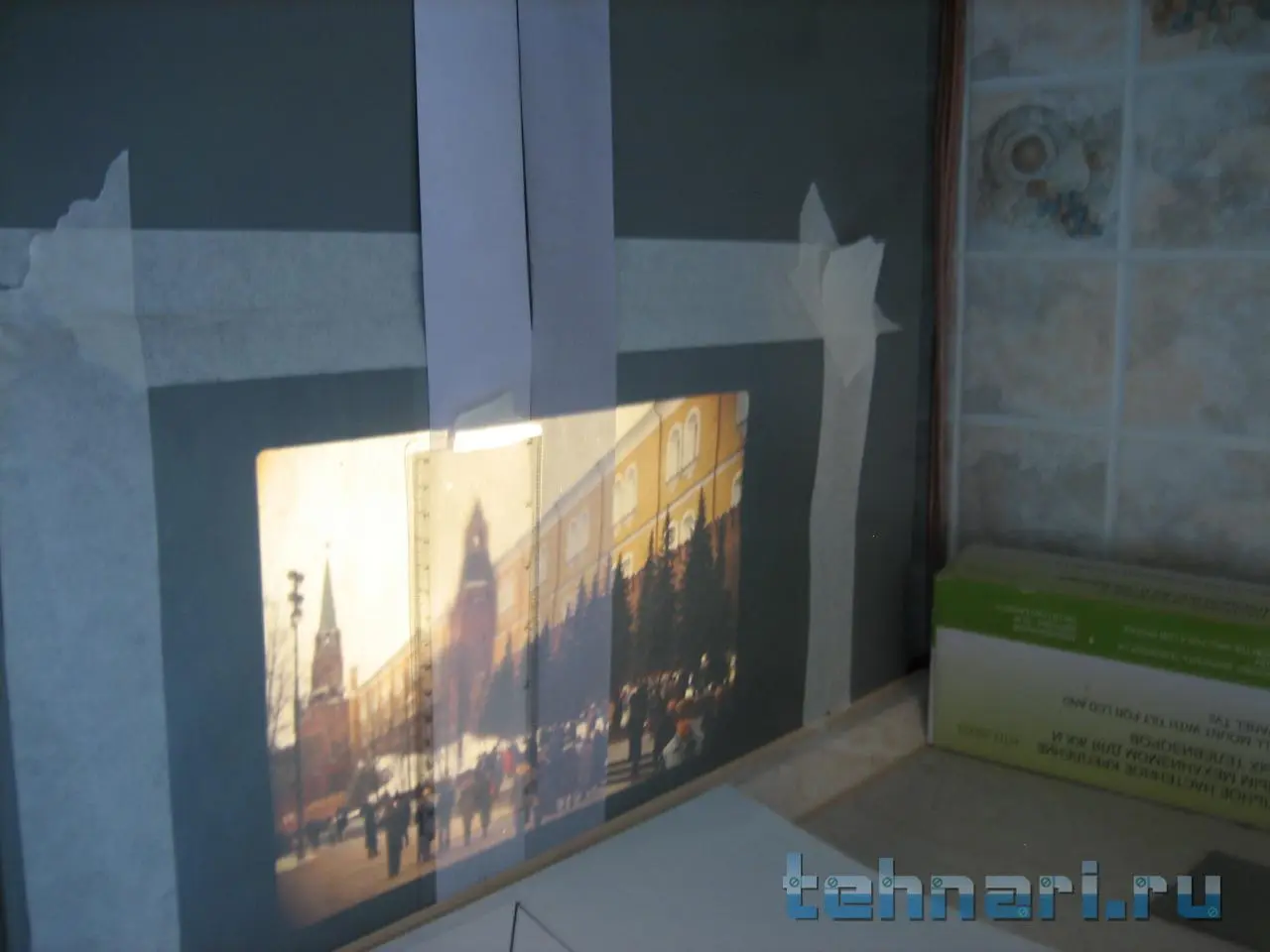

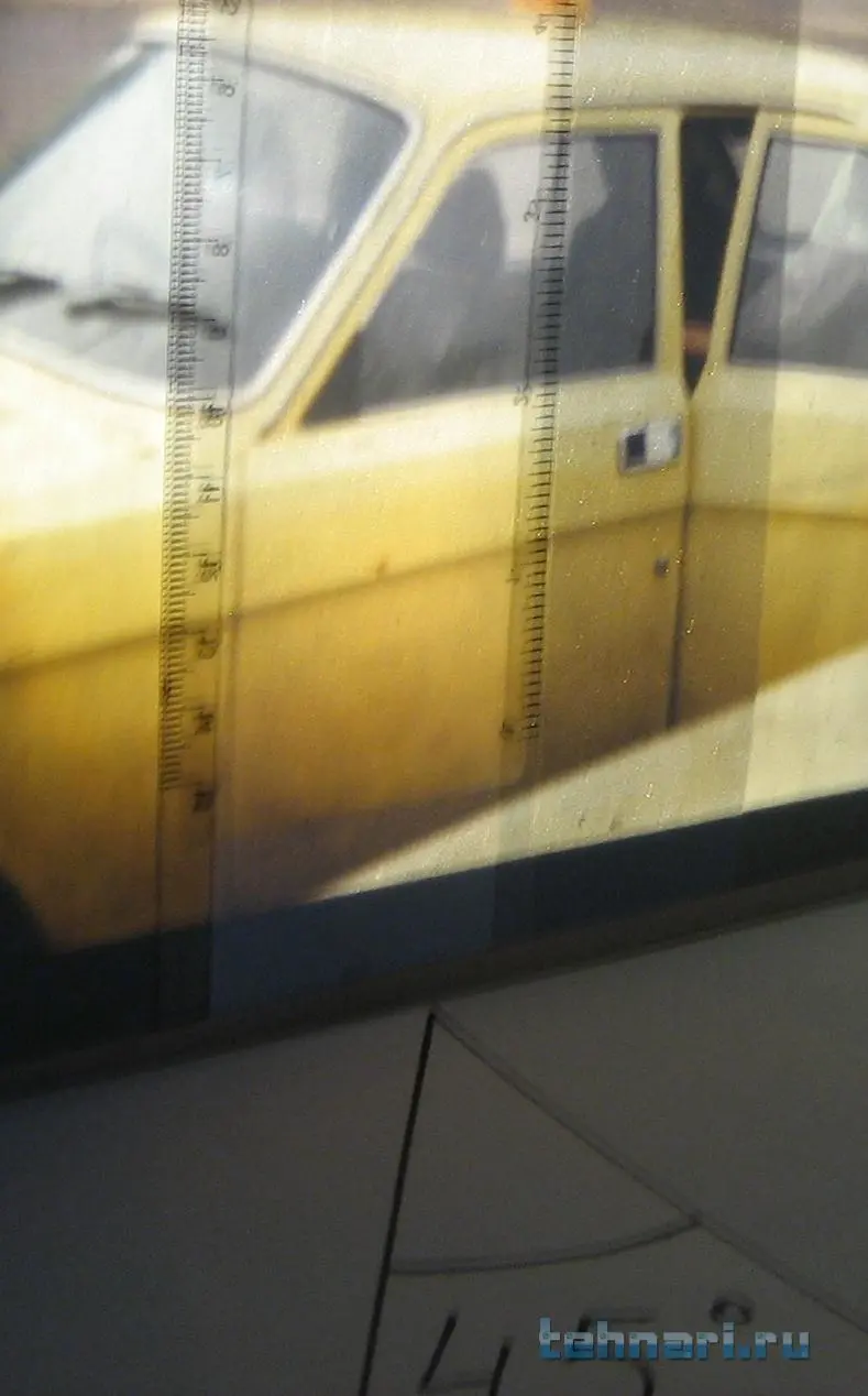

HCORE, пока все неоднозначно...Я сравнивал ленту 1954S под пластиковой линейкой с лентой 8803Н на фоне пленки Five 5 Star...На линейке не продольные, а круговые полосы, но тем не менее равномерно нанесенные бороздки, необходимые для поляризации есть..И она делает свое дело..У пленки 1954S заметно увеличились углы.Правда черный относительно 8803 чуть просел...Но что поразительно - пока они обе проигрывают пленке... Попытаться доказать обратное можно только на большом экране ...На малых образцах пленка выигрывает...Думаю, что если углы не расширять световозвратка оптимальна для маломощных проекторов...Для проекторов от 2000-2500 Люм. отимальна пленка...Или расширять угол (с потерей черного)

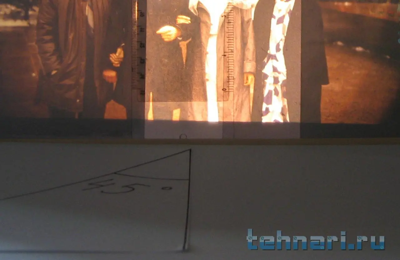

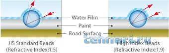

У этих материалов действительно разный угол возвращения и надо выяснить за счет чего..

DECIDE про retroreflective материалы..Вообще по идее я смотрю на чёрном слое(как ранее задумал этот слой не будет засвечиваться боковой засветкой,лампа,окно..) И вот всерьёз задумался над верхним слоем(это по задумке был как второй экран накладываемый на тёмный..) И даже если я накачу серую матовую полу прозрачную плёнку это по идее будет работать как два совмещённых вместе экрана..У плёнки не будет угол в 90 градусов от оси(плёнка тоже имеет направленное отражение как бы в перед..так работает этот материал..я ранее пробовал с пленкой и заметил такой эффект направленности вперёд.. Думаю я сделаю отдельно экран ..Основной пока трогать не буду...А на новом экране как на стенде проведу ряд опытов..И в случае удачи просто привинчу к раме жесткости.. только полно размерный проник даст полное представление..
