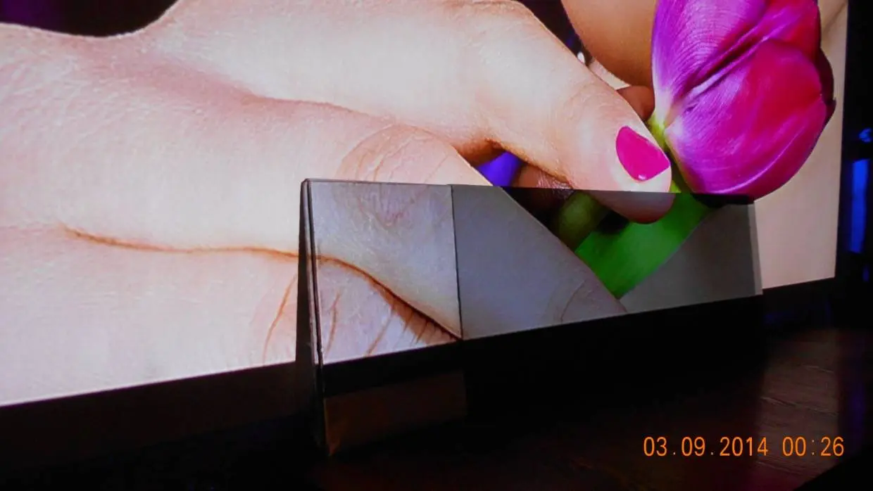

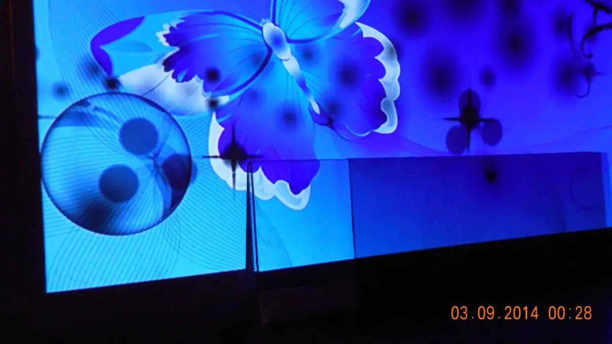

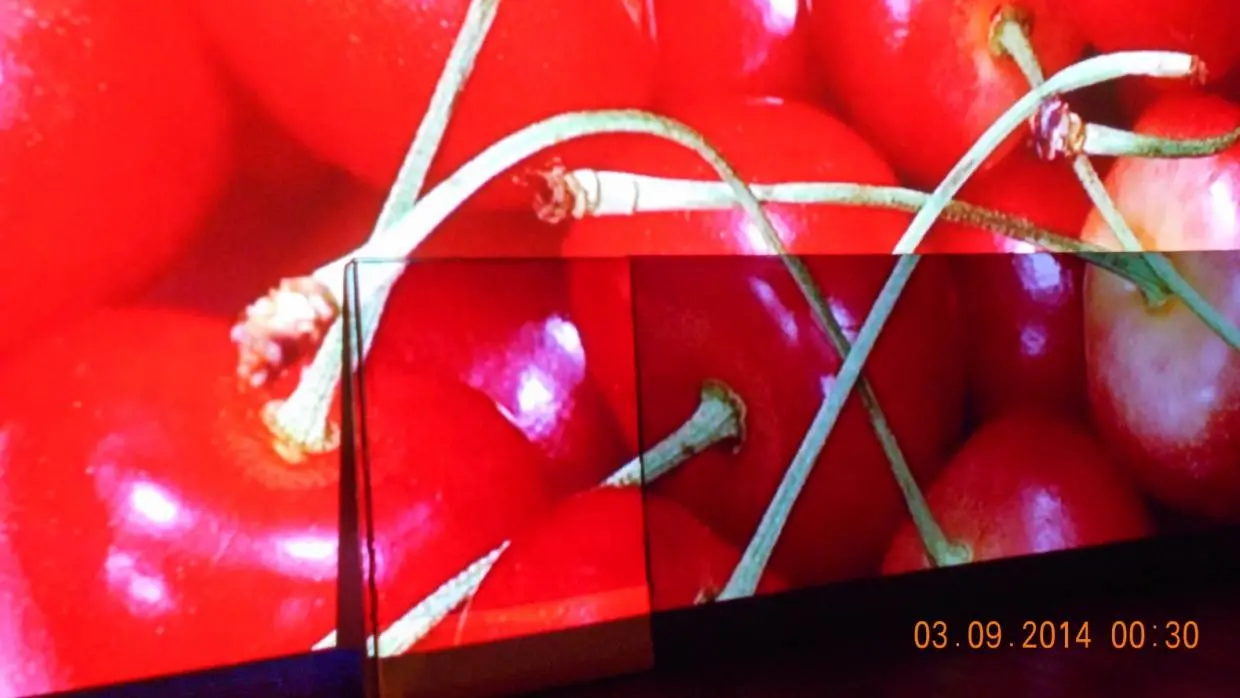

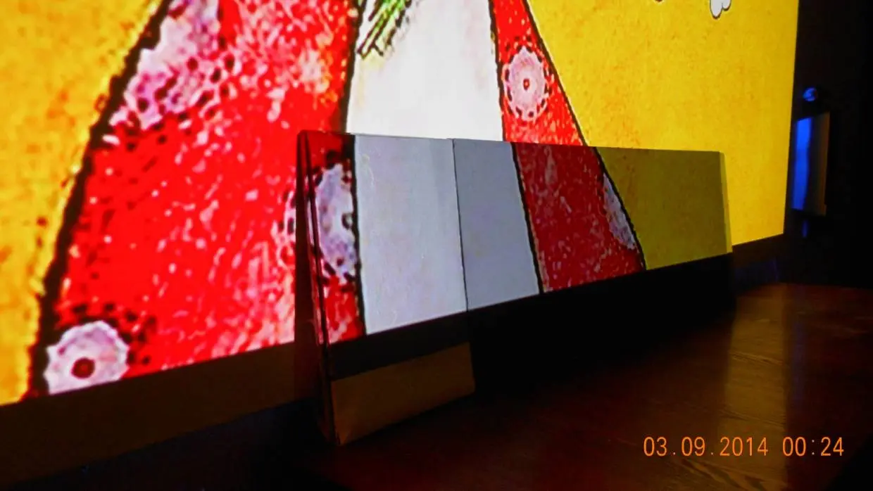

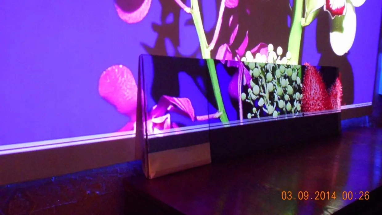

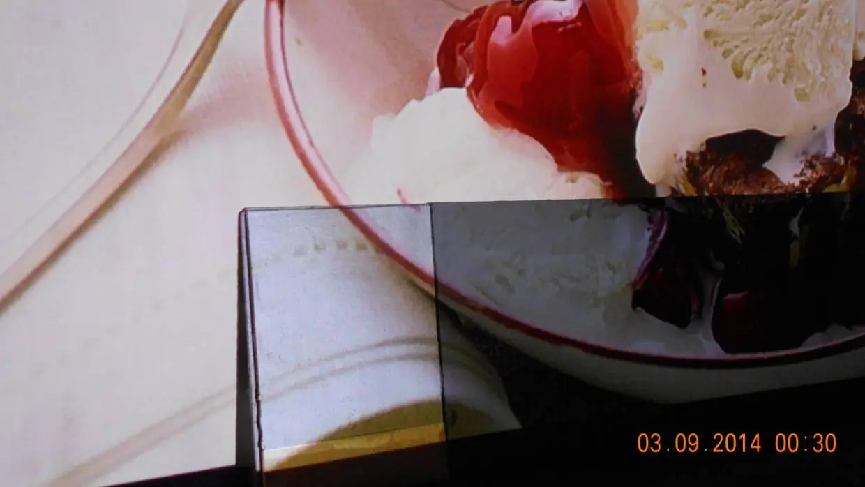

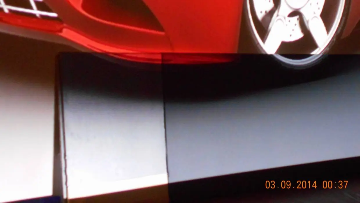

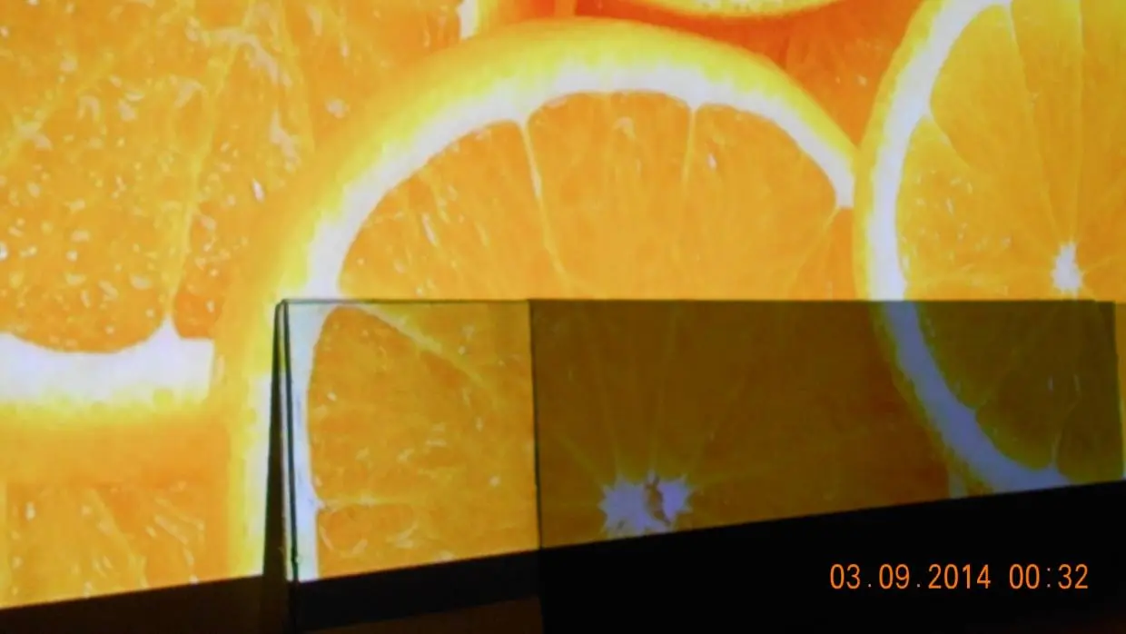

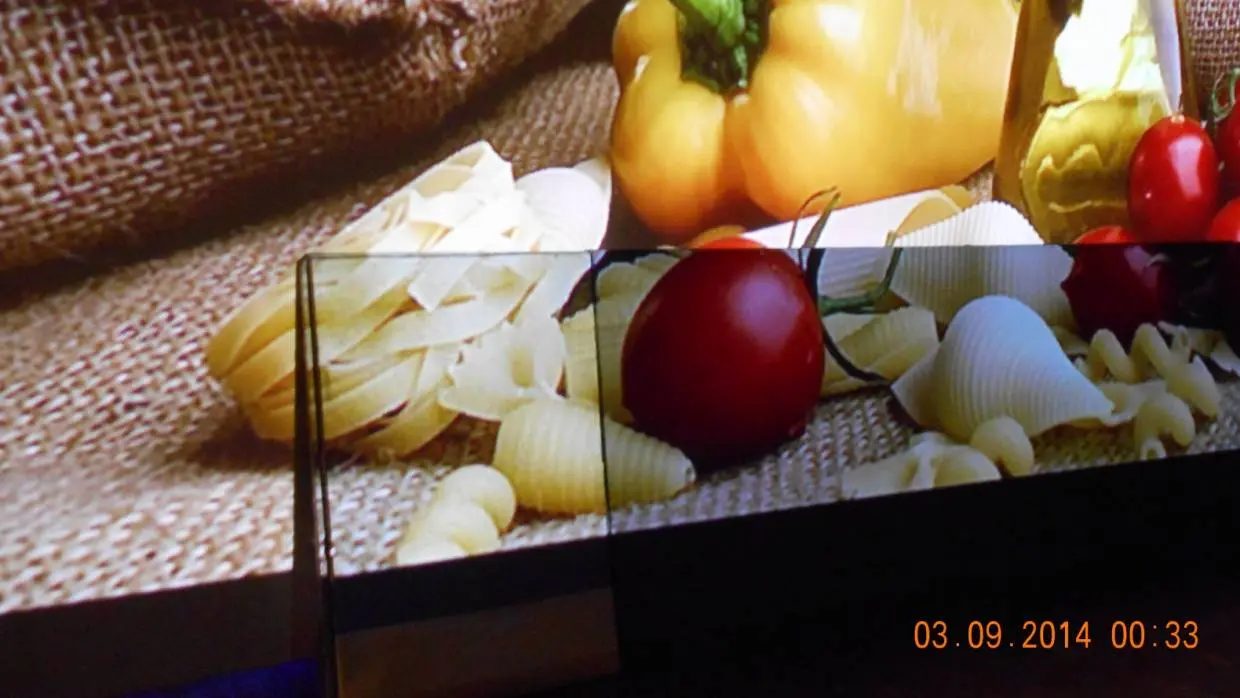

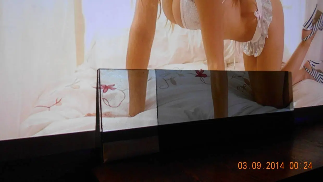

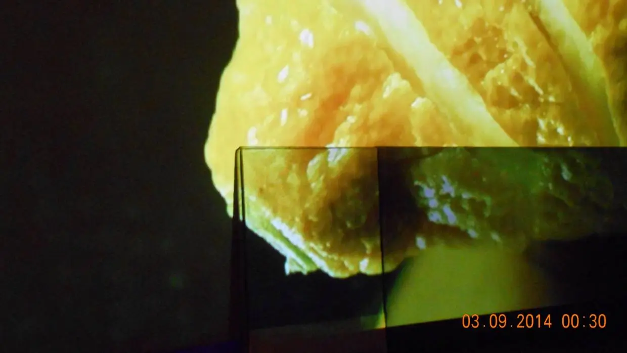

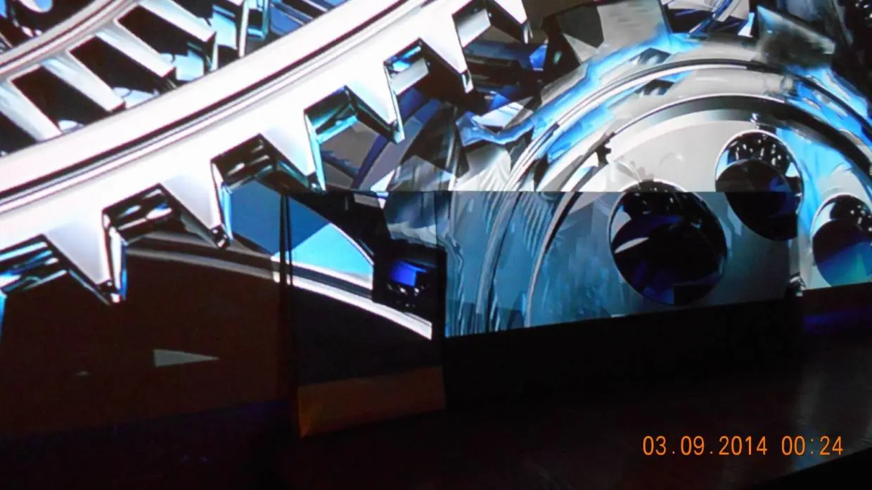

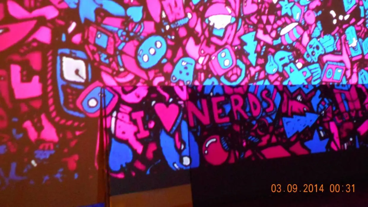

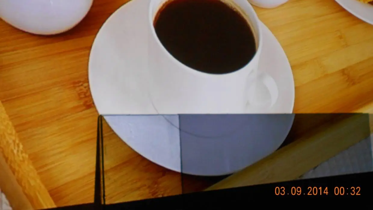

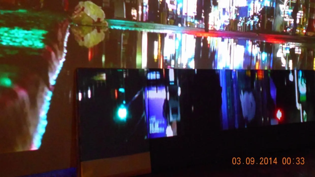

Ну что я Вам друзья скажу- свершилось!!! На малом пробнике нанесен всего один слой VGT кистью и прокатан сухим валиком...Больший пробник та же темная смесь с 18ml тонер black...Угол обзора сузился до 120-150* что для меня вполне приемлемо,черный немного уступает темному пробнику но на фото выглядит светлее чем есть...Ну в общем черный хорош...А вот уровень белого отличается и яркостью и оттенком...Мне сдается что этого уже достаточно,но для успокоения души нанесу еще слои со сдвигом для наглядности...DDREDD-Вы ГЕНИЙ!!!!!tehno035

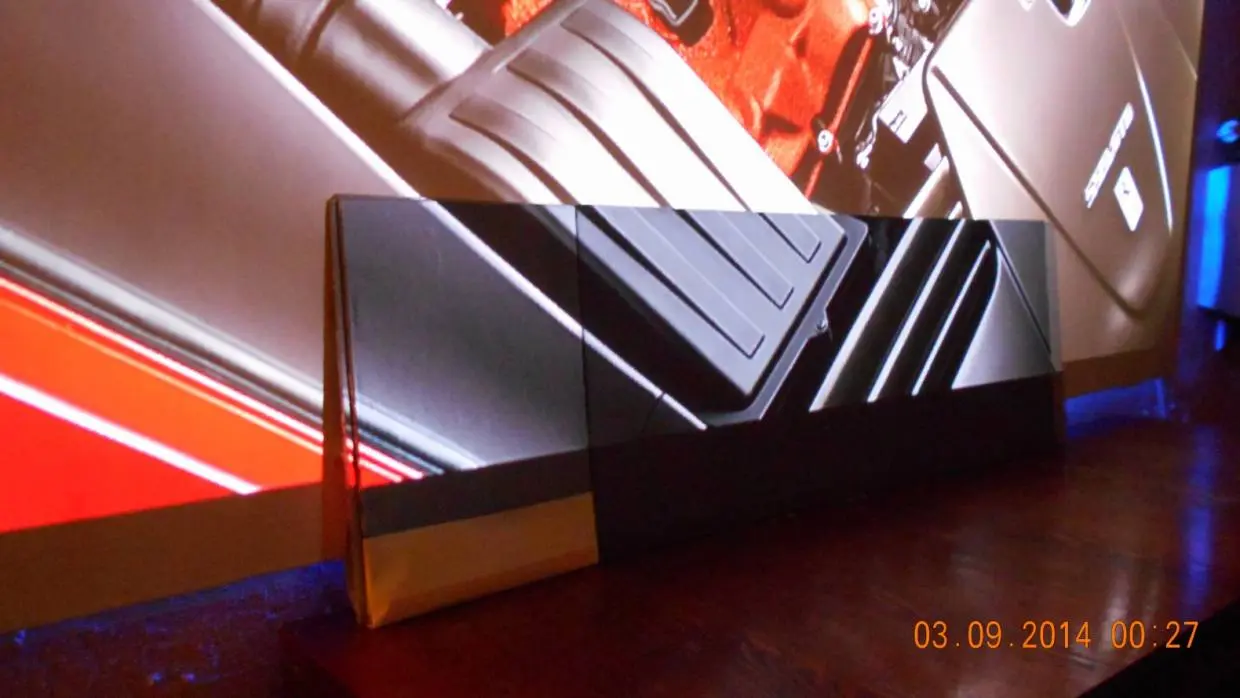

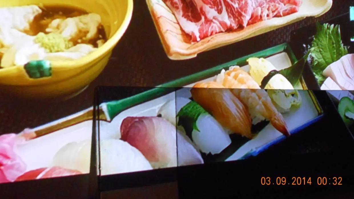

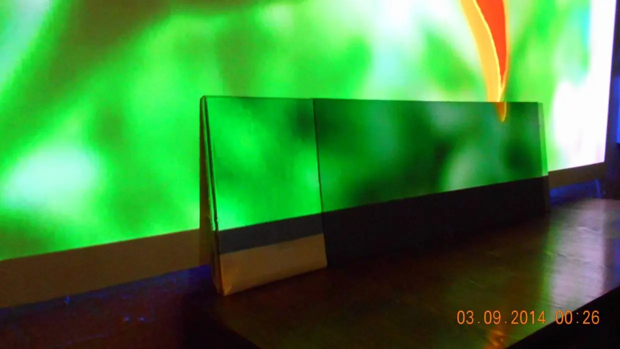

Еще фотки для наглядности....

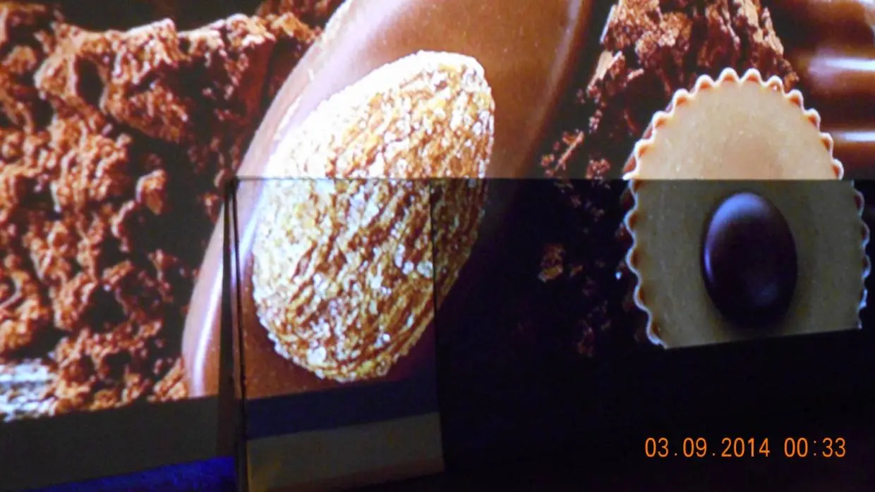

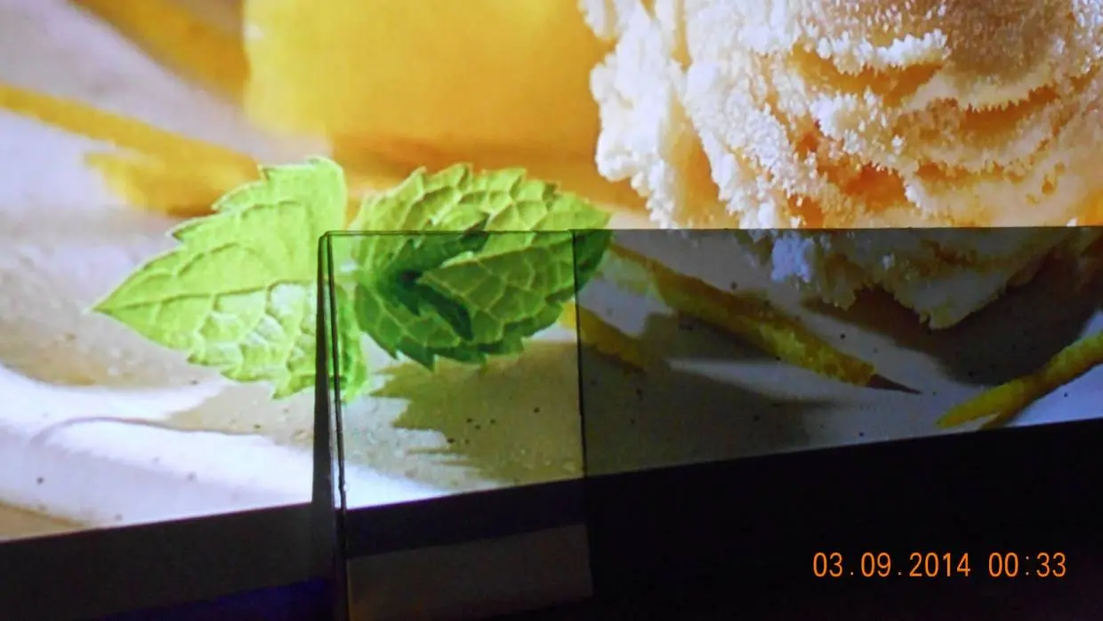

Итог- пробник первый слой-18ml toner black,20ml Dulux,30ml вода фильтр,35ml silver,35ml VGT ярко белая перламутровая,второй слой VGT ярко белая нанесено тонким слоем кистью 40мм и прокатано сухим валиком с коротким ворсом..Картинка выглядит четкой и обьемной...Красота уф!!!.Ваше мнение...:tehnari_ru_942:
Углы обзора несколько меньше все же ,вариант когда первый слой белый а второй слой VGT и тонер надо перепроверить возможно углы обзора будут более стабильны...
Для расширения углов можно в второй слой включить некоторое кол-во белила,соотношение подобрать так что бы черный не сильно высветляло и достаточно стабильна была яркость по всему полотну...это и проверю...Рано я обрадовался,но вопрос решать методом тыка приходится...
Что то я запутался.. Это рецепт малого пробника?
На пробнике смотрится хорошо, жду более масштабных покрасок.
18мл тонер- тут всё понятно
20мл Dulux- это белила?
35мл silver- это серебристо-белая которая VGT?
35мл VGT ярко белая перламутровая- это просто краска? Нужна ли именно перламутровая?
Второй слой: VGT ярко белая- это таже что и в первом ярко белая перламутровая или как?
Прокатка валиком с коротким ворсом для равномерного распределения краски или для придания фактуры как у DDREDDа?
Distrax-расшифровка 1 Dulux-ослепительно белая с мраморной крошкой акриловая эмаль,можно заменить любой матовой белой акриловой эмалью.2 silver -перламутровая акриловая эмаль производство - Радуга.3 VGT- ярко белая перламутровая акриловая эмаль производство - VGT.она единственная.для сокращения VGT.Прокатка сухим валиком не для фактуры а для равномерности нанесения..поверхность ровная.гладкая.

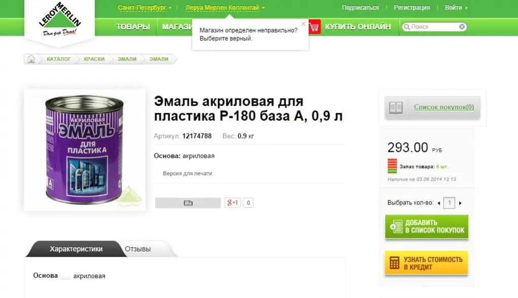

DDREDD именно вторым слоем более выгодно использовать VGT ярко белая..Это факт в смеси она практически не нужна..Думаю придется несколько пересмотреть состав и соотношение слоев..Думаю в второй слой с VGT нужно белую матовую добавить все таки в чистом виде VGT режет углы хоть и не резко...В общем доработка предстоит а так ну я прям обрадовался..рано еще...Попробую еще базу прикупить - это основа акриловой эмали прозрачная...возможно в нее и добавлю VGT и не много белой..
Вот примерно такая база для второго слоя...
